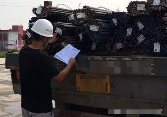

5)工程监理单位应当选派具备相应资质的总监理工程师和监理工程师进驻施工现场。未经监理工程师签字,建筑材料、建筑物配件和设备不得在工程上使用或者安装。施工单位不得进行下道工序的施工。未经总监理工程师签字,建设单位不得拨付工程款,不得进行竣工验收。

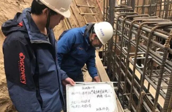

3、旁站监理的程序是怎样的?
1)监理机构制定旁站监理方案,包括旁站监理的范围、内容、程序和旁站监理人员的责任,并编入监理规划中。
旁站监理方案同时转达建设单位、施工单位和工程所在地的建设行政主管部门或所委托的工程质量监督机构。
2)施工单位根据监理单位制定的旁站监理方案,在需要进行旁站监理的关键部位、关键工序、应在施工前的24小时前以书面形式通知监理单位。
3)项目监理机构到时安排旁站监理人员到场实施旁站监理。

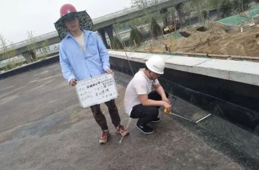

13、为确保施工安全,监理工程师应行使哪些安全检查职责?
1)检查施工单位严格按照施工组织设计和专项施工方案组织施工情况。
2)检查施工单位安全防护、文明施工措施费的使用情况。
3)检查施工现场安全生产责任制度、安全检查制度和事故报告制度的执行情况和施工单位进行的安全自检工作情况。
4)检查施工机械、安全设施的验收手续,并签署监理意见。施工机械、安全机械、安全设施未经监理人员签署意见的不得投入使用。
