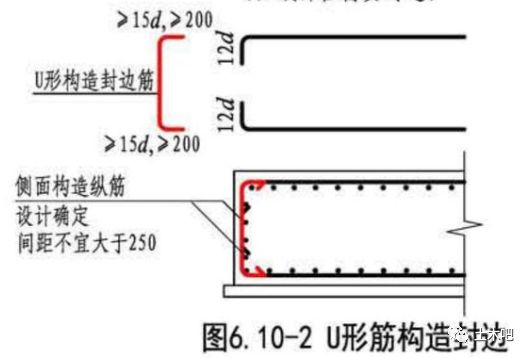

6.10筏形基础平板什么部位需要封边?有何构造要求?
    当筏形基础平板端部无支承时,应对自由边进行封边处理。根据现行的国家标准,这种处理方式有两种,并在封边处设置纵向构造钢筋。需要封边的筏形基础平面布置示意见图6.10-1。

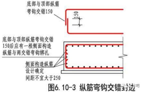

    当筏板的厚度较小时,可采用板的上层纵向钢筋与板下层纵向钢筋90°
弯折搭接,并在搭接范围内至少布置一道纵向钢筋。当筏板厚度较厚时,可在端面设置附加U形构造钢筋与板上、下层弯折钢筋搭接,并配置端面的纵向构造钢筋。
    施工图设计文件中应根据16G101-3图集中的两种做法指定一种对封边的处理方式。
基础平板(不包括基础梁宽范围)的封边构造做法如下:
1、封边钢筋可采用U形钢筋,见图6.10-2; 间距宜与板上、下层纵向钢
筋一致。
2、可将板上、下纵向钢筋弯折搭接150mm作为封边钢筋,见图6.10-3.
3 、U形封边钢筋直径,当施工图设计文件中未注明时,可参考以下要求
处理,但需设计方确认:
板厚hs≤500mm时,可取d=12mm;
板厚500mm
板厚1000mm
板厚1500mm
板厚的> 2000mm时,可取d=20mm,
4、施工图设计文件应注明封边处纵向钢筋的设置要求。
