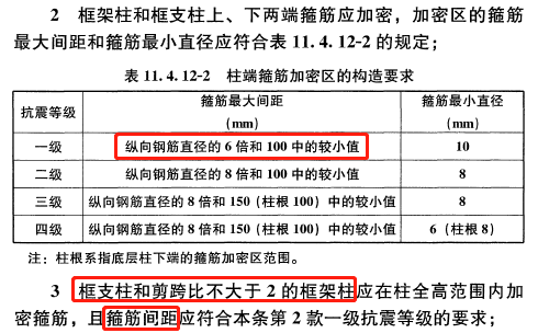

框架柱箍筋构造要求之三
《混规》11.4.12-2中规定:
对于剪跨比不大于2的短柱,如果纵筋直径是16的话要注意了,加密区的箍筋的最大间距要≤96而不能是100(框支柱一般纵筋直径较大没这个问题)。
《混规》的这一条比之《抗规》6.3.7-2的3)条规定多了对框支柱和短柱的箍筋间距不大于6d的要求(《抗规》条文如下)。
《混规》的这一条比之《高规》6.4.3-2的3)条规定多了对剪跨比不大于2的短柱的箍筋间距不大于6d的要求(《高规》条文如下)。
对于短柱,大家在设计中有时会忙到忘记核查,我们整理了如下几种情况供取用:
  1. 错层引起的短柱(由于建筑有错层而形成的)
  2. 夹层短柱(由于建筑有夹层而形成的)
  3. 全程短柱(由于柱子截面较大而形成的)
  4. 填充短柱(由于建筑设置条形窗而形成的,这条容易被忽视)
  5. 楼梯间处由于半平台设梁而形成的短柱
  6. 首层室内外高差处的柱(室外由于覆土>600高而形成)

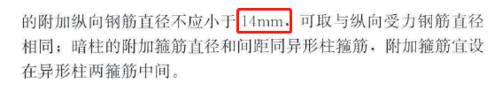

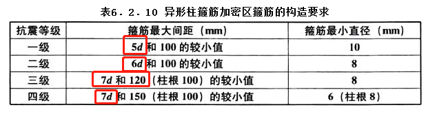

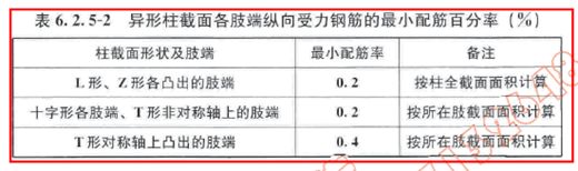

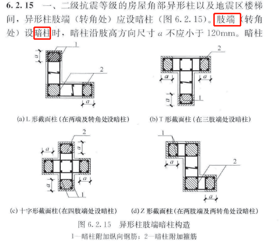

异形柱相比一般框架柱的要求有提高

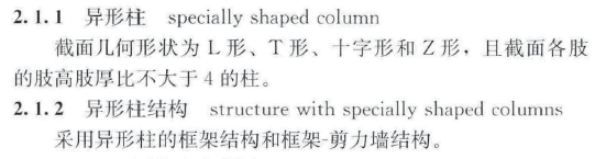

异形柱的定义如下:
异形柱除了在轴压比和最小配筋率方面的要求大于一般的框架柱之外,还有下面几点需要特别注意:
a. 注意要点之一
肢端指沿肢高方向a为一倍肢厚范围的柱肢,见《异规》图6.2.15所示(下面有此图)。
b. 注意要点之二
c. 注意要点之三
d. 注意要点之四
e. 注意要点之五

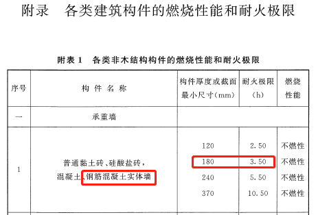

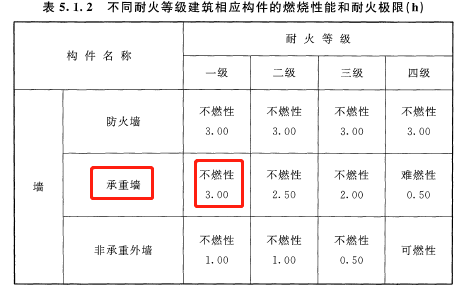

一级防火的剪力墙竖向构件截面构造要求
在建筑常用规范《建筑设计防火规范GB-50016-2014(2018版)》中,对于一级防火的建筑(请与建筑确认工程的防火等级及部位)要注意结构墙柱截面尺寸问题。
   《防火规范》5.1.2条对于混凝土结构竖向构件有如下要求:
《防火规范》条文说明的附录附表1对各类结构构件的截面做出了规定:
可以看出,混凝土墙180就满足一级防火要求,一般我们墙厚都取200及以上,没什么问题。

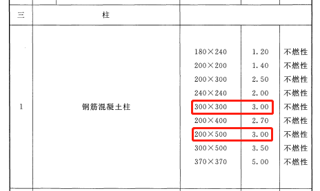

而混凝土柱要满足一级防火的截面尺寸,一般的框架柱均没有问题,要注意的就是:
1. 楼梯间的梯柱。梯柱受限于建筑墙体一般只能做200宽,那么长度就要做到500才能满足要求了。
2. 上人屋面局部处屋面部分的柱要满足如上要求。
