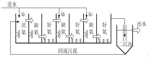

分段进水AAO工艺中污泥浓度:
    分段进水A/O 工艺比一般前置反硝化工艺的污泥平均浓度要高。
    由于污水分散进入各段,其总的稀释作用被推迟,因而前面各段的MLSS 高于后面几段。在流入二沉池的MLSS 相同的情况下,分段进水工艺A/O 比传统的A/O 工艺通常具有较多的污泥储量和较长的SRT(Solid Retention Time,固体停留时间)。
    设置不同的进水点和不同的进水流量分配比,可使分段进水系统的平均MLSS 较普通系统增加35%~ 370%,从而增加了单位池容的处理能力。
各段混合液浓度表达式如下:

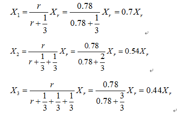

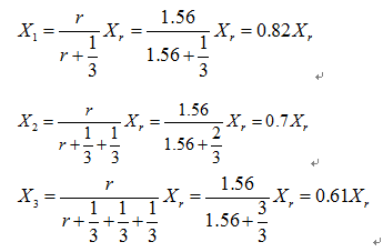

已知,Q1:Q2:Q3=1:1:1;Q进=1000m3/h;Q回流=780m3/h(开 启一台外回流泵);则每一段的污泥浓度为多少?
答: (1)开启一台外回流泵,r=780/1000=78%。
( 2)开启两台外回流泵,r=780×2/1000=156%。
二沉池回流污泥浓度实测为8300mg/L,理论计算各段污泥浓度为:
   注: 实测 各段的污泥浓度与理论值接近。
