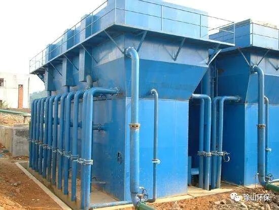

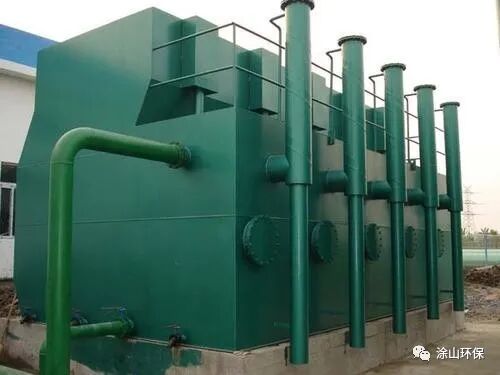

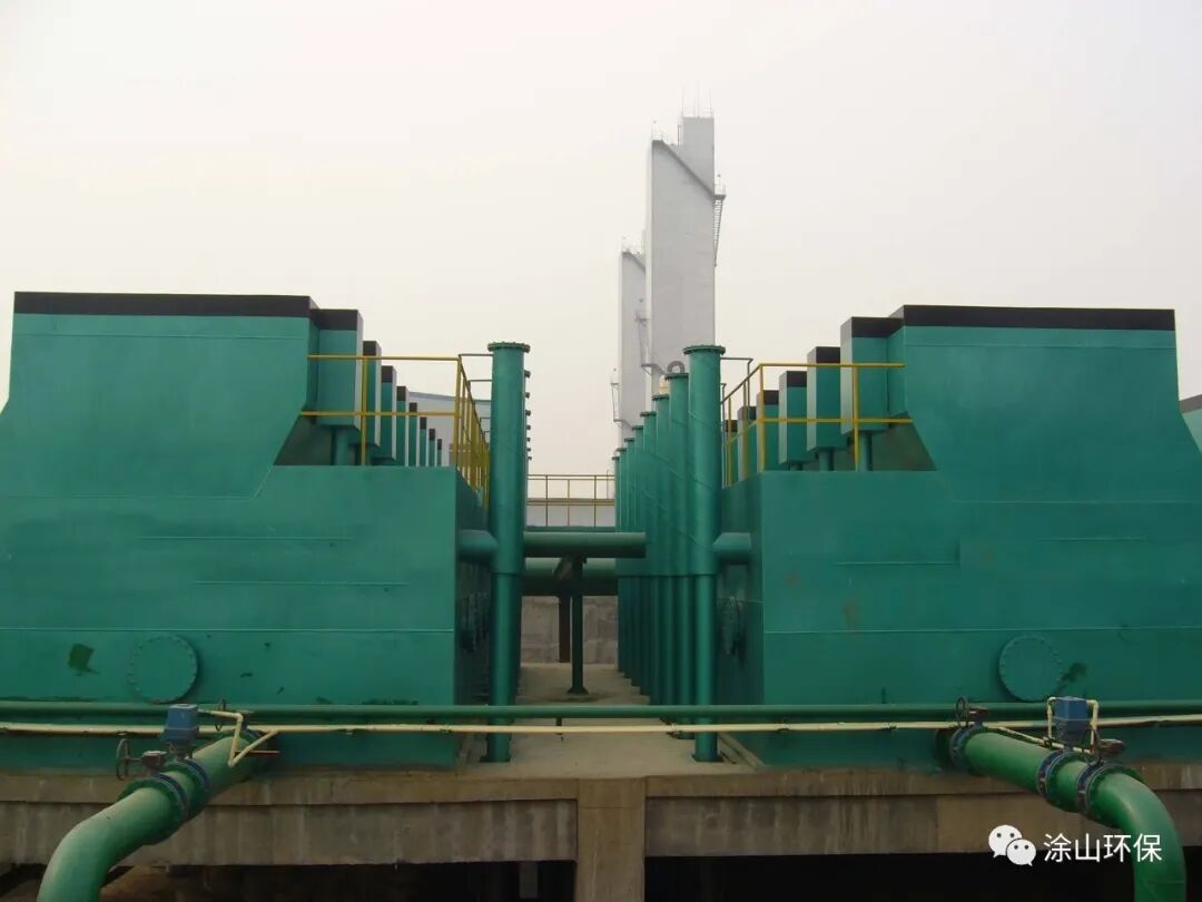

一体化自动反冲净水器由快速斜管沉淀器及重力式过滤器两大部份组成,其工作原理及技术特性如下:
    1、快速斜管沉淀器
快速斜管沉淀器是在传统的平流式沉淀器的基础上改进而成的,在沉淀器内设置了 斜管,增加了沉淀面积,因此斜管沉淀器的效率得到大大提高。使同等面积的沉淀器增加了出水量,换言之,在处理同等水量的前提下,可缩小设备(或装置)的体积,减少设备投资。
增加了斜管缩小设备体积的同时,在技术上还大大改善了水力条件:斜管的管径、间距足够小时,(一般在30mm左右),水流处于层流状态,此时颗粒的沉降,不受水流干扰,提高了一个混凝反应区,原水进入后,先经混凝反应悬浮杂质絮凝成较大颗粒,再进入沉淀区,确保沉淀效果,由于设置了反应区,本设备的沉淀器比传统的一体化净水器混凝时间更长,沉淀效果更好,一般情况下进水浊度在1000ppm以内时,沉淀器出水浊度已≤15ppm。
     2、重力式自动反洗过滤器        本装置设计为水力自动反冲,其工作运行原理如下:
过滤时的流程是:经沉淀或澄清后的清水,经配水槽、U型管进入虹吸上升管,再由顶盖内的布水挡板均匀地布水于滤料层中,水自上而下通过滤料层过滤,过滤水从小阻力配水系统进入集水区,即出水箱储存,当水位上升到出水管时,过滤水就流入清水池。
 滤池刚投入运行时,滤料层较清洁,但当运行到一定时间之后由于滤料层中固体颗粒杂质的逐渐增多,因此水头损失也随之增加,水位就沿着虹吸上升管慢慢升高,当水头损失增大到一定程度之后,使虹吸上升管中的水位升高到虹吸辅助管口急速流下,依靠水流的挟气和引射作用及抽气管不断带走虹吸管中的空气,使虹吸管形成真空,虹吸上升管中的水便大量地越过管顶,沿虹吸下降管落下,这时,就开始了反冲过程。
冲洗水箱的水经过连桶管、集水区和配水系统从下而上冲洗滤料层,冲洗的废水通过虹吸管流入排水井排出。在冲洗过程中,水箱的水位逐渐下降,约冲洗5min左右,水箱水位下降到虹吸破坏器时,虹吸即被破坏,冲洗过程就此结束,过滤又重新开始。  设置本装置,可省去了传统机械反冲水泵,同时不需要抽取清水池的清水反冲用水,使整个系统因减少了反冲洗泵及相关的管道、阀门、管件而变得更为简单,大大地减轻操作管理强度及设备设资。由于反冲是视滤层的堵塞程度而自动进行,减少了人为操作的失误,整套装置甚至可以在无人操作的状态下行动。  由此可见,采用组合式自动一体化净水装置作为中小型自水厂的净化设施有很多其他设备无可比拟的优点。它的采用,将使整个处理系统变得更加简单、方便和可靠。
