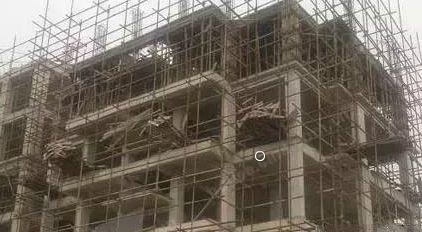

框架结构是指以钢筋混凝土浇捣成承重梁柱,再用预制的加气混凝土、膨胀珍珠岩、浮石、蛭石、陶烂等轻质板材隔墙分户装配成而的住宅。适合大规模工业化施工,效率较高,工程质量较好。
框架结构由梁柱构成,构件截面较小,因此框架结构的承载力和刚度都较低,它的受力特点类似于竖向悬臂剪切梁,楼层越高,水平位移越慢,高层框架在纵横两个方向都承受很大的水平力,这时,现浇楼面也作为梁共同工作的,装配整体式楼面的作用则不考虑,框架结构的墙体是填充墙,起围护和分隔作用,框架结构的特点是能为建筑提供灵活的使用空间。
框架结构住宅的承重结构是梁、板、柱,而砖混结构的住宅承重结构是楼板和墙体。
如果你要进行室内空间的改造,框架结构因为多数墙体不承重,所以改造起来比较简单,敲掉墙体就可以了,而砖混结构中很多墙体是承重结构,不允许拆除的,砖混结构是指承重的主要构件是用砖(楼体的重量是由砖强来承担的)如一幢房屋主要是用是砖墙和一些混凝土建造的这样的房屋室内结构不能随意变动否则楼有倒塌的危险。
你只能在少数非承重墙体上做文章。区别承重墙和非承重墙的一个简单方法是看墙体厚度,240mm厚度的墙体是承重的,120mm或者更薄的墙体是非承重的。
上图为框架结构,只用梁和柱就能撑起整栋房子,内部空间可以自行分割
在隔音效果上来说,砖混住宅的隔音效果是中等的,框架结构的隔音效果取决于隔断材料的选择,一些高级的隔断材料的隔音效果要比砖混好,而普通的隔断材料,如水泥空心板之类的,隔音效果是很差的。在牢固性上,理论上说框架结构能够达到的牢固性要大于砖混结构,所以砖混结构在做建筑设计时,楼高不能超过6层,而框架结构可以做到几十层。
