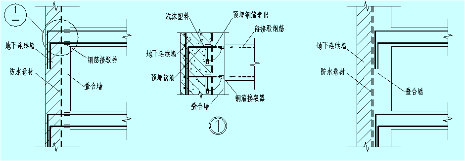

整体式“两墙合一”,在地下连续墙内侧设置300左右的叠合墙(衬墙),依靠两墙将地下水封堵在外部。

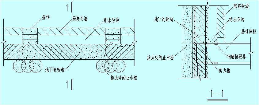

分离式“两墙合一”,在地下连续墙幅接头处设置壁柱,壁柱间设置砖或混凝土隔离衬墙,采用“疏导”的方式防水,在地下连续墙和衬墙之间设置排水沟,如有渗漏,水从排水沟排出。
a)与地下连续墙有连接钢筋    b)与地下连续墙无连接钢筋
整体式“两墙合一”节点
分离式“两墙合一”节点

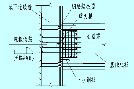

地下连续墙与底(楼)板的连接
地下连续墙与底板连接

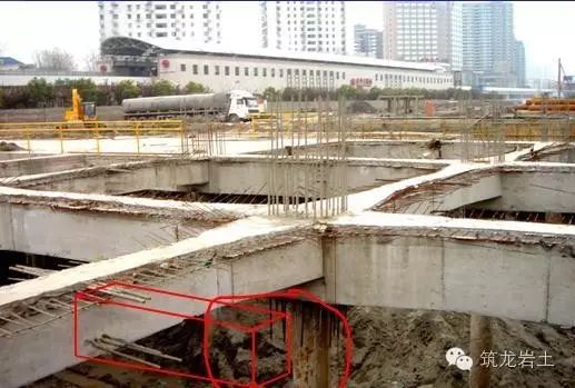

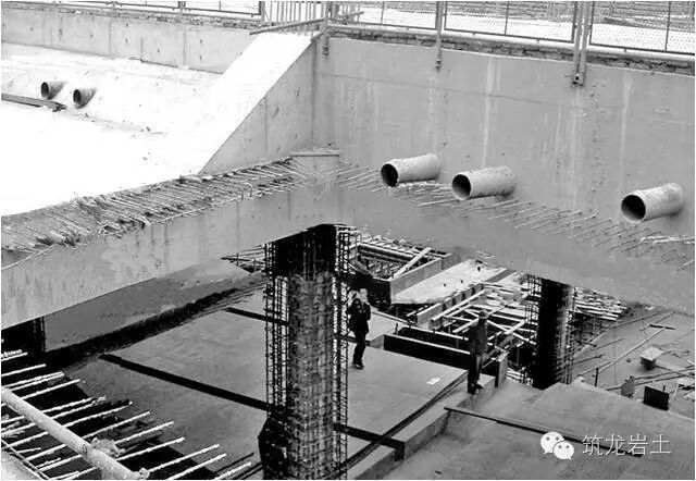

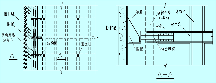

1、水平结构逆作中的临时围护墙与楼板节点
临时围护墙支撑以楼板代替,因此围护墙与水平楼板间需形成可靠的支撑体系,以保证其传递围护墙的水平力。一般通过传力型钢进行传递。
临时围护墙与楼板的连接

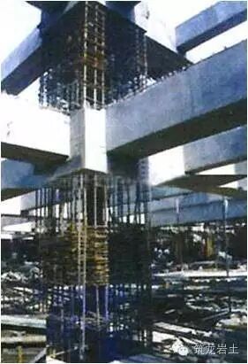

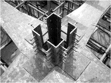

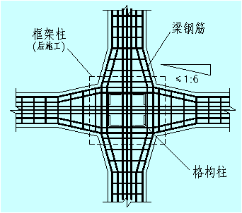

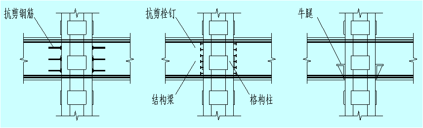

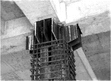

钢格构柱与梁板节点
需考虑两方面问题:其一,永久柱未形成,楼面梁(板)搁置在格构柱上,要考虑节点处竖向力的传递,在格构柱上设置抗剪构造钢筋、栓钉或钢牛腿;其二,格构柱钢板影响梁纵筋直接贯通,可在梁节点处水平加腋。
钢格构柱与结构梁板的连接构造
钢立柱与结构梁的连接节点
钢立柱与结构梁节点处梁的加腋处理
钢立柱与结构梁节点设置栓钉与梁加腋
钢格构柱上设置钢牛腿

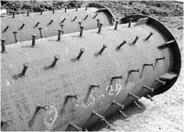

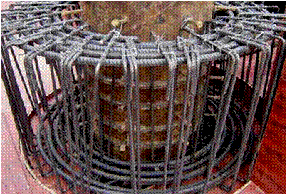

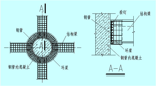

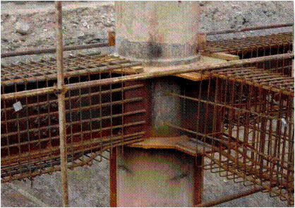

钢管混凝土柱与梁板节点
需考虑的问题与格构柱相同处理方法也类似,可采用环形钢牛腿、栓钉+钢筋混凝土环梁节点。
 钢管混凝土柱与梁的栓钉和牛腿节点>连接栓钉
 钢管混凝土柱与梁的栓钉和牛腿节点>环形钢牛腿连接

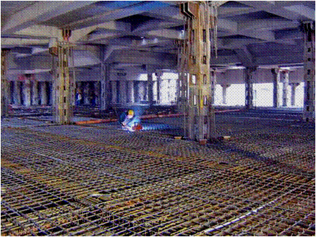

钢管混凝土立柱与梁的环梁节点

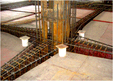

环梁节点实景图>环梁钢筋及栓钉
环梁节点实景图>
环梁混凝土浇筑完成

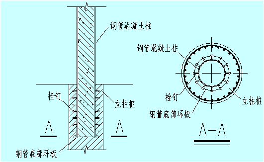

钢立柱与立柱桩的节点
逆作法工程中单桩承台的“一柱一桩”形式最为理想, 其构造简单、施工便捷、经济性好。当设计为“一柱多桩”时,应尽量调整桩的布置使柱下有桩,以便在其中设置钢立柱,应进行立柱桩的施工期间承载力验算。若立柱下无桩,需采用多根钢立柱、柱顶设置托梁传递荷载,加大资源消耗,增加施工难度,应尽量避免采用。
钢立柱与立柱桩
钢管混凝土立柱与立柱桩的连接
钢管混凝土立柱与立柱桩的连接

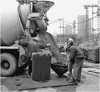

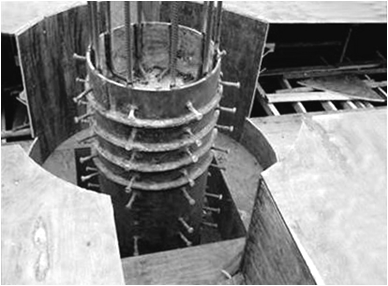

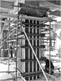

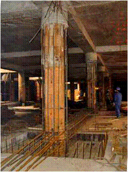

预留混凝土浇筑口
通过浇筑口浇筑板下柱子
“一柱一桩”向下延伸的柱头的施工>带有浇筑口的模板
浇筑完成的柱子

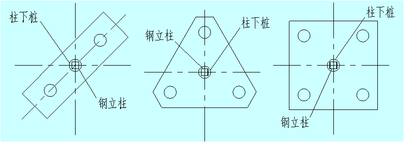

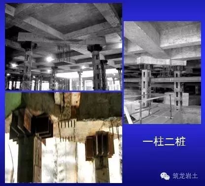

逆作法多桩承台桩的理想布置方式
一柱两桩—临时立柱托换施工

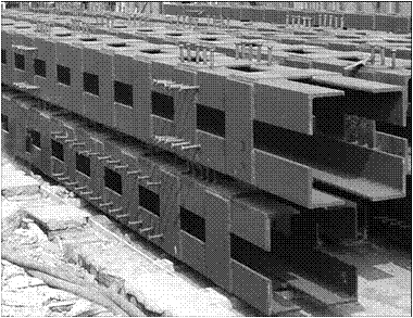

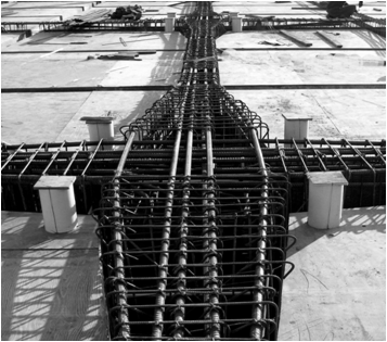

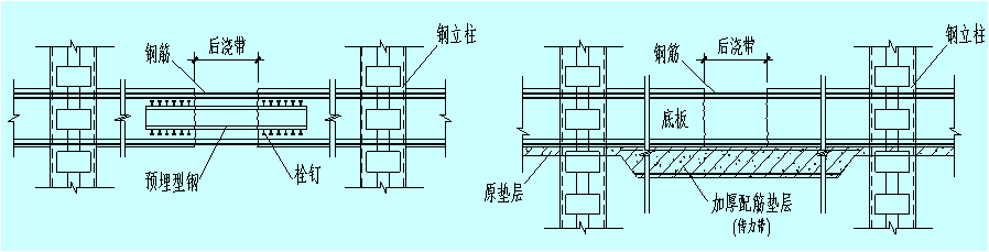

1、结构后浇带部位:预埋型钢,两侧混凝土内型钢 上设栓钉;底板下也可增加混凝土传力板。

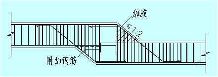

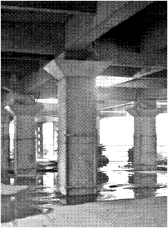

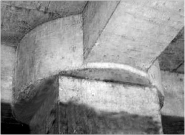

2、水平结构错层部位:加腋斜度≦1/2。
a)型钢传力带     b)混凝土传力带
 后浇带处的传力型钢的设置
楼板错层部位结构的加腋
楼板错层部位结构的加腋照片
