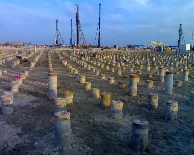

一、桩基的基础知识
1、桩基础
桩基础是深基础中应用最多的一种基础形式,它由若干个沉入土中的桩和连接桩顶的承台或承台梁组成。
2、桩的作用
桩的作用是将上部建筑物的荷载传递到深处承载力较强的土层上,或将软弱土层挤密实以提高地基土的承载能力和密实度。
3、桩的分类

2、管桩基础的主要施工方法
(1)锤击法:柴油锤、液压锤;
(2)静压法:抱压式液压压桩机;
顶压式液压压桩机
抱压顶压联合式液压压桩机
抱压振动液压压桩机
(3)引孔打(压)法;
(4)钻孔植桩法;
(5)中掘法(直径≥600)。

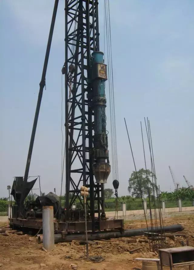

3、重点介绍柴油打桩机的工作原理
柴油打桩机由柴油桩锤和桩架两部分组成。桩架有专用的,也有利用挖掘机或起重机上的长臂吊杆加装龙门架改装而成。柴油桩锤按其动作特点分导杆式和筒式两种。导杆桩锤冲击体为气缸,它构造简单,但打桩能量小;筒式桩锤冲击为活塞,打击能量大,施工效率高,是目前使用较广泛的一种打桩设备。
(1)喷柴油、压缩空气
上活塞落下撞击燃油杠,使燃油泵将一定量的柴油锤通过喷油咀喷至下活塞冲击面上。当上活塞继续下落经过吸排气口时,就开始压缩气缸内的空气,逐渐增大的空气压力将下活塞和桩帽紧密地压在桩头上。
(2)柴油桩锤系列利用冲击部分自由下落的冲击能量和柴油燃烧爆炸的能量使桩下沉。它实质上是一个单杠而冲程柴油发动机。当活塞在下行而触及油泵压块时,就开始向锤座中央球槽中喷油;活塞继续下行至关闭吸排气时,空气被压缩,这是喷油与压缩过程。此后活塞下行,直到冲击锤座,产生强大的冲击力,使桩下沉。与此同时,喷入球槽中的柴油,在高温高压空气的作用下雾化,并着火燃烧。燃烧爆炸力一边将活塞向上推,一边对锤座产生压力。
(3)当活塞上行到越过吸排气口时,废气排于缸外。缸内废气排出,但活塞还要惯性上行,于是新鲜空气又被吸入。当活塞重新下行时,自由缸内新鲜空气被向缸外扫出一部分。直到活塞下行至如图所式情况。至此完成一个工作循环
(4)扫气,上活塞继续向上升起,使气缸内产生负压,新鲜空气通过吸排气口被吸入,并彻底将废气扫出,燃油泵的压油杠杆被释放恢复原位,燃油泵重新吸入柴油。

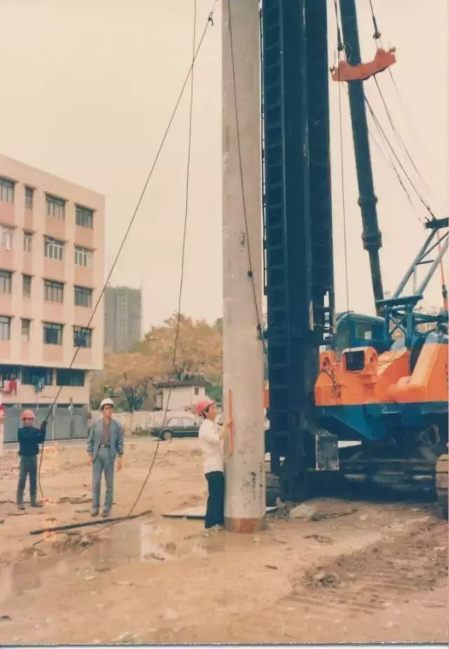

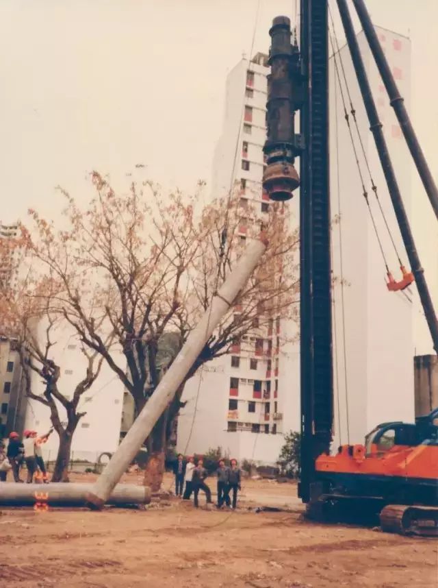

五、管桩的施打
1、管桩的施打应符合下列规定:
(1)第一节管桩起吊就位插入地面时的垂直度偏差不得大于0.5%,并宜用长条水准尺或其他测量仪器校正;必要时,宜拔出重插。
(2)管桩施打过程中,桩锤、桩帽和桩身的中心线应重合。当桩身倾斜率超过0.8%时,应找出原因并设法纠正;当桩尖进入硬土层后,严禁用动桩架等强行回扳的方法纠偏。
