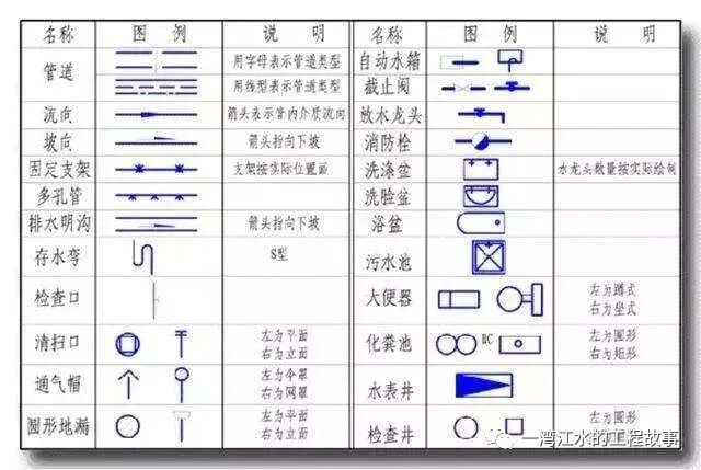

建筑识图(含建筑、结构、水电施工图识读)
钢结构图纸符号代表含义及识图常识
