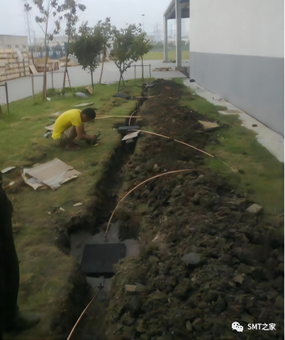

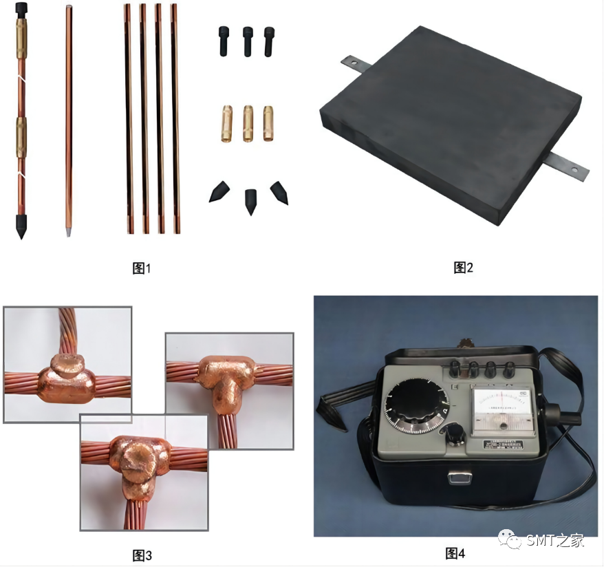

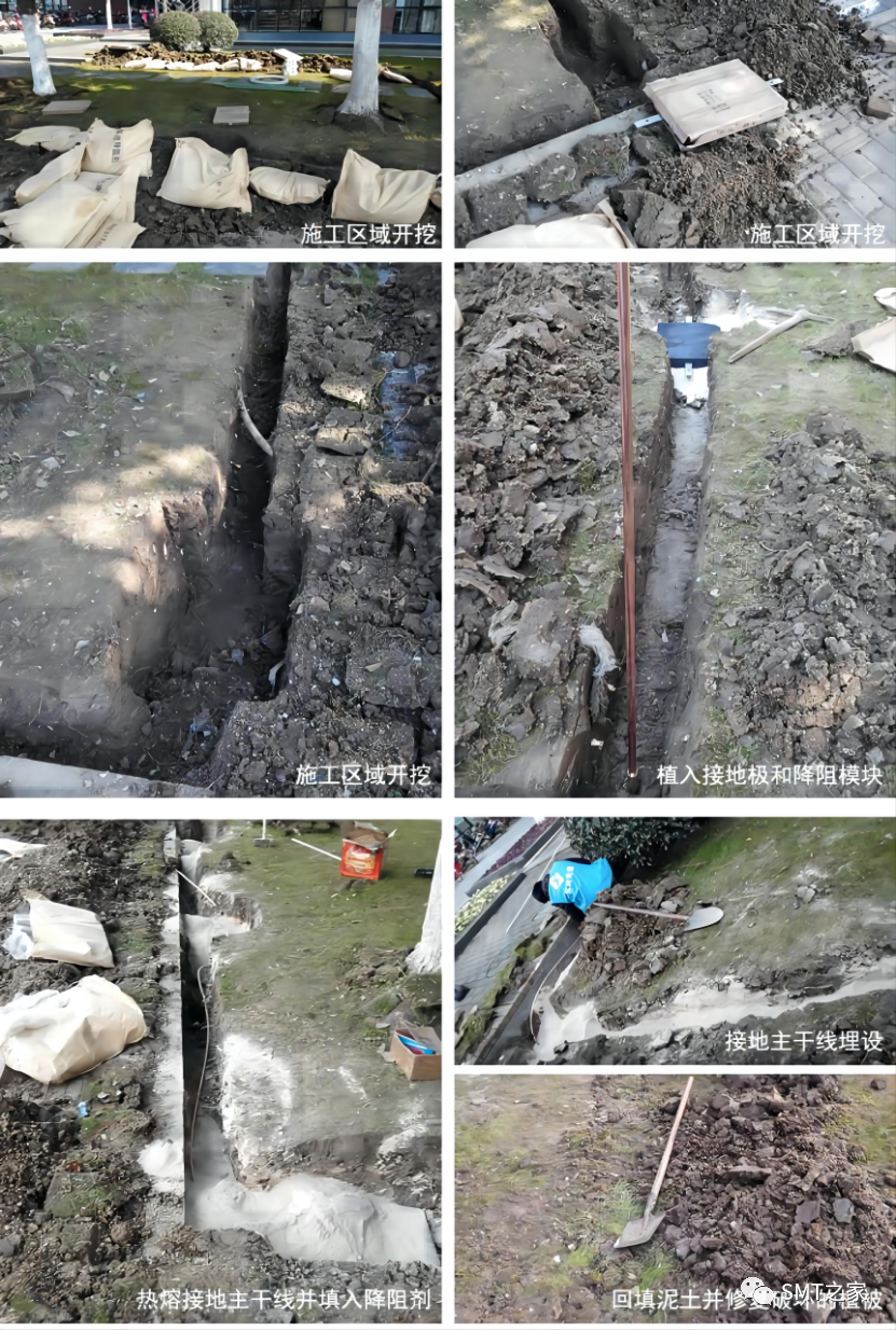

1. 防静电地线的埋设:
(1).厂房建筑物的避雷针一般与建筑物钢筋混凝土焊接在一起妥善接地,当雷击发生时,接地点乃至整个大楼的地面都将成为高压大电流的泄放点,一般认为在泄放接地点20M范围内都会有"跨步电压"产生,即在此范围内不再是理想零电位.另外,三相供电的零线由于不可能绝对平衡而也会有不平衡电流产生并流入零线的接地点,故防静电地线的埋设点应距建筑物和设备地10M以外.

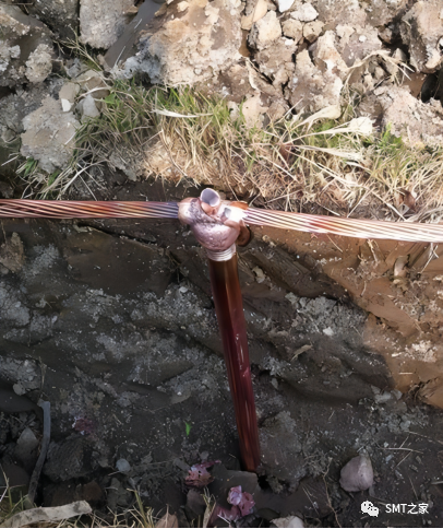

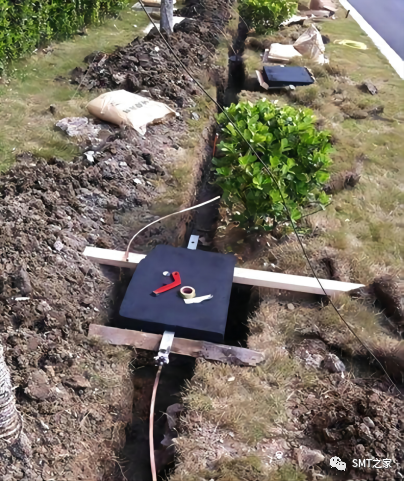

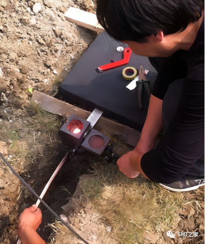

(2).埋设方法:为保证接地的可靠,致少应有三点以上接地,即每隔3-5m挖深0.5m以上坑,将2m以上铜包钢垂直接地极(见图1)打入坑内(铜包钢属于新型复合材料,其材料内部是钢芯,外部是铜,兼有纯铜接地材料良好的导电性(集肤效应),耐腐蚀性和钢材料的硬度,拉力与韧性,同时具有成本比纯铜接地材料低廉等优势),垂直接地极之间加入降阻模块(见图2)已达到和地面的充分接触,再用70㎡绞线将这三处焊接在一起(见图3),用16m㎡绝缘铜芯线焊上引入室内为干线.

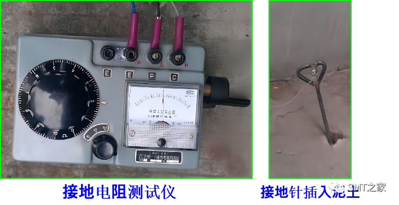

(3).坑内施以适量降阻剂,以增加土壤导电性,填埋后用接地电阻测试仪(见图4)测量,接地电阻应<4Ω.且每年至少测试一次。

现场施工图:
静电接地安装基本要求
1、 静电接地极用3m×φ20㎜铜包棒。
2、 静电接地极垂直埋入深度不得低于地表面3m;量及布置:不少于三条,间距3-5米,呈“一”字排列,四周填充降阻剂,表层覆盖0.5米厚回填土保护层。
3、 接地干线材料选择:70平方铜包钢软线;连接:钎焊接在一起,再用16m㎡绝缘多股铜芯线焊上引入室内为干线;
4、 静电接地安装完毕后,必须进行测试,接地阻值应<4Ω;
5、 静电接地极引出线包覆在PVC管中就近引到室内后,其端头用铜质端子铆接,再用铜螺栓固定到专用静电接线柜中,以作室内防静电干线。最后再用接地电阻测试仪测量,接地电阻应<6Ω;
6、 静电接地极与引出线连接必须使用焊接或压接的方法;
7、 用作静电接地的材料或零件,安装前不得涂漆。导电接触面必须除氧化,紧密连接。
8、 静电接地线所有连接点的接触电阻值不得高于0.03Ω;

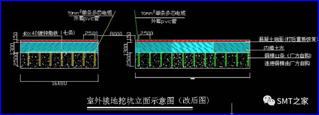

一、工厂ESD/EOS管
厂区静电地桩制作标准
接地标准:
1.设备接地铜棒7条,静电接地11条,长度2.5M.
2.埋入地下深度5.5M, 40*40镀锌角钢连接,6mm  单条多芯线连接
3.投入化学物品增加其导电性,电缆线外套PVC管保护。
4.使用接地电阻测试仪检测设备接地电阻值及静电接地电阻值.  测试值〈 4 Ω

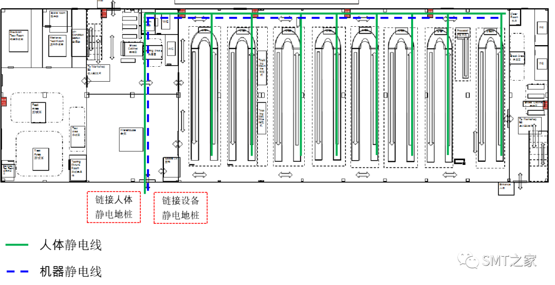

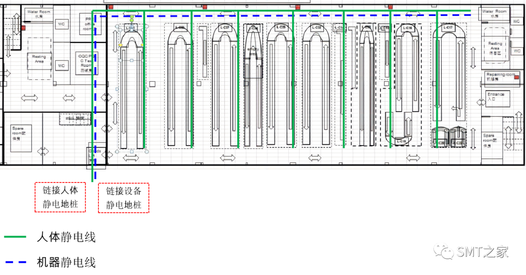

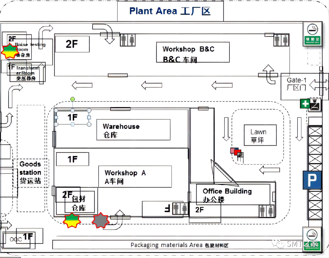

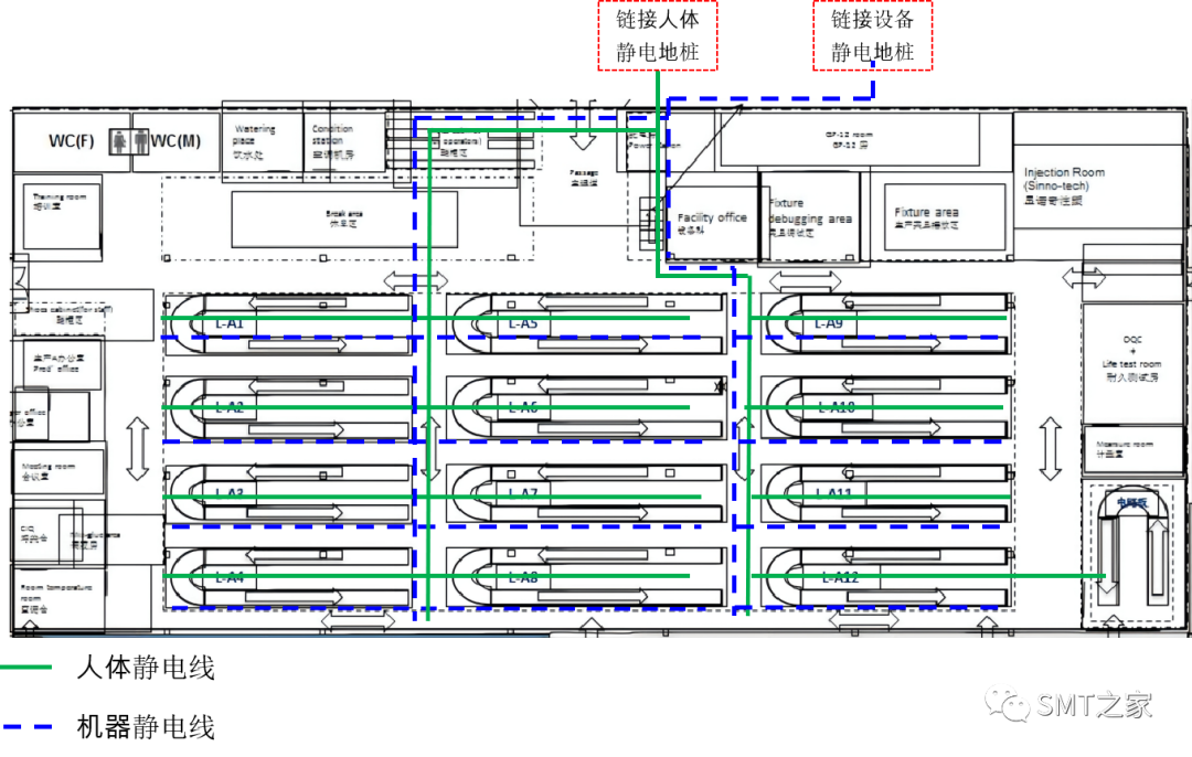

厂区静电地桩平面图

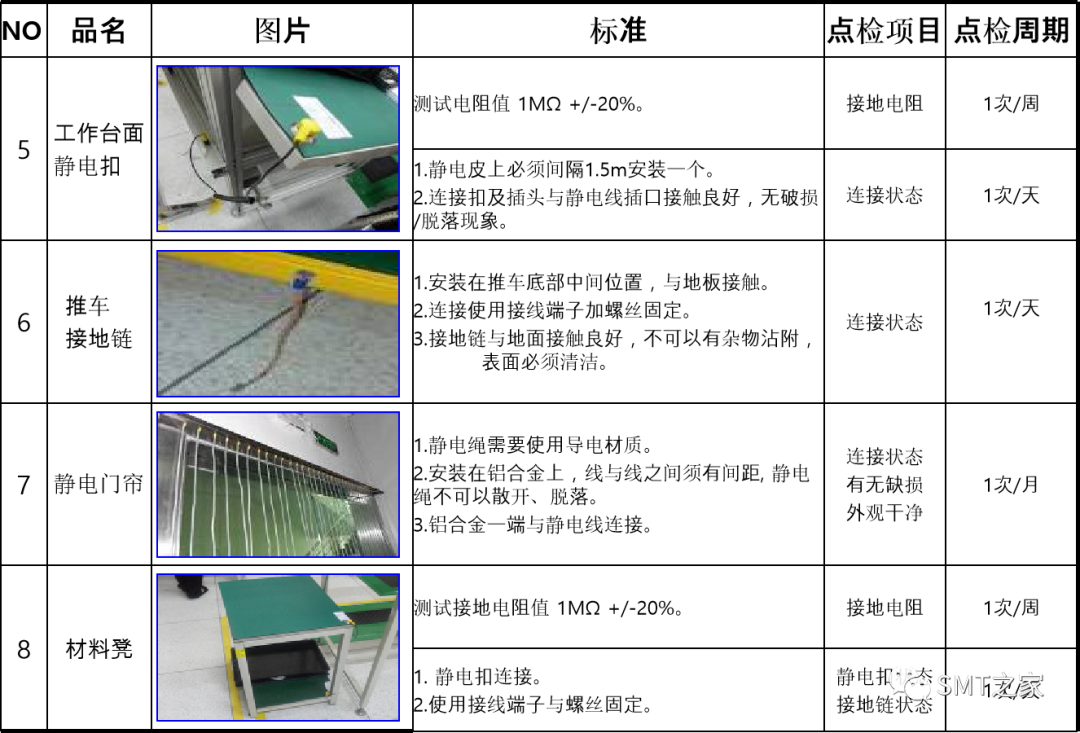

A车间 设备&人体静电布线平面图
B车间 设备&人体静电布线平面图
C车间 设备&人体静电布线平面图
接地电阻测试方法

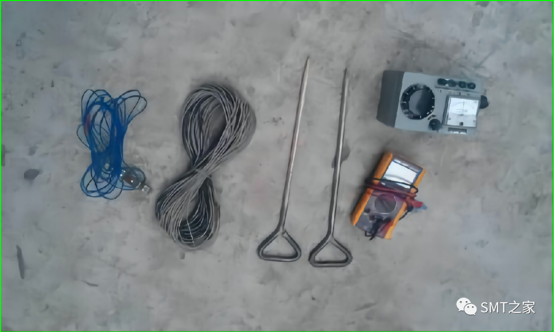

测试工具准备:
1.  接地电阻测试仪。(型号:ZC29B-1 产地:上海)
2. 万用表。(型号:CFLUKE )
3. 带夹子接地线3根。(20m灰黑各一根,蓝色5m一根)
4. 接地测试针2根。(接地现场有埋入,间距10米)
测试方法:(如左图)
1.  确认仪器是否校正,是否在有效期。
2. 将测试接地针插入泥土中,间隔10m以上。
3. 将仪器上E 指针调整到X1,D指针调整到0。
4. 接入接地线,仪器A接灰色线,B接黑色线后分别接接地针,C接测试点(设备接地或静电接地)。
5. 右手转动仪器手柄G,左手转动D的同时确认F指针当指针调整到向0时确认D上读数。

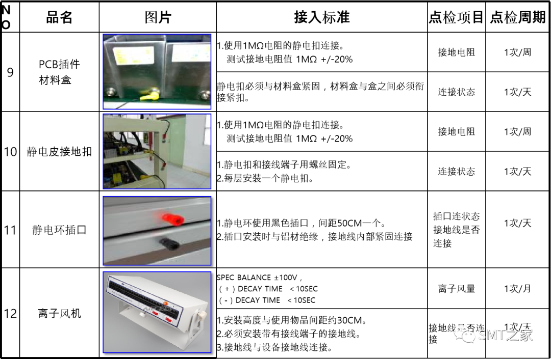

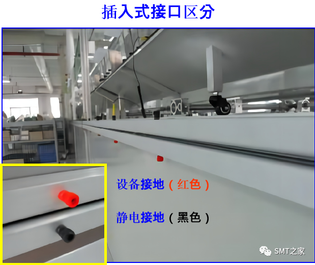

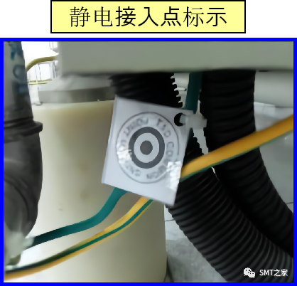

设备接地线与静电接地线区分

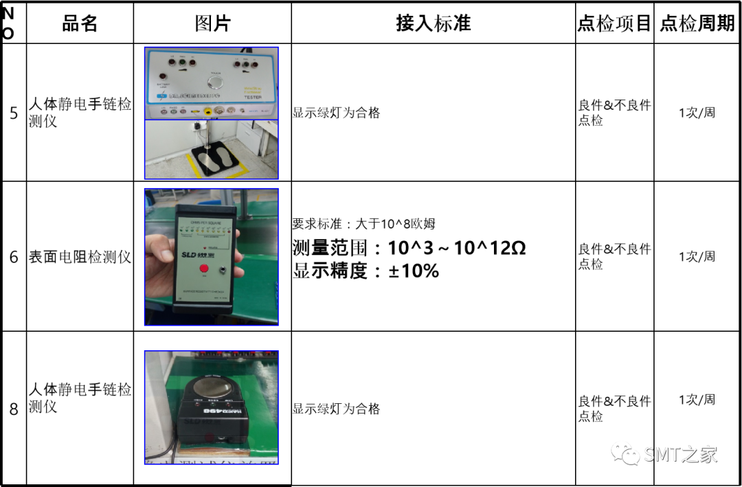

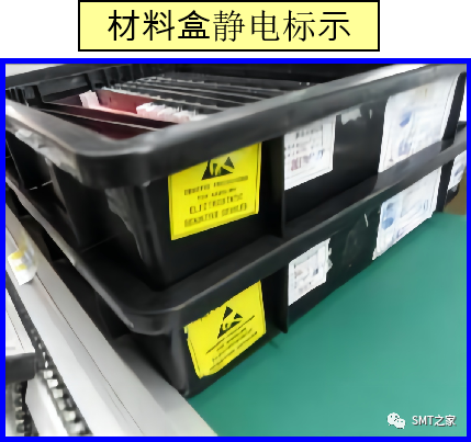

防静电措施&标准
静电设备拓展内容

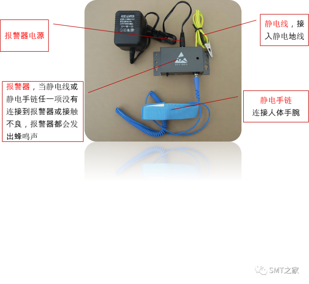

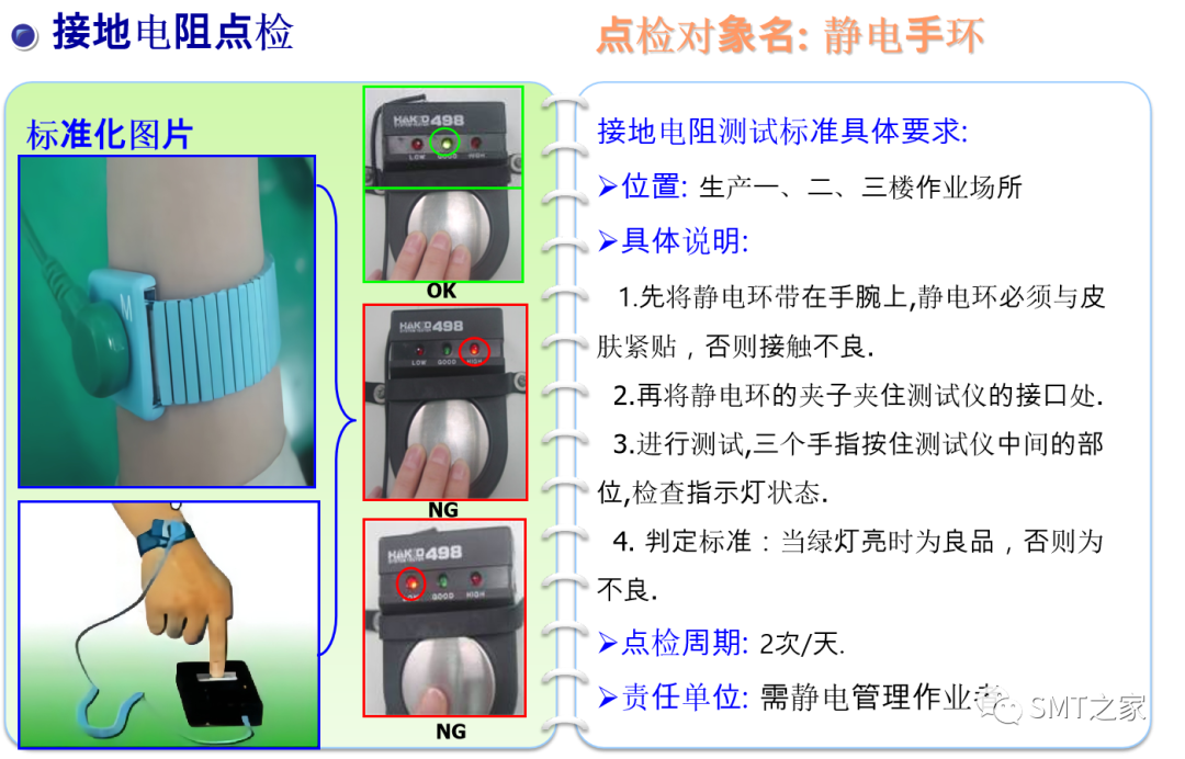

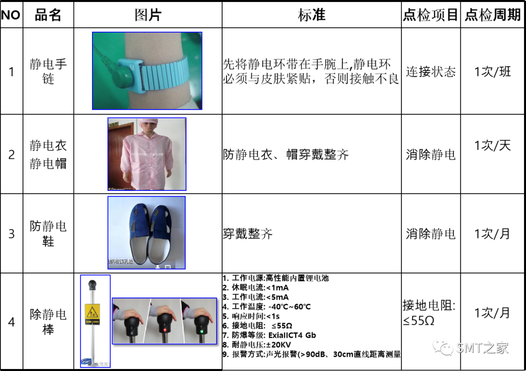

人体静电手链报警器
目的:1、防止员工在离岗后回来忘记连接静电手链;
          2、防止员工操作过程中静电手链连接不良,未能被及时发现。

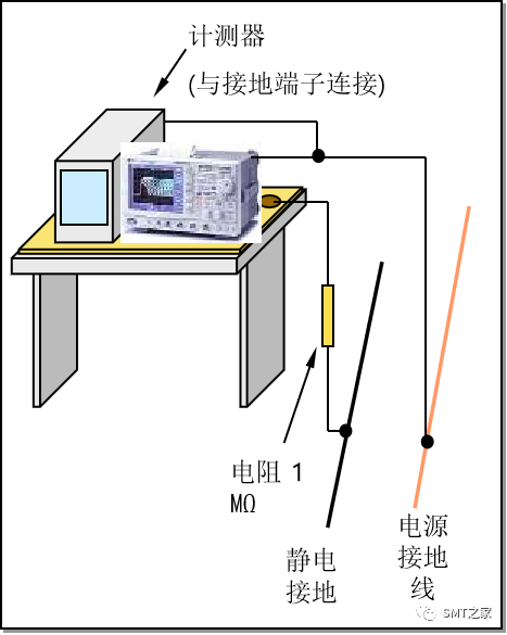

设备接地介绍
设备接地目的:
将电工设备和其他生产设备上可能产生的漏电流、静电荷以及雷电电流等引入地下从而避免人身触电和可能发生的火灾.爆炸事故。
设备接地方式:
接地通过金属导线与接地装置连接来实现。
设备接地要求:
所有用电设备都要进行电源接地。

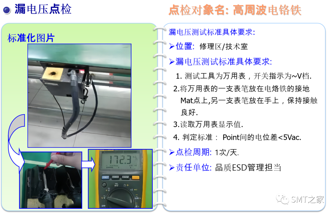

Point间的电位差应低于5[Vac]或者低于10[?]

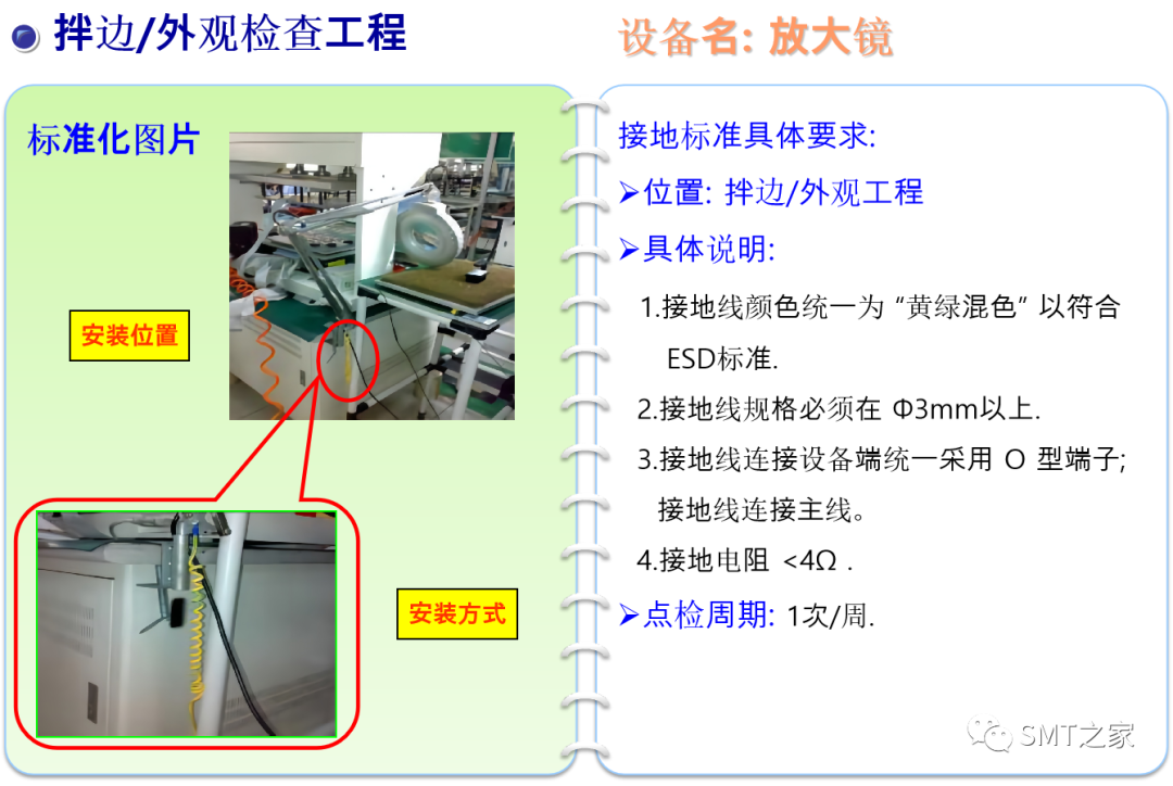

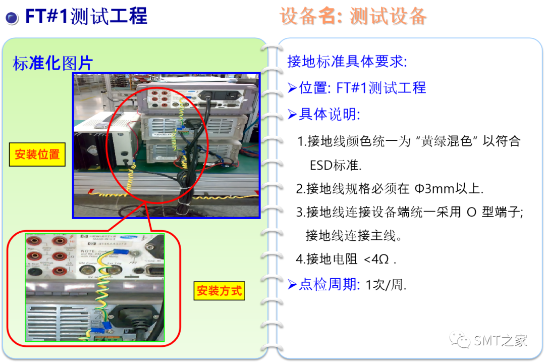

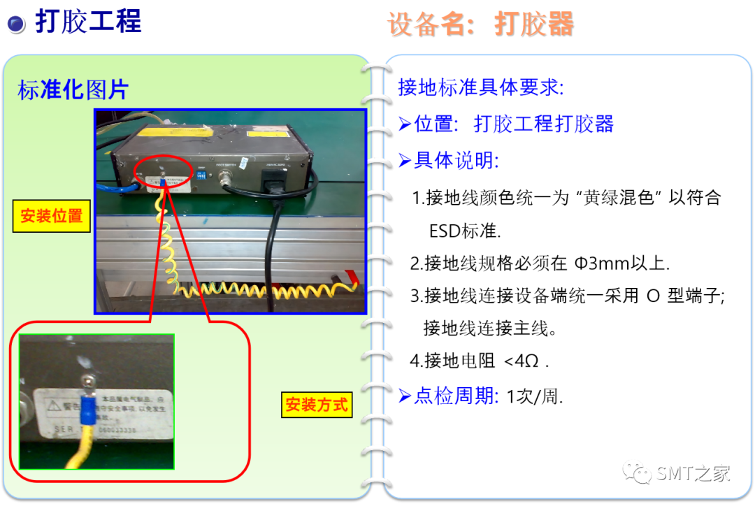

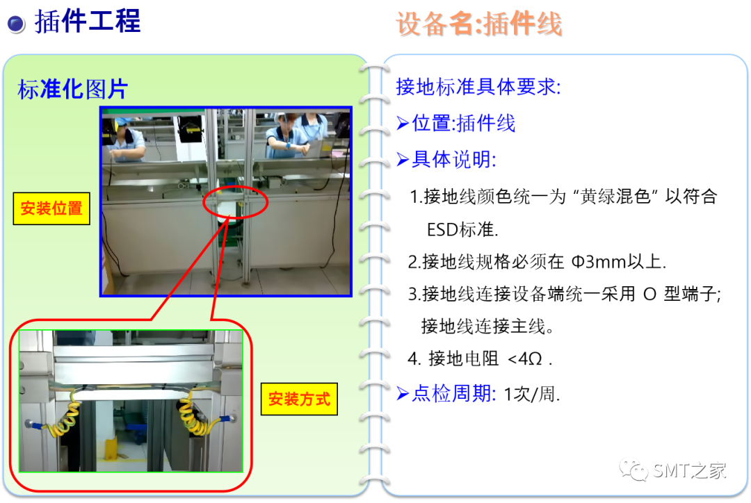

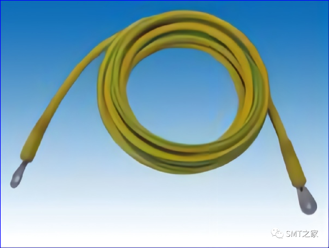

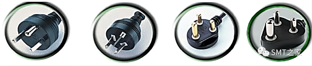

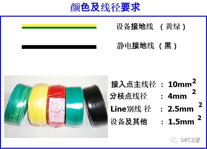

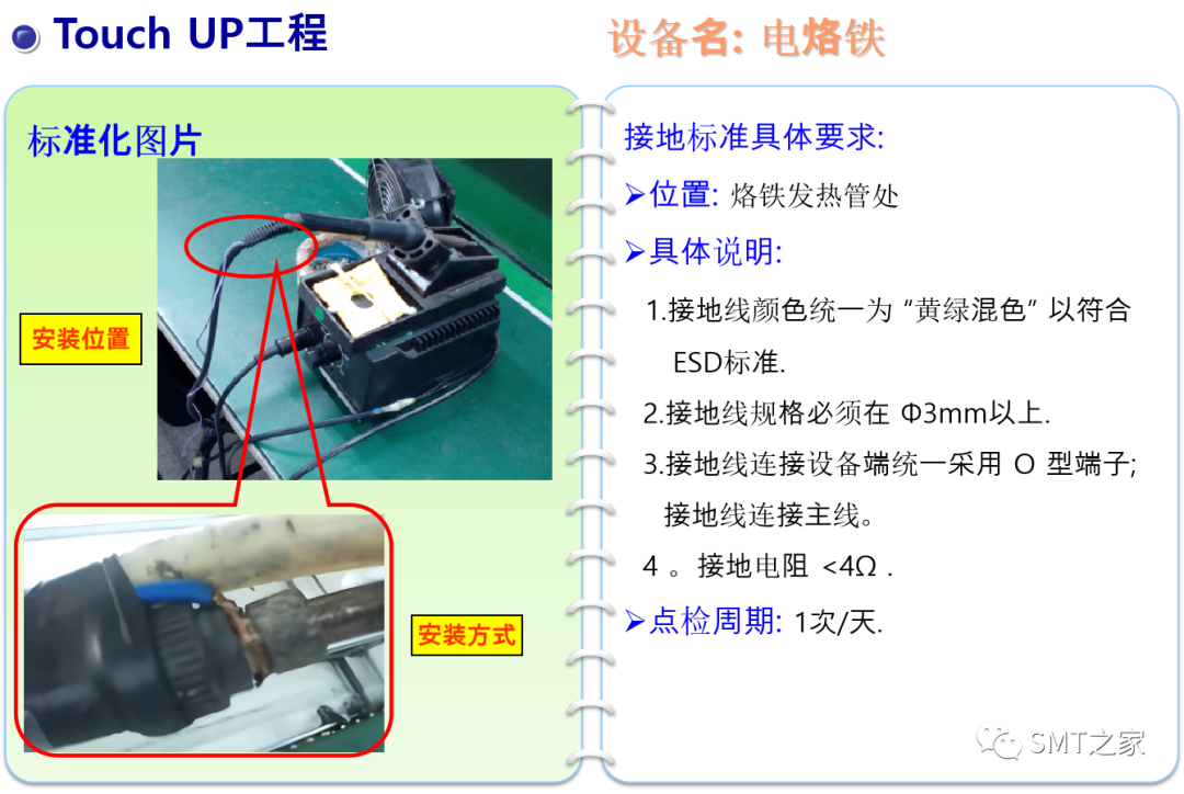

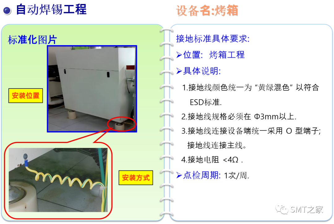

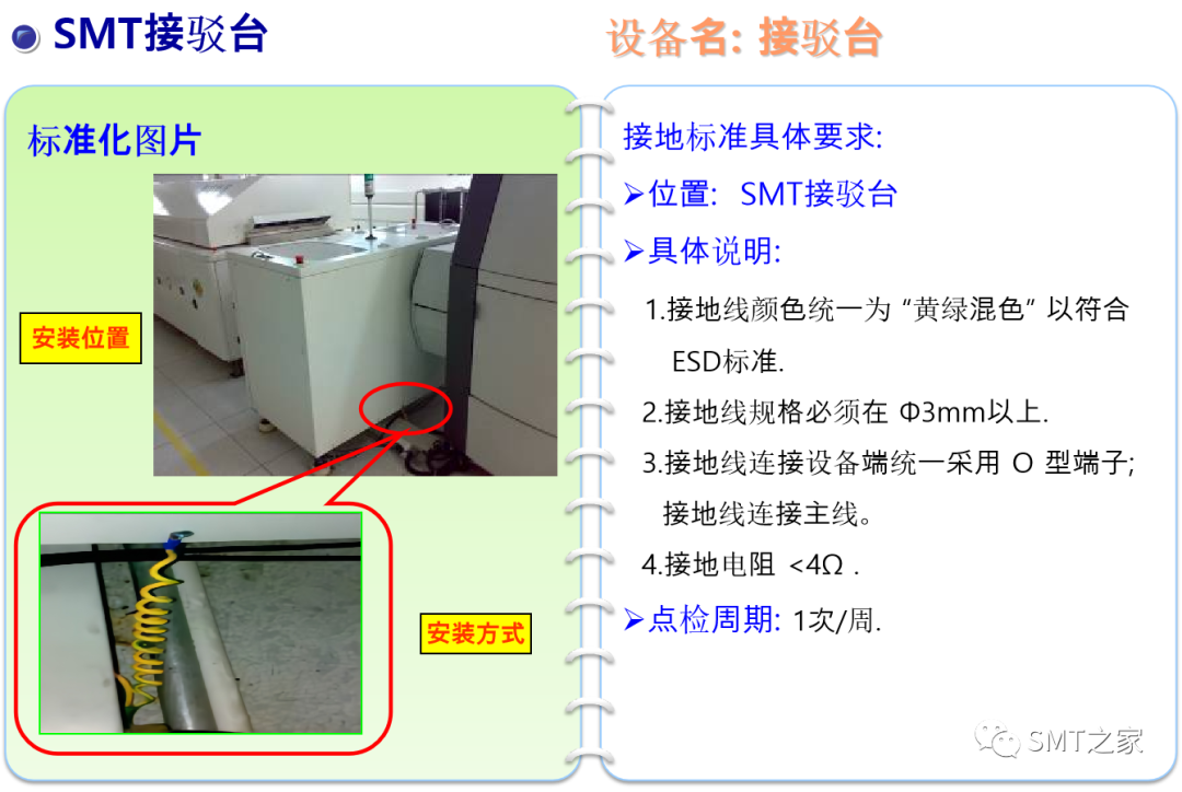

设备接地线使用标准
1. 电源线三芯带接地线,插头使用三脚接地插头。(如下图)
2. 设备接地线为黄绿混色线Φ3mm以上接地。(如下图)

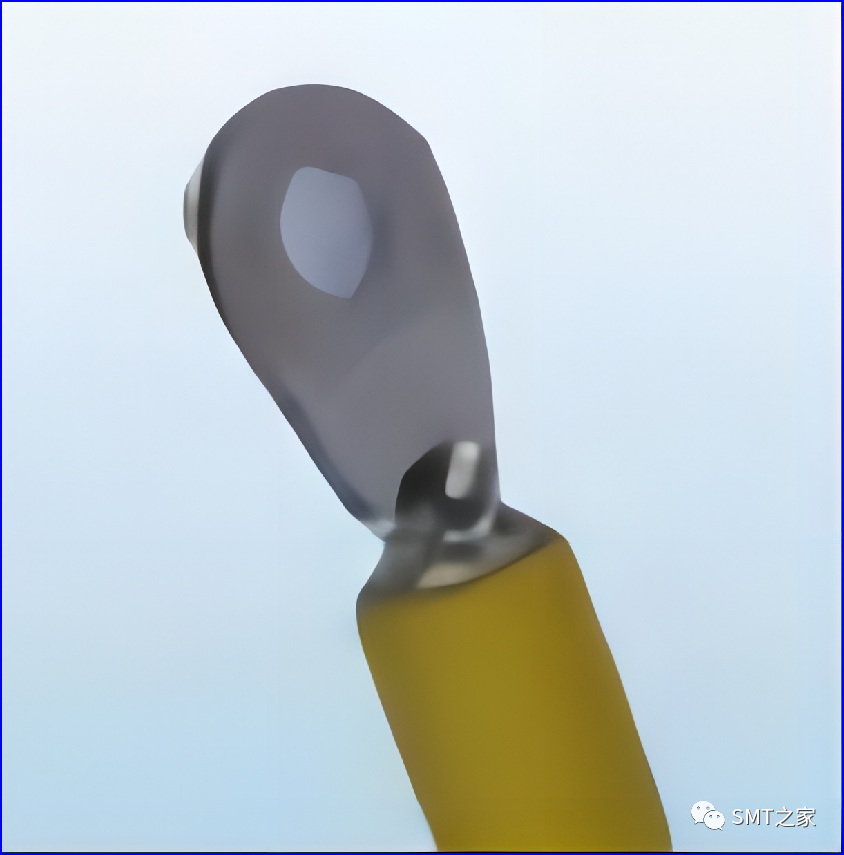

3. 连接方式必须使用接线端子固定。

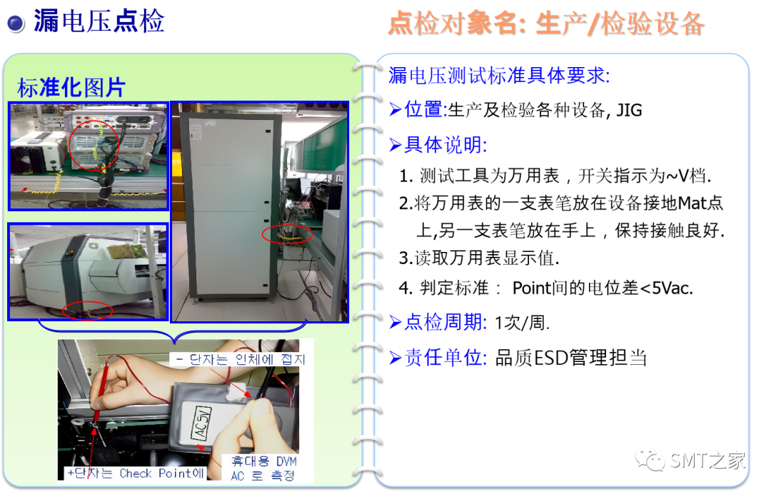

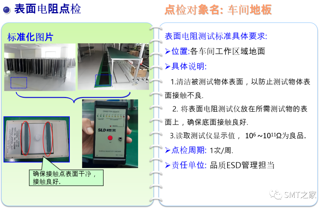

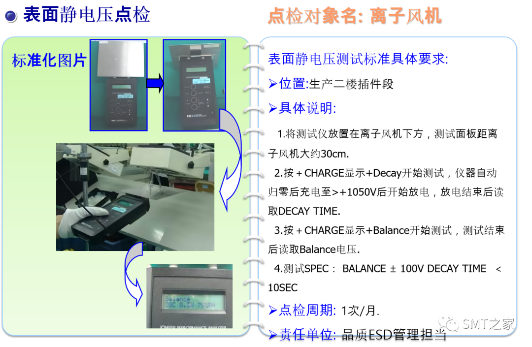

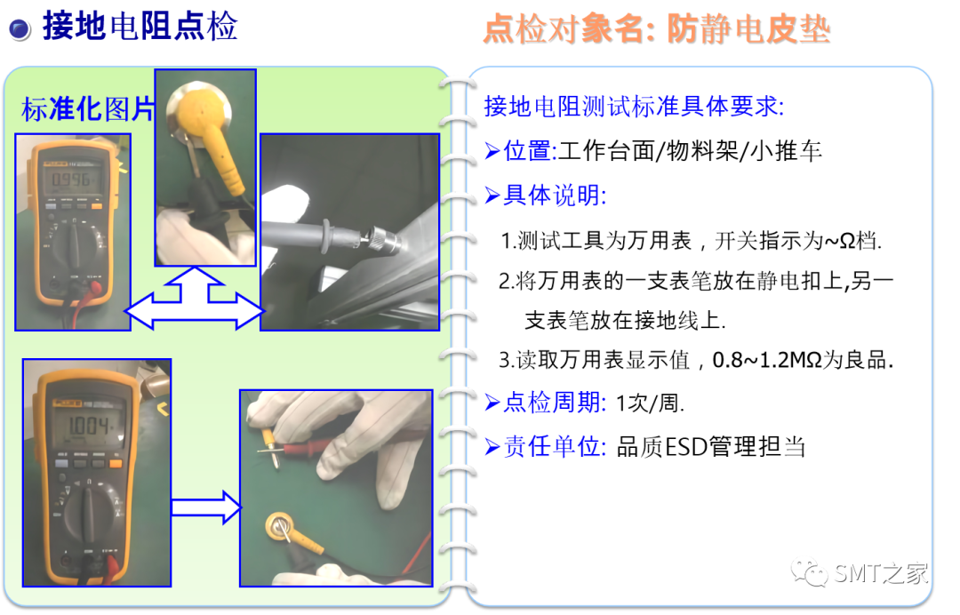

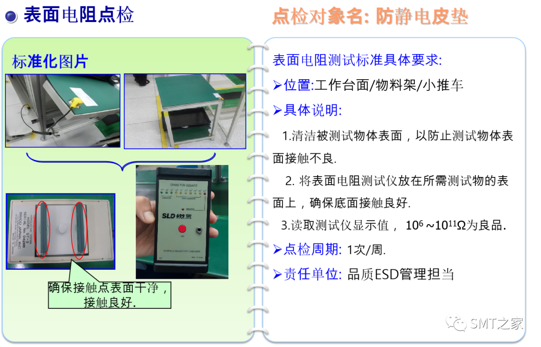

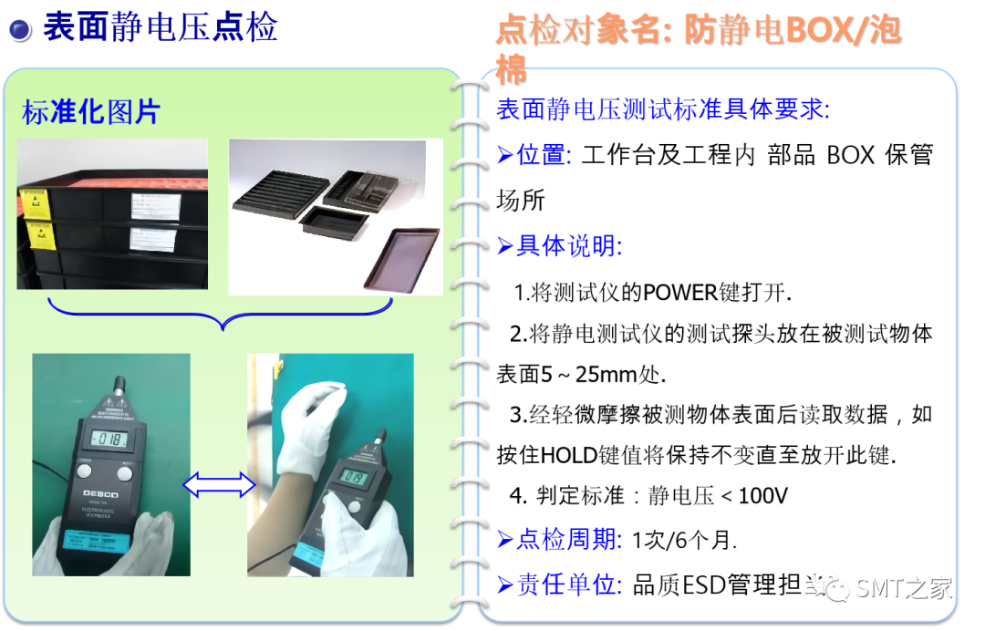

三、 ESD/EOS点检作业标准
ESD点检标准
EOS点检标准
