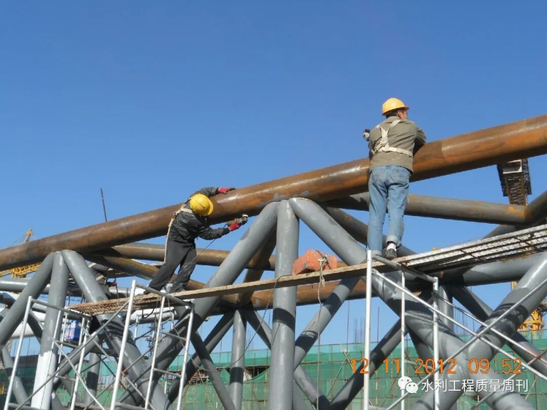

(2)焊接:
焊工必须经考试合格并取得合格证书,且必须在其考试合格项目及其认可范围内施焊。焊缝施焊后须在工艺规定的焊缝及部位打上焊工钢印。
焊接材料与母材应匹配,全焊透的一、二级焊缝应采用超声波探伤进行内部缺陷检验,超声波探伤不能对缺陷作出判断时,采用射线探伤。
施工单位首次采用的钢材、焊接材料、焊接方法等,进行焊接工艺评定。

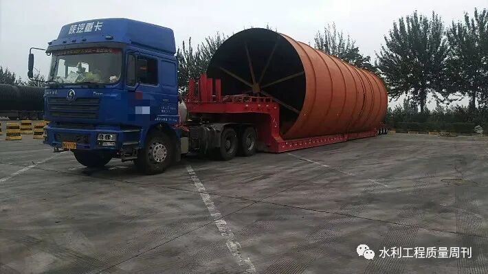

(3)运输:
运输钢构件时,要根据钢构件的长度和重量选用车辆。钢构件在车辆上的支点、两端伸出的长度及绑扎方法均应保证构件不产生变形、不损伤涂层。

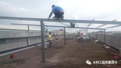

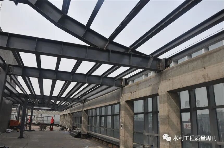

(4)安装:
钢结构安装要按施工组织设计进行,安装程序须保证结构的稳定性和不导致永久性变形。安装柱时,每节柱的定位轴线须从地面控制轴线直接引上。钢结构的柱、梁、屋架等主要构件安装就位后,须立即进行校正、固定。
由工厂处理的构件摩擦面,安装前须复验抗滑移系数,合格后方可安装。
