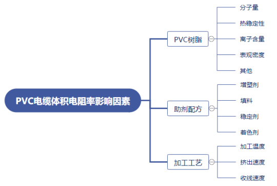

2.2 PVC电阻率影响因素
图片   图1 PVC电缆料体积电阻率影响因素
2.2.1 分子量
分子量对高聚物导电性的影响与高聚物的主要导电机理有关。对于电子电导,因分子量增加延长了电子的分子内通道,导电能力将增加;对于离子电导则随分子量的减少,离子迁移增加,导电能力将增加。同时,分子量亦影响电缆产品力学性能,PVC树脂分子质量越高,其耐寒性、热稳定性及机械强度越好。
2.2.2 热稳定性
热稳定性是评价树脂质量最基本、最重要的指标之一,其直接影响下游产品的加工工艺和产品的各项性能,随着PVC建材的广泛使用,对PVC树脂热稳定性的要求越来越高。老化白度是评价树脂稳定性的一个重要指标,以此判断树脂热稳定性。
2.2.3 离子含量
一般情况下,PVC以离子传导为主的方式发生导电,因此离子对导电有明显的影响。高聚物中的金属阳离子(Na+、K+、Ca2+、Al3+、Zn2+、Mg2+等)起主导作用,而阴离子(Cl-、SO42-等)则因半径较大、迁移速率慢,对导电的影响小。与此相反,当PVC能在电流和紫外光的辐射下引起脱氯化氢的副作用,Cl-被释放,此情况下起主导作用的是阴离子。
2.2.4 表观密度
树脂表观密度和吸油量影响树脂后加工性能,特别是对树脂塑化具有较大影响,而塑化好坏直接影响产品的性能。在相同配方及加工条件下,树脂表观密度高,孔隙率相对较低,这可能影响树脂内导电物质的传输,从而使得制品具有较高电阻率。
2.2.5 其他
PVC树脂中的“鱼眼”、杂质离子等物质在电缆生产过程中成为疙瘩状杂质,使电缆表面不平整,影响制品外观,且“疙瘩”周围会形成一定的电气间隙,破坏了PVC材料固有的绝缘性能。
在相同后加工条件下,表观密度、增塑剂吸收量等性能指标直接影响后加工效果,塑化程度不同引起产品性能差异。
此外,有研究表明:在聚氯乙烯聚合后,例如,在合成结束或者最终干燥前,可以引入有官能团的添加剂。聚台物有1~30%水分用占总量0.0002~0.001%的多元羧酸,可以提高产品体积电阻率。在悬浮聚氯乙烯中引入0.1~2%的含磷酸根离子的化合物(烷基氢磷酸、磷酸氧铵、C≤20的烷基磷酸,有机磷酸),并添加含有0.1~2%碱土金属化合物,使其沉积在聚合物上,能有效改善树脂体积电阻、介电常数等。
