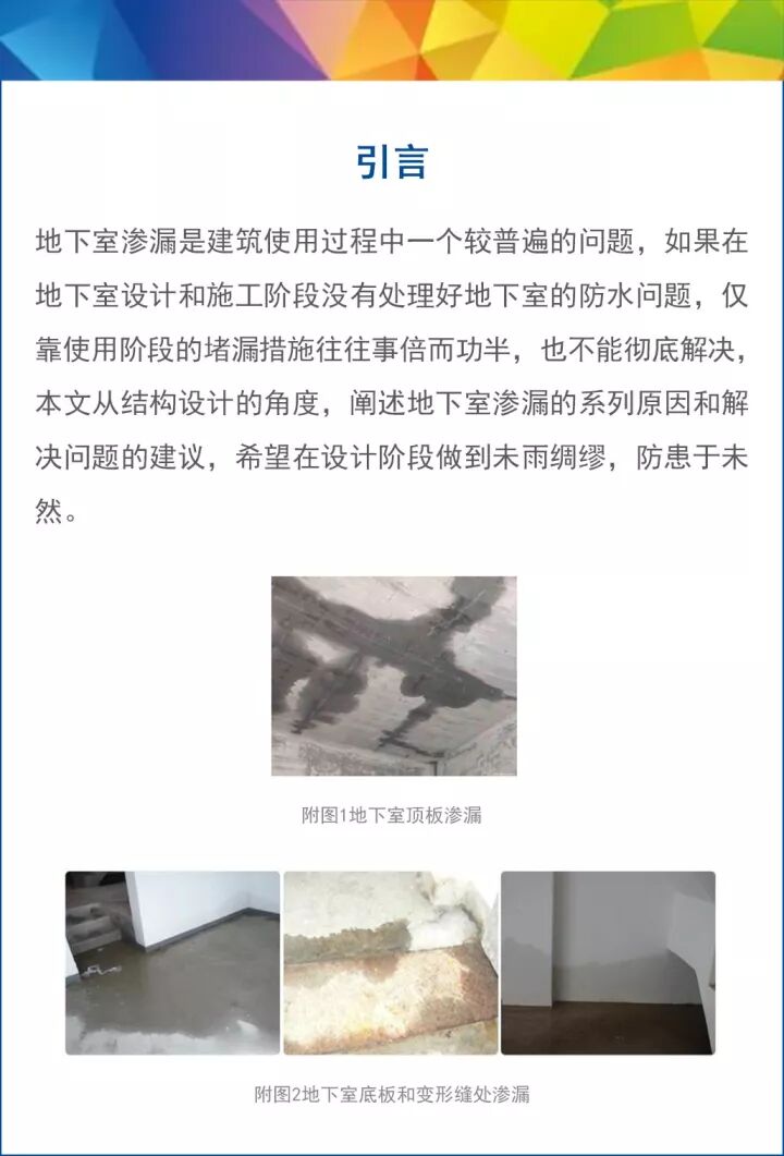

1) 钢筋混凝土地下室自身的刚性防水,2) 地下室室内或室外的建筑防水层。从防水设计总体概念上,地下室设计已经做到了多道防线,但大部分已建成地下室仍有渗漏问题,主要还是设计、施工的局部细节没有处理好,导致防水系统千疮百孔,下面将从对防水有重大影响的设计、施工细节分析,并给出解决问题的建议,供大家参考。

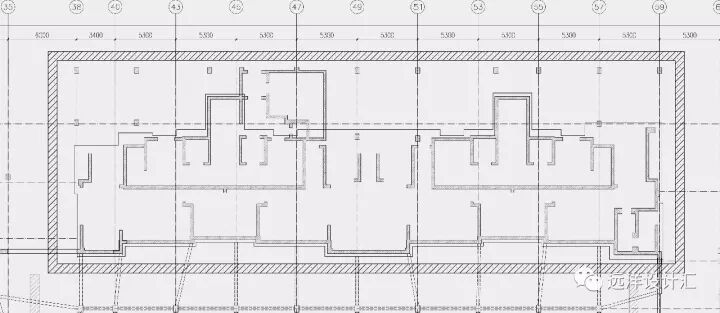

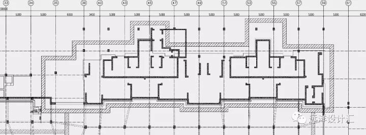

1) 后浇带的布置:后浇带位置是地下室渗漏的常见部位,因此在满足规范要求的前提下,应尽量减少后浇带的布置和长度,建议按规范最大间距并按直线设置,避免过多的折线,降低施工难度,提升后浇带处的施工质量。
附图3 后浇带折线布置
附图4 后浇带矩形布置

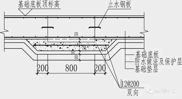

2) 后浇带的做法:后浇带位置钢筋较密振捣困难,施工过程中垃圾容易落入后浇带位置,垃圾等杂物被浇入混凝土中,将成为渗水隐患。如不能保证后浇带的混凝土浇筑质量,建议将后浇带的底板加厚100mm以上,即使后浇带内有部分垃圾清不干净,但残留垃圾沉积在底部,避免影响结构底板厚度范围内的混凝土质量;在止水钢板和橡胶膨胀止水条的选用上,考虑耐久性和止水效果的因素,建议选用钢板止水带。
附图5 基础底板后浇带详图

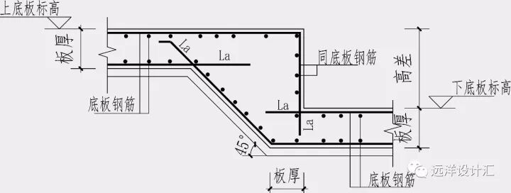

3) 后浇带的设置位置:后浇带作为防水的薄弱点,应考虑避开对防水要求较高的房间(如配电房)和结构复杂区域(如结构底板变标高处)。结构底板变标高处混凝土施工难度大,容易出现混凝土疏松、根部裂缝,渗漏危险性较高。
附图6 地下室底板变标高处

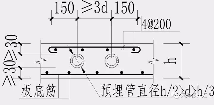

11. 楼板预埋管位置裂缝
由于预埋管线、管材外表光滑,与混凝土握裹力较差。在分离式配筋、钢筋间距较大或温差较大的情况下,钢筋不能有效限制混凝土的收缩,导致在最薄弱处(管线位置)被拉裂。建议顶板施工时在管线位置增加Φ4@200钢筋网片,约束混凝土裂缝的扩展。顶板配筋设计时遵循细而密的原则,间距控制在150mm以下。
附图7 楼板预埋管无负筋处附加抗裂钢筋详图

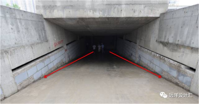

15. 坡道两侧砌体墙底部设置混凝土反坎防水,避免水通过隔墙和坡道结构板之间的缝隙渗入地下室
附图8 坡道两侧应设混凝土反坎位置

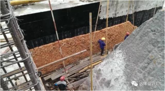

地下室外墙外防水软保护层如:聚苯板、酚醛板等回填土时脱落或被砸坏,导致防水卷材出现破损,如肥槽内回填土没有分层夯实,回填土下沉,聚苯板或酚醛板在肥槽土的拉力下将防水卷材拉裂,导致渗水。避免此类渗漏应保证肥槽内回填土分层夯实,并随时检查,外防水保护层如出现破损应立即修补,或外防水采用刚性防护,砌筑一道砖墙保护,缺点是造价高、工期长,也可采用20mm厚水泥砂浆保护外防水,但如果是光面的防水材料,则无法采用水泥砂浆保护。
附图9 砌筑砖墙保护地下室外防水

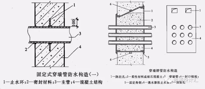

常规要求采用钢套管,必须焊止水翼环,消防管等钢管可以考虑直埋,避免管道与套管之间因填塞不严导致的渗漏。
附图10 穿墙管防水构造

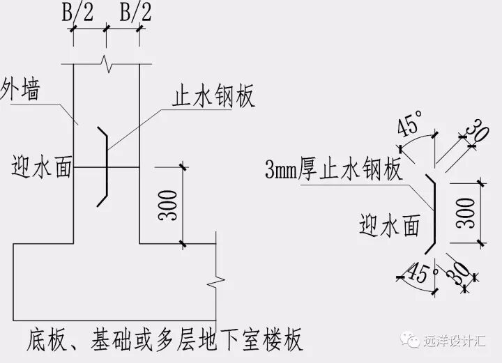

19. 施工缝处的处理
墙板上尽量不要留设施工缝,如必须二次浇捣的,应设置止水钢板。浇筑混凝土前,要将原有混凝土表面的浮浆凿去,并认真清理后再浇筑新混凝土。
附图11 外墙施工缝做法详图
