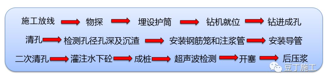

一、施工准备
二、施工工艺
2.1施工放线

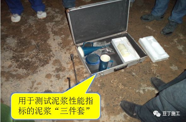

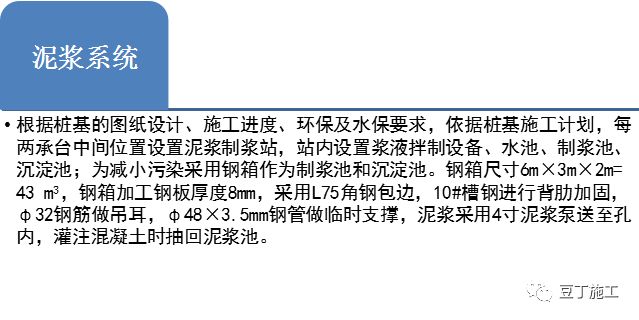

膨润土:选用优质的膨润土。
水、分散剂(工业用纯碱)、絮凝剂(聚丙烯酰胺)

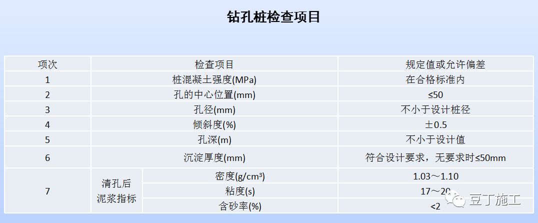

2.5成孔及沉渣检查
(1)孔径和孔形检测:
   孔径检测在桩孔成孔后,下入钢筋笼前进行,用钢筋探笼检测。钢筋探笼采用Φ28螺纹钢制作,其外径等于钢筋笼直径加100毫米,但不大于钻孔的设计孔径,长度等于孔径的6倍,内部每1.5m设一道加劲箍,加劲箍用十字支撑固定检测时,将探笼吊起,孔的中心与起吊钢绳保持一致,慢慢放入孔内,上下通畅表明孔径大于给定的笼径,且孔的竖直度满足要求。
(2)孔深和孔底沉渣检测:

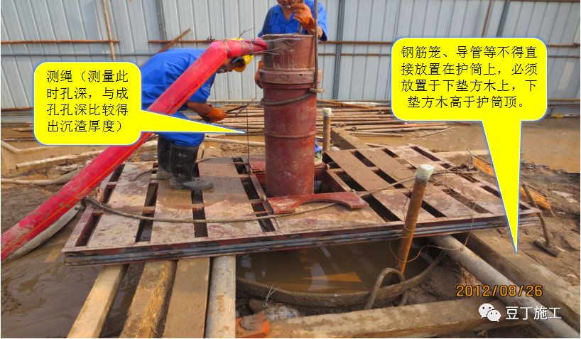

   孔深和孔底沉渣采用标准锤检测。测锤一般采用锥形锤,锤底直径13cm~15cm,高20~22cm,质量4kg~6kg,挂在测绳上,利用测锤自重锤击检查。测绳采用钢尺进行校核,浇筑混凝土前检查孔底沉渣厚度,要求厚度不大于5cm,严禁采用加深钻孔深度方法代替清孔。

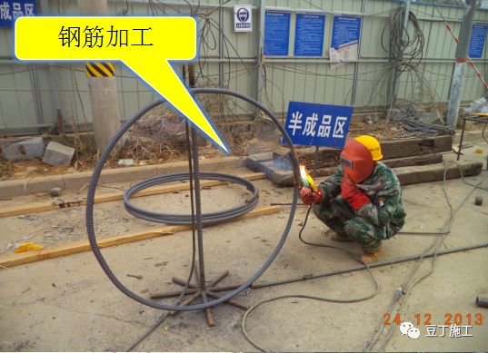

2.6钢筋笼加工及声测和注浆管安装

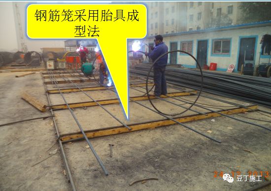

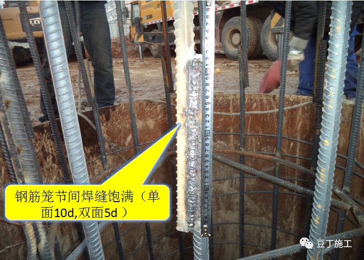

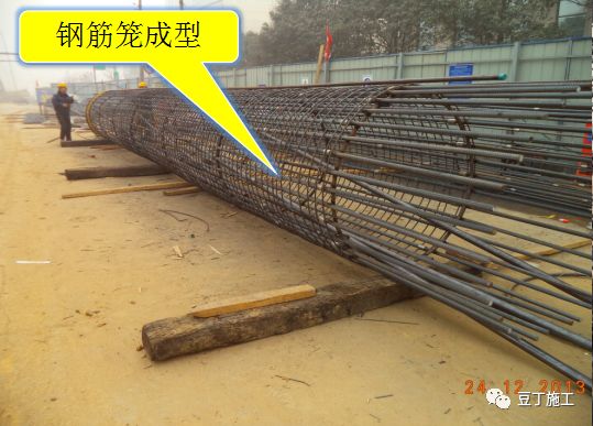

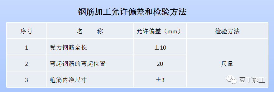

(1)钢筋笼在钢筋厂内分节制作,节内钢筋采用套筒连接,施工现场节与节之间采用单面焊连接。钢筋笼采用胎具成型法,由人工缠绕绑扎。为确保钢筋笼在运输、吊装过程中不变形,在钢筋笼制作时,在加劲圈筋中用Φ28钢筋制作十字钢筋与加劲圈筋焊接支撑

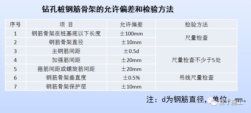

钢筋笼的制作应严格按照图纸设计制作,允许偏差为:
主筋间距±10mm,箍筋间距±20mm,骨架外径±10mm,骨架倾斜度±0.5%,骨架保护层厚度±20mm,骨架中心平面位置20mm,骨架顶端高程±20mm,骨架底面高程±50mm。钢筋笼按8m一节进行制作,分段制作的钢筋笼,其主筋采用焊接并应遵守《混凝土结构工程施工及验收规范》GB50204-2002及相关规范。
(2)钢筋骨架保护层
钢筋保护层厚度为60mm。钢筋笼焊接完后,要在钢筋笼外焊接φ20mm的定位钢筋,按设计长度、位置安装。

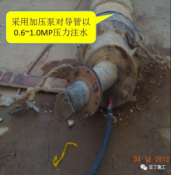

导管使用前要检查是否漏气、漏水和变形,接头是否牢固可靠,丈量导管组装后的实际长度,定期进行接长水密试验和接头抗拉试验,满足要求后方可使用。

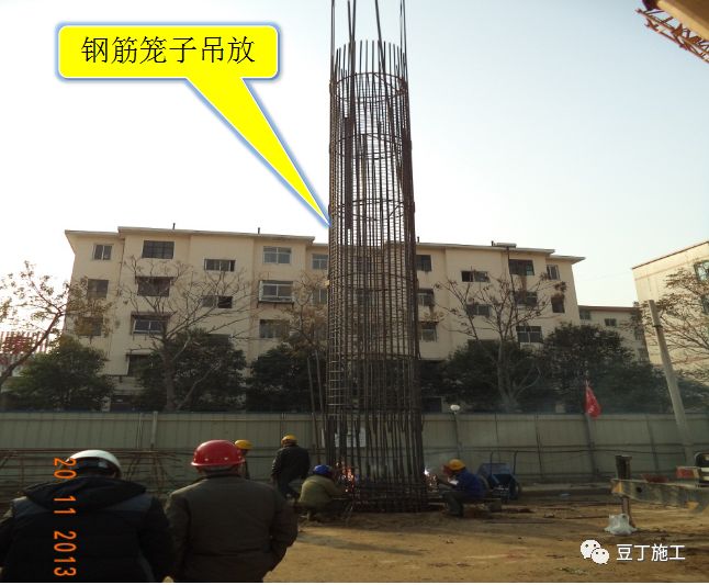

2.7钢筋笼吊放

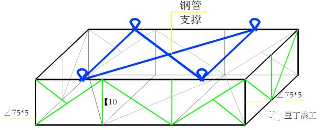

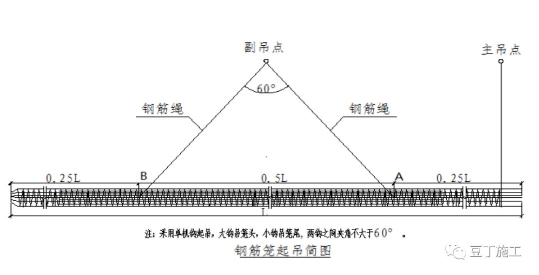

(1)采用钢筋运输车运输时要保证在每个加筋处设支承点,各支承点高度相等;采用人工抬运时,多设抬棍,并且保证抬棍在加筋处靠近骨架中心穿入,各抬棍受力均匀。钢筋笼入孔采用吊车吊装钢筋笼起吊时,在顶部设置2个吊点(位置为顶部加强筋位置)用于垂直吊装,在每节钢筋笼中部设置1个吊点(加强筋位置)用于翻身起吊。在吊点位置多设1根Φ20加强筋;
(2)钢筋笼吊至离地面0.3m~0.5m后,应检查钢筋笼是否平稳,根据钢筋笼尾部距地面距离,随时指挥副吊配合起钩。主钩慢慢起钩提升,吊机副吊配合,保持钢筋笼距地面距离,最终使钢筋笼垂直于地面。

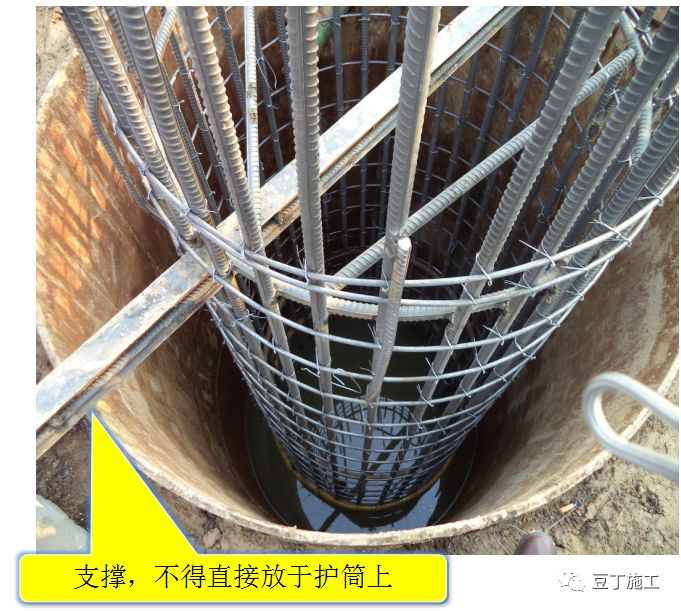

(3)指挥吊机吊笼入孔、定位,吊机旋转应平稳,在钢筋笼上拉牵引绳。下放时若遇到钢筋笼卡孔的情况,要吊出检查孔位情况后再吊放,不得强行入孔。

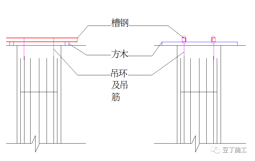

(4)当钢筋笼下到B吊点时,暂停放下,拆下B吊点的钢丝绳、卡环。当钢筋笼继续往下插入,到A吊点时,暂停放下,并且插入槽钢,把钢筋笼固定在护筒顶,然后拆下A吊点的钢丝绳、卡环。
(5)在第一节钢筋笼吊放完成后,起吊第二节笼至孔口,进行主筋焊接,焊接时上、下主筋位置对正,保持钢筋笼上下轴线一致:先连接一个方向的两根接头,然后稍提起,以使上下节钢筋笼在自重作用下垂直,再连接其它所有的接头,接头位置必须按50%接头数量错开连接,相邻两个接头间的距离不小于主筋直径的35倍,且不小于50cm,焊接长度采用单面焊为10d。钢筋笼焊接前进行声测管和灌浆管安装。
全部主筋焊接完成,缠绕箍筋并梅花形点焊,经验收合格后方可匀速下放。依次从最下节往上吊装钢筋笼直至整个钢筋笼吊装完成。
(6)最上节钢筋笼下到孔口位置时,用槽钢临时将钢筋笼支撑在孔口,根据筒顶标高和钢筋笼顶标高,算出吊筋长度,焊接吊筋在钢筋笼主筋上。吊筋采用Ф20圆钢,吊筋顶端用Ф20圆钢制作直径为20的圆环作为耳筋。然后将吊钩挂在吊筋上,缓缓下至设计位置,在钢筋笼的顶吊圈内插两根平行的槽钢,横放在枕木上,将整个笼体吊挂于护筒顶端两侧的方木上,确保钢筋笼位置、高度准确。槽钢采用[20号,每根长3m。

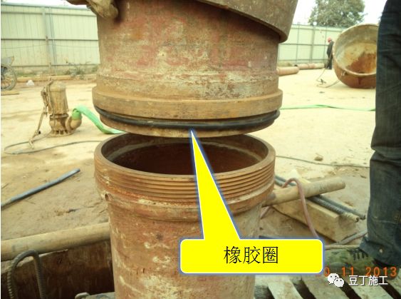

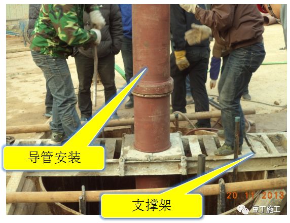

2.8安装导管
导管要依次下放,并要记录好导管下设顺序、每根导管的长度、导管根数。下设导管时应防止碰撞钢筋笼,导管支撑架用型钢制作,支撑架支垫在钻孔平台上,用于支撑悬吊导管。

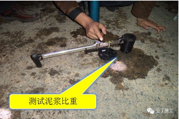

2.9清孔及沉渣测定
清孔
⑴ 清孔目的:由于安放钢筋笼及导管,这段时间内,孔底会产生沉渣,所以钢筋笼及导管就位后,利用导管进行清孔。
⑵ 清孔方法:在导管顶部安装一个弯头和皮笼,用泵将泥浆压入导管内,再从孔底沿着导管置换沉渣。
⑶ 清孔标准:孔深达到设计要求,孔底泥浆密度控制在1.03~1.1,黏度控制在17~20s,含沙率≤2%,复测沉渣厚度在50mm以内,才能灌注水下混凝土。
沉渣测定
桩孔经过清孔后,满足摩擦桩孔底沉渣要求。孔底沉渣厚度测定采用带圆锥形测锤的标准水文测绳进行,测锤重量≥1kg,沉渣厚度不大于5cm。孔底沉渣计算底起点位置,应以孔底锥体1/2高度处起算。
当沉渣厚度不满足设计及规范要求时需按方案要求进行清孔。

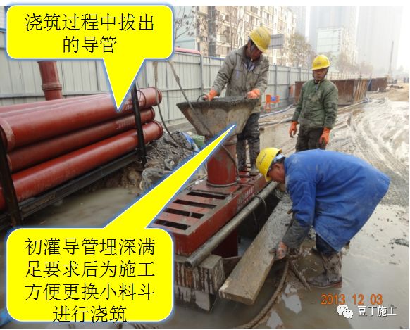

2.10混凝土运输与灌注
(1)结合混凝土拌合站至施工现场的运距,灌注过程中要充分考虑运距对混凝土塌落度的影响。
桩身混凝土灌注在二次清孔完成并检验沉渣厚度和泥浆比重符合规定后的半个小时内进行,并连续灌注直至桩完成。

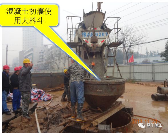

(2)初灌量应使导管一次埋入砼1.0m以上,首批砼灌注方量的数量由现场计算确定,应能满足导管初次埋置深度的需要。

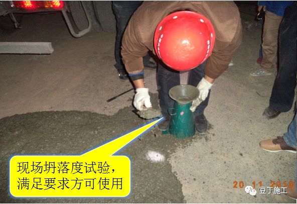

(3)混凝土配比应遵循以下原则:混凝土的含砂率宜为0.43~0.47;坍落度宜为180~220mm;胶凝材料用量280~400kg/m3,最大水胶比0.55。
(4)在灌注混凝土前,首先吊入隔水塞,隔水塞比导管内径小20~25mm,灌注混凝土前用铁丝吊挂在导管内,混凝土达到首灌量时剪断放塞,初灌时导管埋深大于1.0m,每次提升导管之前测一次导管内外径混凝土面的高度,填写水下混凝土灌注记录表,绘制水下混凝土灌注曲线。当孔内混凝土面将要接近钢筋笼的底端时,要防止钢筋笼上浮。当灌注混凝土面接近设计标高时,要注意混凝土面使其符合设计要求,每次拆下的导管应及时冲洗干净,灌完后必须冲洗漏斗、储浆斗及其它专用工具。灌注工作必须连续进行,尽可能压缩上料运输吊斗、提管、拆管时间,严禁中途停工,灌注混凝土之前应测量混凝土坍落度,混凝土坍落度控制在180~220mm。混凝土灌注充盈系数为1~1.3,每个灌注桩取样3组(每组3块)试块(边长为100mm的立方体)。混凝土灌注完成后缓慢将导管拔出,导管提离混凝土面之前要反复插实,避免空心桩。水下混凝土连续施工,不许间断,灌注过程须详细记录。对浇筑过程中的一切故障都要记录备案
注意:
1、在各项试验、测试合格后方可进行混凝土浇筑,在建筑过程中需全过程进行各项试验、测试;
2、混凝土初灌使用的料斗容量必须满足初灌导管埋深大于1m;
3、浇筑过程中时刻注意混凝土面高度,确保导管埋深处于2~6米范围内;
4、当导管埋深超过允许范围时,及时拔出导管,拔出的导管应当及时冲洗干净码放整齐。

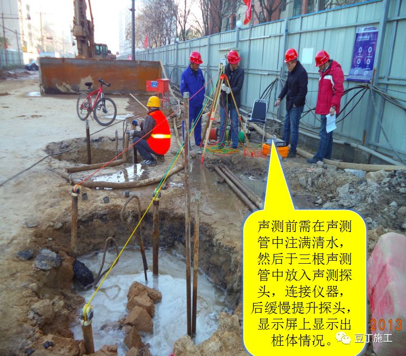

2.11桩基检测
成桩7天后进行超声波检测,检测要求如下:
(1)、钻孔灌注桩应100%埋设声测管,超声波检测的桩数不应少于50%
(2)、高应变动测法的抽检率不宜小于相近条件下总桩数的5%,且不少于5根。
(3)、桩基应100%进行完整性检测。按此要求,未进行超声波检测盒高应变动测的桩,均应进行低应变反射波检测。

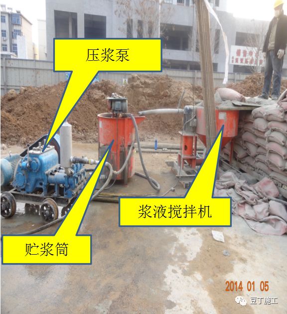

⑴ 压浆设备及压浆管的安装
①压浆系统由浆液搅拌器、带滤网的贮浆斗、压浆泵、压力表、高压胶管、预埋在桩中的压浆导管和单向阀等组成。
②压浆泵系统的选型
压浆泵是实施后压浆的主要设备,压浆泵一般采用额定压力6~12mpa,额定流量30-100L/min的压浆泵,压浆泵的压力表量程为额定泵压的1.5~2.0倍。
浆液搅拌器的容量与额定压浆量相匹配,搅拌器浆液出口应设置水泥浆滤网,避免水泥团进入贮浆筒后吸入压浆导管内而造成堵管或爆管事件。
压浆泵与压浆管之间采用能承受2倍以上最大压浆力的加筋软管连接。

(7) 声测前对声测管进行清水清洗。

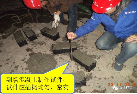

5.7混凝土强度控制
根据设计配合比,进行混凝土试配,快速保养检测。对混凝土配合比设计进行必要的调整。严格按规范把好水泥、砂、石的质量关。有质量保证书的也要进行核对。
灌注过程中,经常观察分析混凝土配合比,及时测试坍落度,试配时为节约水泥可加入适量的外加剂,降低水量,提高混凝土强度。
严格按规定作试块,在拌合机出料口或浇筑现场取样,保证取样质量和数量。混凝土试块一组由3个100mm×100mm×100mm立方体组成。

⑸ 膨润土
按每100t为一个抽样批次进行原材料试验;对进场的膨润土进行泥浆配合比试验,为泥浆搅拌站提供泥浆配合比,并根据进场膨润土的变化,随时调整制浆配合比;施工中应每日对泥浆站泥浆进行日常检验,主要检测泥浆的密度、粘度等指标。

6.1成孔质量检查
钻孔灌注桩在成孔过程中及终孔后以及灌注混凝土前,均需对钻孔进行阶段性的成孔质量检查。钻孔桩的成孔质量检查项目及检查方法见下表。
钻孔桩检查项目
⑴ 孔位检查
钢护筒埋设完,在桩开孔前采用全站仪定位检查。
⑵ 孔径和孔形检查
孔径检测是在桩孔成孔后,下入钢筋笼前进行的,可采用测量钻头直径,用与设计桩径相同的钻头自孔口至孔底下入钻孔中,若钻头通过钻孔中不卡钻,则表明孔径合格。还可以用探笼检测,检测时,将探笼吊起,孔的中心与起吊钢绳保持一致,慢慢放入孔内,上下通畅无阻表明孔径大于给定的笼径。
⑶ 孔深和孔底沉渣检查
孔深和孔底沉渣采用标准锤检测。测锤一般采用锥形锤,锤底直径13~15cm,高20~22cm,质量4~6kg。测绳必须经检校过的钢尺进行校核。
⑷ 成孔竖直度检查
采用钻杆测斜法检测竖直度。
⑸ 清孔检查
清孔完成以后,用测绳法进行检测,进行成孔的对比,清孔后的沉渣厚度不大于50mm。

每根桩在浇筑混凝土时,对搅拌的混凝土进行取样成型,到龄期后进行室内有关混凝土指标试验。混凝土试件成型组数按设计规定的数量。
对成型后的桩身质量采用超声波无破损检测法检测和评价。成桩7天后方可进行桩基超声波检测。
检测要求如下:
①钻孔灌注桩应100%埋设声测管,超声波检测的桩数不应少于50%。
②高应变动测法的抽检率不宜小于相近条件下总桩数的5%,且不少于5根。
③桩基应变进行100%的完整性检测。按此要求,未进行超声波检测和高应变动测的桩,均应进行低应变反射波检测。
6.3钢筋加工及安装
⑴ 钢筋应平直、无损伤,表面无裂纹、油污、颗粒状或片状老锈。钻孔桩钢筋骨架的允许偏差和检验方法应下表规定:
(2)钢筋的加工应符合设计要求。钢筋加工允许偏差和检验方法应符合表10.4-3的要求;钢筋焊接接头的检查和允许偏差应符合设计要求或交通行业有关规范要求。
