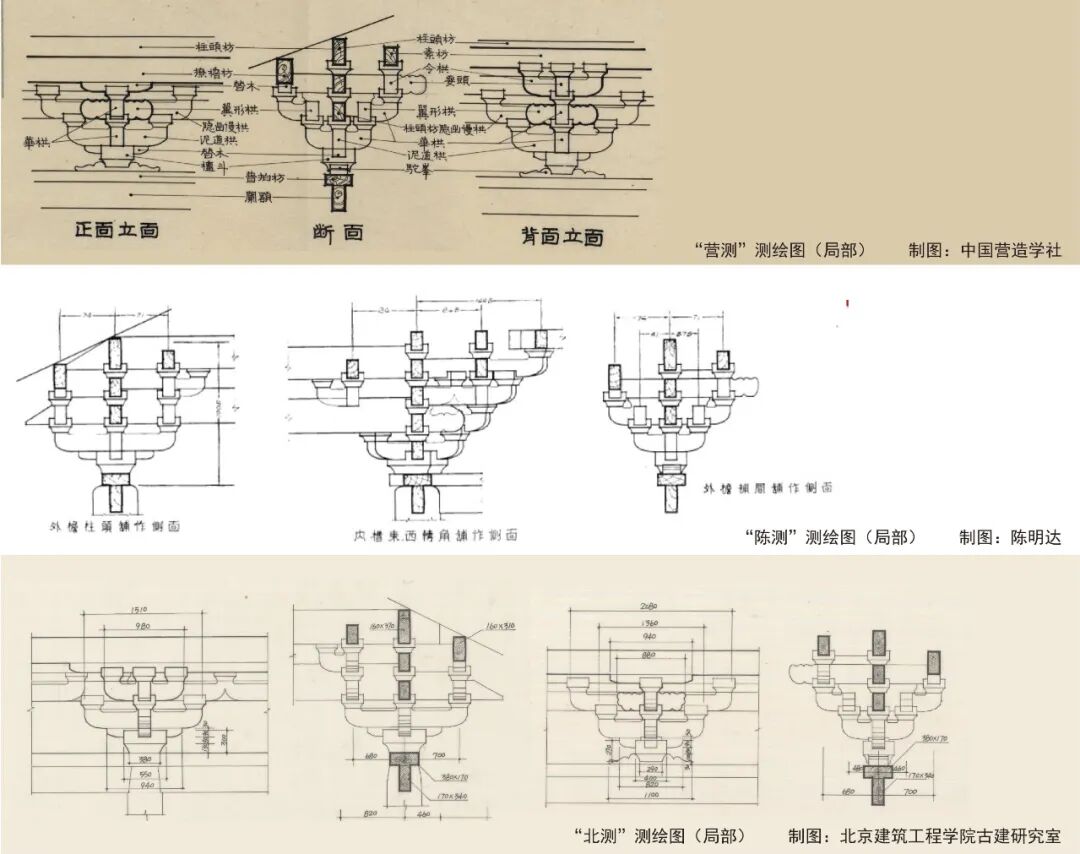

图1 “营测”“陈测”“北测”五层外槽铺作测绘图(部分)对比
迄今为止对应县木塔开展的系统性实测有:1933年中国营造学社实测(以下简称“营测”)、1962年陈明达先生与文物出版社组织的实测(以下简称“陈测”)、20世纪90年代初王贵祥先生组织北京建筑工程学院的实测(以下简称“北测”)和2000年山西省古建筑保护研究所组织的实测(以下简称“山测”)。此后,中国文化遗产研究院、天津大学、清华大学等单位也曾利用三维激光扫描开展过数据采集。

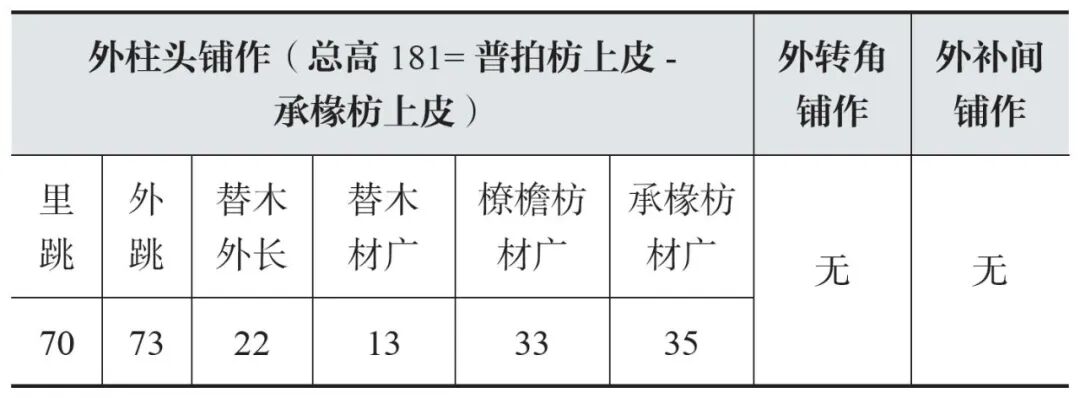

对比信息公布相对完整的“营测”“陈测”“北测”三组实测图,其中关于五层外槽铺作设计的描绘并不一致(图1),至少可以得到以下几点初步观察结论(表1~表3):
 表1  “营测”应县木塔五层外檐铺作实测数据整理(单位:厘米)
 表2  “陈测”应县木塔五层外檐铺作实测数据整理(单位:厘米)
 表3 “北测”应县木塔五层铺作实测数据整理(单位:毫米)
1)斗栱的外观整体比例和关键数据差别较为明显,具体体现在材截面、栱长、出跳值等差异上,综合表现为斗栱高宽比的差别。以五层柱头铺作出跳值为例,陈明达先生的实测内外跳值分别为71厘米与74厘米,而“北测”则分别为680 毫米与700毫米。
2)斗栱构造细节绘制不同。以五层外檐柱头铺作和补间铺作为例,短栱上皮与栌斗上皮的高度关系表达不一;补间铺作栌斗于出跳方向置“T”字形垫木等构造细节仅在“北测”中有所表达,而另两版实测中未有体现。
3)斗栱构件细节描述不同。诸如翼形栱的轮廓、栱瓣的卷杀方式,描述有所不同,均对斗栱的外部整体造型构成影响。

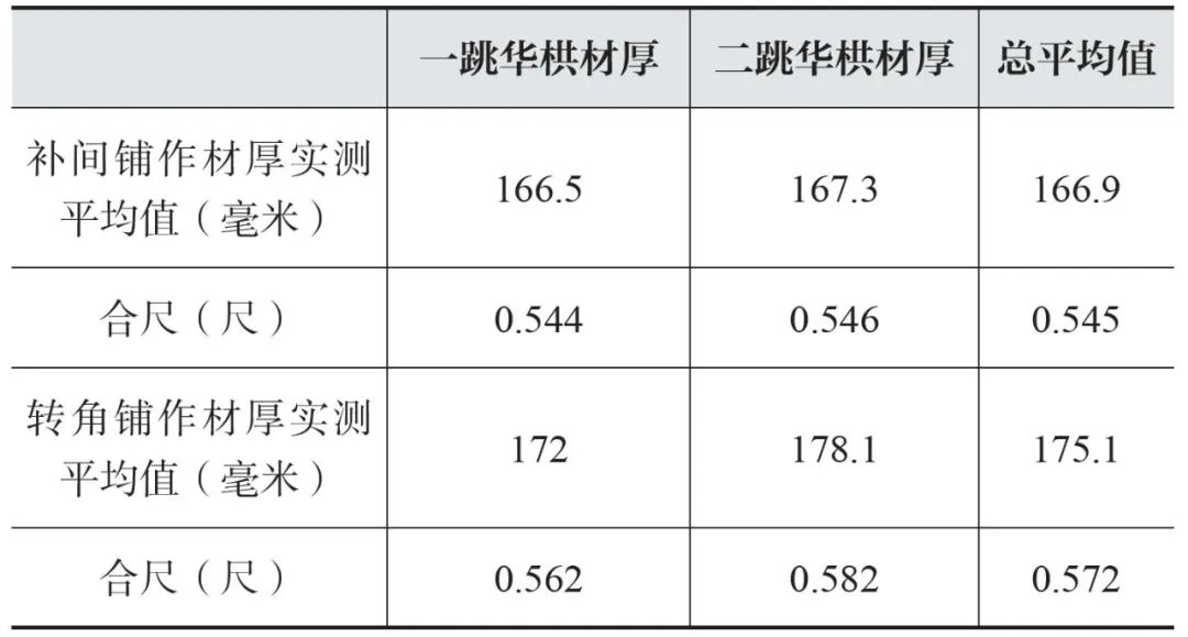

笔者针对应县木塔五层内外槽斗栱里跳栱根处手测获取材厚数据,并针对内外槽转角铺作、柱头铺作和补间铺作分开统计。剔除劈裂变形等特异测值后,均值情况如表4和表5。
 表4  应县木塔五层外槽铺作材厚情况表
注:1尺=306毫米。横栱系跳头位置横栱。
表5  应县木塔五层内槽铺作材厚情况表
注:1尺=306毫米。
1)仅看内槽铺作,补间铺作材厚均值均显著小于转角铺作;外槽铺作中,短栱与华栱的材厚情况也呈现出转角铺作>柱头铺作>补间铺作的基本规律。除去加工误差和补间铺作材厚设计时有刻意减小用材的可能性外,此处所呈现的数字规律也与转角铺作受压最大、柱头铺作次之、补间铺作最小的受力次序相一致。因此,这里并不能排除材厚因受压不同而受到影响的可能。
2)横栱材厚较之同类铺作出跳的短栱、华栱材厚显著偏小,应系原始设计所致。
3)对材厚设计值的探讨亦需考虑木材干缩形变和风化残损导致实测尺寸折减的影响,也需纳入木材受压膨胀的因素,而二者综合作用下木材究竟如何变化暂无法定量分析。

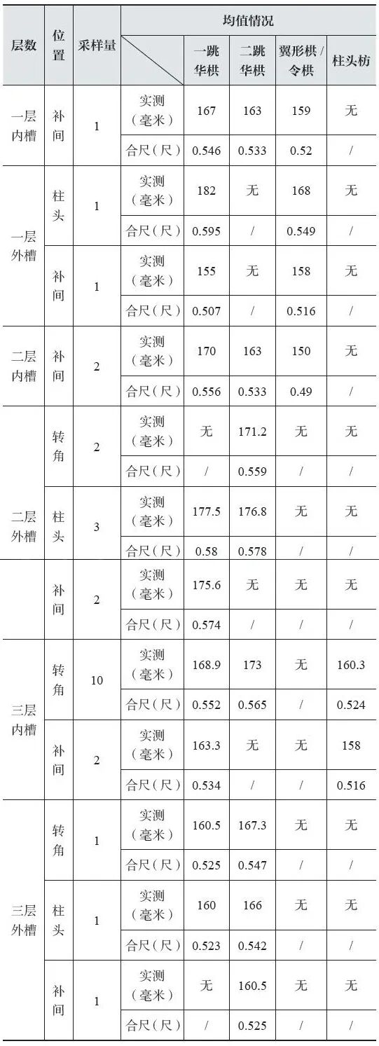

除此之外,笔者也对木塔一至三层斗栱部分材厚情况进行了简要统计,见表6。
表6 木塔一至三层斗栱部分材厚情况表
注:1 尺=306 毫米。

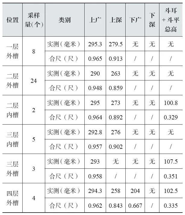

除此之外,笔者还对一至四层部分散斗尺寸进行了补测,情况见表8。
 表8  应县木塔一至四层各层散斗尺寸情况表
 注:1尺=306毫米。

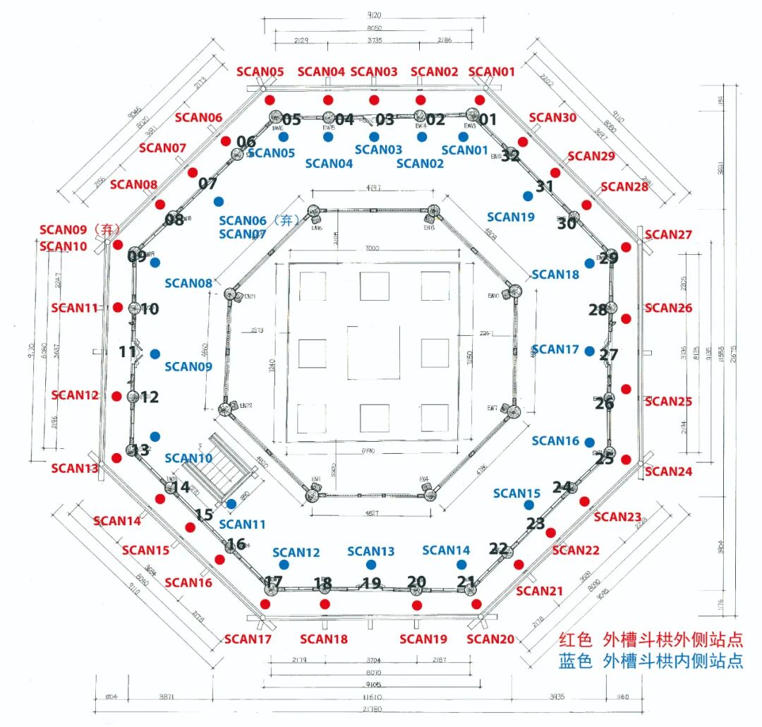

图2  应县木塔五层三维激光扫描布站图
图3  三维激光扫描点云数据获取示意图

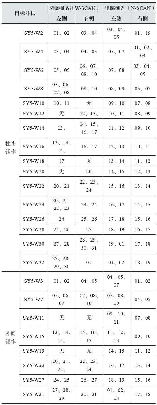

为方便统计,本次作业针对应县木塔五层外槽斗栱自东北角起逆时针进行编号,编号SY5-W1 至SY5-W32,共32朵。并设外侧扫描站点29个,编号W-SCAN01至W-SCAN30(W-SCAN09 因晃动弃用);内侧站点18个,编号N-SCAN01至N-SCAN19(N-SCAN06因晃动弃用),共计47站(图2)。各站中,每朵斗栱的左右侧面均选择合适站点提取点云(表9)。在测量时以栱方外皮为参照点,确定出跳距离;以出跳华栱上下边界、交互斗下皮为参照绘制辅助线测量单、足材广(图3);还可对卷杀等轮廓交接细节进行精准的捕捉和分析(图4)。在测量中,为抵消斗栱歪闪形变对数据的影响,均对斗栱两侧分别测量并取平均值。
 图4  三维激光扫描点云获取栱瓣卷杀信息示意图
 表9  应县木塔五层外槽斗栱三维激光扫描数据采集方案

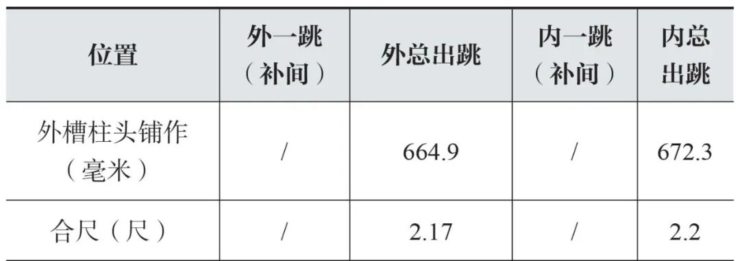

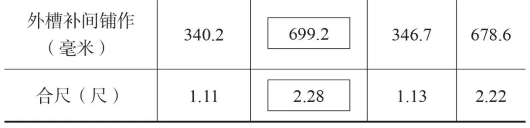

2.2.1 出跳值
五层铺作受屋面持续荷载普遍向外倾转,且有相当数量的外跳横栱拔榫歪闪变形,给外跳数据的获取带来了难度;外槽补间铺作外跳因受到木塔各面悬挂匾额的遮挡,难以获得足量有效数据。相比而言,铺作内跳状况较为完好,数据的离散程度也更小。均值情况见表10。
1)柱头铺作与补间铺作内总出跳实测均值合2.2尺左右,外总出跳实测均值略小。
2)外槽补间铺作外一跳和内一跳值约合1.11尺和1.13尺。
 表10  应县木塔五层外槽铺作出跳值情况表
注:1尺=306毫米。补间铺作外总出跳值(黑色方框标注数值)由于样本量少,且二跳普遍受压向外旋转,导致测值偏大,此处仅做罗列不作为复原参考。

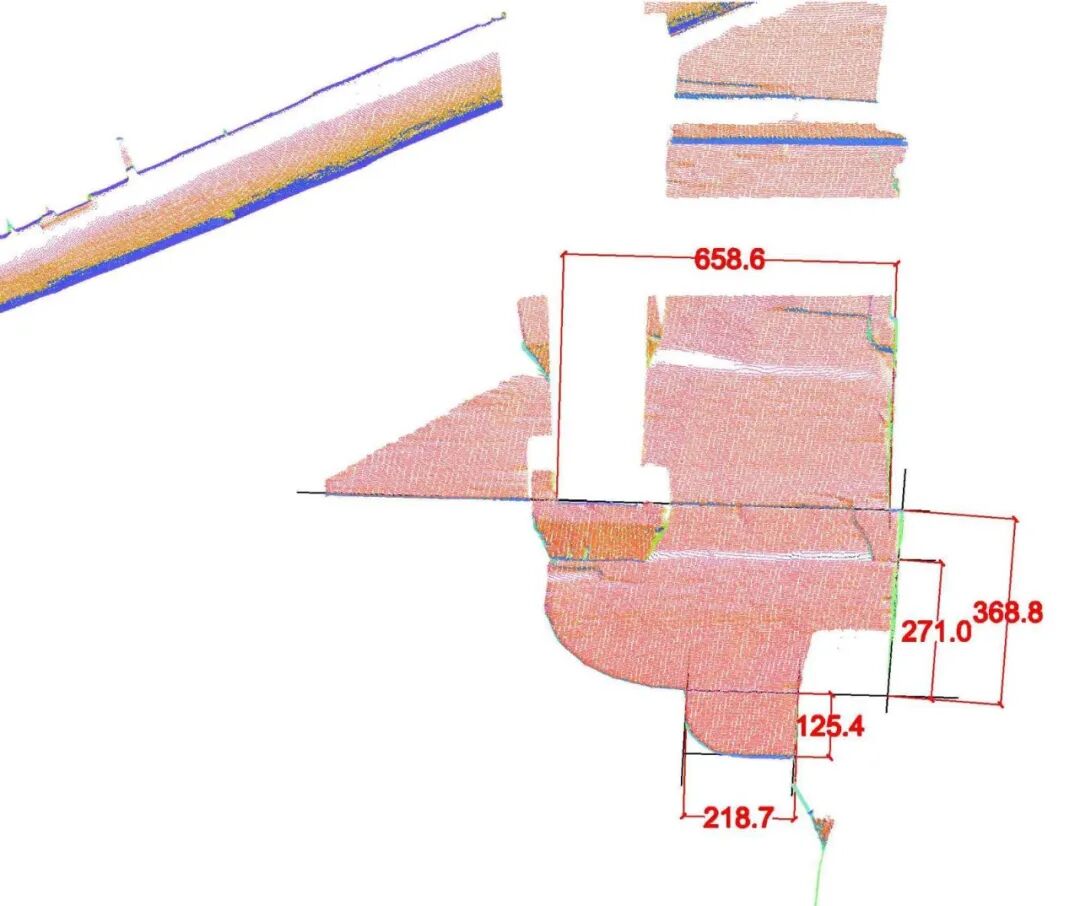

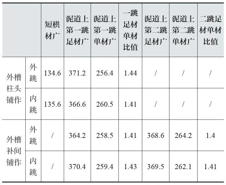

2.2.2 单材与足材广
斗栱出跳构件单材与足材广均值情况如表11。
 表11  应县木塔五层外槽铺作单材、足材广情况表(单位:毫米)
注:综合整体计算后足材广均值368.7 毫米,单材广259.3毫米,足、单材广比值约为1.42。
1)各处所得足材与单材广值相去不远,足材单材广比值相对恒定,在1.4~1.44 之间。
2)综合各处测值得到整体足材广均值368.7 毫米,单材广259.3 毫米,足、单材广比值为1.42。
3)除此之外,笔者针对内槽斗栱左右两侧的柱头枋单材与足材广进行了手工量取,剔除劈裂变形等特异值之后,第一层柱头枋足材广均值为362.6 毫米,二层柱头枋足材广均值为364.7 毫米。足材广手工测值与点云测值均值基本保持一致。

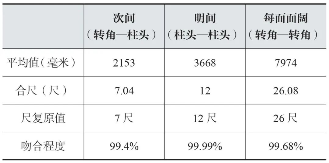

2.2.3 朵距

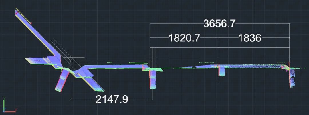

图5  应县木塔五层外槽铺作朵距量取示意图(单位:毫米)
笔者利用三维激光扫描点云补充了五层外槽的朵距数据。由于柱头中点不易读取,朵距的提取则是通过外侧测站以出跳华栱处量取相对距离得到;且木塔的八边形平面在转角铺作处形成的内角并非90度,给朵距识别读取带来了一定困难,因此此处根据两侧普拍枋做辅助中线相交确定转角铺作中心点的方式进行量取(图5)。
统计各面开间实测值平均值得到表12。
 表12  应县木塔五层外槽铺作朵距情况表
 注:1尺=306毫米。
2.3 数据现象的解释
有关应县木塔平面尺度的设计,笔者研究团队已有专文讨论,本文的数据可以进一步呼应、辅助其中假说,各层递变规律的“简洁性”、明层五层设计上所表现出的“独立性”及五层每面面阔与开间表现出的整尺现象使笔者倾向于认为木塔设计以丈尺实现对木塔尺度的总体控制。通过对五层外槽斗栱朵距与出跳数据初步观察,笔者认为木塔五层设计至少在开间(朵距)、出跳值上表现出与丈尺较高的关联程度:
1)五层每面面阔合26尺,其中明间12尺,次间7尺,吻合程度均超过99%(表12)。
2)外、内跳出跳值合2.2尺上下(表10)。考虑到下平槫(枋)—橑檐枋段屋架平长均值约合9尺,可能存在匠人为配合架道取整尺设计而确定出跳值的情况,与之直接相关的还有出跳华栱的栱长值。

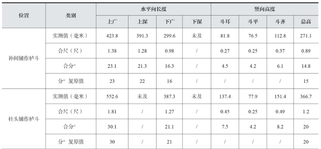

1.斗加工尺寸
由表7实测数据简单核算可以发现,斗件的部分尺度表现出与丈尺之间较高的关联度,其中:
1)栌斗竖向高度分别为1.2尺、0.9尺,散斗为0.6尺,级差约0.3尺。在比例分布上,柱头铺作斗耳、斗平和斗欹高之比约为4∶2∶4;散斗斗耳与斗平高之和与斗欹高之比约为6∶4;补间铺作栌斗则约为3∶3∶4。
2)柱头铺作栌斗上广约合1.8 尺;补间铺作栌斗上广1.38尺,下广0.98尺;散斗上广合0.974尺,下广合0.676尺。
值得注意的是,栌斗与散斗的上广与上深、下广与下深之间存在微小的尺寸差异,即上广略大于上深,下广略大于下深,应系原始设计。散斗上广与下广均小于1尺,且精度大于整寸的要求。从这一角度来说,在构件加工中似存在对分制要求的合理性。
 表13  五层外槽斗栱栌斗散斗尺寸分°核算表

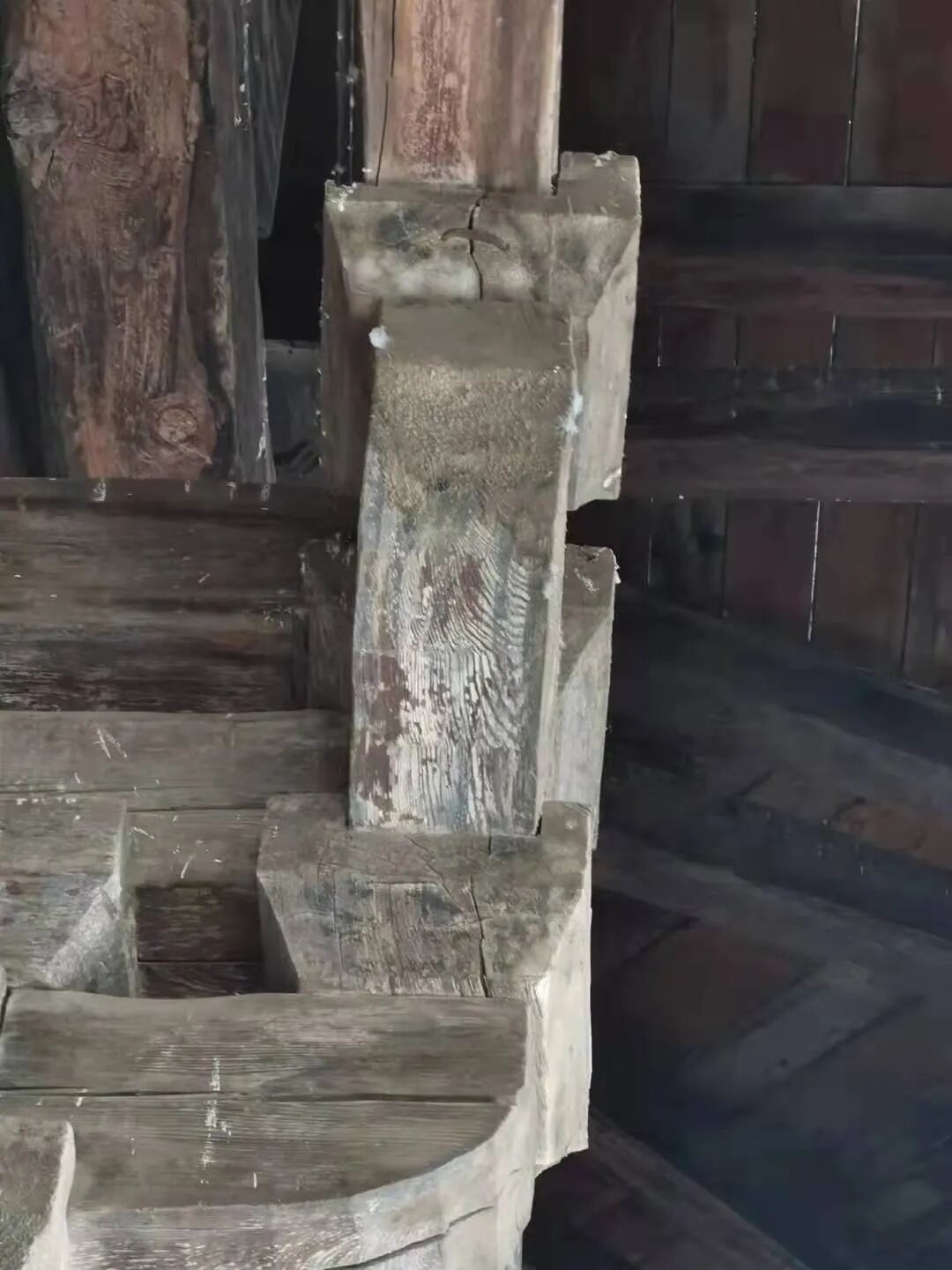

根据表13,散斗上广、下广分别取16分°、11分°,高10分°。部分尺寸分°核算值畸零,原因可能有三:
图6  应县木塔部分散斗现状
1)斗件整体加工精度较低,在实际施工中也确实存在较大的随意性(图6);斗件在后世修缮中填补更换的可能性较高,可能导致对原始设计的掩蔽。在数据提取与处理的过程中可能需要进一步详细甄别“特异值”,以提高均值的可靠程度。
2)斗件侧身方向尺寸在手工测量中可能存在较大误差。
3)现有数据量尚有限。一些部位无法直接量取,有待补充其他技术手段的重复测量。

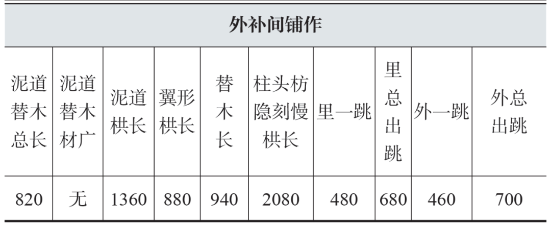

2.栱长

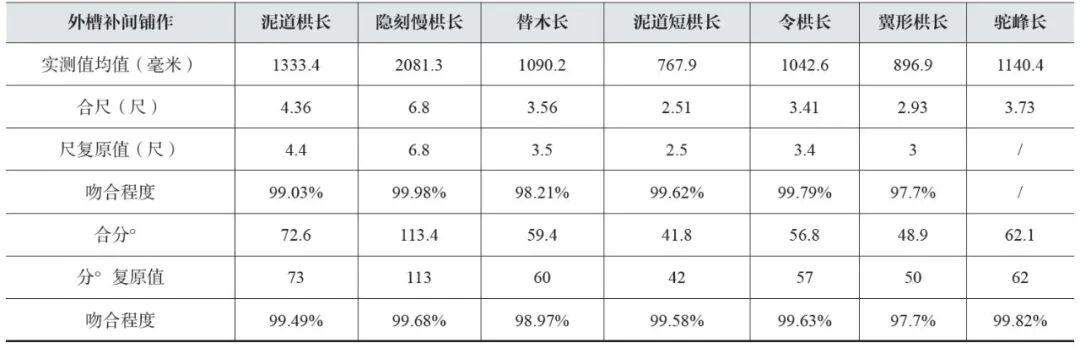

笔者针对五层外槽柱头与补间铺作补充了部分栱长测值,并以306 毫米用尺与1 分°=0.6 寸核算得到栱长情况如表14。
 表14  五层外槽柱头与补间铺作部分构件尺寸表
初步观察可以发现,各栱长值几乎都显示出与整尺(寸)较好的关联性。其中,部分栱长值呈现整(半)尺:外槽柱头铺作泥道栱长约5尺;外槽补间铺作泥道短栱长约2.5尺,翼形栱长约3尺,替木长约3.5尺。若栱长的衡量由丈尺控制,那么根据表14则可形成以下假说:
1)柱头铺作泥道栱长(5尺)取半为补间铺作泥道短栱长(2.5尺)。
2)柱头铺作泥道栱长(5尺)减去1.8尺得到柱头铺作泥道短栱长(3.2尺);增加1.8 尺得到隐刻慢栱长(6.8尺)。
3)补间铺作隐刻慢栱长(6.8尺)取半即得瓜子栱与令栱长(3.4尺)。
4)补间铺作隐刻慢栱长(6.8尺)减去2倍“足材广”(2.4尺)得到补间铺作泥道栱长(4.4尺)。
5)华栱栱长无法在单站点云中量取,本文采用“华栱栱长= 出跳值×2+交互斗下深”的方式计算求得。由表8可知,出跳值约合2.2~2.3尺,计算可得华栱长约5尺。即华栱与柱头铺作泥道栱栱长相近。
除此之外,上述假说也存在疑点:
1)补间铺作驼峰广3.73尺,似非整尺(寸)设计,且难以与其他栱长取得关联。
2)补间铺作和柱头铺作的隐刻慢栱散斗中心线恰好平分对应朵距6尺和7尺,应系为视觉平衡而设计。即补间铺作隐刻慢栱心长为6尺,在散斗下广畸零的情况下,隐刻慢栱实长难以取整。

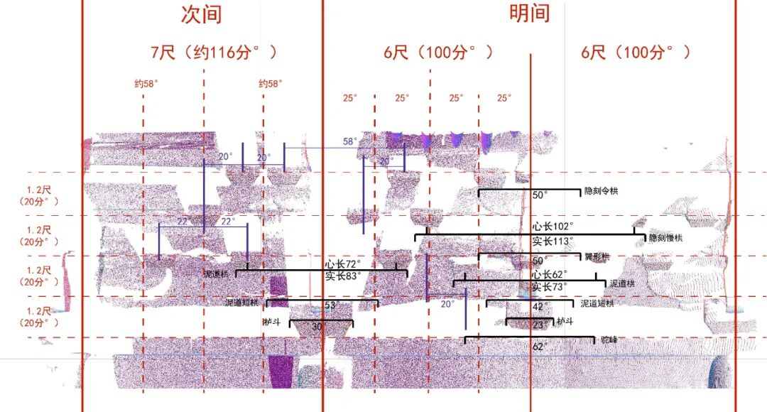

图7  应县木塔五层东南面外檐斗栱外立面点云示意图

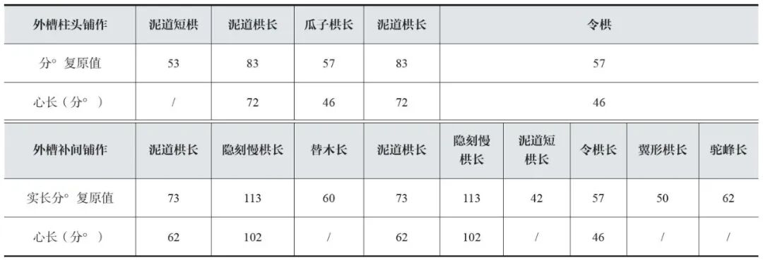

实测数据与丈尺的高关联度并不意味着没有使用材分制度。借助外槽斗栱扶壁栱处三维激光扫描点云(图7)中各栱与散斗的相对位置关系进一步考察,可以发现栱长分值之间的简明换算关系(表15):
 表15  应县木塔五层外槽斗栱栱长分°情况
注:栱心长由栱实长减去散斗下广(11分°)得到。
1)补间铺作泥道栱心长62 分°,隐刻慢栱心长102分°;柱头铺作泥道栱心长72 分°;瓜子栱与令栱等长,心长46分°;补间铺作驼峰实长62分°,恰为泥道栱心长。
2)柱头铺作泥道栱长较泥道短栱长30 分°(1.8尺);补间铺作隐刻慢栱与泥道栱长差40分°(2.4尺),泥道栱心长(62分°)较泥道短栱实长(42分°)长20 分°。
3)再次审视表10出跳值,柱头铺作华栱与泥道栱基本等长均约为5尺(约83分°),补间铺作一跳华栱长2.8尺(约47分°),较令栱短10分°。
另外,以分°衡量斗栱设计还使得栌斗上广略小于1.4尺、散斗上广略小于1 尺的数据畸零现象得到了很好的解释:即柱头、补间铺作栌斗和散斗上广以7 分°为极差,分别为30分°、23分°、16分°。
结合上述栱长关系可以进一步总结:五层外槽斗栱设计在竖向高度上以1.2 尺(20分°)为模数,横向设计上以朵距的1/2、1/4确定栱长基本比例关系,并以20分°作为散斗间水平间距的基本长度以保证视觉均衡,局部略有调整(图7)。
本文认为在木塔五层斗栱设计中丈尺和材分是随施工方便而使用的。木塔匠师以丈尺控制栱长基本比例关系,并在加工时采用材分衡量提高精细程度;反之而言,需要单独加工的栱件实长或更为重要,例如泥道短栱、泥道栱、令栱、翼形栱等,尽量落实到较整的丈尺上;而柱头枋隐刻慢栱、柱头枋散斗位置等则利用分°实现控制,也符合设计与施工的逻辑。

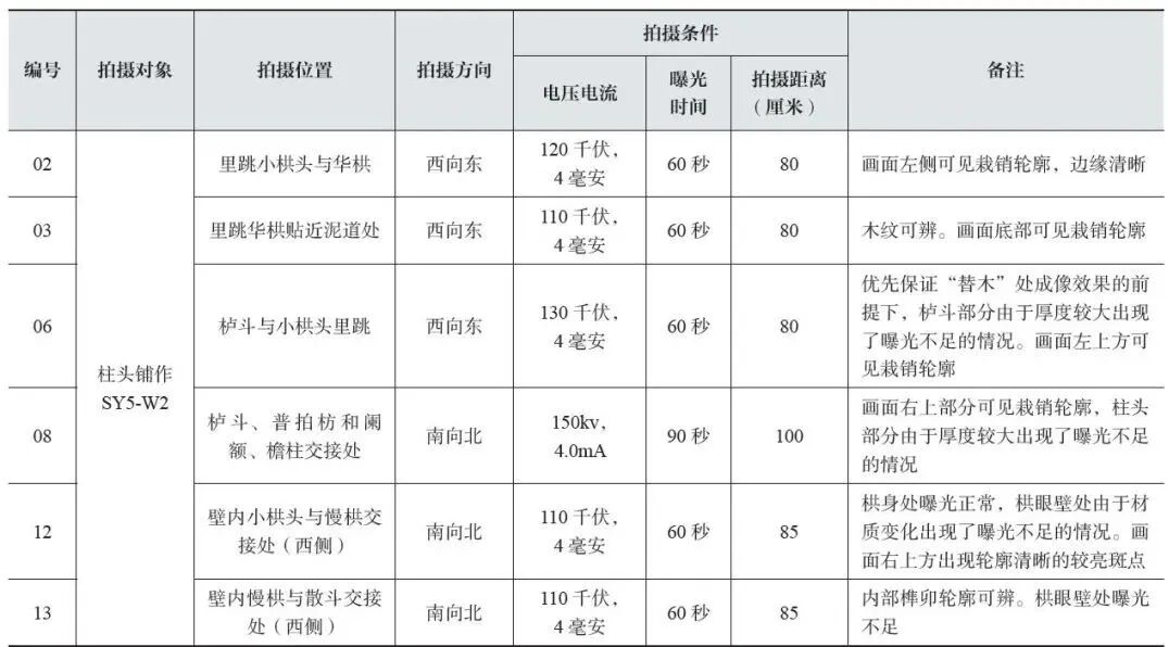

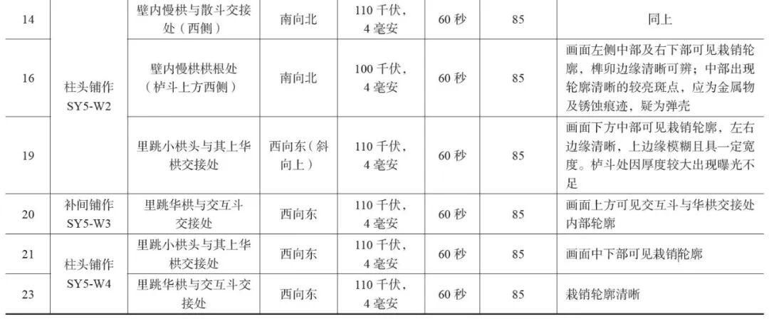

综合考虑研究对象的特殊性与现场工作的易操作性,本文采用数字化的计算机X 射线成像技术(CR)来进行数据采集,在保证图像质量的同时,也能兼顾工作效率和经济成本。探伤设备为德国Yxlon 公司生产的便携式X射线探伤机,型号为Yxlon Smart Evo 300D,高压范围为50~300千伏,工作电流为0.5~4.5 毫安。内置激光灯清晰指示辐射范围和中心位置。拍摄作业之后采用便携式CR电子成像系统获取拍摄影像,设备型号为Durr HD-Cr35。所采用的IP板规格为430毫米×350毫米,可重复使用,不需要暗室和化学试剂,缩短了曝光和处理时间,有助于提高现场工作效率。使用设备配套的D-Tect软件可以进行影像初步预览和优化,并归档数字信息。本次外业作业的基本流程分为拍摄与影像扫描两部分。考虑现场工作条件,本次作业全部采用西向东的穿透方向对目标斗栱里跳部分进行检视,采用南向北的方向对斗栱泥道位置进行检视。拍摄时,需先架设工作平台,将X射线机与被拍摄对象的距离抵近至1米之内。并将IP板装于暗袋之中,贴置于被拍摄对象的另一侧,尽量保证IP板的平整。对于正交拍摄的对象,需调整高度使X射线机的光源发生点与被拍摄对象保持水平,通过机器内置激光指示器调整姿态,使辐射中心指向IP板的对应位置,以满足辐射范围。在进行曝光时,工作区域以及人员应处于X射线光源发射方向的背面。完成拍摄之后将IP板取下,通过便携式CR电子成像机扫描IP板获得影像,同时使用设备内置的清除功能使IP板复原以进行重复拍摄。
3.1 采集站点设定与分布
由于X 射线影像的外业作业工作时段严苛,且现场设置工作平台和调试设备的时间较长,暂无法对木塔五层所有柱头与补间铺作开展采样,本文选择木塔正北侧的三朵斗栱,即两个柱头铺作(SY5-W2、SY5-W4)和一个补间铺作(SY5-W3)为对象开展尝试。本次作业针对上述对象共获得有效影像12张(表16)。依据不同拍摄部位,拍摄电压为100~150千伏,拍摄电流4毫安,曝光时间为60秒或90秒,拍摄距离为80~100厘米不等。
 表16  X射线影像成像信息表
3.2 图像处理
拍摄获得的原始影像往往对内部信息显示不够完全和清晰,通常需初步判断其是否符合“曝光正常”的条件,以及影像是否准确、完整地获取了所需部位的信息,并遵循从整体到局部的原则对其进行进一步的图像处理与分析。本文利用专业X 射线影像处理软件,围绕以下三个方面对获取的无损格式图像进一步优化,令影像画面整体明暗层次丰富,细节锐利,所要观察的内部榫卯结构边缘清晰可辨:
1)画面整体灰度与对比度的调整。
2)画面整体锐化与细节提取。
3)局部明暗的调整与细节提取。

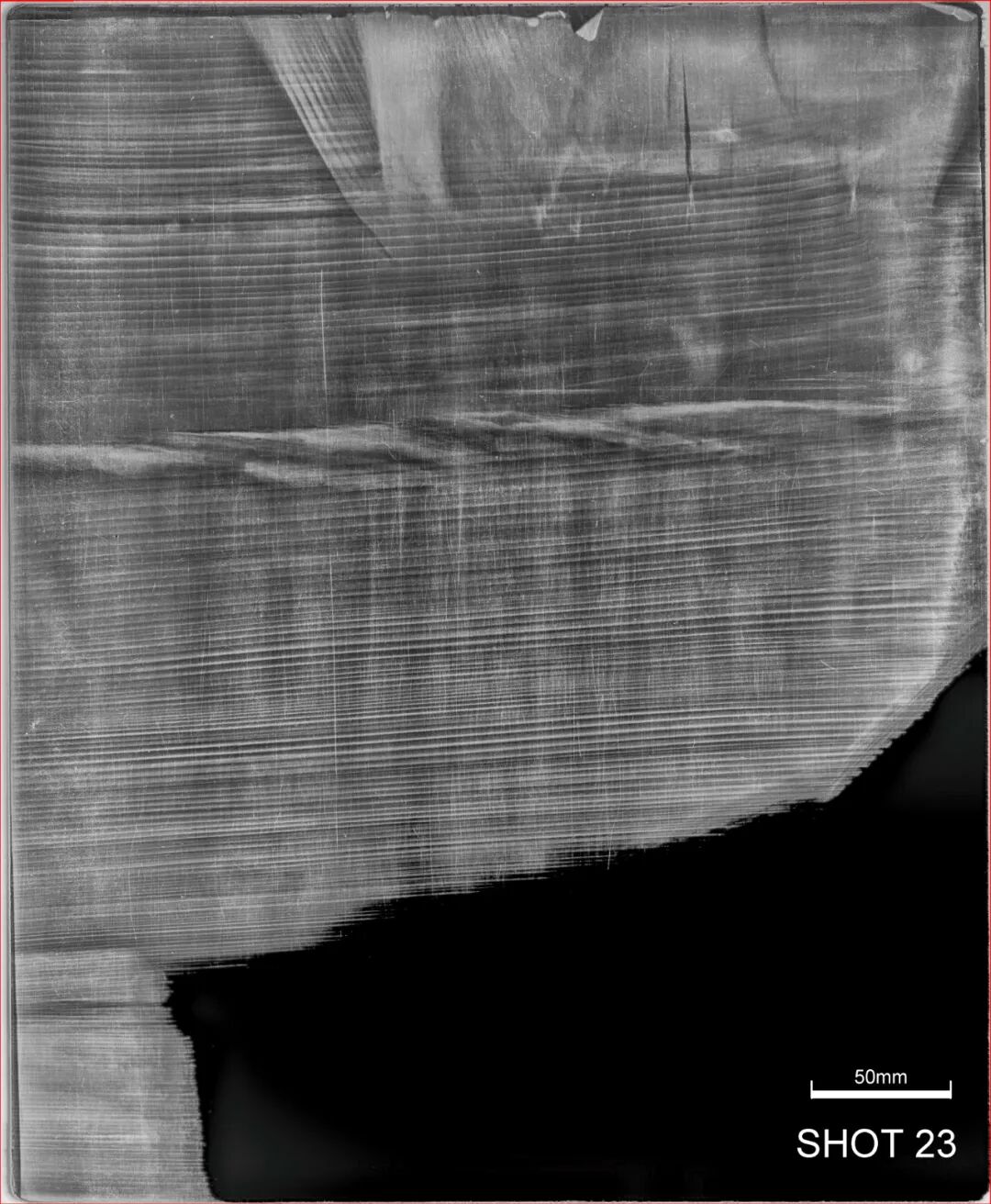

经技术处理后的影像可以读取以下信息:
(1)构件的木材纹理  栱、枋等构件的木纹沿水平向延伸,而局部叠加出现的规则垂直向木纹区域往往指向存在榫卯栽销。同时,斗栱构件表面的隐刻线条、木材存在的节疤、劈裂情况也都得到呈现。这些特征为进一步定位内部榫卯位置和大小提供了一定的参照。
(2)构件内存在的其他材质物体  影像显示,柱头铺作SY5-W2泥道栱处有明亮斑点(图8),尾部伴有明显的浅色絮状痕迹。结合实物可以观察到泥道栱外表面有较明显的圆形孔洞,基本可以断定,斑点为射入的子弹弹壳残留,浅色絮状痕迹为子弹在弹道内部所造成的金属锈蚀。

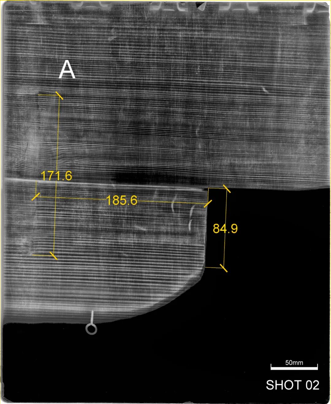

1)柱头铺作SY5-W2“短栱”里跳与其承托的华栱在靠近栌斗处由栽销连接固定(图9~图11),栽销为顺木纹制作,正面呈长方形,下段栽入替木材广1/2 处,上下段高度基本一致,且与卯口之间几无空隙,接触较为紧实。由图像可以观察到,栽销头部略小于底部,边缘锐利平整;或便于斗栱安装,头部呈略收束的弧线状。相应的,柱头铺作SY5-W4中“短栱”里跳与华栱的连接栽销和SY5-W2相同位置栽销形状与大小基本一致(图12),略有不同的是此处卯口与榫头之间的空隙较SY-W2更大,并未紧密贴合。上述影像所体现的榫卯设置与万荣飞云楼一层外檐斗栱替木处栽销情况非常相似(图13)。

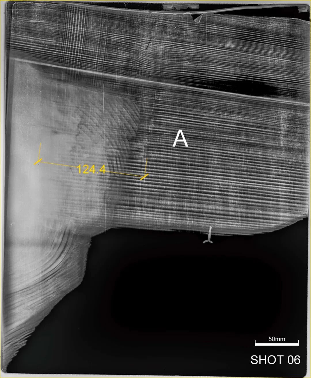

图14  SY5-W2栌斗底栽销X射线影像

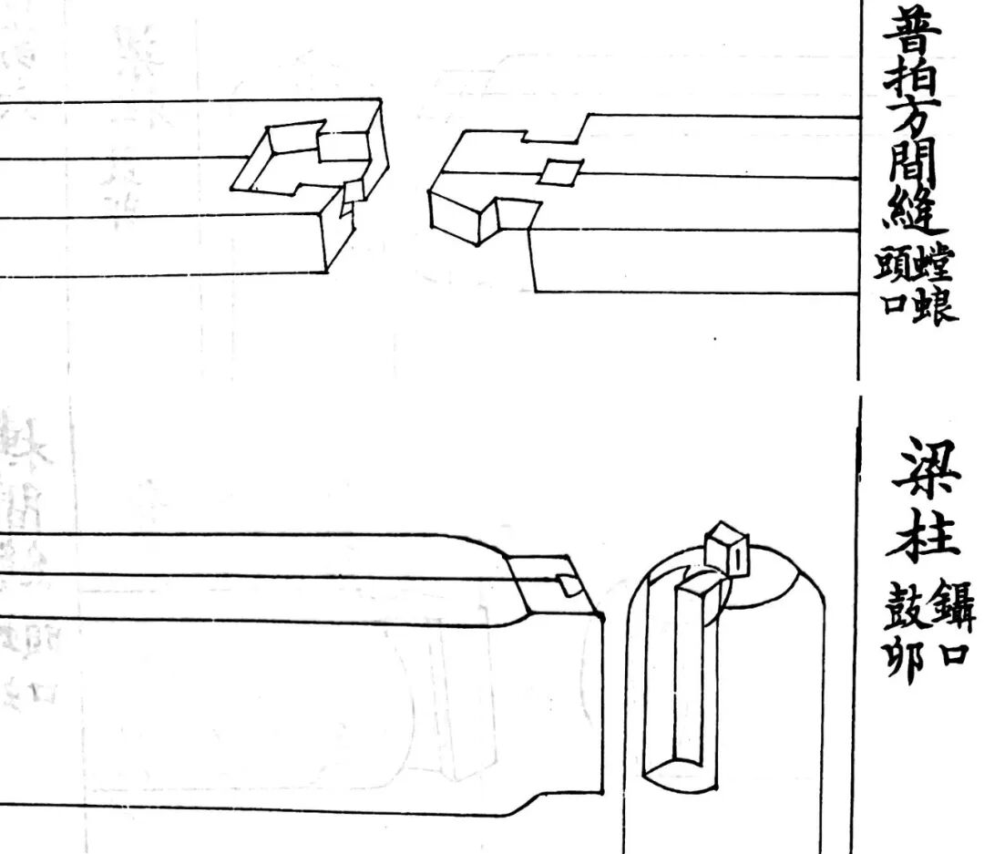

2)柱头铺作SY5-W2栌斗底的栽销在影像中呈长方形(图14),下段深入普拍枋中,连接较为紧实;上段深入栌斗底部,斗底开口较销子宽,右侧空隙较大。从这一构造现象推断,在木塔建造时,匠人应先将木销栽于普拍枋之上,再进行栌斗的安装。栌斗底开口较大,一则似为安装之时微调留出空间;二则可能为长时间结构形变的应力导致。
图15 《营造法式》梁柱与普拍枋处连接榫卯示意图(部分)
图16  稷王庙栌斗底栽销情况

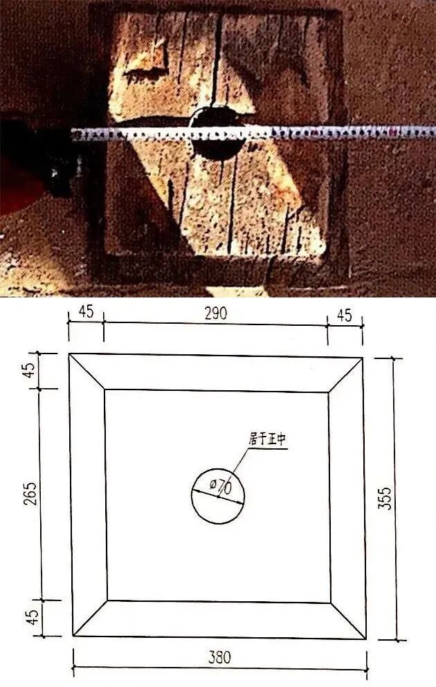

由于X射线影像中读取厚度信息存在难度,栽销截面为方形或圆形暂无法判断。《营造法式》卷四“造斗之制”及卷三十“大木作制度图样”中未描绘栌斗底开卯做法,仅在“梁额等卯口第六”中绘有柱头方形榫头以及普拍枋间缝的方形卯口(图15);而在实际案例中,栌斗底亦存在开圆形卯口的做法(图16)。从保证栌斗和结构不扭转变形的角度出发,栽销截面为方形具有一定合理性;而圆形卯口则有利于施工时的调整组装。

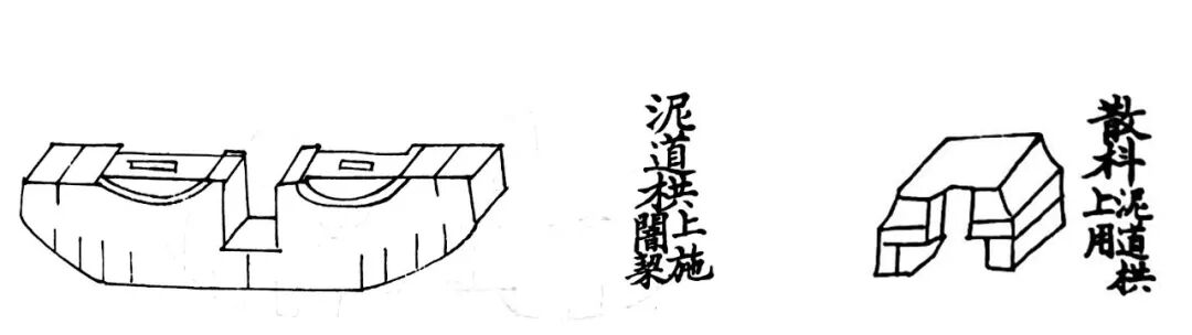

3)柱头铺作SY5-W2泥道栱与散斗的连接情况与《营造法式》不同(图17)。《营造法式》“泥道栱上施闇栔”于两端未绘有卯口,且“泥道上用”散斗底部也无卯口与泥道栱固定(图18)。与之不同的是,此处散斗底部依靠栽销固定在泥道栱上;除此之外,暗栔两端轮廓呈台阶状(图19)。
图18  《营造法式》泥道栱与散斗图样(部分)

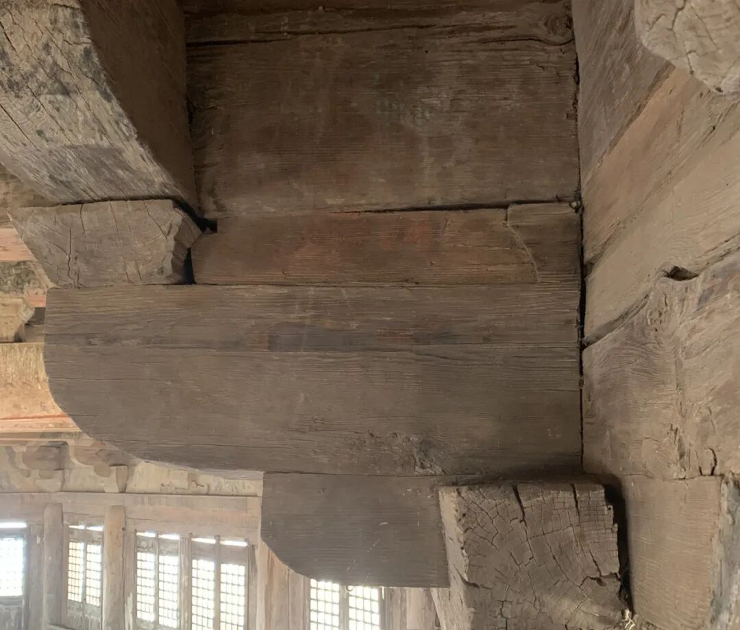

图19  五层外槽铺作华栱里跳与交互斗连接处
4)柱头铺作SY5-W2泥道“短栱”与慢栱之间存在连接栽销,慢栱与暗栔也通过暗销连接(图8)。所憾影像对暗栔处暗销反映不全,但就可见的部分判断,较《营造法式》所描绘的暗销更为宽扁,且并非规整的长方体,上边缘较规整为直方角,下边缘较为圆润。

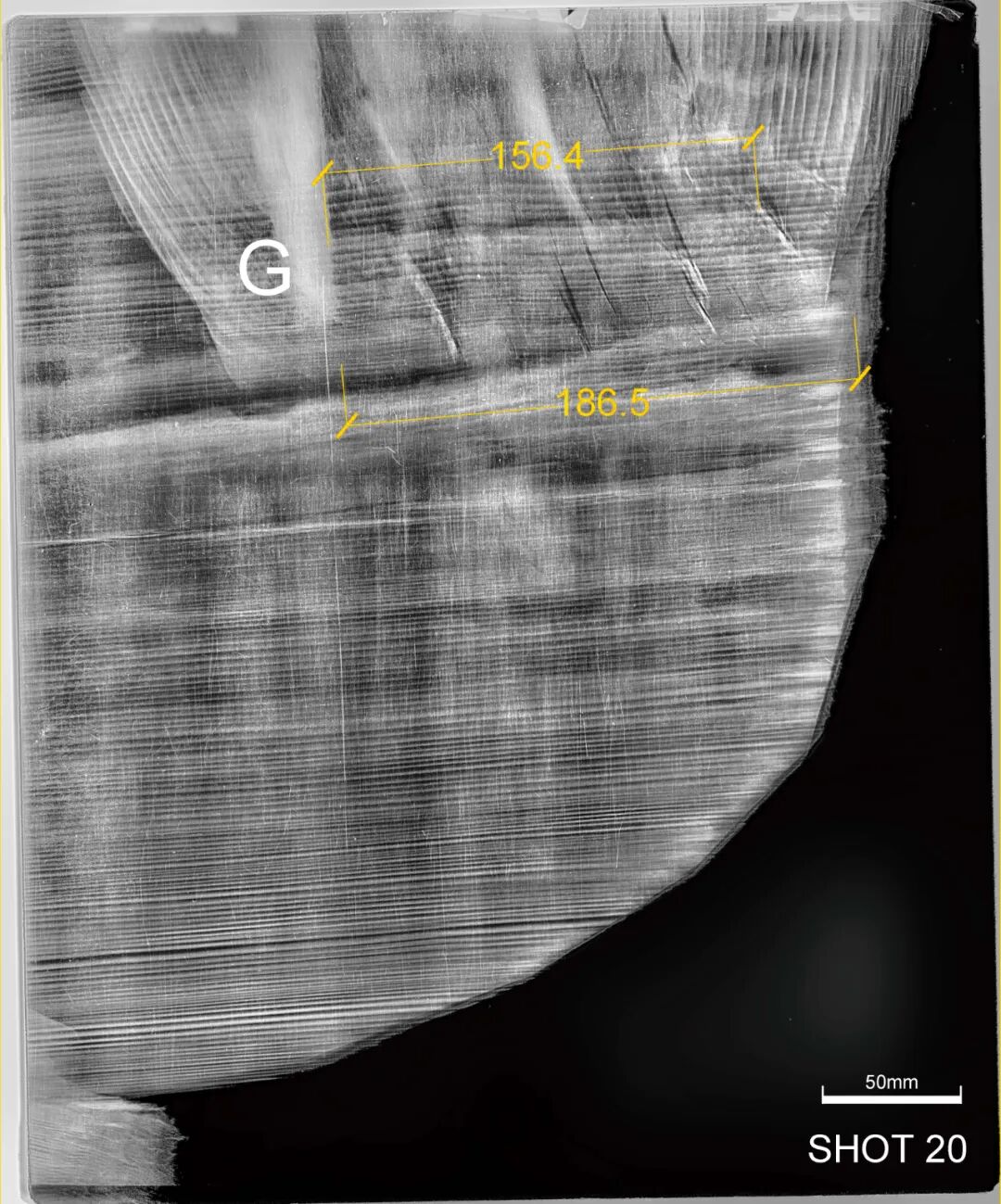

图20  SY5-W3华栱里跳与交互斗交接处X射线影像
图21  SY5-W4华栱里跳与平盘斗交接处X射线影像
5)补间铺作SY5-W3华栱里跳与交互斗连接(图20)与泥道栱两端散斗不同(图17),底部未见栽销。

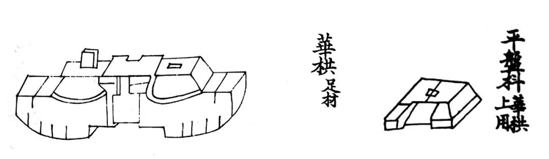

图22 《营造法式》华栱与平盘斗图样(部分)
6) 柱头铺作SY5-W4华栱里跳与平盘斗的交接(图21)与《营造法式》中所绘“华栱上用”平盘斗斗底开方形卯口的做法有所区别(图22),此处平盘斗底与华栱连接处未栽销,而是直接垫衬于令栱下方,似为拼装时乳栿与令栱位置的微调留出空间。

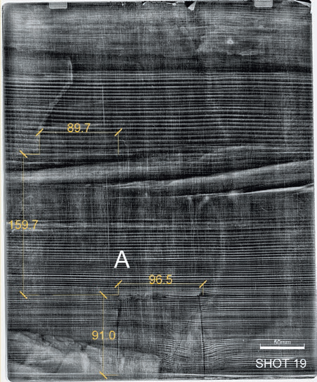

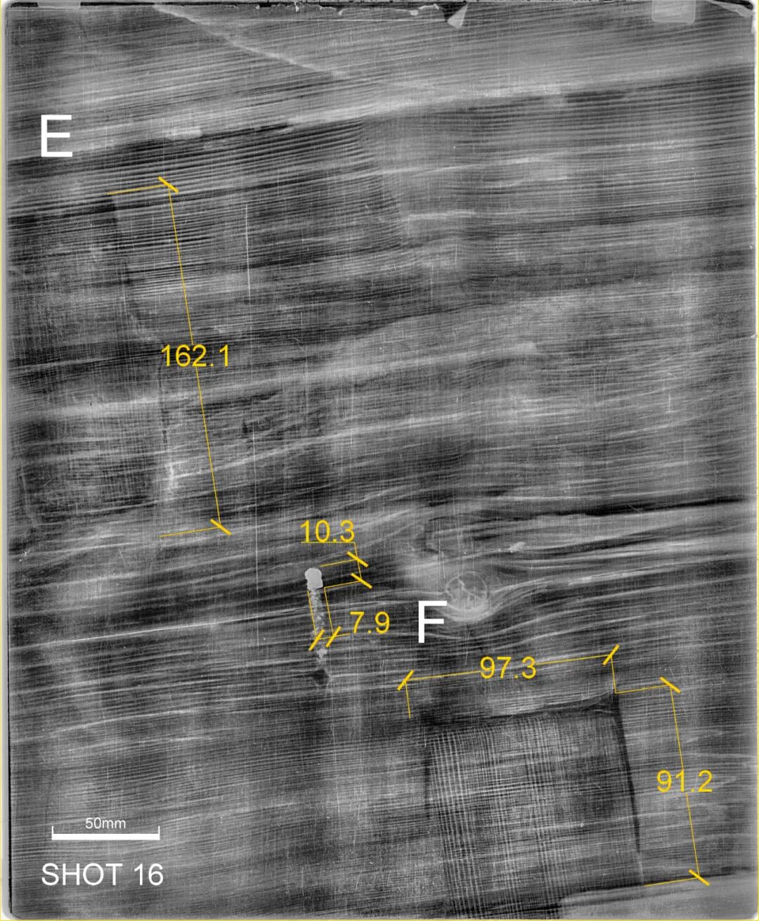

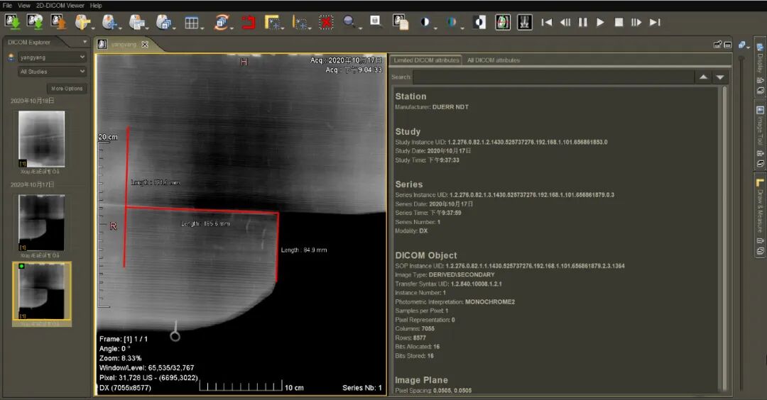

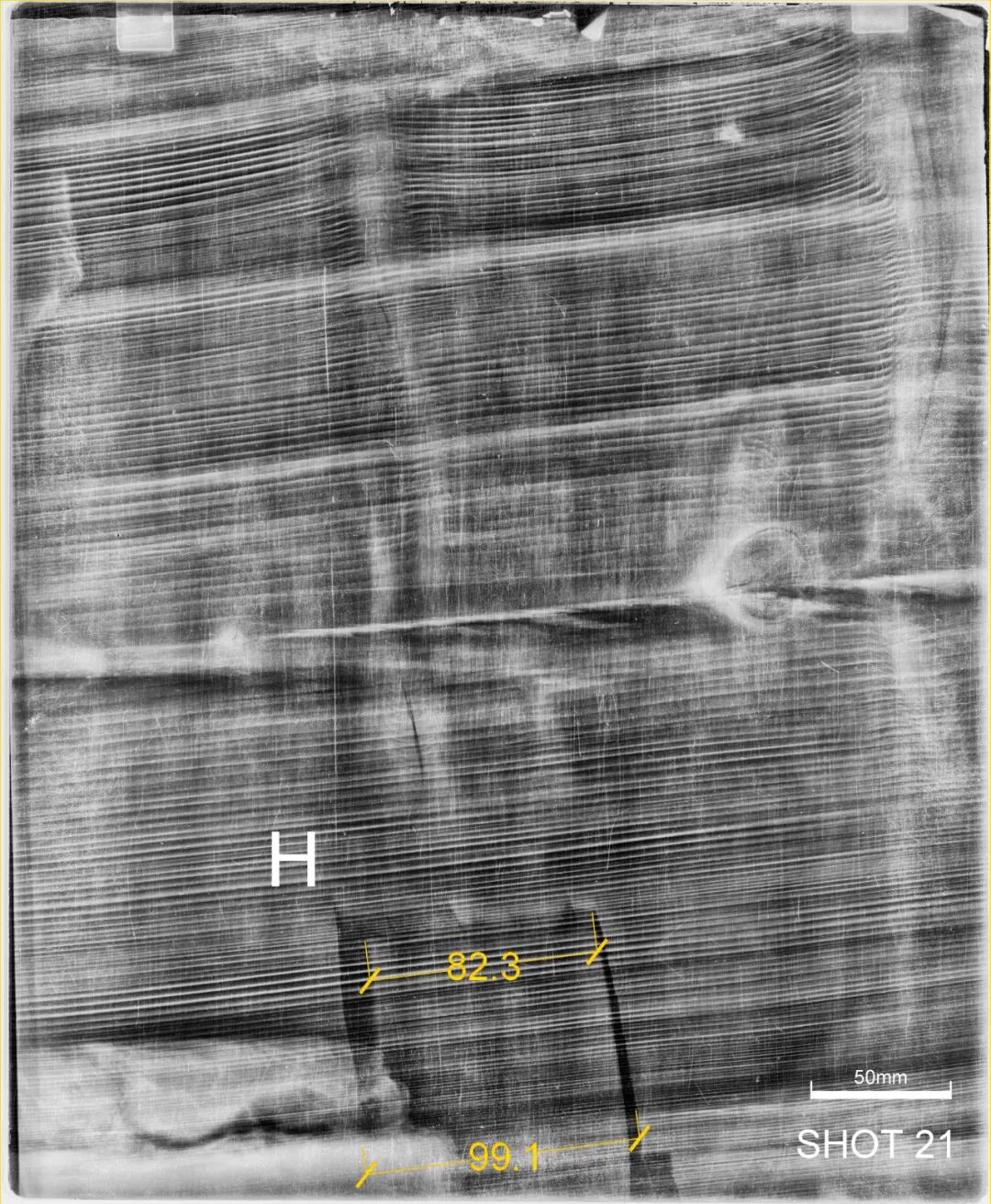

图23  专业X 影像处理软件测距示意图
利用专业医学图像处理软件对X 射线图像进行测距可以得到榫卯的影像尺寸(图23)。根据X射线影像技术的成像原理可以得知,目标对象与IP板存在一定距离时,影像中的尺寸会略大于实际尺寸,在此情况下,榫卯实际尺寸的推导或有以下两种方法:
其一,假设X 射线光源的焦点足够小,将焦点简化为点,则榫卯的实际尺寸与其在X 光影像上的尺寸有如下关系:
其中L为实际尺寸,F为焦距;b为物距,即榫卯距胶片的距离;L’为榫卯在X 射线影像上的对应尺寸;
其二,基于相似三角形原理,影像中量取的榫卯尺寸与斗栱构件外部尺寸的比值约等于实际榫卯尺寸与斗栱构件外部尺寸的比值,因而在已知三者的情况下可以等比例推导榫卯实际尺寸。由此进一步可知,在目标对象与IP板的距离很接近时,影像中的尺寸基本可反映原物尺寸。

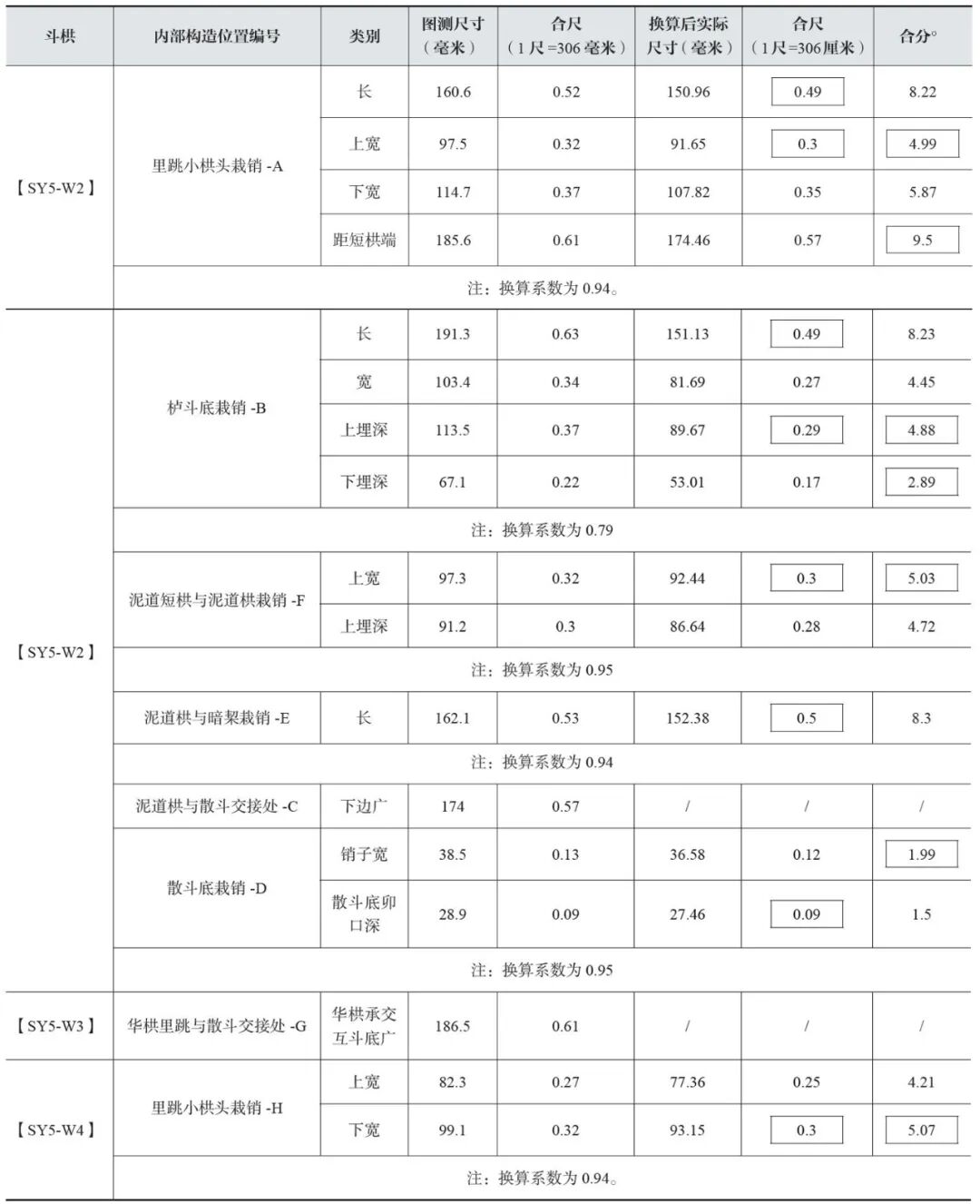

由于方法一需对焦距与物距进行相当精度的测定,本文暂以方法二对影像实测尺寸以换算系数进行简单折算,估算结果如表17。

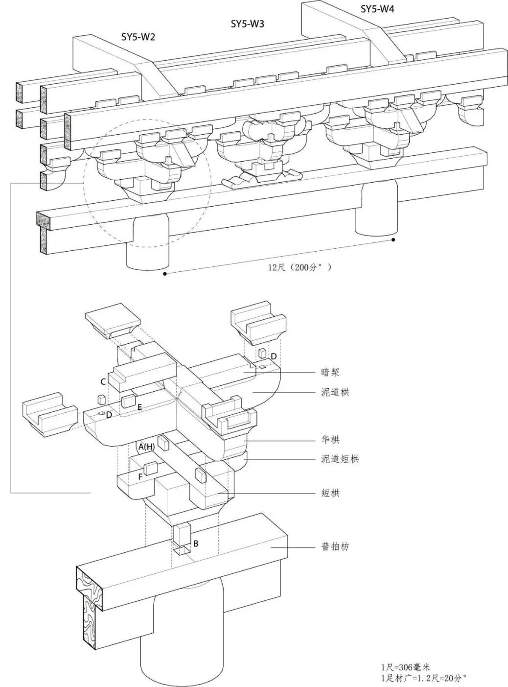

由于从影像中难以获得厚度信息,本研究暂无法对榫卯进行全面描述,但从掌握的数据可以推测(图24):
图24  应县木塔五层外槽斗栱榫卯(部分)复原示意图
1)短栱与华栱、泥道栱之间的栽销在尺寸上差异不大,应系统一考虑。综合来看,短栱栽销长约5寸,宽约3寸(5分°),外边缘距离短栱端边缘约10分°;泥道栱与暗栔间栽销与之尺寸相仿。
2)外槽柱头铺作栌斗底栽销长约5寸、宽2.7寸(4.7分°);插入栌斗底约3寸。
3)外槽补间铺作华栱里跳承交互斗处底长约5.7寸(约10分°)。
4)外槽柱头铺作泥道栱端与散斗底的栽销宽约1.2寸(2分°)、散斗底卯口深约1寸(1.5分°)。

 表17  榫卯尺寸估算表
注:黑色方框标明数据表示可能为取整值。
表17的简单计算无法全面解答木塔榫卯设计的问题,但或许可以借此“管中窥豹”,提出以下几点假说:
1)上文所涉斗栱内部不同位置栽销长宽尺寸可认为基本一致,即长5寸,宽3 寸,尺寸普遍趋整。
2)与栱身加工相关的尺寸,例如开卯口位置、华栱承交互斗之底边广等,由于涉及结构安全,可能与材分制度有关,数据上也可与整分值体现一定关联性。
3)卯口的凿深似随意性较大,在实际施工中也难以实现精准控制,或依大致比例决定。
