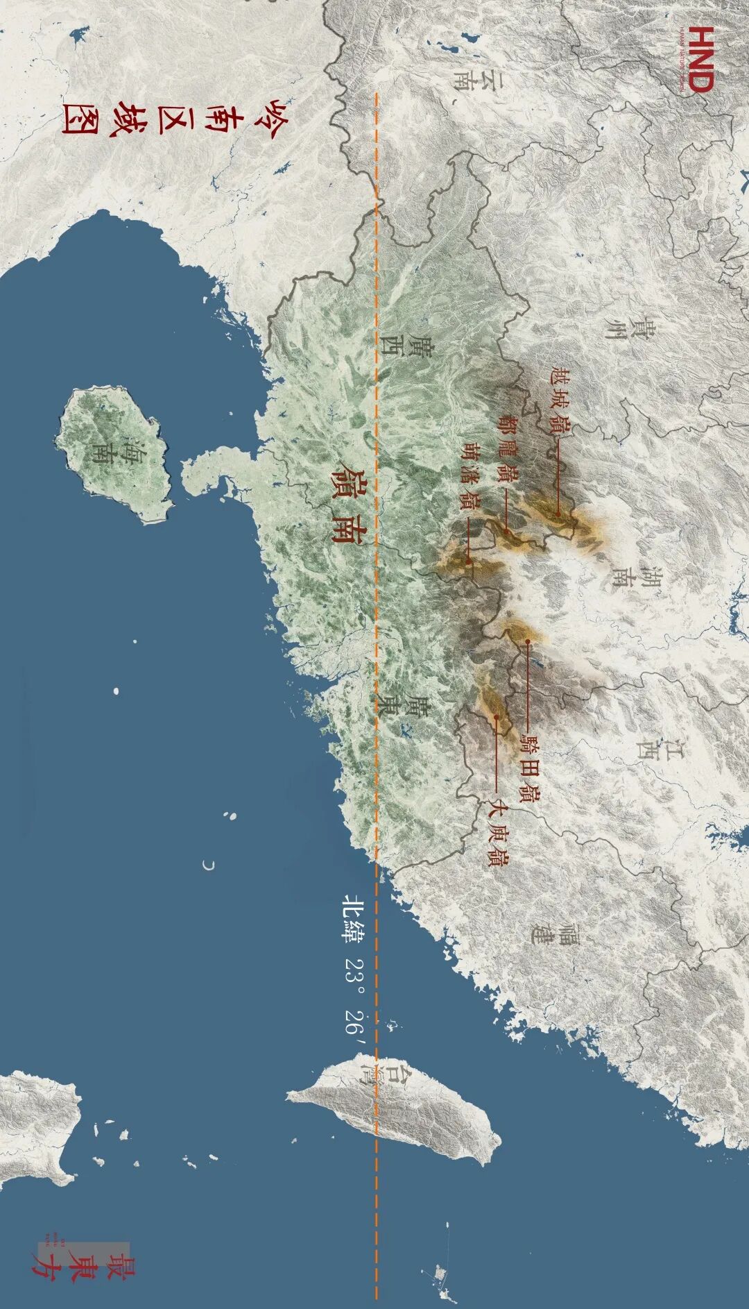

岭南泛指
大庾、萌渚、骑田、越城、都庞
五岭以南
位于今广东广西海南一带
岭南地理分析
气候高温多雨
林木茂盛
花果不绝
也使得瘴痢丛生
地形复杂  山多地少
面朝大海  岸线绵长
在山与海之间
内封外敞的格局

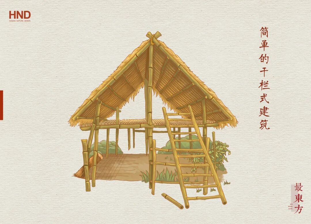

而彼时百越人
僻处于深山峒溪
建筑仍为干栏式、半地穴式
等简易制式

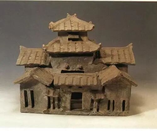

北方建筑开始出现
广州博物馆收藏的汉代陶屋中

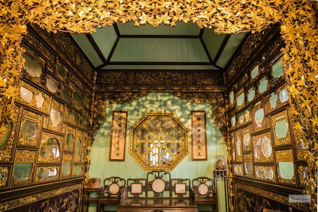

碧江金楼
碧江金楼内部装饰华丽

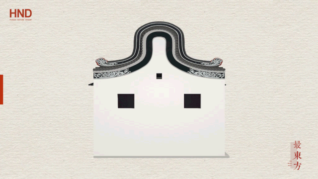

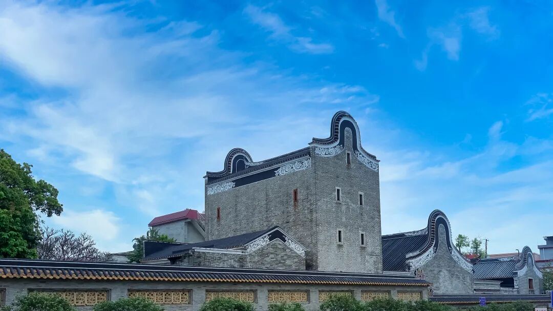

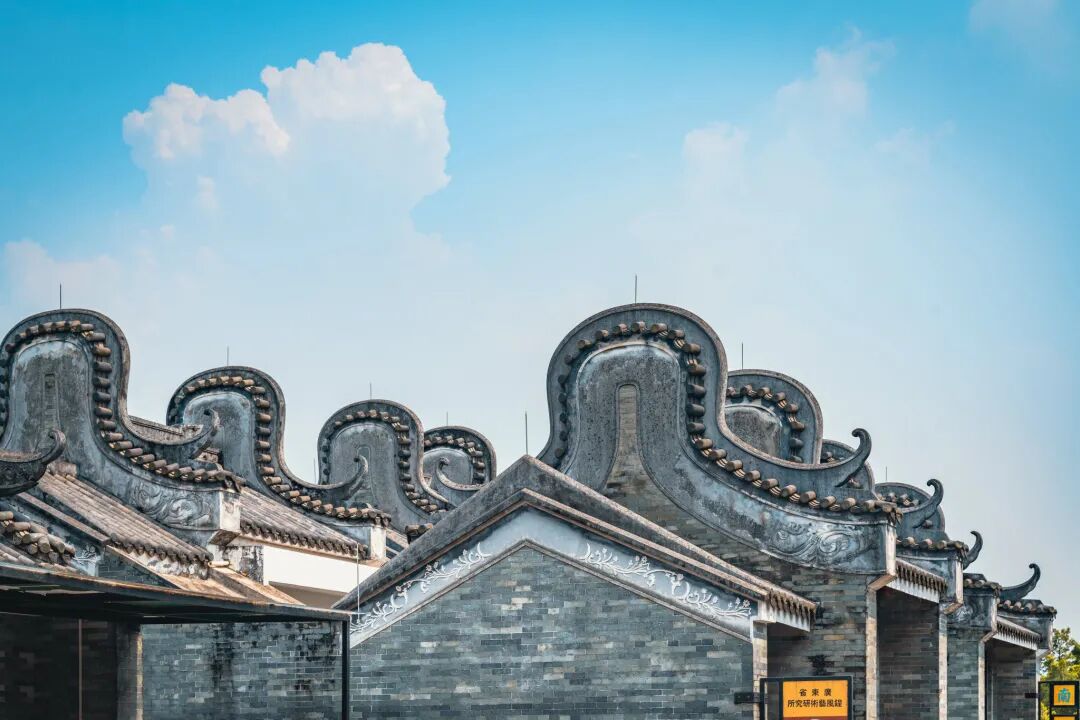

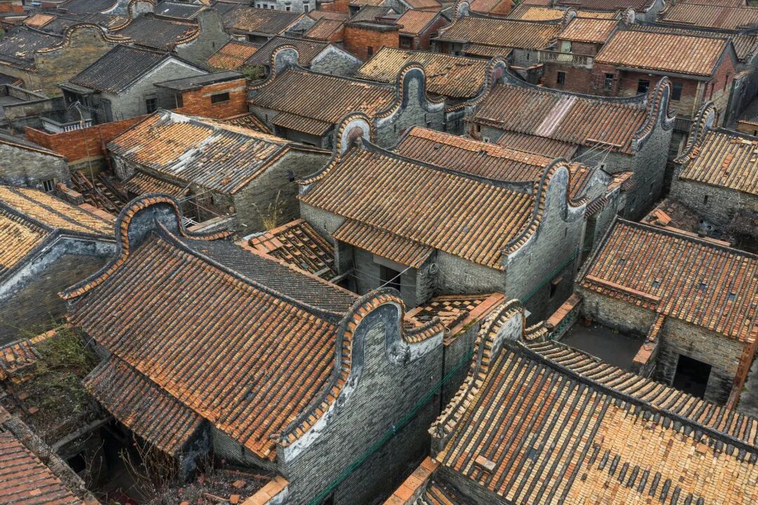

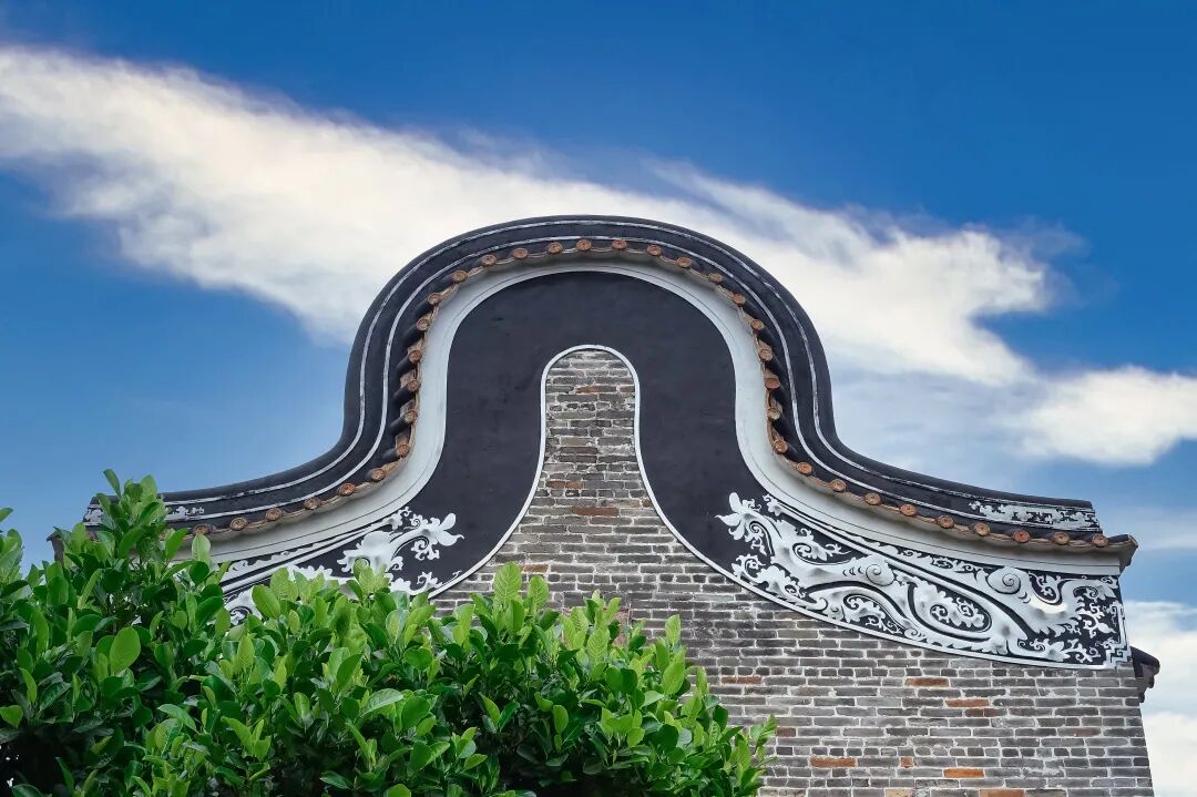

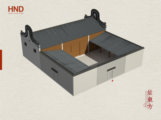

因山墙造型独特
而广为人知的镬耳屋
为岭南传统民居之一
镬耳屋因形似锅耳而得名
镬耳式的山墙
此起彼伏 蔚为壮观
与徽派建筑一脉相承

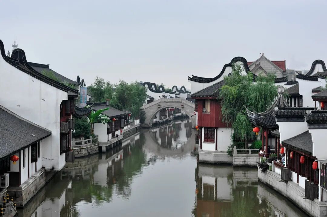

召稼楼古镇
江南民居“观音兜”

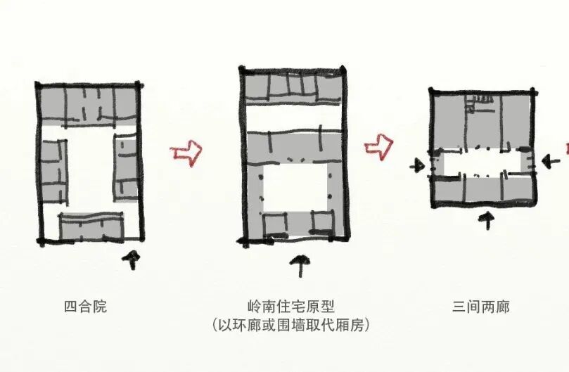

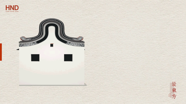

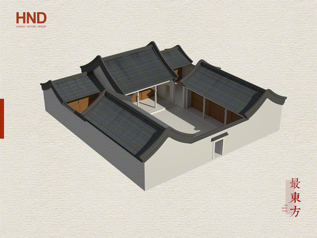

①「布局」
其内部采用
“三间两廊”的格局
由北方合院演变而来
岭南民居平面演变图
由于岭南高温多雨
故将合院天井两侧房屋
打通作“廊”
檐廊相间 虚实相生
 入口设置于侧面
便于空气流通
亦可承风雨

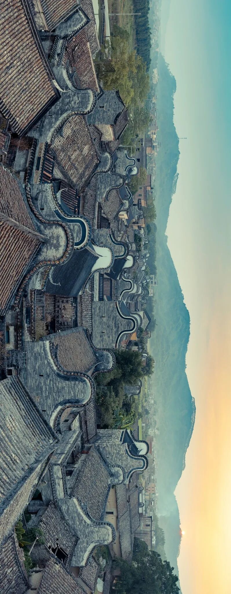

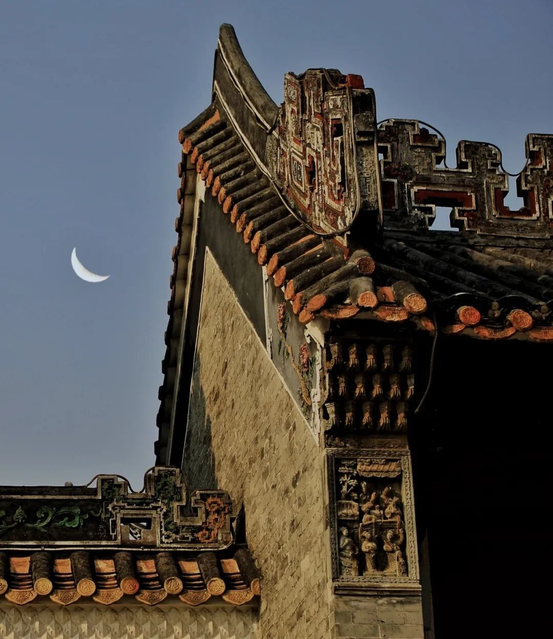

 相传镬耳仿官帽建
只有官宦人家才有资格建造
表达了岭南人
鼓励读书进取的愿望
 两侧高耸的镬耳山墙
不仅作封火用
亦可挡风入巷道
让风通过门、窗流入
使屋内降温
三水村古村落
墙上高开小窗
更利于消暑散热

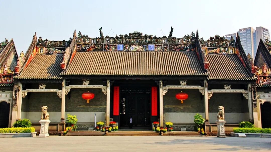

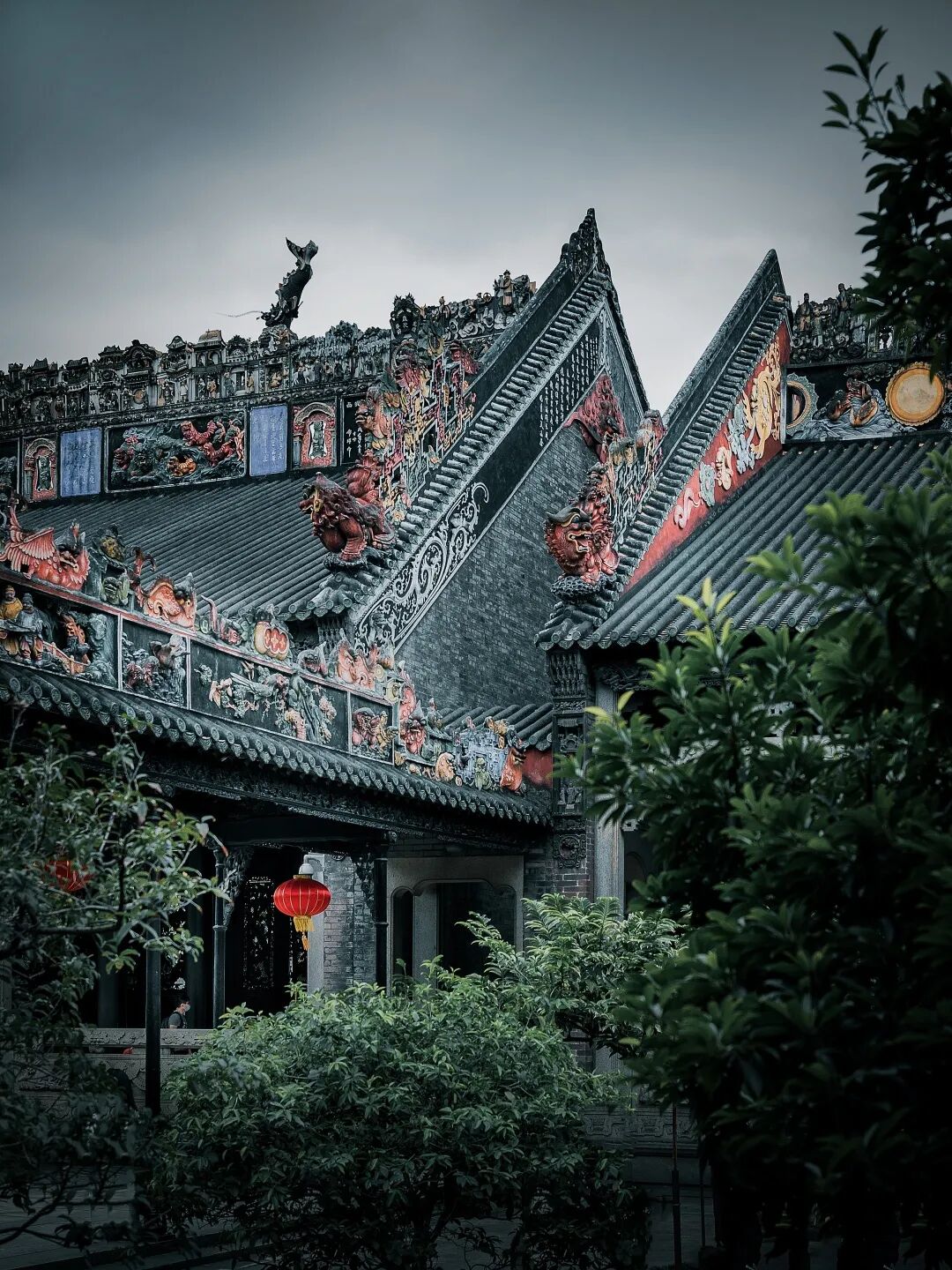

其中广州陈家祠
以装饰精巧
堂皇富丽 而著称于世

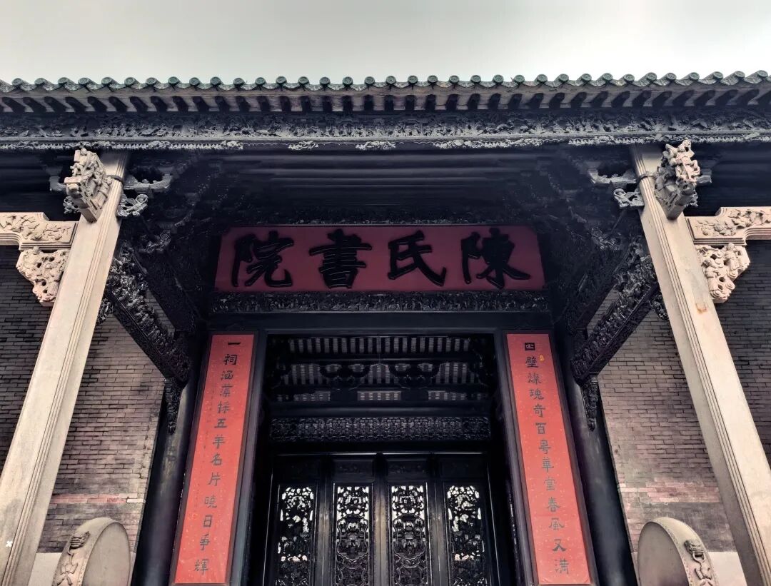

陈家祠
又名“陈氏书院”
建于清光绪年间
公元1888年
由广东全省陈姓宗亲合资兴建
为本族各地读书人
来广科考 提供住处

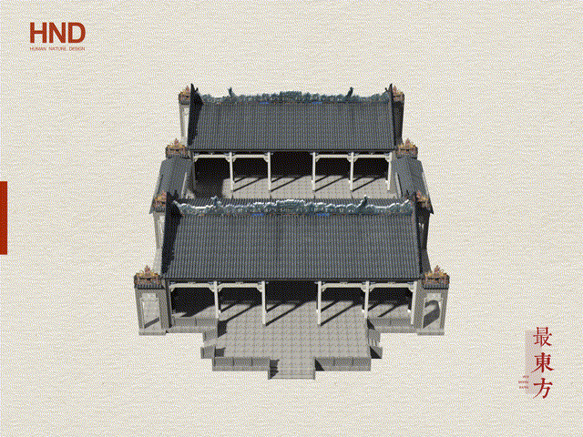

①「布局」

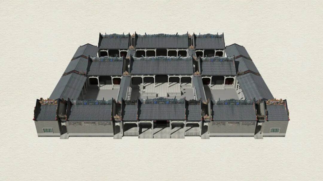

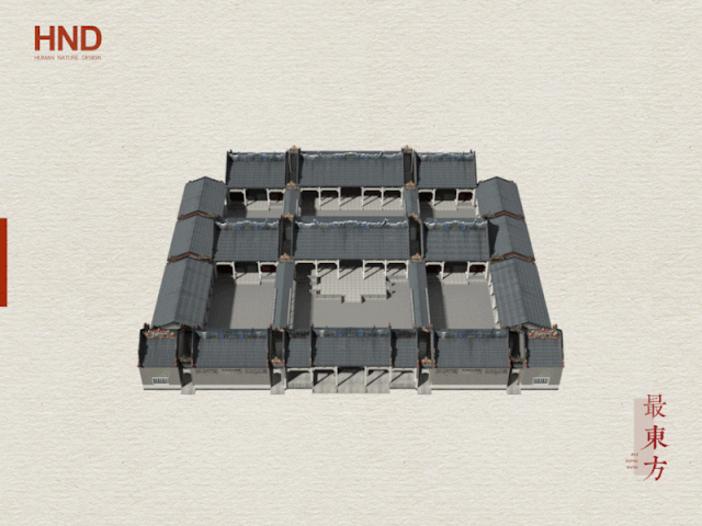

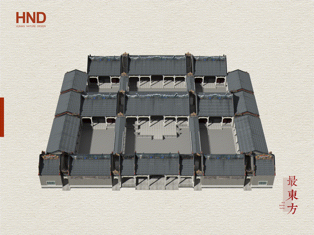

陈家祠整体采用
“三进三路九堂两厢抄”的布局
陈家祠鸟瞰
由9座厅堂
6个院落 长廊
以及两旁供本族学子读书的厢房组成

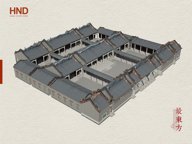

整体布局分析图

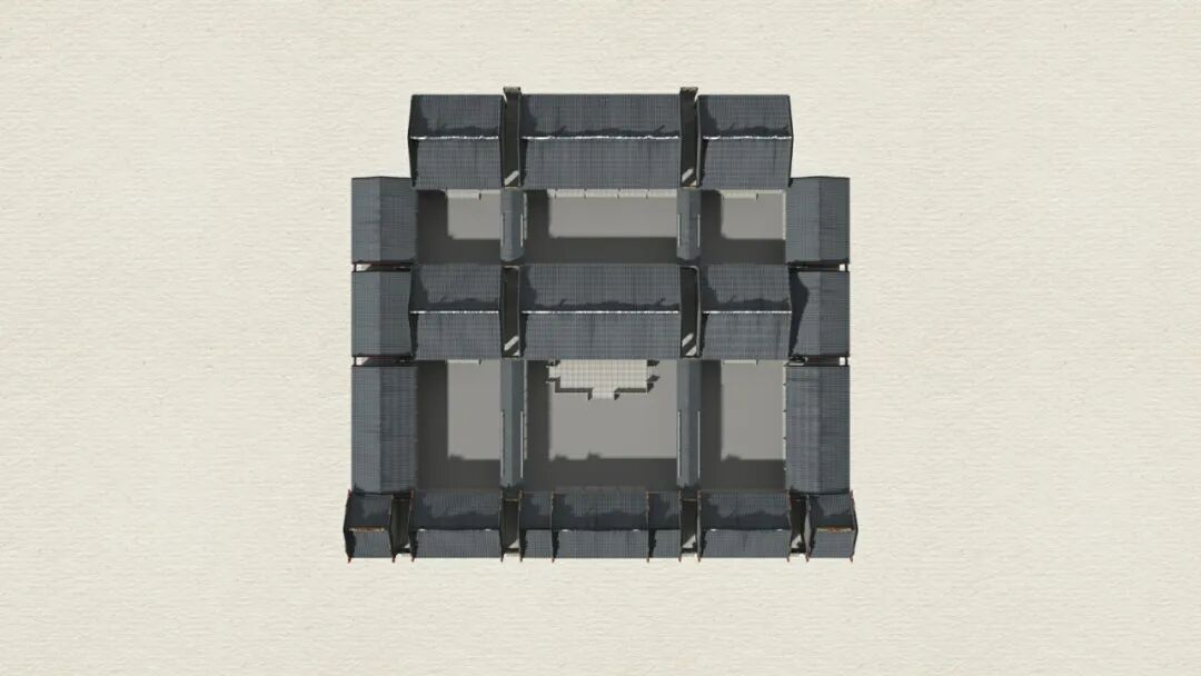

主体建筑分三路
每路建筑有三进
三路三进分析图

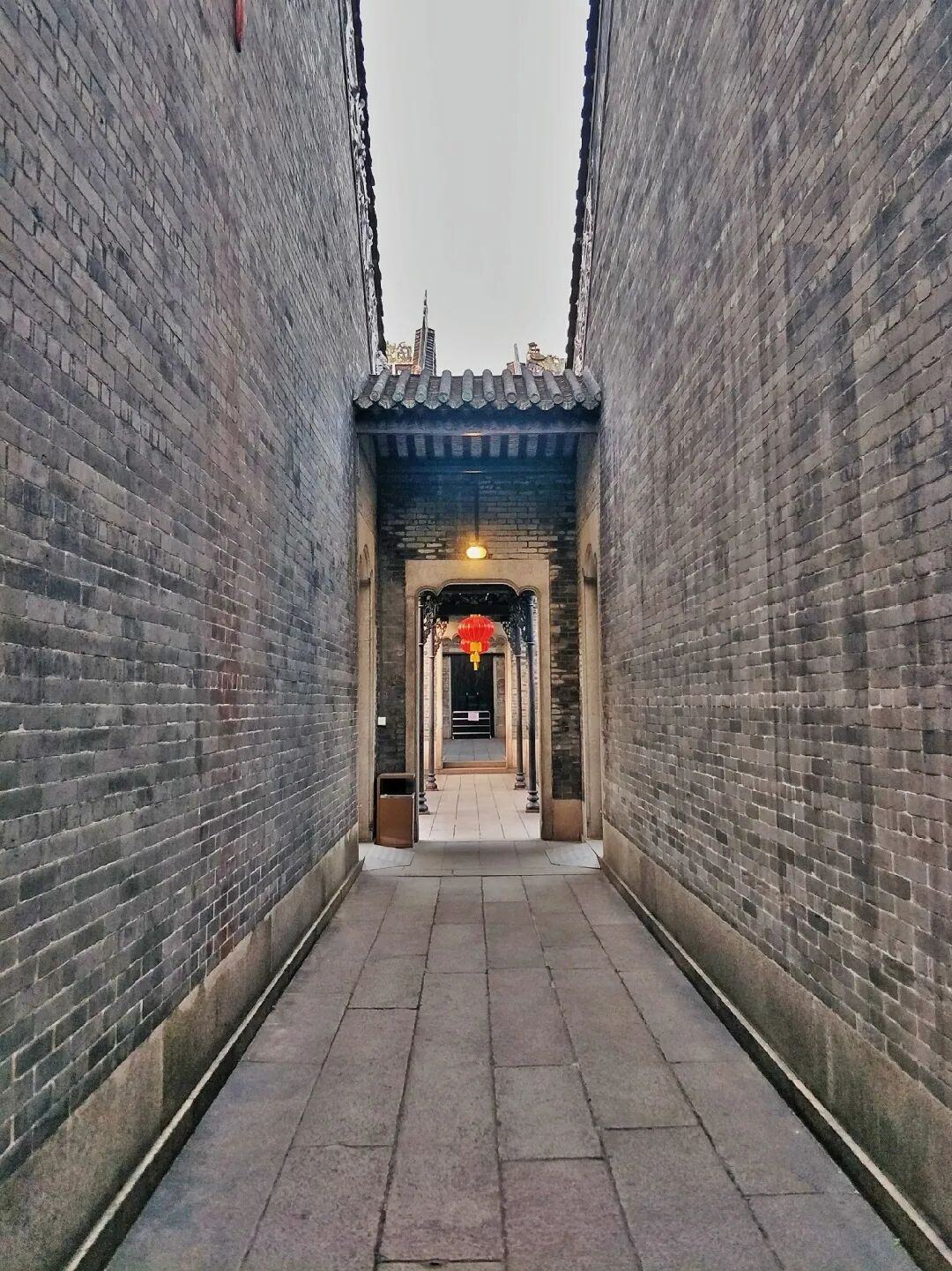

建筑之间
相夹形成青云巷
可通风散热
亦有“直上青云”的美好寓意
青云巷示意图
青云巷
东西路三开间
中路为五开间
规制最高
三路布局分析图
 中路以二进大殿聚贤堂
最为富丽
聚贤堂位置图

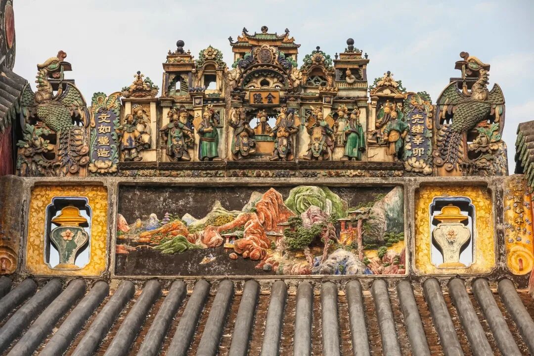

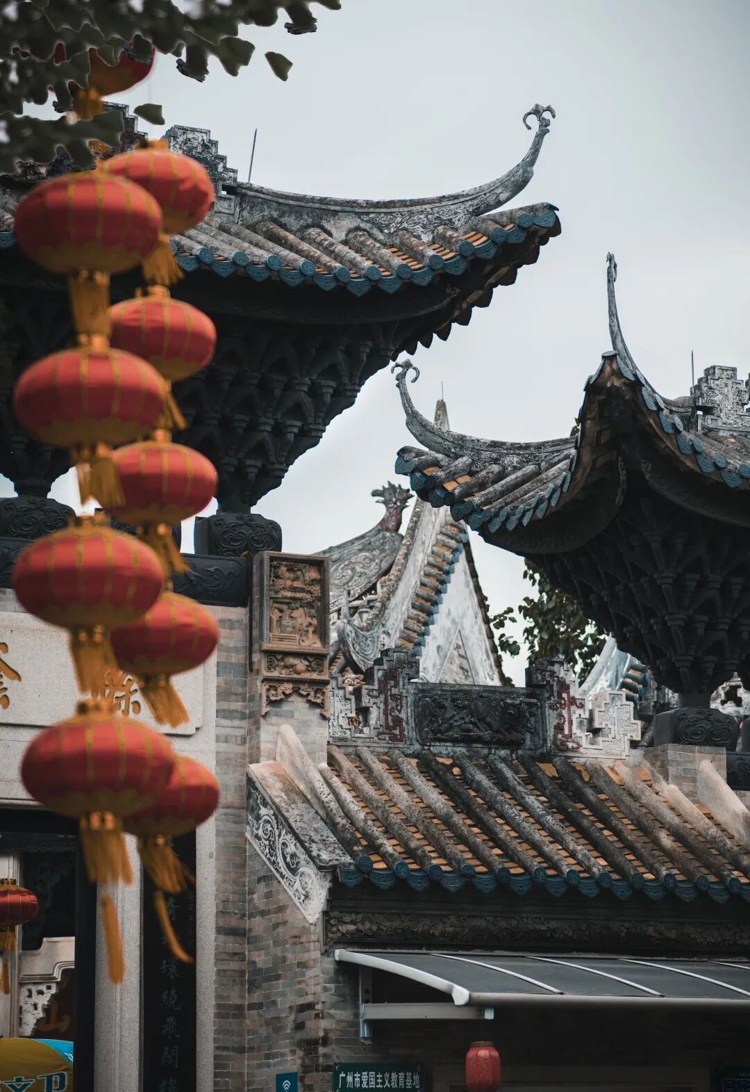

聚贤堂上方脊饰
总长27米
高达4米
蔚为壮观
聚贤堂示意图
屋脊装饰
聚贤堂前设月台
满饰石雕
以葡萄藤石雕
寓意多子多福、久盛不衰

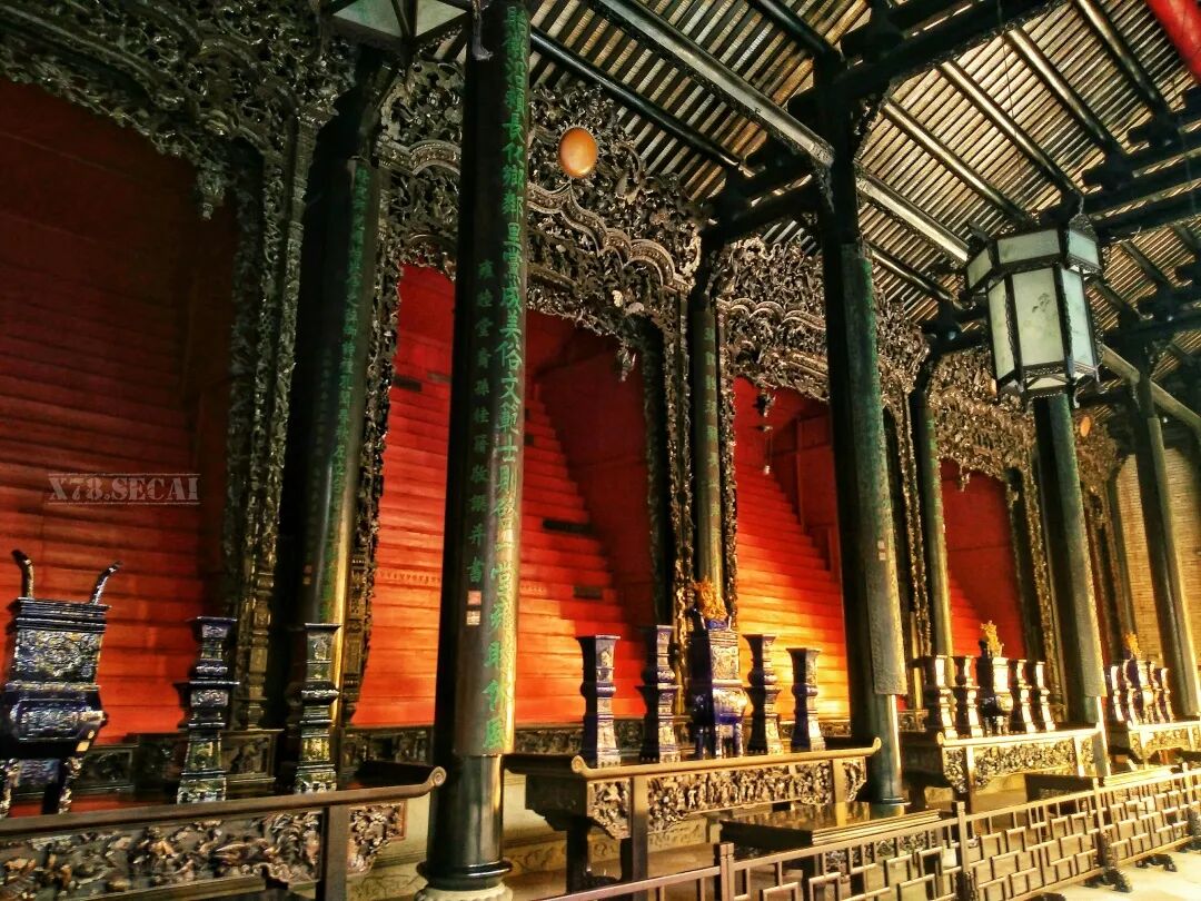

中路后进则为
供奉陈氏祖先排位的正厅
正厅内部
 陈家祠整体布局
严谨对称 主次分明
恪守礼制
陈家祠顶视图
陈家祠鸟瞰图

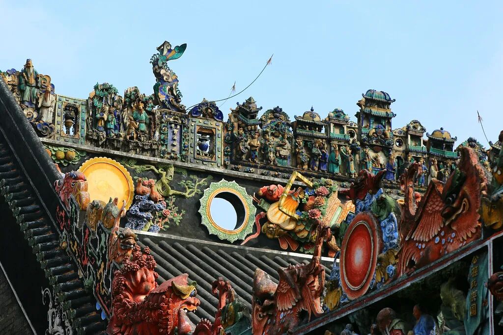

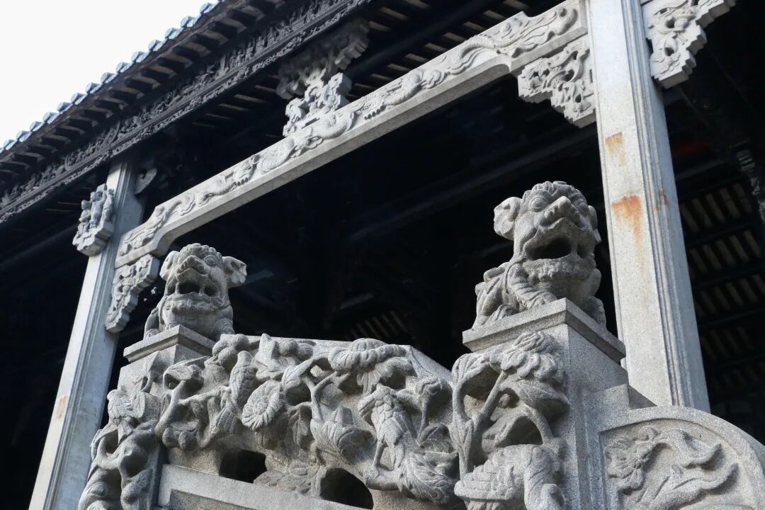

②「装饰」
陈家祠作为
岭南建筑艺术集大成者
岭南七绝荟聚一堂
三雕两塑  铁铸彩绘
繁复浓艳  精细考究

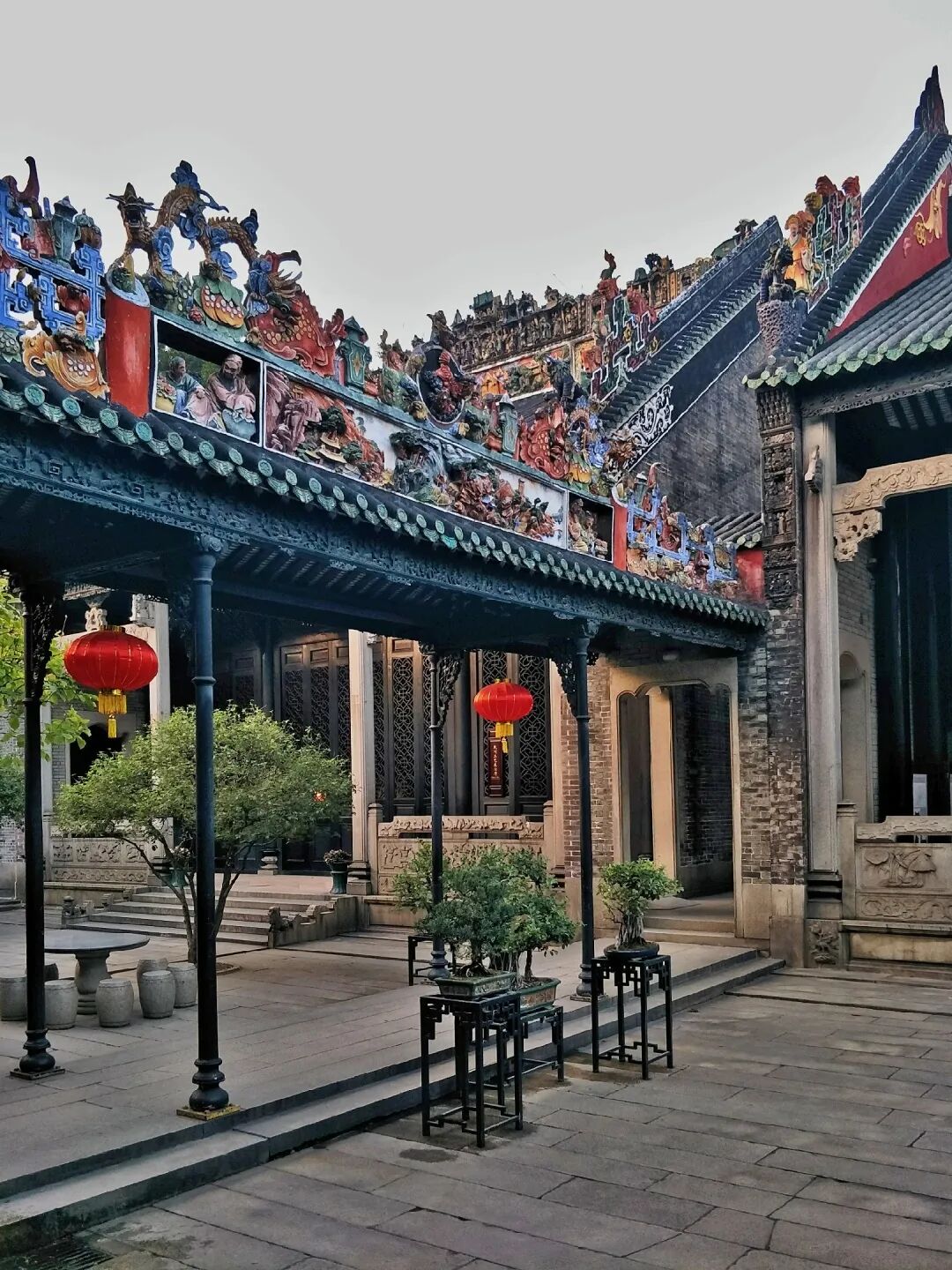

院内景观

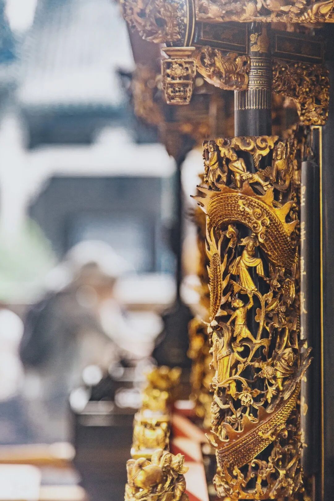

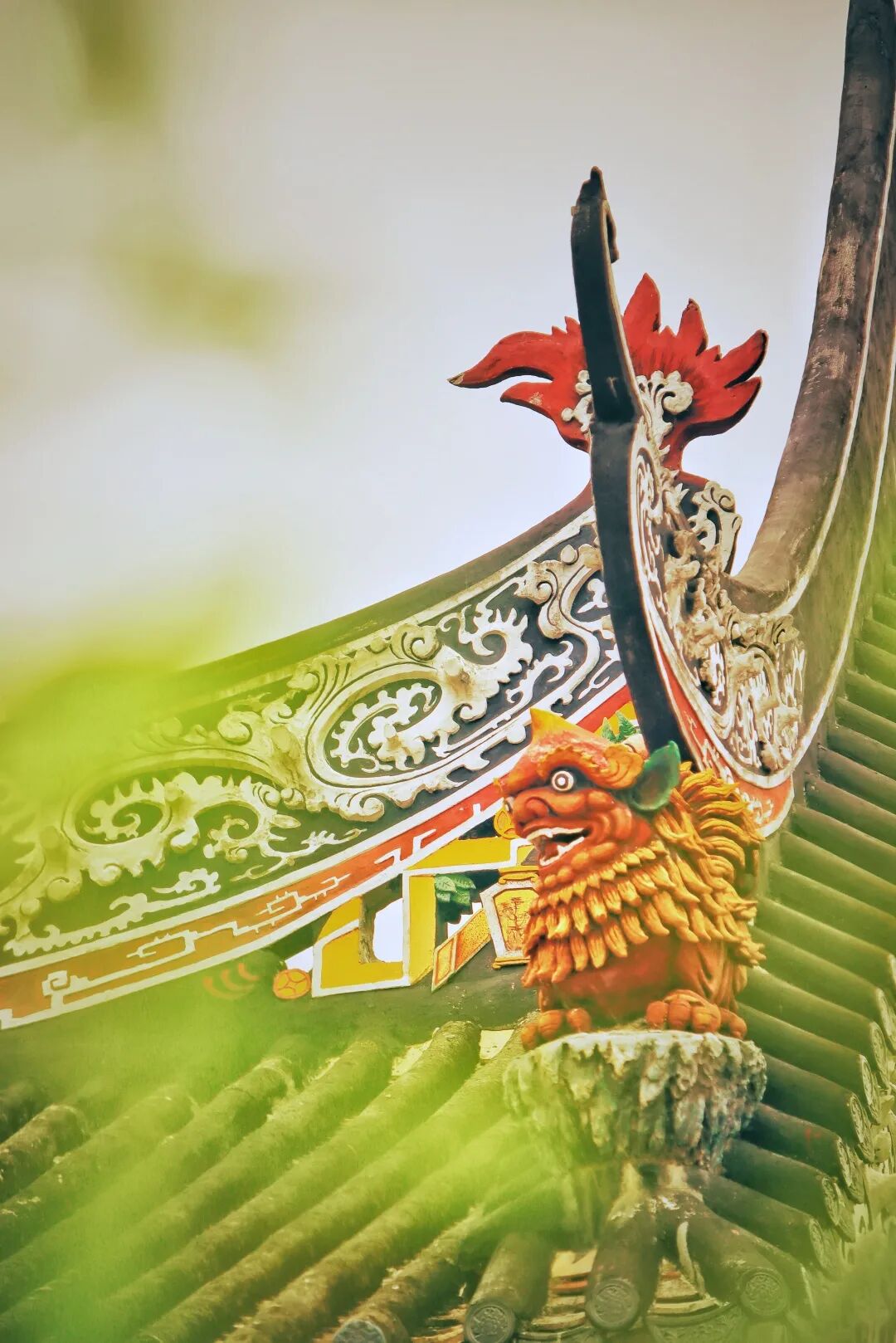

贴金木雕

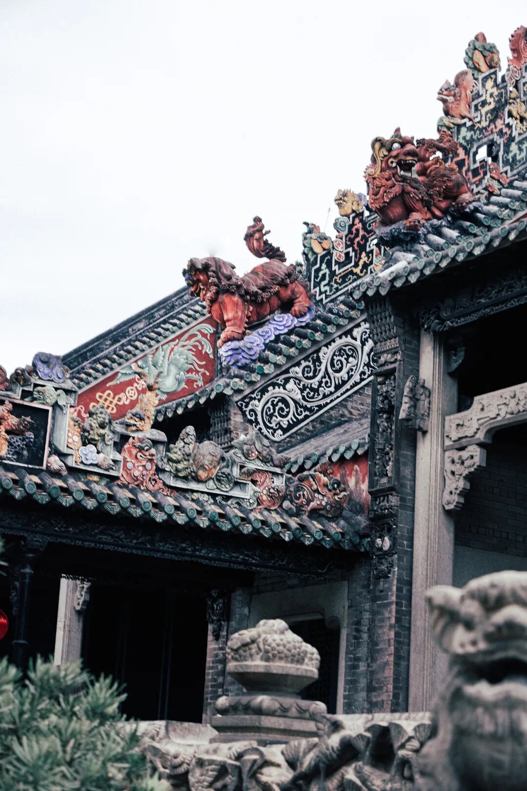

以粤戏为题材的公仔瓦脊
密布十一条屋脊
演绎着人们喜闻乐见的
各种传统故事
如巨大的立体连环画
屋顶陶塑呈倾斜状
便于从下方欣赏
色彩鲜艳而繁杂的装饰
如同粤剧头饰
丝缠线绕缀琳琅
脊饰特写
建筑装饰采用大量岭南佳果
如荔枝谐音粤语“来子”
佛手谐音粤语“福寿”
鲜明的岭南特色
源于生活的装饰题材
既平易近人
又生动活泼

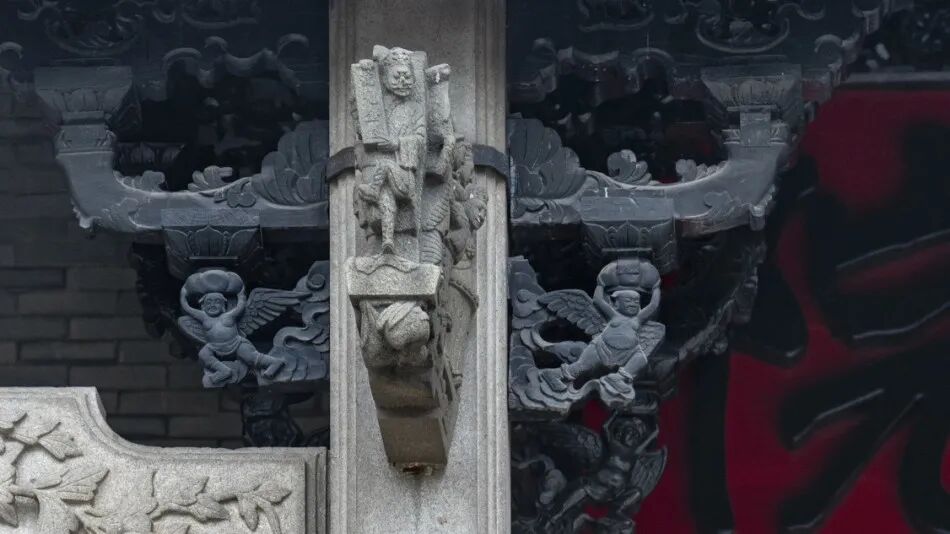

西风东渐的文化
同样出现在陈家祠
连廊以西式铁柱支撑
纤细的铁柱与顶部装饰形成强烈对比
抬头一瞥
在檐下的牛腿处
竟能发现
小天使的形象
中西结合的小天使形象

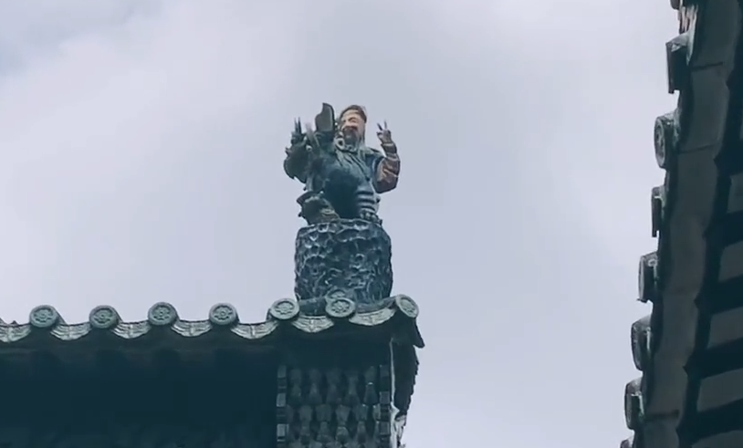

垂脊上的仙人比出victory的手势
 陈家祠内
雅俗共赏 中西结合的装饰
严肃又活泼
正是岭南文化
继承传统又开放兼容的写照

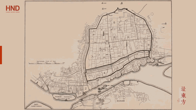

广州城市规划图

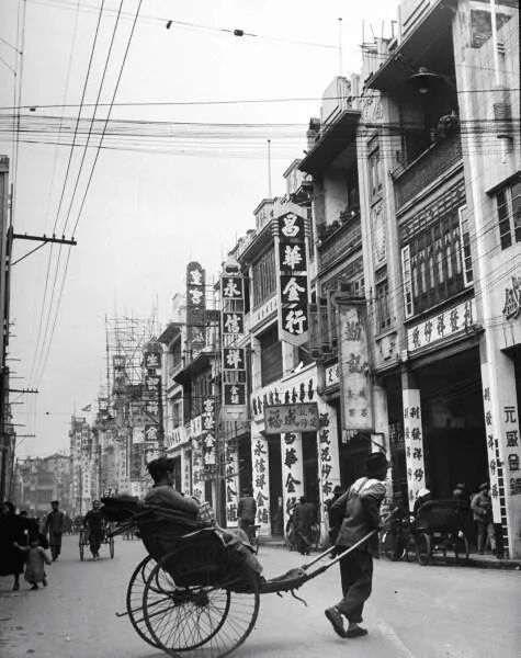

①「缘起」
清代广州作为通商口岸
各地商人纷拥而至
导致用地紧张
清朝广州老照片
为了经济的发展和解决用地矛盾
建筑开始向上寻求空间
一种半空长脚的房子

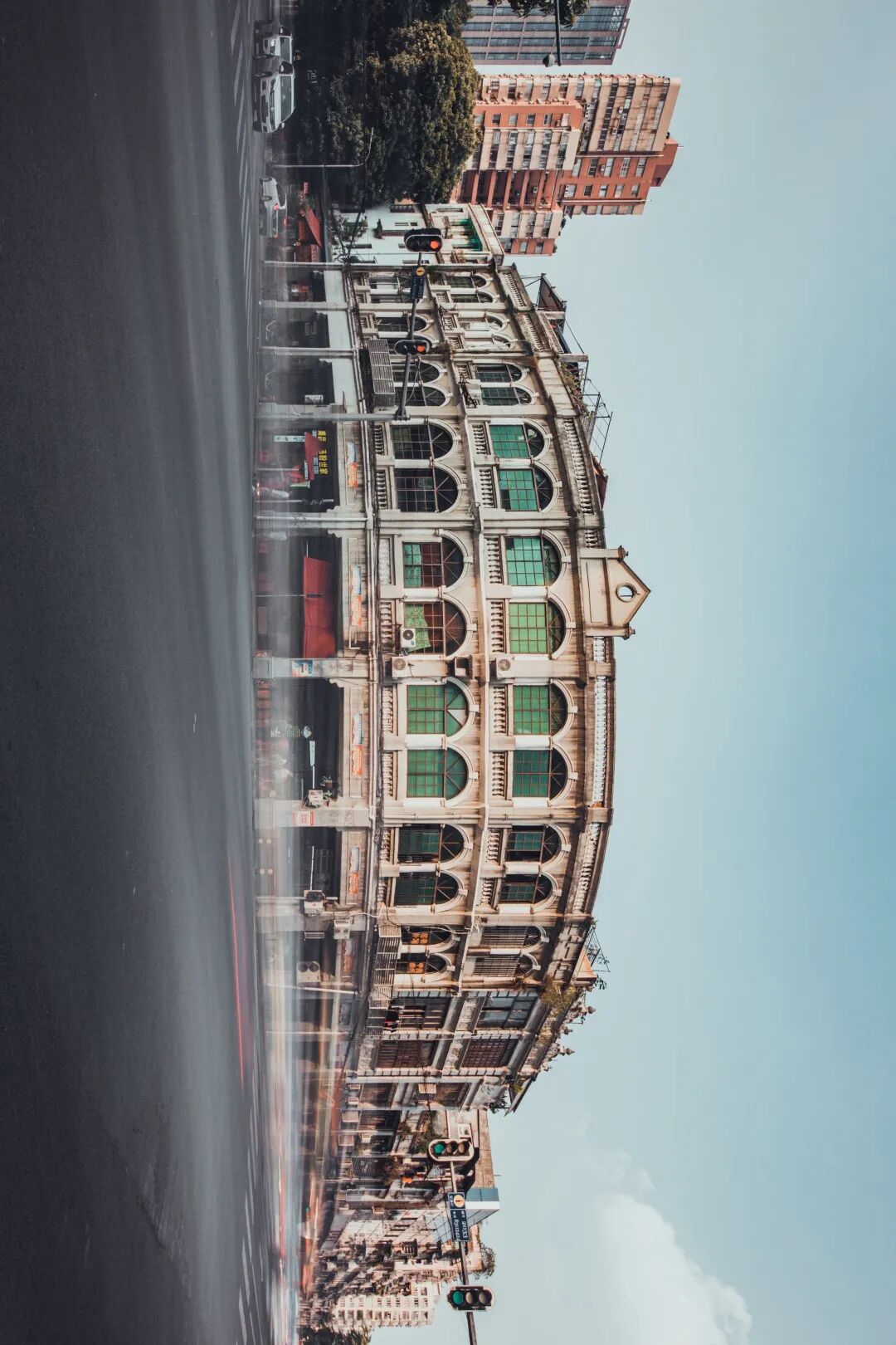

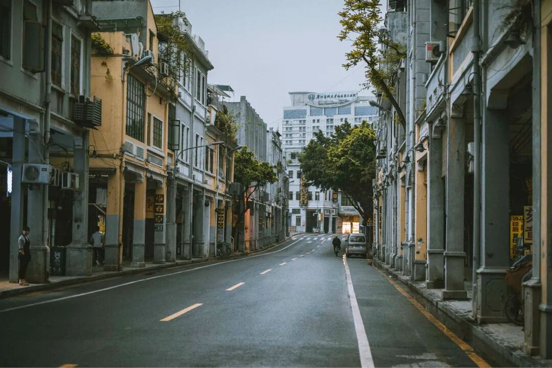

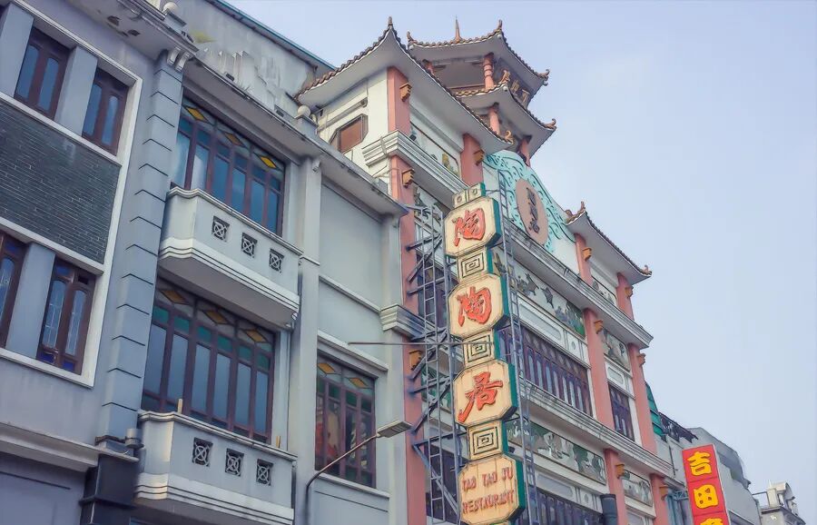

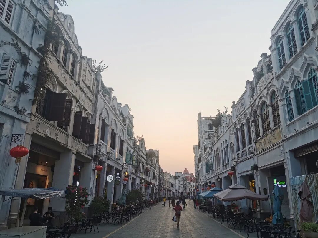

骑楼被大力推广
清朝广州老照片
一个个造型各异的骑楼
沿街整齐排列
愈是繁华的地段
骑楼愈发壮观

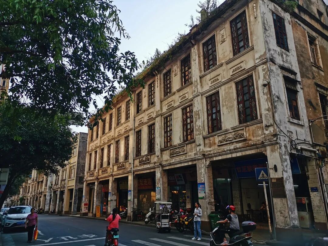

骑楼最早为
沿海侨乡特有的
南洋风情建筑
海口骑楼老街
广州骑楼则由“竹筒屋”
演变而成
随商贸活动
影响至周边各地
梧州骑楼

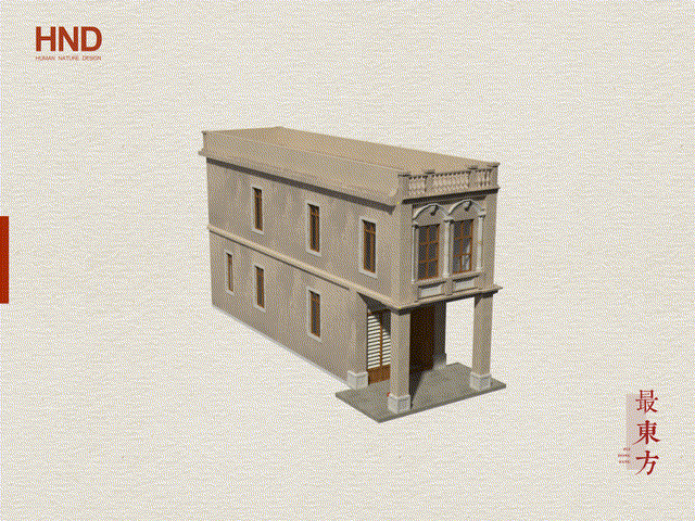

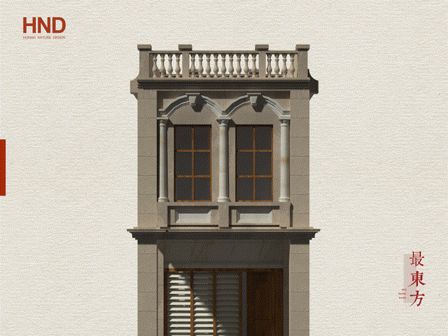

②「结构」

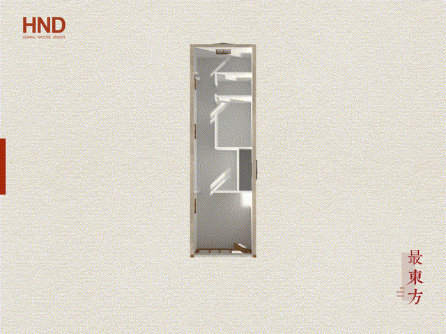

 “竹筒屋”
阔相窄 进深大
竹筒屋平面
在竹筒屋的之上
加设外廊
逐渐增高
形成柱廊、楼体、顶部山花
组成了骑楼的三段式格局

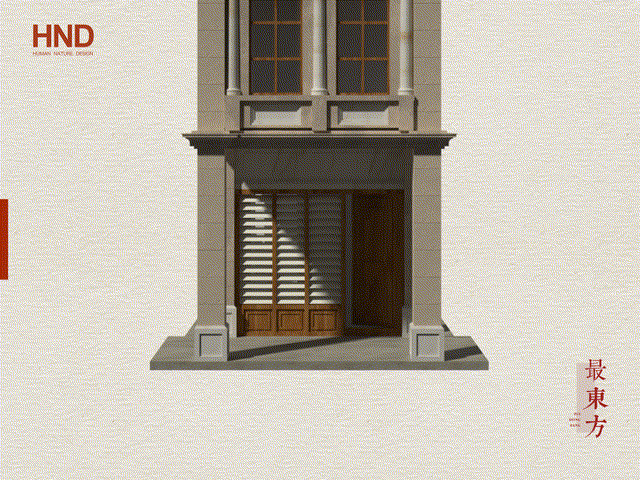

三段式格局
柱廊段为临街店铺
局部架空作公共走廊
既满足了商业所需
又能应对岭南湿热的气候
柱廊段示意图
楼体段为住宅
通常直接开窗或作阳台
着重装饰窗框
楼体段示意图

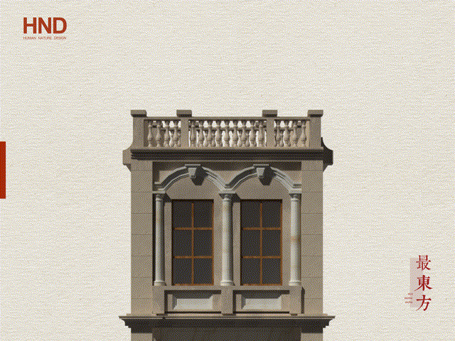

 顶部装饰最下功夫
常采用西洋宝瓶栏杆
或以简化的巴洛克、洛可可图案山花
与女儿墙结合
顶部示意图
广州骑楼

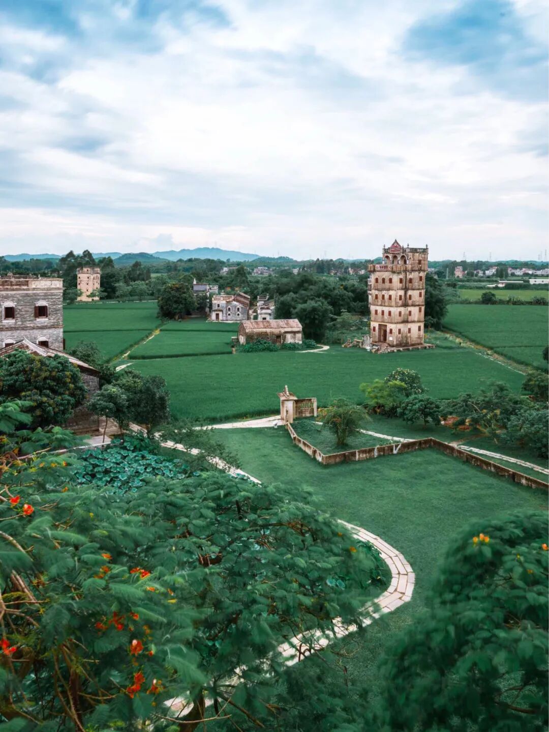

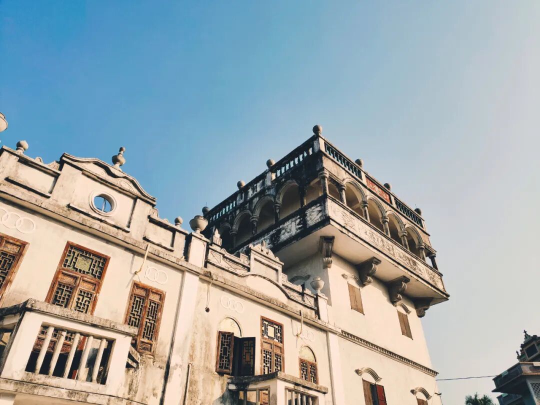

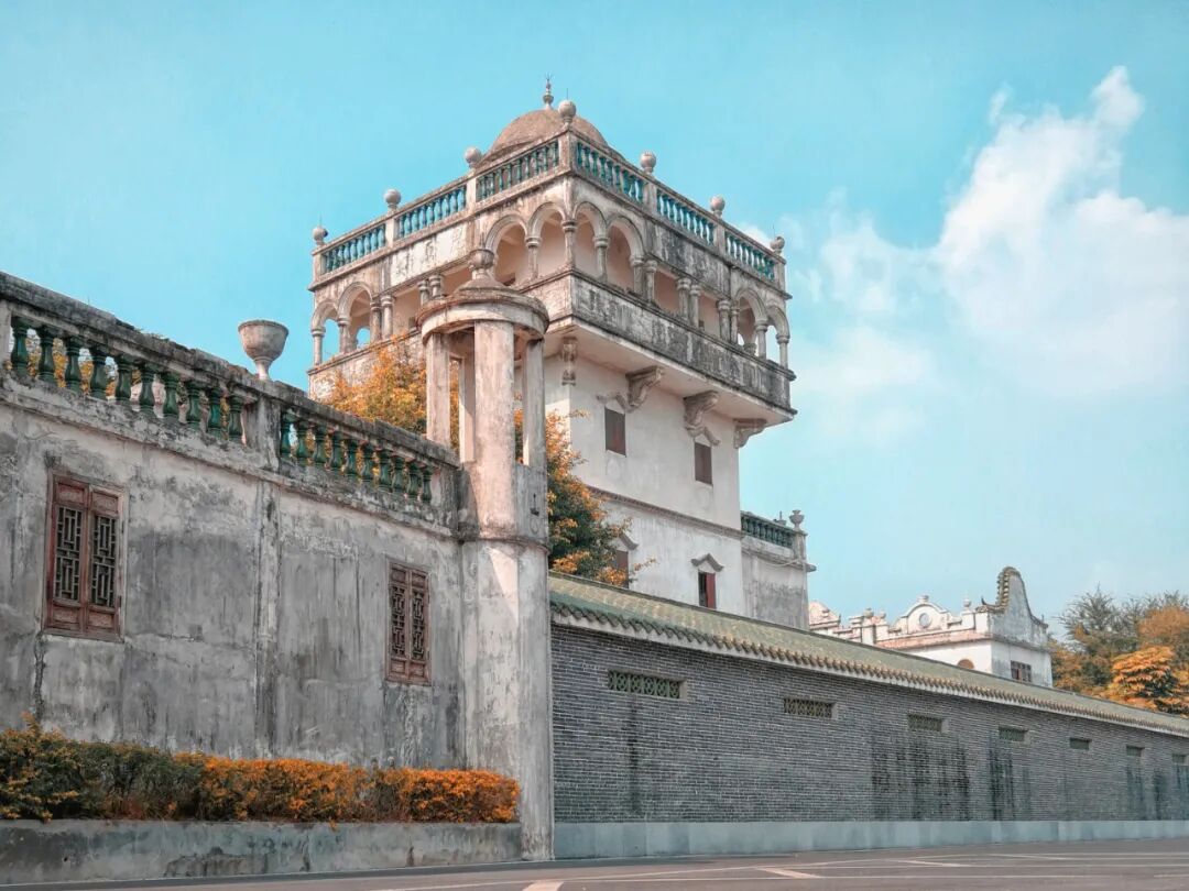

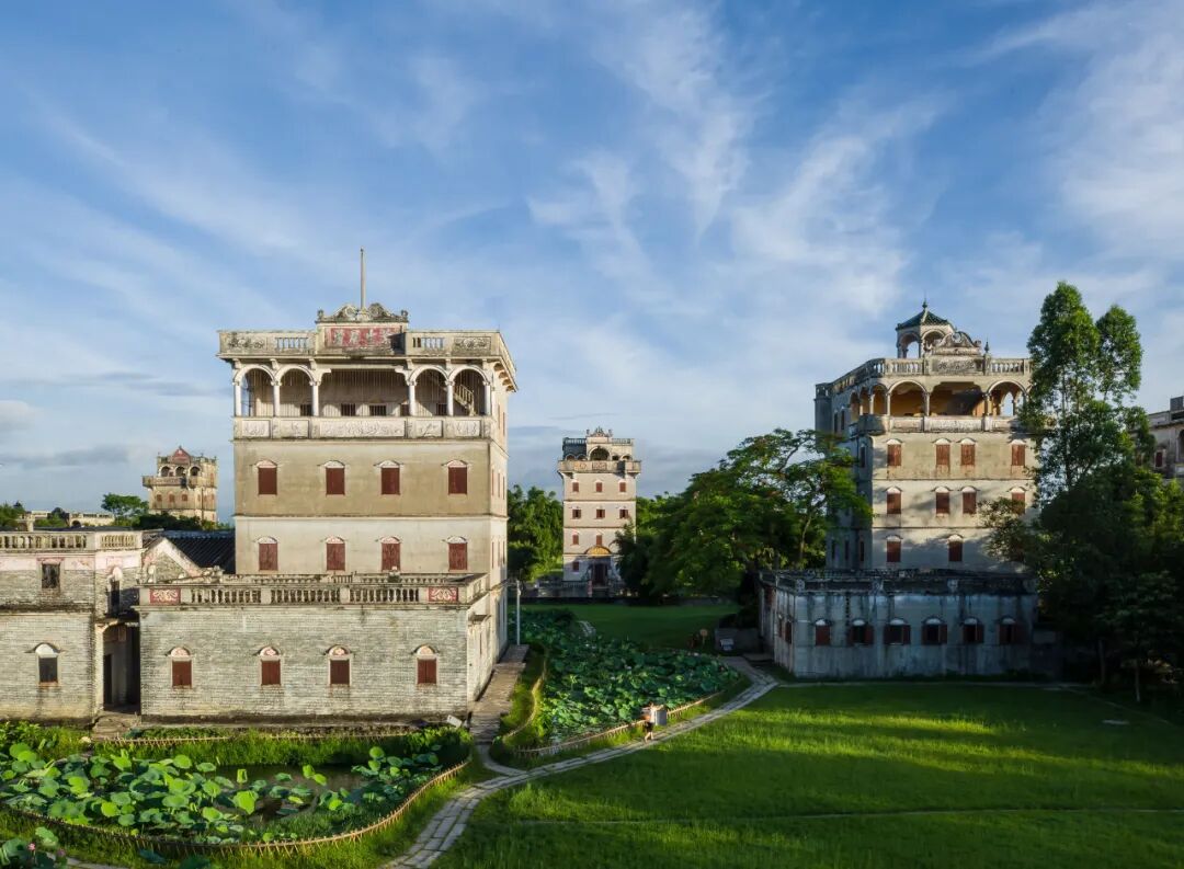

开平碉楼
不同于其他上海天津
在殖民重压下被动输入的西方建筑
开平碉楼
是侨民主动接受西方建筑艺术
并与本土建筑融合的产物

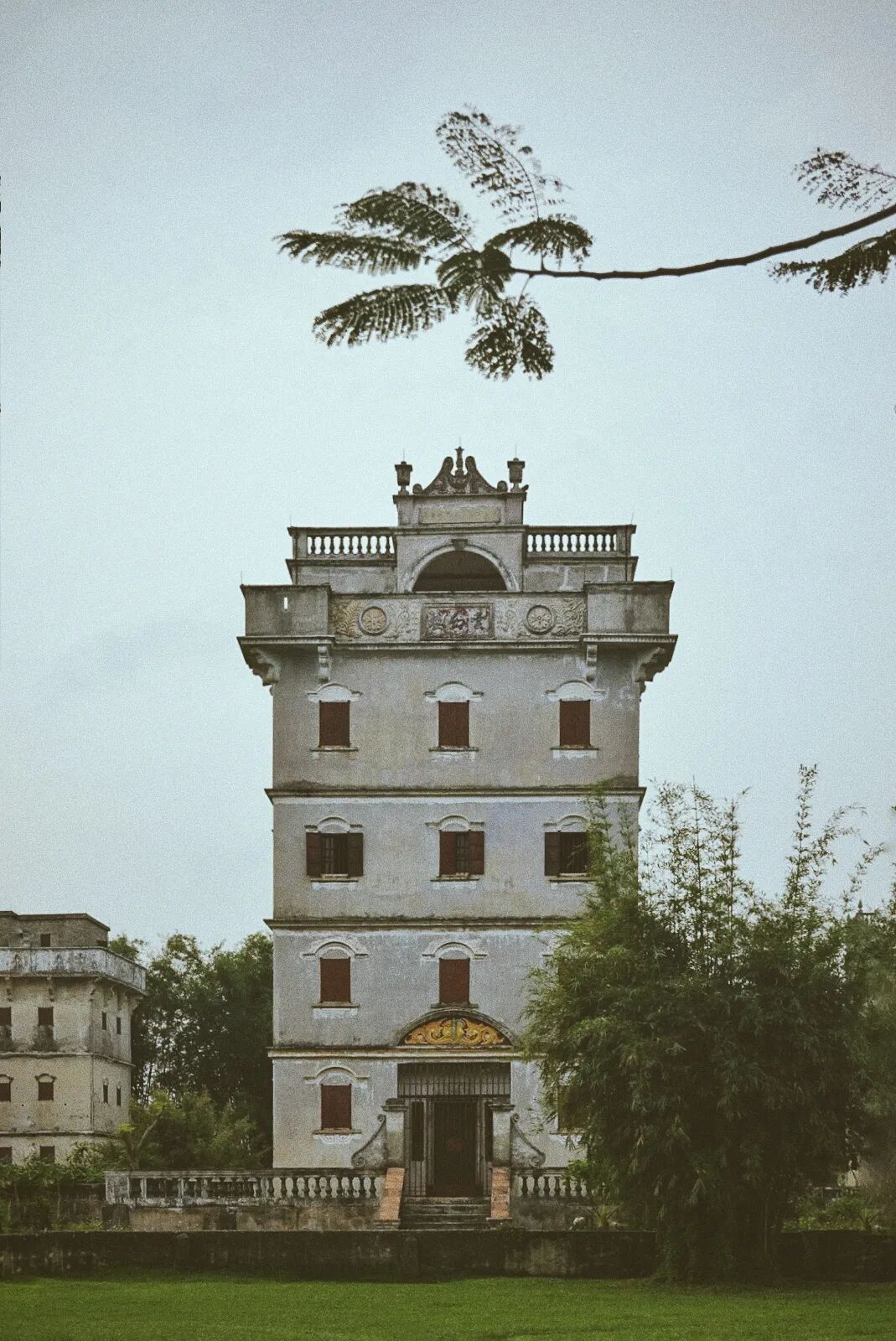

开平碉楼
 20世纪初
因生计所迫出海务工的侨民
将半生积蓄和对未来的畅想
一同装入“银信”寄回家乡
侨民将自己亲见的西方建筑艺术
融入故土建筑

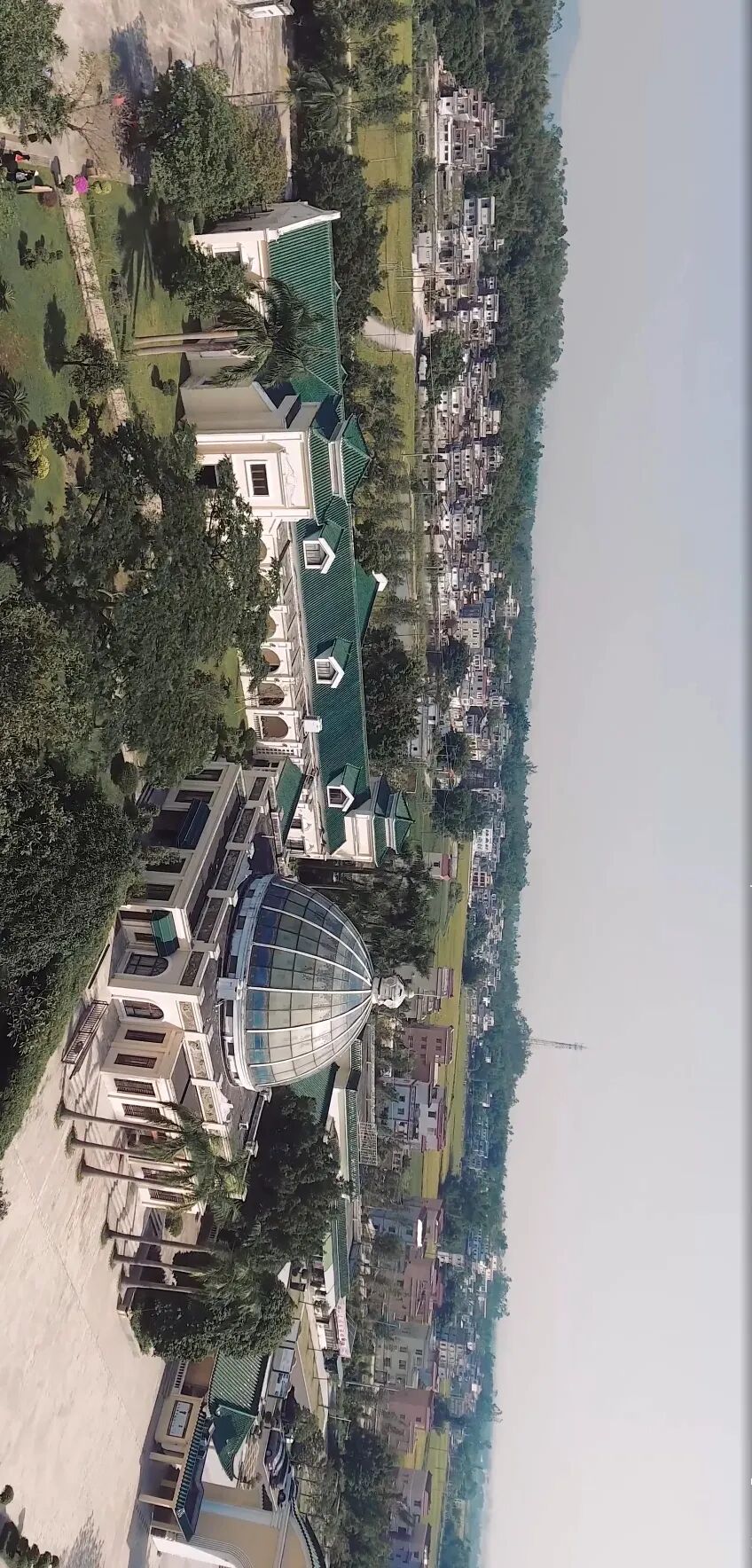

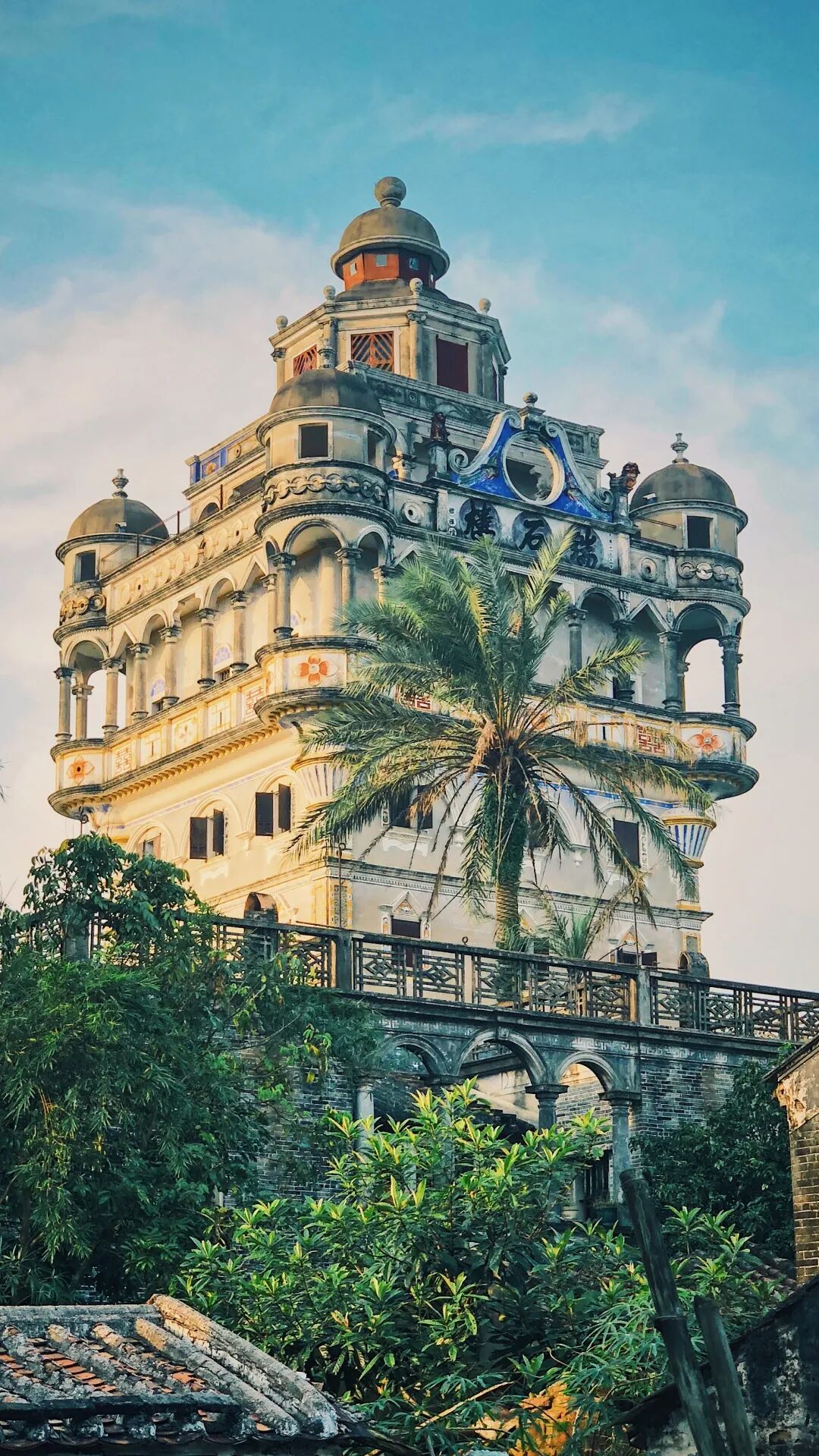

开平碉楼
在侨乡开平
1833座
“上穿唐装,下穿西装”的碉楼
铺陈出独一无二的
中国乡景
开平碉楼
如模仿《红楼梦》大观园
又结合西洋建筑特点建造的
开平立园
集传统园艺 西洋建筑 江南水乡
于一体
开平立园鸟瞰
原本用以避盗匪
和洪涝自保的碉楼
演变为民间艺术奇观
开平碉楼
杂糅的建筑元素
寄托了屋主人的审美情趣
更饱含侨民衣锦还乡
落叶归根的
思乡情结
开平碉楼
