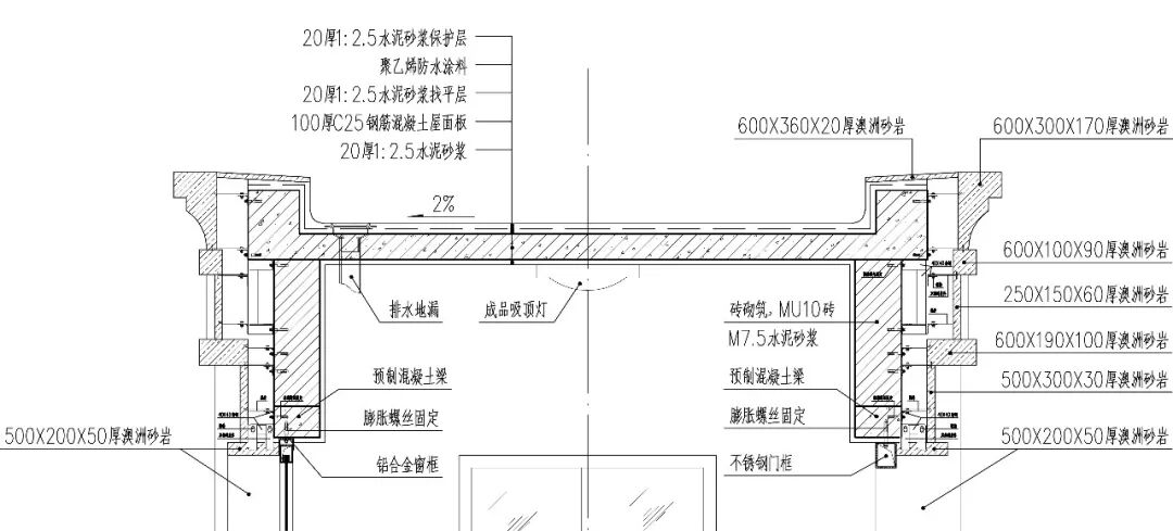

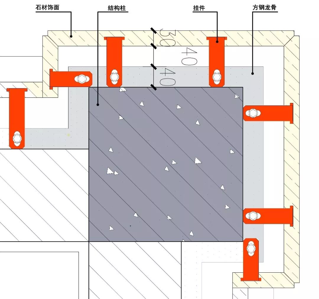

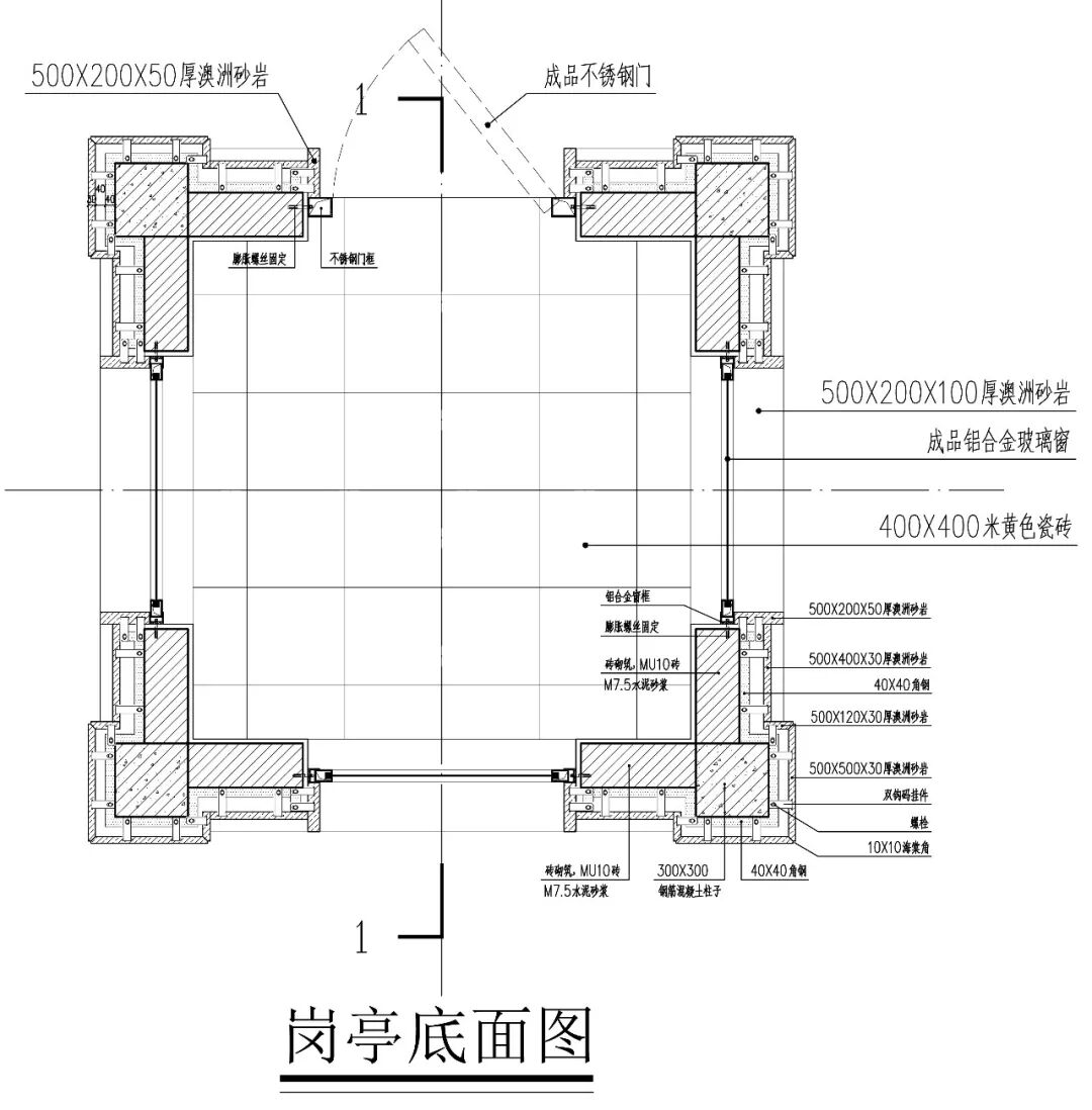

绘图先绘底平面图,在确定了柱间距之后画出结构柱,确定门窗位置后,偏移出龙骨的距离,加上挂件和石材,就OK了。是不是感觉也没那么难呢。
▼一个完整的底平面图出现了
▼给你个大样瞧瞧
▼顶平面图注意坡度和排水管

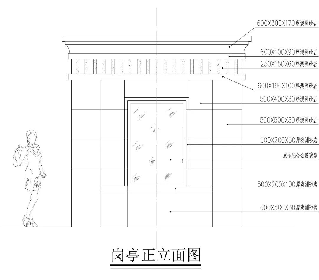

▼立面图就不废话了
能画出底平面图之后,剖面也就没那么难了,需要注意石材的规格和挂件的位置。
▼岗亭的屋顶做法需防水
