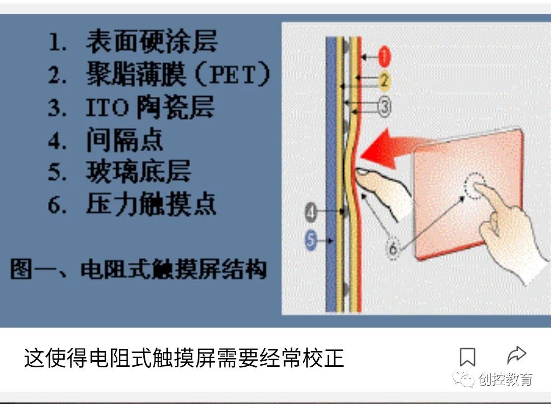

电阻式触摸屏 :屏体部分是一块与显示器表面相匹配的多复合薄膜,由一层玻璃或有机玻璃作为基层,表面涂有一层透明的导电层。
上面再盖有一层外表面硬化处理、光滑防刮的塑料层,它的内表面也涂有一层透明导电层,在两层导电层之间有许多细小(小于千分之一英寸)的透明隔离点把它们隔开绝缘
电阻类触摸屏的关键在于材料科技。
电阻式触摸屏的类型和使用场合
电阻触摸屏是一种对外界完全隔离的工作环境,不怕灰尘和水汽,它可以用任何物体来触摸,可以用来写字画画,比较适合工业控制领域及办公室内有限人的使用。
类型:
电阻屏根据引出线数多少,分为四线、五线、六线等多线电阻触摸屏

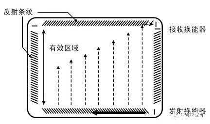

表面声波触摸屏:
表面声波触摸屏的触摸部分可以是一块平面、球面或是柱面的玻璃平板安装在CRT、LED、LCD或是等窝子显示器屏幕的前面。这块玻璃平板只是一块纯粹的强化玻璃,区别于别类触摸屏技术是没有任何贴膜和覆盖层。玻璃屏的左上角和右下角各固定了竖直和水平方向的超声波发射换能器,右上角则固定了两个相应的超声波接收换能器。
玻璃屏的四个周边则刻有45度角由疏到密间隔非常精密的反射条纹。
工作原理:发射换能器把控制器通过触摸屏电缆送来的电信号转化为声波能量向左方表面传递,然后由玻璃板下边的组精密反射条纹把声波能量反射成向上的均匀面传递,声波能量经过屏体表面,再由上边的反射条纹聚成向右的线传播给X轴的接收换能器,接收换能器将返回的表面声波能量变为电信号。

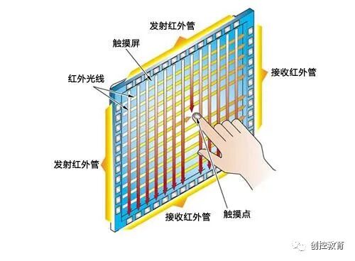

红外线式触摸屏:价格便宜、安装容易、能较好地感应轻微触摸与快速触摸。但是由于红外线式触摸屏依靠红外线感应动作,外界光线变化,如阳光、室内射灯等均会影响其准确度。而且红外线式触摸屏不防水和怕污垢,任何细小的外来物都会引起误差,影响其性能,不适宜置于户外和公共场所使用。
