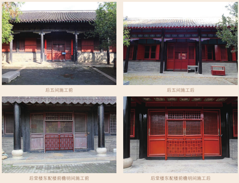

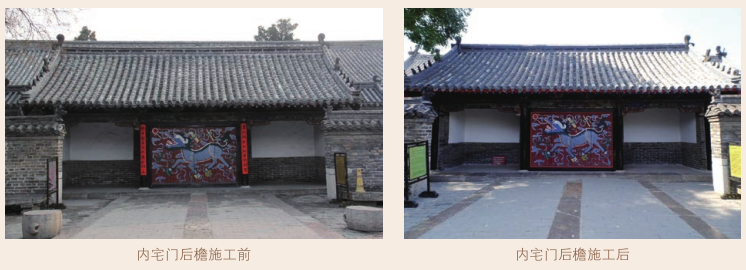

孔府前后九进院落。洪武十年(1377年),朱元璋下诏令“衍圣公”有权设置官署,同时又特命在阙里故宅以东重建府第。清代在此基础上又进行了大规模的修建,达到现在的规模。孔府沿用中国传统的前堂后寝制度,前堂部分有官衙、东学、西学,供处理公务、会客之用,是对外活动的场所,后寝部分有内宅、花厅、一贯堂,是家族生活的场所。建筑功能分区明确、排列井然有序。本次修缮的孔府内宅门至后五间古建筑群,主要修缮项目有内宅门及东西侧门、奎楼、前上房、前堂楼及院门、东西配楼、后轩、前堂楼东下房、后堂楼及东西配楼、东下房、佛堂楼、后五间、后六间等建筑。工程开工时间为2017年4月10日,竣工时间为2021年10月30日。

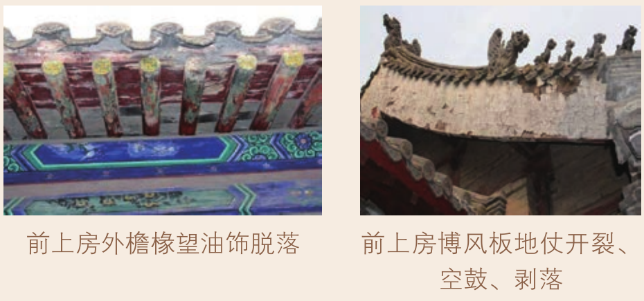

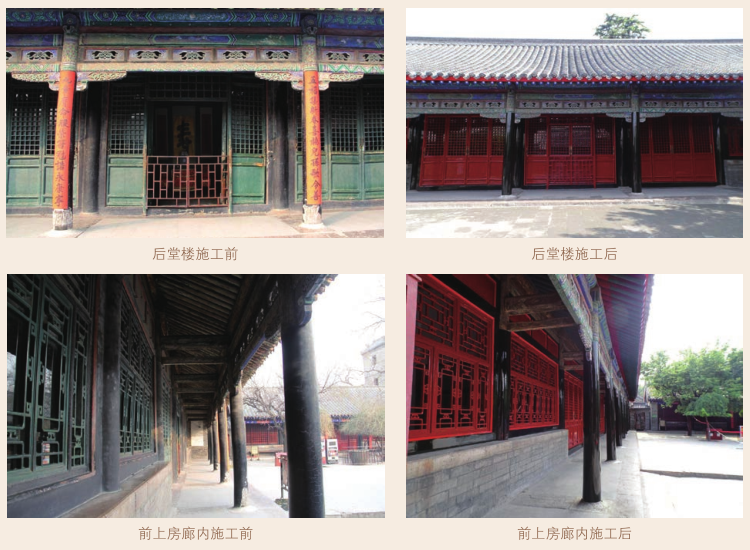

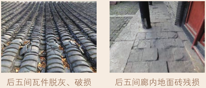

屋面瓦件破损、正脊、垂脊砌砖酥碱,垂脊与正吻连接处开裂,勾头、滴水残损,捉节、夹垄灰脱落且伴有杂草。地面酥碱、碎裂,散水残损、断裂,部分散水缺失,丧失散水功能。槛墙酥碱,缝灰脱落,部分墙体开裂。门、窗变形,开裂,糟朽,闭合不严,局部磨损。木构架歪闪,木构件干裂。檐柱根部糟朽,椽望大面积雨渍,老化褪色;柱子地仗龟裂、空鼓、局部脱落,部分地仗油饰磨损脱落。
(二)修缮方法

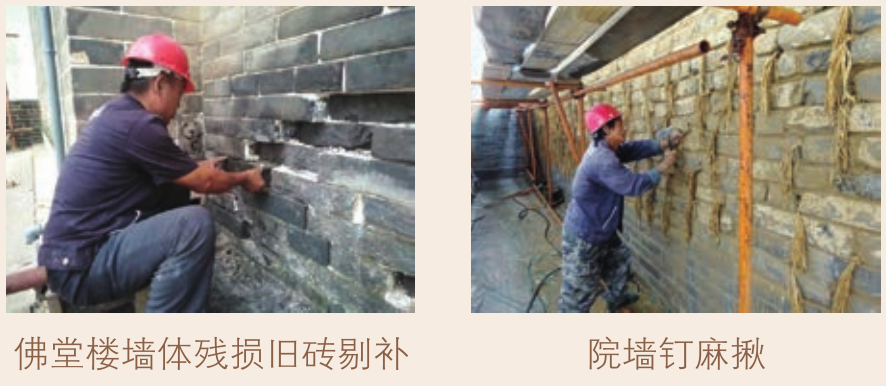

2. 墙体
(1)墙体:墙体局部拆砌;剔补部分酥碱严重的砖件,勾抹脱落灰缝。
(2)墙面:铲除空鼓墙皮,清理浮土,钉麻揪后重新抹灰。

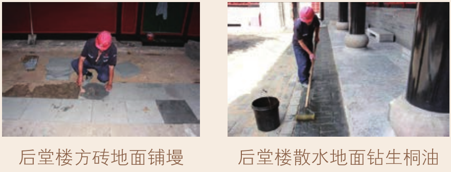

3. 地面
(1)拆除残损严重的地面砖及灰土垫层,重做3 : 7灰土垫层并细墁方砖地面。
(2)局部揭墁,更换残损块砖,黏结断裂石构件。

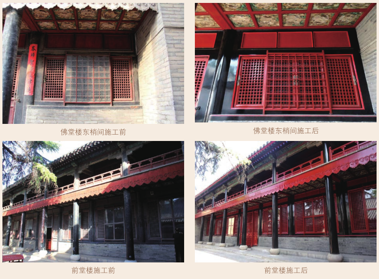

4. 木装修

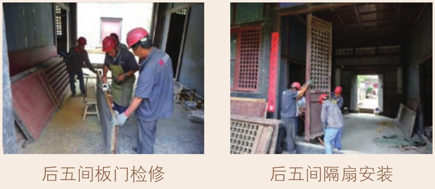

检修槛窗、隔扇,剔补糟朽部位,重新补配缺失部位。

更换糟朽的木构件,加固修补松动、开裂的木构件,拨正歪闪梁架。

7. 地仗油饰、彩画
木构件砍除原地仗后,按原形制重做地仗油饰,柱子、门板与博风板一麻五灰地仗,椽望三道灰地仗。
前上房天花板彩画除尘、回帖、加固、补绘。
对地仗进行油饰。
对前上房室内天花彩画进行修整
四、修缮施工阶段的具体措施
1. 主要施工做法

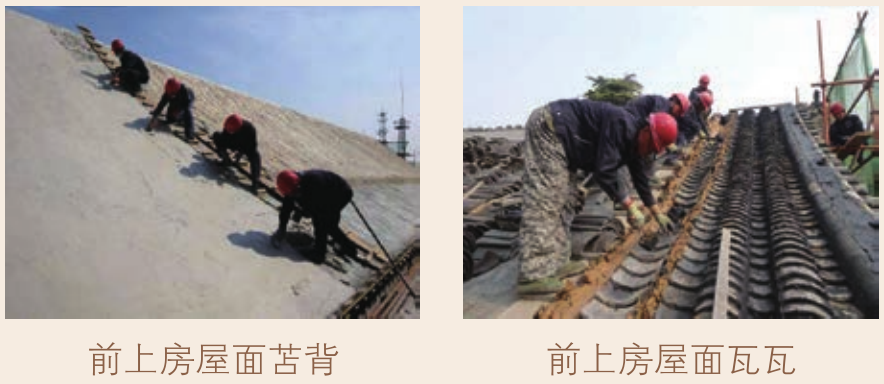

屋面工程施工工序:现状记录→瓦件编号→拆除瓦件→清理瓦件→重做苫背→粘补吻兽件→瓦瓦。
利用文字、图纸、照片、录像等手段对屋面现状进行记录,作为修缮工程资料的一个组成部分。在瓦件拆卸之前做好内、外檐装修、彩画的保护工作。拆除瓦件时先拆揭勾滴,使用瓦刀、小铲等工具,以免对瓦件造成损伤,并送到指定场地妥为保存,然后拆揭瓦面和垂脊等。瓦件按盖瓦、底瓦和勾滴等分类存放,并进行统计。统计的范围包括瓦件及脊兽件的规格、尺寸、窑记、补换的数目、名称等。
苫背在木构架及椽望维修完成之后进行,按照设计要求首先在望板上刷CCA防腐剂。苫背分为护板灰、厚麦秸灰背和白灰背,分层压实。苫完背以后要“晾背”,将灰背完全晾干后再瓦瓦。

3. 砌筑工程
墙体拆砌:拆除旧墙体,整理、检查清点可继续使用的旧砖件,根据传统做法重新砌筑,勾抹砖缝。
墙体剔补:剔除墙体残损旧砖,按剔除规格尺寸进行补配。
4. 细墁方砖地面
新砖细墁采用传统掺灰泥,铺墁完成后钻生桐油,对全部旧砖揭墁或旧砖替换,也钻生桐油。

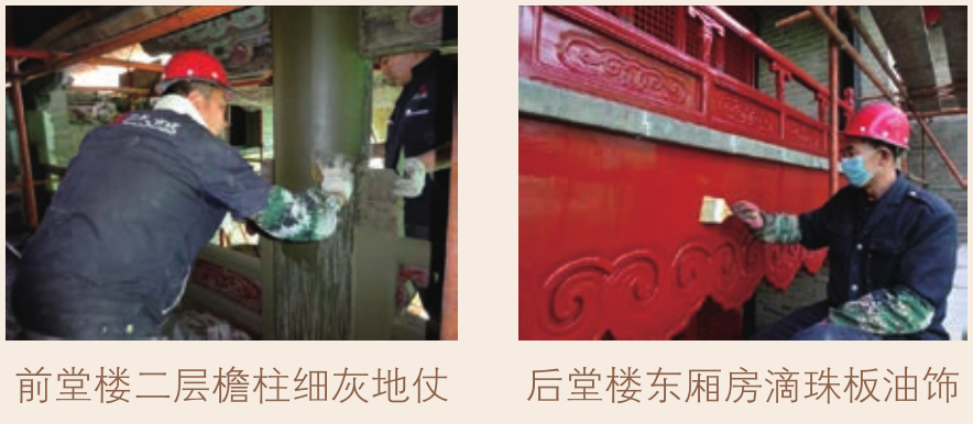

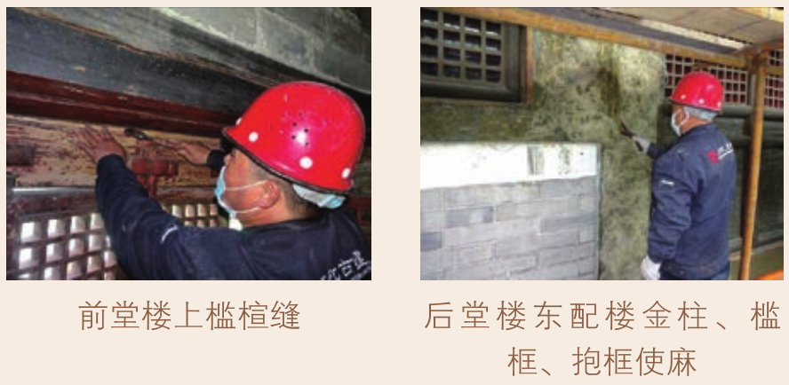

(1)地仗施工做法
砍活:对原结构木件旧灰皮全部砍挠去掉,至见木纹为止。对劈裂的木件用相同木质做成楔状嵌入。
汁浆:木料砍净挠白后,缝内的尘土仍未能清理干净,需汁浆一道,以1油满 : 1血料 : 20水调成均匀油浆,用糊刷将木件全部刷到,使油灰与木件衔接更为牢固。
捉缝灰:用笤帚将表面打扫干净,以捉缝灰用铁板向缝内捉之,使缝内油灰饱满。
使麻:使麻分以下六道工序。
①开头浆:用糊刷蘸油满血料(1 : 1.2)涂于扫荡灰上,其厚度以浸透麻筋为度,但不易过厚。
②粘麻:前面开头浆,后面跟着将梳好的麻粘于其上,应横着木纹粘。如遇木件交接处和阴阳角处,随两处木纹不同,也按缝横粘,麻的厚度要均匀一致。
③轧干压:名为轧麻,麻经沾上后,用麻压子先由鞅角着手,逐次轧实,然后再轧两侧,鞅角不得翘起。
④潲生:以油满和水(1 : 1)混合一起调匀,以糊刷涂于麻上,以不露干麻为限,但不易过厚。
⑤水压:随着潲生后,再以麻压子尖将麻翻虚,以防内有干麻。翻起后再行轧实,并将余浆轧出,以防干后发生空隙起凸现象。
⑥整理:水压再复试一遍,进行详细检查,如有鞅角崩起,棱线浮起或麻筋松动者,给予修好。
压麻灰:麻干后,以金刚石或缸瓦片磨之,使麻茸浮起,但不得将麻丝磨断。用笤帚打扫,以水布掸净,以皮子将压麻灰涂于麻上,要来回轧实与麻结合,再度复灰,以板子顺麻丝横推裹衬,要做到平、直、圆。装修边框有线脚者,须用竹板挖成扎子或白铁皮制成,再会上扎出线脚,粗细要匀要直、平。如工程需要做两道麻或一麻一布者,可先布扎线,待再上压麻灰或压布灰时再行扎线。
中灰:压麻灰干后以金刚石磨之,精心细磨,以笤帚打扫,以水布掸净,以铁板满刮靠骨灰一道,不易过厚。
细灰:中灰干后用金刚石将板迹接头磨平,以笤帚打扫,以水布掸净,再汁水浆一道,用铁板将鞅角、边框、上下围脖、框口、线口以及下不去皮子的地方,均应详细找齐。干后再以同样材料用铁板、板子、皮子满上细灰一道,厚度不超过2mm,接头要平整,如有线脚者再以细灰扎线。
磨细钻生:细灰干后,以细金刚石精心细磨至断斑,跟着磨细灰的后面随磨随钻,同时修理线脚及找补生油,油必须钻透,以防出现“鸡爪纹”现象,附油用麻头擦净,以防“挂甲”。待全部干透后,用砂纸精心细磨,然后打扫干净。

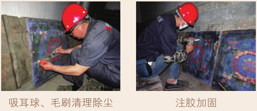

(2)天花板彩画施工做法
除尘:用软毛刷及吸耳球将木构件上尘土直接清除。对彩画起翘不严重的部位,采用油麦面团滚擦干净,三遍以上。对空鼓、脱落的彩画,先将地仗彩画层的背面用软毛刷轻轻扫净,回贴后再用油麦面团滚擦。尘土清扫干净后,开始去除鸟粪、油污和水渍。先用棉球蘸上蒸馏水轻轻擦洗,难以去除的部位则用EDTA溶液擦洗,然后再用蒸馏水清洗干净。
回贴:针对空鼓、脱落的地仗彩画层进行回贴。由于年代久远,地仗彩画层已变硬,回贴前先对其进行软化处理,使用热蒸汽软化,然后用油满将地仗彩画层重新粘贴于大木上。对面积较小的局部,采用注射器注射骨胶的方法进行回贴。
补绘:残损部位找补地仗、彩画。找补颜色在不影响整体效果的情况下追随旧色。
