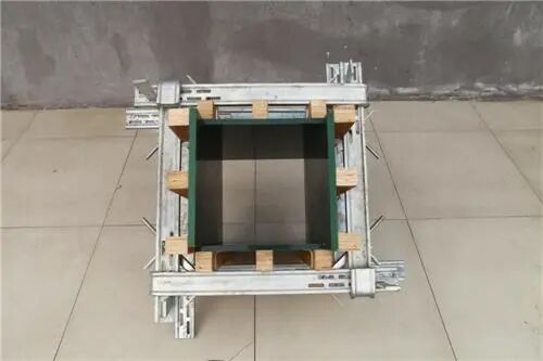

方柱加固件施工的特点之一,是将加固件一次组装完,一直使用到结构施工完毕中途一般不再变化。组装前的准备工作方柱扣加工基础准备:组装工作应在建筑物的基础顶板或楼板混凝土浇筑并达到一定强度后进行。三通一平:组装前必须清理场地,设置运输道路和施工用水、用电线路。同时将基础回填平整。弹线抄平:按图纸设计要求,在底板上弹出建筑物各部位的中心线及加固件、围圈、提升架、平台桁架等构件的位置线。设备检查:组装前必须方柱加固件对各种方柱加固件部件、设备等进行检查,核对数量、规格以备使用。钢筋绑扎:柱子的钢筋较粗,可先绑扎钢筋骨架;对于直径较小的墙板钢筋,可待安装好一面侧加固件后进行绑扎。

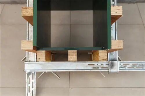

方柱加固件的安装距离,不同的加固件有不同的间距。这个要参考厂家的安装说明。以方圆方柱加固件为例:方柱加固件的安装间距在20-50cm之间。是一个非常合适的建筑,其实大部分方柱加固件的间距都可以采用这个间距规范。底部的方柱加固件要离地有20cm的高度,这样方便甲钴胺的安装和拆卸。方柱扣的造型,水平安装才能起到的紧固效果。
与传统的模板加固方式相比,该加固方式模板无须打孔,具有足够的强度和刚度,脱模后混凝土观感质量好。由于模板无须打孔,从而增加了木模板的周转次数,创造了良好的经济效益。但是在安装的时候需要注意水平安装,否则会造成方柱模板不稳固,出现缝隙,导致漏浆、跑浆等。细节决定成败,虽然用起来方便,但方柱扣加固施工技术的细节一定要牢记。只有精益求精才能打造符合需要的好产品,建筑行业更是如此。所以,对于方柱扣的使用一定要重视起来,科学规范的操作。
