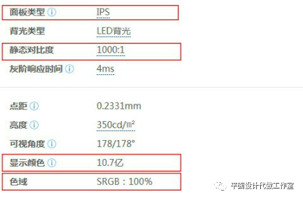

       用来做设计的显示器,需要关注色彩显示能力的几个参数:屏面板类型、静态对比度、色深、色域范围、色准。
屏面板类型
        液晶显示器的常用屏面板有TN、IPS、VA面板几种类型。

         静态对比度指显示器屏幕上同一点从全白(最亮时)到全黑(最暗时)之间可以分为多少个"档",高的对比度意味着较高的亮度和颜色的艳丽程度。
         现在主流的显示器静态对比度一般为1000:1到1500:1。

        平面设计师最好是挑选覆盖sRGB色域范围的显示器,99%-100%sRGB色域覆盖均可。

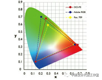

        而用于数字电影的后期调色,显示器的原始色域,则必须覆盖DCI-P3的目标色域。DCI-P3是数字影院投影较新的标准色彩,用来尽可能匹配彩色电影的全部色域。下图可以简单反映几种色域之间的关系。
