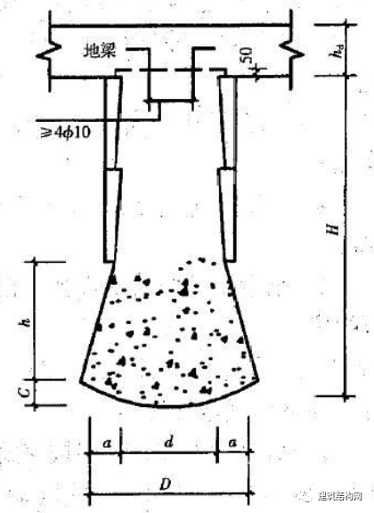

“ 墩基础设计,规范中没有明确的规定,本文关于墩基础设计的一下探讨。”
1)当地表附近存在较好的土层(如卵石﹑强风化岩层)时,对埋深大于3米但不大于6米且直径不小于800,或埋深与扩大头直径之比不超过3的独立圆形刚性基础的设计,可根据施工开挖的顺序﹑施工方法,按下列要求进行:
1. 当施工中采用“大开挖”方法施工,即按“大开挖基槽—支模—帮扎钢筋—浇筑混凝土--基槽回填土方并夯实” 顺序施工时,则独立圆形刚性基础可按墩基础要求进行设计,墩底土承载力应按天然地基的承载力取值,但可考虑深度及宽度修正,基槽可采用钎探法检验;
2. 当施工中采用“人工挖孔或机械成孔”的施工工艺时,则独立圆形刚性基础可按桩基础要求进行设计,设计时仅考虑桩底土的端阻力作用,不考虑桩侧土的侧阻力作用,桩端土的端阻力宜取《建筑桩基技术规范》中的较小值,并应采用相应的单桩静载荷试验要求进行检测;
3. 当持力层为基岩,基础埋深极浅且置于基岩表面时,可按天然地基上的独立基础设计,地基承载力特征值按qp=Ψrfrk取值,qp也可按基岩平板载荷试验确定;当基础嵌入基岩一定深度(hr/d≥0.5)时,则应按嵌岩桩设计,并应采用相应的单桩静载荷试验要求进行检测。

3)墩基础的尺寸构造及进入持力层的深度,应符合以下要求:
1. 墩身直径:采用机械成孔时取800~100,采用人工挖孔成孔时不应小于800;
2. 扩底墩底部的锅底深度宜取0.1~0.15倍扩大头直径;
3. 扩底部分高度宜取1000~2000;
4. 扩头部分高度与宽度之比宜取2~3;
5. 扩头直径与墩身直径之比不应大于3;
6. 扩底墩中距宜大于3倍墩身直径,净距不应小于1000;
7. 扩底墩进入持力层深度:
a. 粘性土和砂类土不宜小于1500,
b. 砂卵石和卵石层不宜小于500,
c. 基岩不宜小于500。

某地800直径人工挖孔墩基础结构设计方案图
真实工程的墩基础设计说明及大样图

  • cof1584623569038
    1)-2条与2)-1条矛盾,人工挖孔或机械成孔墩底置于非岩石的土质地基时,独立圆形刚性基础可按桩基础要求进行设计,设计时按考虑桩底土的端阻力作用计算还是按墩端土的端阻力特征值(按《建筑地基基础设计规范》第5.2.4条5.2.5条的要求进行深度和宽度修正),都不考虑桩侧土的侧阻力作用。到底按哪个计算啊?
