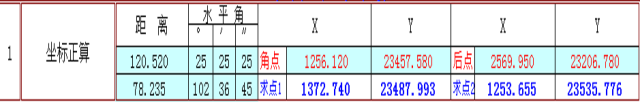

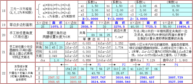

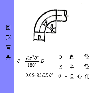

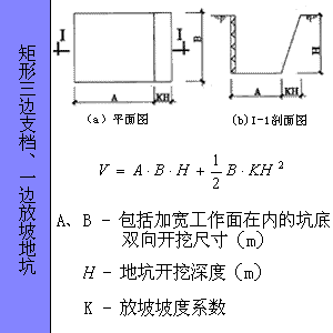

1.坐标正算
根据直线的起点坐标、直线的水平距离以及坐标方位角来计算终点的坐标的过程。
2.坐标反算
根据直线的起点和终点的坐标,计算直线的水平距离和坐标方位角的过程。

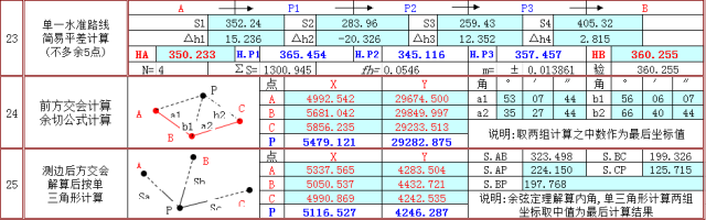

3.三角形面积计算
根据三个点的坐标计算面积的过程。

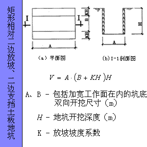

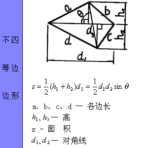

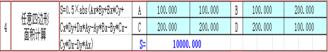

4.任意四边形面积计算
根据任意四个点的坐标计算面积的过程。

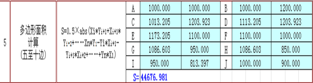

5.多边形面积计算
根据点的坐标计算面积的过程。(五至十边)

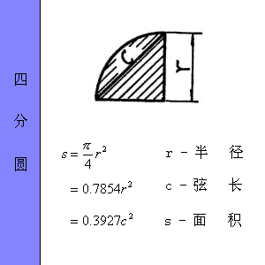

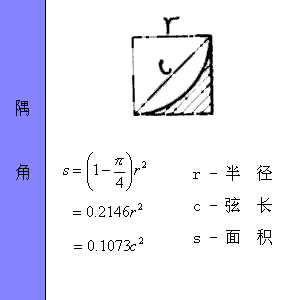

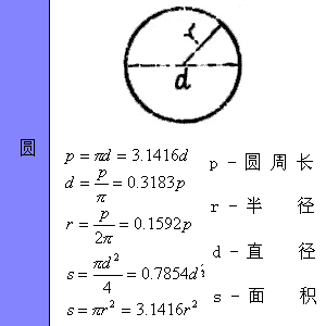

6.圆面积
圆周率乘以半径的平方。

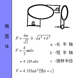

7.椭圆面积
椭圆面积计算公式。

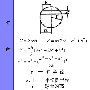

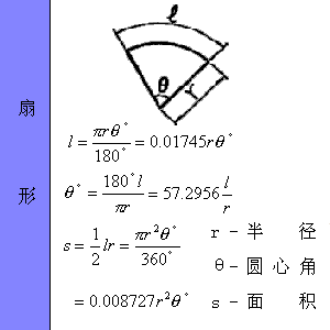

8.扇形面积
求一条弧和经过这条弧两端的两条半径所围成的图形的面积。

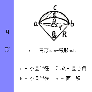

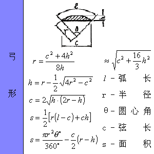

9.弓形面积
求由弦及其所对的弧组成图形的面积。

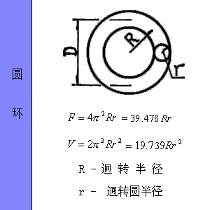

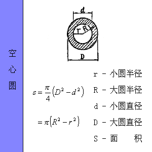

10.圆环面积
外圆面积-内圆面积
11.其他公式
内容源于网络,仅作分享使用,如有侵权,请联系删除

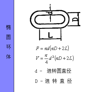

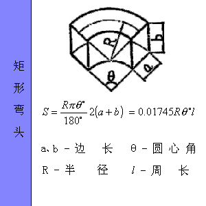

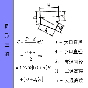

暖通工程中常用图形的计算公式

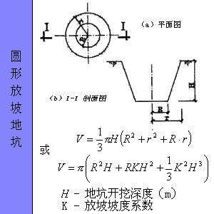

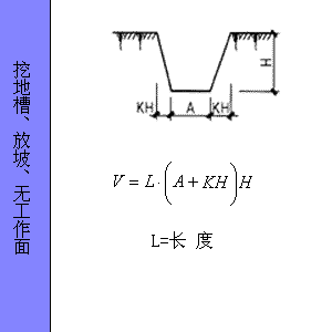

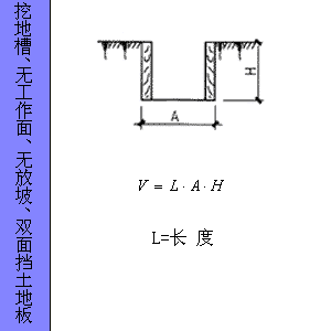

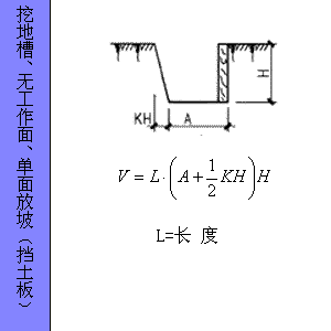

开挖图形计算公式
知识点:图形计算公式
