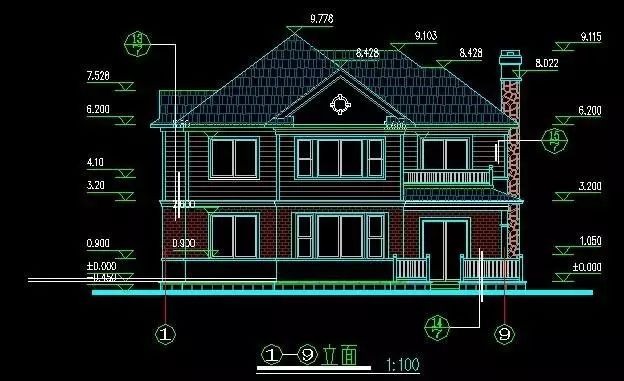

四、立面图:
1、尺寸及标高是否完备?
2、雨棚是否表示?
3、是否表示了立面材质?
4、出屋面的楼梯间及电梯间是否表示?
5、外轮廓及地坪线是否加粗?
