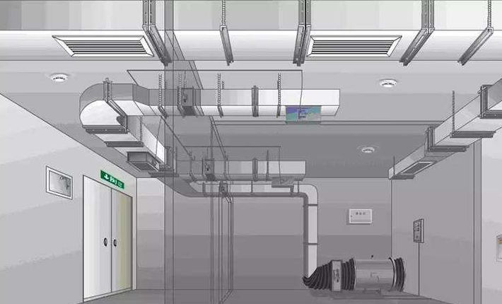

知识点:机械加压送风
来源:网络,如有侵权,请联系删除
机械加压送风的防烟设施包括加压送风机、加压送风管道、加压送风口等。当防烟楼梯间加压送风而前室不送风时,楼梯间与前室的隔墙上还可能设有余压阀。
(1)加压送风机。一般采用中、低压离心风机、混流风机或轴流风机。加压送风管道采用不燃材料制作。
(2)加压送风口。分为常开式、常闭式和自垂百叶式。常开式即普通的固定叶片式百叶风口;常闭式采用手动或电动开启,常用于前室或合用前室;自垂百叶式平时靠百叶重力自行关闭,加压时自行开启,常用于防烟楼梯间。
