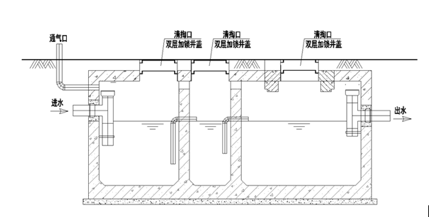

化粪池采用隔墙或隔板进行间隔,构成多格化粪池,相关研究发现多格化粪池的处理效果要好于单格化粪池。 目前户厕化粪池应用较为广泛的是三格化粪池。污水首先进入到第一格(池),池内粪便等物质开始发酵分解,因进入物质的比重不同,池内开始自然分层。经过一段时间的发酵和静置分离,中层液体含虫卵、病原体的大颗粒物质有所减少;污水经过连接管进入到第二格(池),沉渣和浮渣物质则被截留在第一格(池) 内继续分解。流入到第二格(池)的中层液体进一步发酵和进行固液分离,污水中的大 颗粒物质较第一格(池)显著减少;第二格(池)的中层液体最后进入到第三格(池),第三格(池)主要起储存、沉淀作用,此时液体基本腐熟,病原菌、虫卵得到有效去除。

①粪便污水通过三格化粪池处理后,其出水再进入田间或林地。三格化粪池有效容积应根据使用人数、每人每日计算粪便污水量、粪便无害化卫生要求兼性厌氧发酵≥30 天的要求制定。
a.三格化粪池容积计算见公式(1):
V=A.X.D/1000……………………………………………… (1)
式中:
V---池的有效容积,单位为立方米(m3);
A---每人每日粪尿排泄量和冲水量之和,单位为升每人每日[L/(人.日)]; X---使用人数;
D---每池贮留粪便的有效时间,单位为天(d)。
注:A---按18L/(人.日)计,当服务多人时,适度考虑变化因素,每人每日计算污 水量逐步折减至15L/(人.日)。
a---各池贮存粪便的有效时间,1池不少于20天,2池不少于10天,3池原则要求 1,2池有效时间之和;在保证1,2池共不小于30天有效停留时间情况下,无粪肥取用需求时,可适当减少3池容积。
b.户厕三格化粪池容积≥1.5m3; 1、2、3池容积比原则为2:1:3;2池宽度不足50cm可加大至50cm。
c.三格池的深度相同,不应小于1200mm。
d.排粪管:采用管材内壁应光滑,内径≥100mm,应避免拐弯并尽可能减少长度。
进粪管上端与便器下口连接紧密,下端出口超出第一池池壁5cm左右。
e.过粪管:要求选用内径100mm内壁光滑管材,设置成“I”或倒“L”型;连接一池至二池的过粪管入口应在第一池池壁的下三分之一处,溢出口应在第二池距池上沿至少保留100mm;二池至三池的过粪管入口可在第二池池壁的下三分之一或二分之一处,溢口同一池至二池的过粪管。一池至二池的过粪管与二池至三池的过粪管可交错安装。
f.排粪管、过粪管的安装位置应错开并保持一定距离。
g.三格池的盖板上必须预留维护口并应当加盖密封。
h.排气管:应在第一池安装排气管,圆形管径100mm,方形面积不小于225cm2,高于厕屋500mm或以上,加防雨(防蝇、防风)帽。
j.污泥清掏周期应根据污水温度和当地气候条件确定,宜采用3~12个月。
k.化粪池应设在室外,其外壁距农房宜根据各地农房性质、基础条件确定,如条件限制设置与机动车道下时,池底和池壁应按机动车荷载核算。
m.化粪池的构造应符合《农村户厕卫生规范》GB19379的要求。
n.化粪池池壁和池底须进行防渗设计,严禁污染地下水和周边环境。应采取防臭和防爆措施。

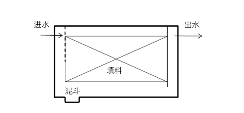

厌氧生物膜池典型结构如图所示,填充的填料应有利于微生物生长、易挂膜、 不易堵塞、比表面积大、抗老化,从而提高厌氧池对有机物和悬浮物的去除效果。

厌氧生物膜池的设计参数主要包括:水力停留时间HRT、有机负荷、池体有效容积、 污泥排泥时间、污泥斗有效容积、填料类型及规格、填料安装高度和间距等。
厌氧池HRT一般取2d~5d,根据污水处理量Q和水力停留时间t,可计算得出池体有效容积Ve,计算式如下:
式中:
Ve=Q×t
Ve   ——有效容积(不包括下层污泥斗的容积和上层空置的容积),m3;
Q   ——污水量,m3/d;
T     ——水力停留时间HRT,d。 附着生长于填料的生物膜会脱落更新,脱落的生物膜污泥应定期排放,其排泥时间可为3个月至1年,具体可视污泥斗的容积和处理量而定。污泥斗的有效容积可取上层反应池有效容积的1/8~1/4。 厌氧池中的填料需满足以下条件:

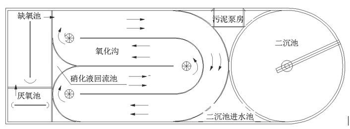

3.4  氧化沟
(1)概述
氧化沟因其构筑物呈封闭的环形沟渠而得名,属于活性污泥法的一种变型。因为污水和活性污泥在沟中不断循环流动,因此也称其为“循环曝气池”、“无终端曝气池”等。氧化沟通常按延时曝气条件运行,以延长污水的停留时间以降低有机污染负荷。氧化沟通常使用卧式或立式的曝气和推动装置,向反应池内的物质传递水平速度和溶解氧。
氧化沟优点:氧化沟一般不设初沉池,池体结构与设备简单,运行维护简单,投资较省;采用低负荷运行,剩余污泥量少,处理水质好。
氧化沟缺点:因污泥龄较长,出水中悬浮物浓度较高,影响出水水质;相对其他好氧生物处理工艺,传统氧化沟的占地面积大。
(2)适用范围
氧化沟适用于处理规模较大,进水污染物浓度高,对出水水质要求较高的镇级及以上生活污水处理工程。若受纳水体有更严格的要求,则需要进一步处理。
(3)类型和结构
氧化沟种类多样,如:帕思维尔(Passever)氧化沟、卡罗塞(Carrousel)氧化沟、奥尔伯(Orbal)氧化沟、射流曝气氧化沟、障碍式氧化沟、T型(又称三沟式)、D型(又称双沟式)、DE型氧化沟、一体化氧化沟以及将曝气与推动循环流动功能相分离的氧化沟等。
一体化合建式氧化沟结构特征是沉淀池与氧化沟合建,图所示为合建式氧化沟构造示意图。
氧化沟的工艺特征如下:
1)在流态上,氧化沟介于完全混合式与推流式之间,从水流动来看是推流式,由于流速快,可达0.25~0.35m/s,进水能与沟内混合液快速混合,因此氧化沟的流态又是完全混合式。
2)水力停留时间长,有机负荷低,运行稳定,处理水质良好。
3)采用延时曝气法运行,污泥产率低,剩余污泥量少。
4)污泥龄长,达15~30d,为传统活性污泥系统的3~6倍。
5)能够存活增殖世代时间长的细菌如硝化菌和反硝化菌等,在沟内可发生硝化反应和反硝化反应,使氧化沟具有较强的脱氮能力。同时,氧化沟这种封闭循环式的结构 能够交替产生好氧/缺氧区域,因而特别能满足污水的脱氮要求。
6)对水温、水质和水量的变化有较强的适应性。
7)工艺操作管理方便。可不设置初沉池,污水只经过格栅和沉砂池即可进入氧化沟。氧化沟的维护管理简单,产生机械故障的可能性也相对较小。
(4)设计施工事项
氧化沟工程构造相对简单,但一些参数的确定需要有足够的工程经验来支撑,为此应委托专门的设计机构来进行设计并指导施工。

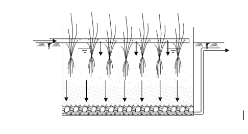

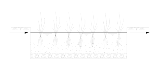

人工湿地按水流特征,可分为表面流人工湿地、水平潜流人工湿地、垂直潜流人工湿地。表面流人工湿地建造费用较低,但占地面积较大。潜流和垂直流人工湿地面积负荷大,充分利用了湿地的空间,占地面积少,且卫生条件好,但建设费用较高。
图片表面流人工湿地示意图
图片垂直潜流人工湿地结构示意图

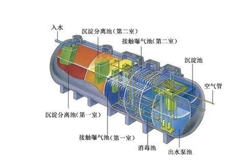

(1)净化槽 净化槽主体工艺包括沉淀、接触氧化、消毒工艺,主要用于分散型生活污水处理,其典型构造如图所示。
污水首先进入沉淀分离槽进行预处理,去除大颗粒物质和悬浮物,提高污水可生化性;预过滤槽内填料表面附着生长厌氧生物膜,去除污水中溶解性有机物;曝气槽集接触氧化、过滤截留和反冲洗为一体;处理后的废水经过沉淀槽进一步沉淀,在其末端设置消毒盒,内部填装有固体氯料,出水经消毒盒与固体氯料接触完成对污水的消毒作用净化槽污水处理规模为1m3/d~30m3/d,出水水质好,尾水达到排放标准后可排放至沟渠、池塘、湿地等或后续处理单元。

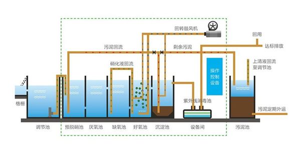

A2/O移动床生物膜反应器是在移动床生物膜反应器(MBBR)的基础上通过明晰预脱硝区、厌氧区、缺氧区和好氧区的功能定位,优化污泥回流系统和硝化液回流系统的 布局结构,将活性污泥法和生物接触氧化法的优势充分结合,在降低COD的同时强化脱 氮除磷的效果。装置内部构造图见。
图   A2/O移动床生物膜反应器污水处理装置构造图
在缺氧条件下预脱硝区充分去除入流污水和回流污泥中的硝酸盐和氧气,保证厌氧区的严格厌氧环境,使得聚磷菌在厌氧区中释放磷的效率大大提高,确保其在好氧池的吸磷效果相应得到了充分提升,通过将硝化液回流至缺氧池强化反应器脱氮能力,进一 步提高氮、磷的去除效果。
A2/O移动床生物膜反应器污水处理装置处理规模为15m3/d~200m3/d,出水水质可达《城镇污水处理厂污染物排放标准》GB 18918中的一级A排放标准,适用于水环境质量要求较高的户级、村级生活污水处理。
