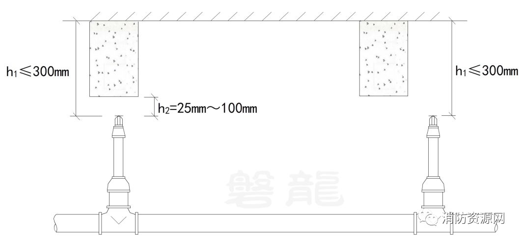

四、7.1.6-1条款中:“在梁或其他障碍物底面下方的平面上布置洒水喷头”,是指喷头溅水盘设置平面的高度低于梁或其他障碍物底面的布置方式:
如下图所示,根据7.1.6-1要求,梁高不超过300mm的楼板,可直接在梁底面下方的平面上布置洒水喷头,溅水盘与顶板的距离(h1)不应大于300mm,同时溅水盘与梁等障碍物底面的垂直距离(h2)应为25mm~100mm。(图示2)

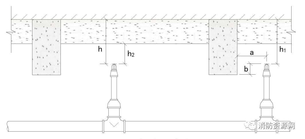

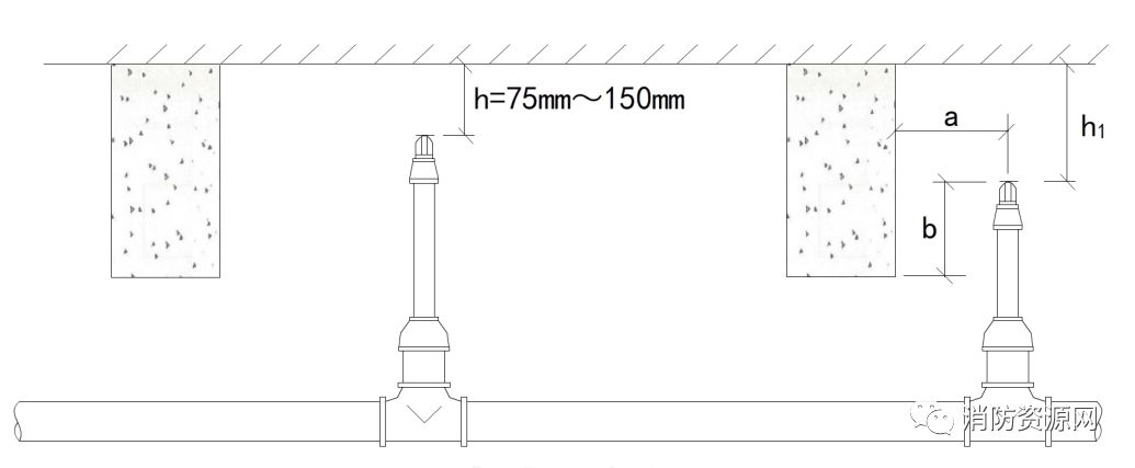

五、7.1.6-2条款:“在梁间布置洒水喷头”是指“喷头溅水盘高度不低于梁底面”的布置方式:
如下图所示:根据7.1.6-2条款要求,当梁的高度超过300mm时(或虽然不超过300mm但不能满足7.1.6-1要求),需要在梁间布置洒水喷头。溅水盘与顶板的距离(h)应满足75mm~150mm;洒水喷头与梁的距离(a、b),应满足第7.2.1条的规定,确有困难时,溅水盘与顶板的距离(h1)可适当放宽但不应大于550mm,h1达到550mm仍不能满足规范第7.2.1条的规定时,应在梁底面的下方增设洒水喷头(溅水盘与梁底面的垂直距离应为25mm~100mm)。(图示3)
图示3

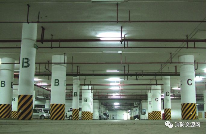

一、无梁楼板的概念及洒水喷头布置要求:
无梁楼板(无梁楼盖)是一种不设梁、楼板直接支承在柱上、楼面荷载直接通过柱子传至基础的板柱结构体系。(图示5)
无梁楼板的洒水喷头布置比较简单,适应7.1.6基本条款,洒水喷头溅水盘与顶板的距离应为75mm~150mm,设计施工时,主要协调洒水喷头与柱及其他障碍物之间的关系。

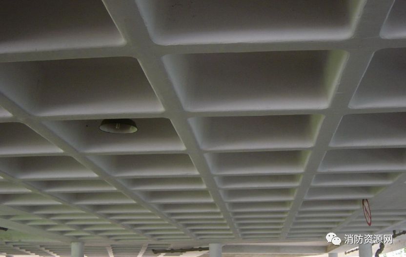

二、密肋梁板及洒水喷头的布置要求:
A、密肋梁板,是指“密肋梁”楼板结构,也称为密肋楼盖,是由薄板和间距较小的肋梁组成,一般采用方形网格的梁板结构,肋梁间距通常不会大于1.5m。(图示6)

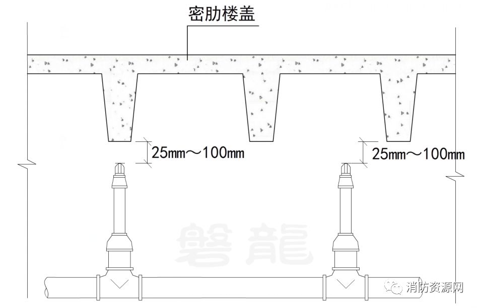

图示6
B、根据7.1.6条第3款要求,洒水喷头可直接布置在密肋梁板底面(即密肋梁底面),溅水盘与密肋梁底面的垂直距离应为25mm~100mm。(图示7)

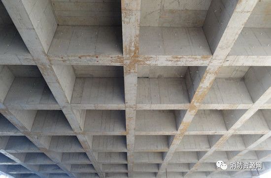

三、井字梁楼板及洒水喷头的布置要求:
A、井字梁,是由同一平面内相互正交或斜交的梁所组成的结构构件,又称为交叉梁或格形梁,通常情况下,井字梁的梁高是一致的。(图示8)
图示8
B、当井字梁的梁高不超过300mm时,可适应7.1.6-1的要求,直接在梁底面下方的平面上布置洒水喷头。
C、当井字梁的梁高超过300mm(或虽然不超过300mm但不能满足7.1.6-1要求)时,结合7.1.6-2处理。
D、关于密肋楼盖与井字梁楼盖的区别:密肋梁板的肋梁间距通常不会大于1.5m,而井字梁的梁间距通常大于2m。(具体概念应由建筑结构专业确定)
