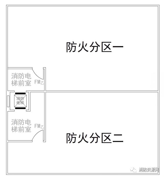

五、相邻防火分区是否可以共用消防电梯?
即使是相邻防火分区,消防电梯也不能共用,消防电梯应分别设置在不同防火分区内,且每个防火分区不应少于1台。
但是,对于设置在地下的设备用房、非机动车库等防火分区,当受首层建筑平面布置等因素限制,分别设置消防电梯有困难时,可与相邻防火分区共用1台消防电梯,但应分别设置前室。
图片注:经厂家确认,消防电梯双向开门可行。
本图仅供示意,欢迎指正意见;
