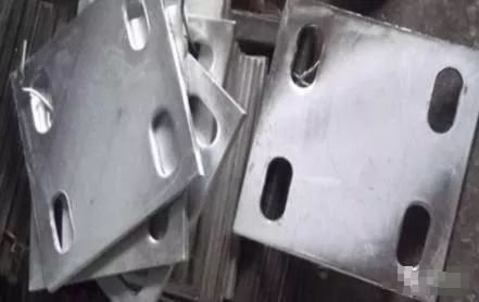

一、关于预埋件
在建筑工程施工中,预埋件可分为受力预埋件和构造预埋件两种,通常有两部分组成;一是埋设在混凝土中的锚筋,这种锚筋一般采用Ⅰ级或Ⅱ级钢筋,也可以用角钢或其它型钢。二是外露在混凝土表面的锚板,一般选用三号钢板或角钢等。在一些预埋件受力较大的地方,常在锚筋末端焊接挡板,称之为小锚板,目的是为了增强钢筋的锚固性能。而对于有抗剪要求的预埋件,在锚板上需加焊抗剪钢板,以满足使用要求。

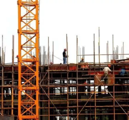

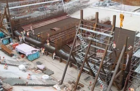

四、基础施工阶段预埋工作
在工程项目的设计阶段,由安装各专业设计人员对土建结构设计提出技术要求,例如基础型钢预埋、穿墙穿梁套管预埋、设备和管线的固定件预埋等,这些技术要求应在土建结构施工图中得到反映。在基础工程施工时安装专业应及时配合土建做好强弱电专业的电缆穿墙、给排水管道穿墙防水套管预埋工作。
五、主体施工阶段预埋工作
现浇混凝土楼板。电气、通风及给排水等工种接地焊接及套管预埋应与钢筋的绑扎密切配合,一般施工工序为:模板搭设→木盒预留洞(给排水、通风专业)→柱头立筋、框架梁筋、下层钢筋绑扎→电气管线预埋(强弱电专业)→柱头箍筋及上层钢筋绑扎、外模搭设→混凝土浇捣。因此,在下层钢筋绑扎完后,上层钢筋未绑扎前,安装专业应配合土建施工。安装专业的施工工序为施工准备→预制加工管煨弯→测定接线盒、接线箱位置→固定接线盒、接线箱→管线连接及固定→变形缝处处理→接地跨接。当管子或接线盒与钢筋网位置发生冲突时,可将影响安装的钢筋拨开,待安装好管子或接线盒后再将拨开的钢筋作适当调整就位,或增绑一些附加钢筋。对于土建结构图上已标明的预埋件,如电梯井道内的轨道支架预埋铁、尺寸大于 300 mm 预留孔洞应由土建负责施工,但安装质量员也应随时检查以防遗漏。对于要求安装专业自己施工的预留孔洞及预埋的铁件、木盒等,安装施工人员应配合土建施工,提前做好准备,当土建施工到位时安装专业及时预留到位,密切配合土建结构施工进度,及时做好各层的接地环网焊接工作。
六、预埋件的焊接
预埋件的焊接采用埋弧压力焊时,焊接时引弧、维弧和顶压等环节要密切配合,随时清除电板钳口的铁锈和杂物,同时要及时修整电极槽口的形状。如果发现钢筋咬边、气孔、夹渣、钢板焊穿、钢板凹陷等质量问题时,需查明原因并及时清除焊接缺陷。当采用手工焊接时,贴角焊缝的高度要符合标准规定。当采用穿孔塞焊时,钢板的孔洞应做成喇叭口,内口直径应比钢筋直径大4mm,倾斜角一肌为45°,钢筋端部伸进钢板2mm左右,施焊时应特别注意严格控制电流量,防止烧伤钢筋。
