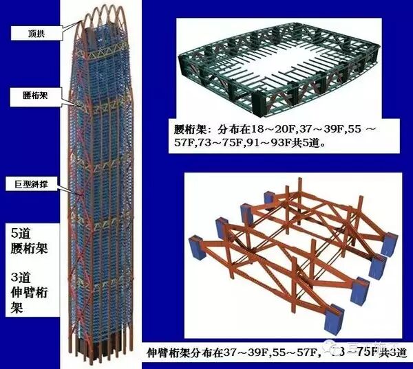

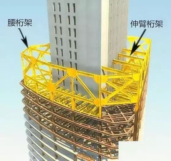

在外框柱与核心筒之间设置伸臂桁架的主要目的是减小结构侧移,它的机理是提高水平荷载作用下的外框架柱的轴力,从而增加框架承担的倾覆力矩,同时减小了内核心筒的倾覆力矩。它对结构形成的反弯作用可以有效的增大结构的抗侧刚度,减小结构侧移动,一般情况下也会减小外框架的剪力分担比。对于框架核心筒结构,设置伸臂桁架后减小侧移显著,而对于筒中筒结构而言,减小侧移的效果很小。
  在结构周围设置腰桁架的作用作用是使各框架柱承受的轴力均匀变化,因此也可以达到提高外框架抗倾覆力矩的能力以及减小侧移的目的,但是不如伸臂有效。在框架核心筒结构中,视外框柱的数量和布置方式,可以设置腰桁架,也可以不设置;由于腰桁架可以减小框筒结构的剪力滞后,因而在筒中筒结构中,腰桁架可以加大结构的整体刚度并减小其侧移。
  结构可以根据具体情况,仅设置一种或者同时设置以上两种构件,设置了伸臂桁架、腰桁架的楼层可统称为加强层。

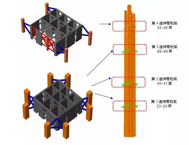

  沿高度可以布置一个楼层(一道)或多个楼层(多道)的伸臂桁架和腰桁架。研究表明,多道伸臂桁架减小侧移的效果优于一道伸臂桁架,但是伸臂结构数量与减小侧移并不成正比,当设置四道以上的伸臂桁架时,减小侧移的效果就不再明显。
  伸臂设置的位置不同,其减小侧移的效果也不相同,研究表明,当沿高度仅设置一道伸臂桁架时,可以设置在结构的2/3H处减小侧移效果最好,而要减小内筒倾覆弯矩则越靠下越好;设置两道伸臂桁架时,其中一道可设置在0.7H高度处,另一道大约设置在0.5H处。一般的高层结构设计中,伸臂桁架设置位置需要做敏感性分析,以研究其最有效和最适合具体结构的位置。

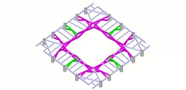

  伸臂桁架的上下弦是桁架的重要构件,必然有拉伸和压缩变形,有时又楼板刚好处于同一标高,因此若按照楼板无限刚的假定进行计算,则应将伸臂桁架单独开来,以便释放上下弦的拉伸和压缩变形,或者计算的时候楼板采用弹性膜假定,实际设计中一般在加强层均需要根据具体情况提出不同的构造措施和计算假定。

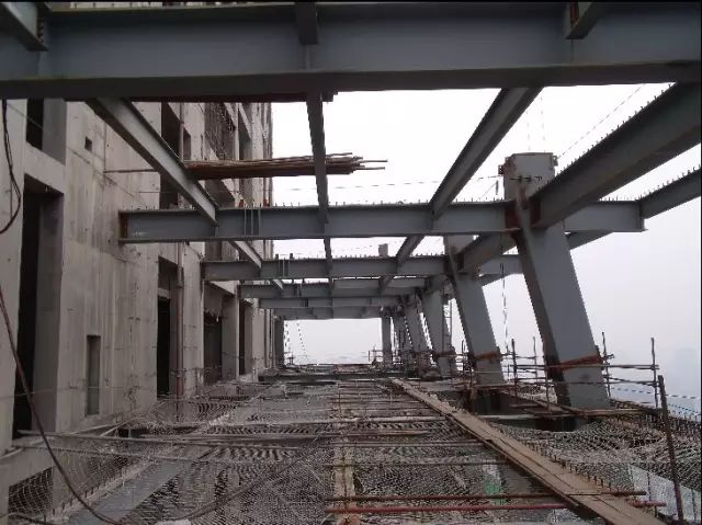

  伸臂桁架和核心筒之间的连接应采用刚接,伸臂桁架对核心筒的作用力(弯矩、剪力和轴力)很大,因此宜将其贯穿核心筒,并与另一边的伸臂相连,或伸臂深入墙中应有足够的锚固长度,且有可靠的锚固措施以均匀传递伸臂的集中力。
  与伸臂桁架相连部位的混凝土墙内应设置竖向钢骨;如果原来结构中已经设置钢骨,则应利用此钢骨与伸臂桁架构件相连,如果未设置钢骨,则可以在相邻楼层设置局部钢骨。
  但是在结构施工阶段,应对伸臂桁架结构与核心筒之间连接采用措施,使二者之间可以竖向滑动,以避免由于施工阶段内外结构构件的竖向变形差在伸臂结构中产生过大的初始应力。待结构的竖向变形差基本消除后,再进行连接。
  伸臂桁架与外框柱的连接虽然可以采用铰接,但是为了保证连接的可靠性,柱中宜有钢骨(或局部钢骨)与其上先弦连接。
