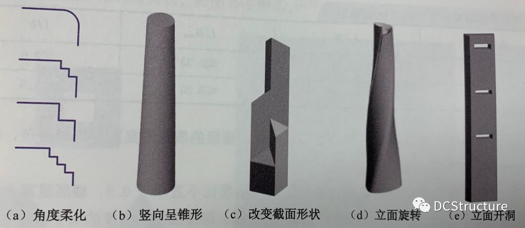

  • 建筑平面宜选用风荷载效应较小的平面形状和立面形体。可采取角度柔化、竖向锥形、改变截面形状、立面旋转、立面开洞等措施来减小风荷载。如果条件允许,可通过调整优化建筑物平面朝向,使大楼产生最不利气动响应的风向远离当地主要的强风方向,从而达到减小风荷载的效果。

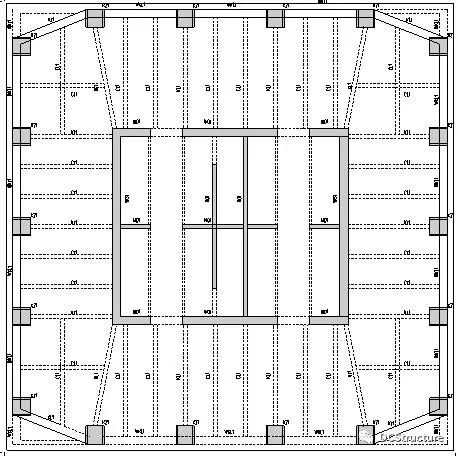

3.3、框架柱布置原则
  • 200m以下超高层外框柱宜采用多柱体系,如16柱、18柱及20柱等方案进行布置选型分析,一般不采用巨柱方案。
  • 框架柱宜放置在结构的最外围,以增大外框架抗侧能力。
  • 竖向构件截面尺寸和混凝土强度等级沿竖向可分段逐渐减小。截面尺寸与混凝土强度等级的改变应避免发生在同一楼层,以减小刚度突变的影响。
  • 框架柱轴网间距8.4m~12m范围比较常用,柱网要结合地上建筑方案和地下车库布置共同考虑,框架柱轴线间距不宜大于12m。外框若采用钢结构,柱距可以适当放宽。
  • 框架柱至核心筒的合理距离为10m~12.5m,距离过小时,建筑有效面积偏小;距离过大时,楼面梁高度控制困难,净高受限制。
  • 外框柱应尽量与核心筒剪力墙对齐,以提高结构效率及经济性。

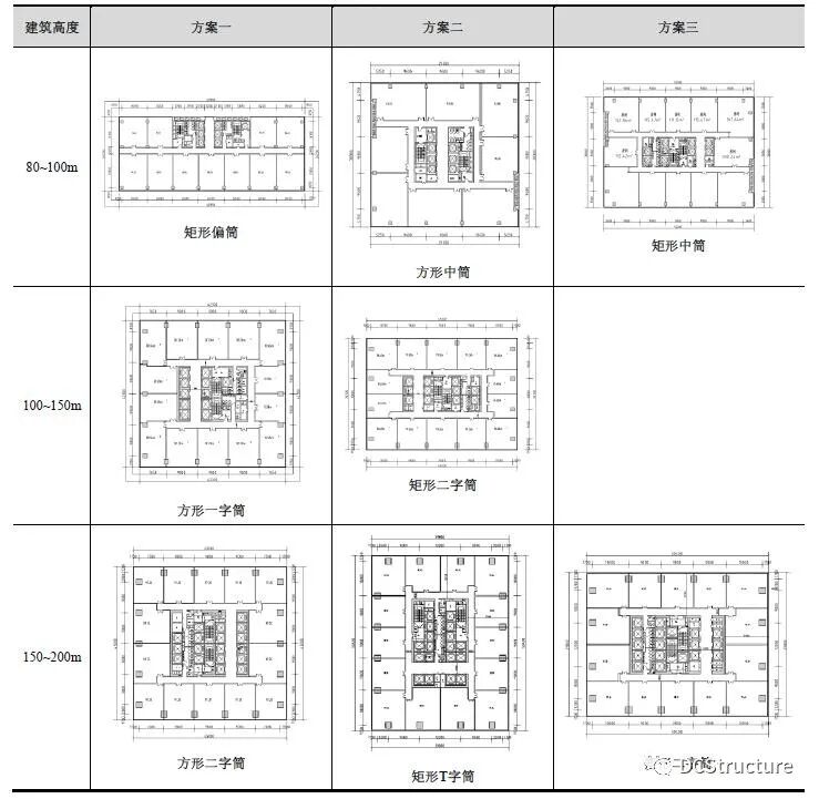

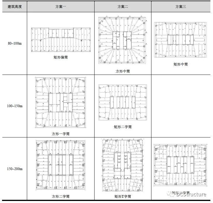

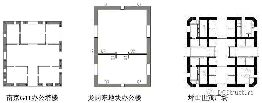

4.1、规则项目示例
对典型超高层建筑进行试算,结构平面布置和主要设计条件如下表,提供典型超高层结构构件截面布置,可用作常规项目参考,设计参数变化时,构件截面相应调整。
各典型超高层建筑平面图
各典型超高层结构平面图

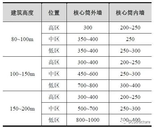

4.2、剪力墙
核心筒剪力墙墙厚如下表所示:

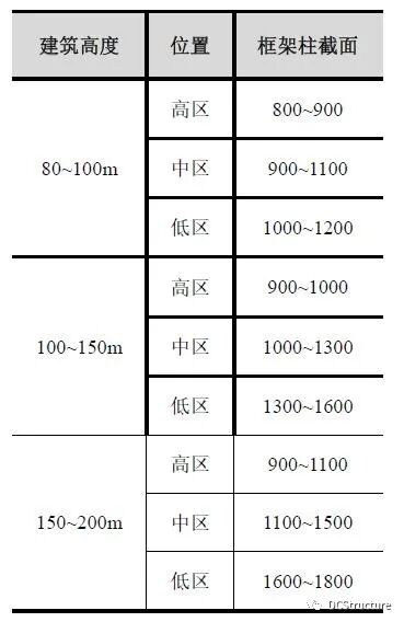

4.3、框架柱
框架柱截面如下表所示 :
框架柱一般无需设置型钢,柱轴压比不满足要求时,可考虑设置芯柱或复合箍筋的方式。建筑有要求,需要控制框架柱截面尺寸时,可考虑采用型钢混凝土柱。

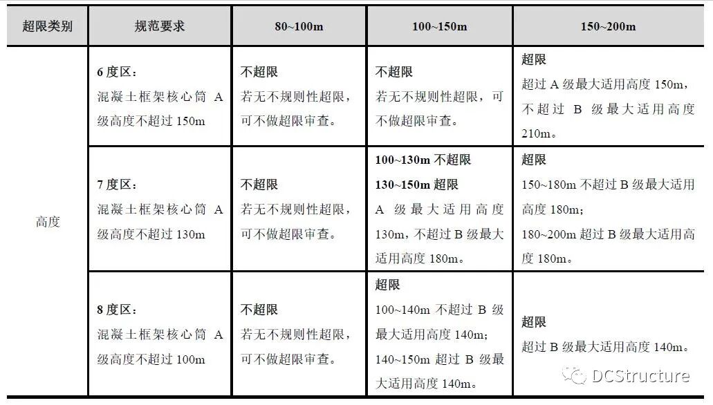

五、超限审查及应对措施
5.1、超限项判断
总体来说,不规则项尽可能合并,减少项次。
高度超限检查

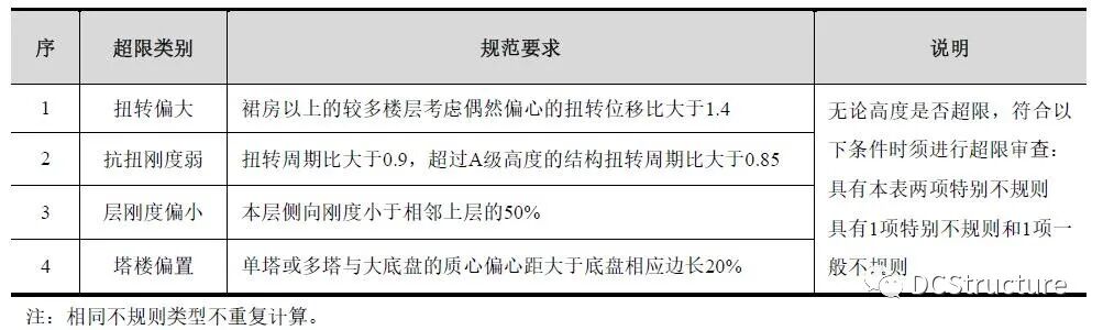

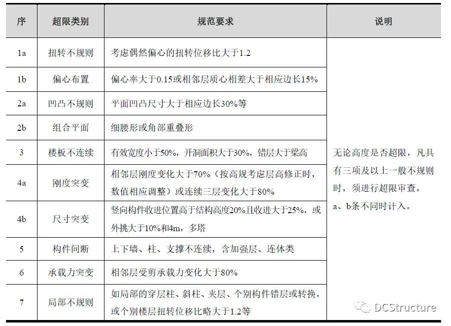

一般不规则项检查

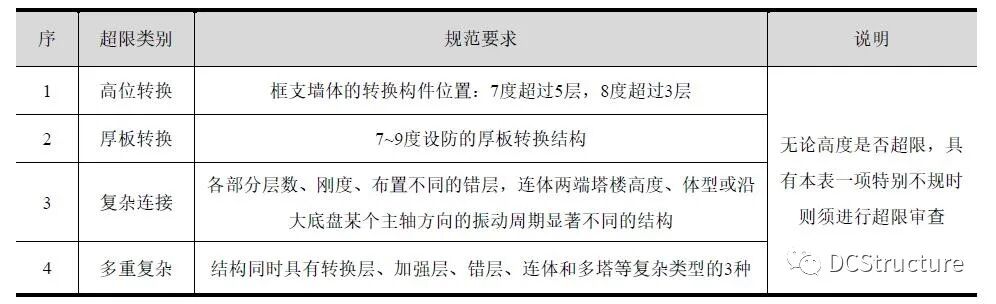

特别不规则项检查(1)
特别不规则项检查(2)
当特别不规则项数量超过对应各表中要求时,为严重不规则结构,不得采用,应调整设计。

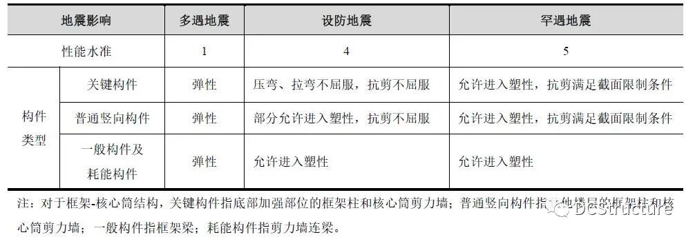

5.2、性能目标确定
  • 特别不规则,不规则程度超过限值较多,可选用;
  • 高度或个别不规则超过限值较多,可选用C或D;
  • 高度和个别不规则超过限值较小,可选用D;
  • 高度不超B级且不规则性满足限值,可选用D;
  • 超B级高度,可选用C;
整体性能水准尽量取为D级,性能目标取值如下:

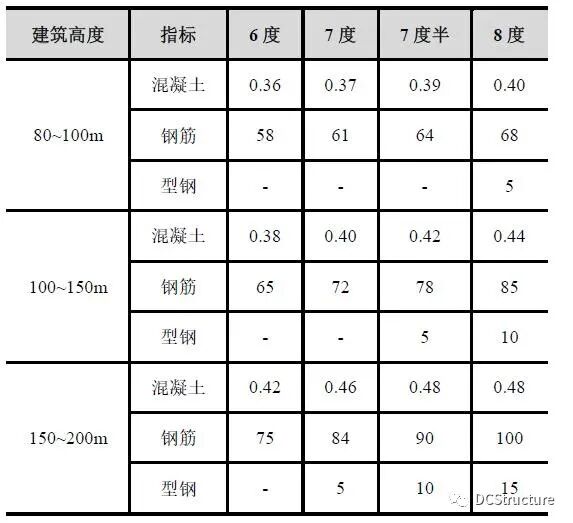

六、材料用量参考表
根据典型模型进行材料用量测算,参考典型房企材料用量限额,结构材料用量参考如下:
注:
1)仅包含塔楼地上部分,不含二次结构,不含二次结构和塔冠。
2)混凝土用量单位为m3/m2,钢筋和型钢单位为kg/m2。
3)基本风压按0.60KN/m2考虑,每增加0.1kN/m2,钢筋用量增加1kg/m2。
4)适用于地面粗糙度类别为C类的项目,当地面粗糙度类别为B类时,钢筋用量增加2kg/m2。
5)适用于Ⅱ、Ⅲ类场地,Ⅳ类场地钢筋增加3kg/m2,混凝土增加0.02m3/m2。
6)上表不考虑预制装配式结构引起的材料增量。
7)建筑需控制柱截面时,型钢用量相应增加。
