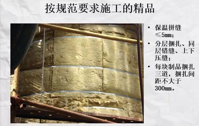

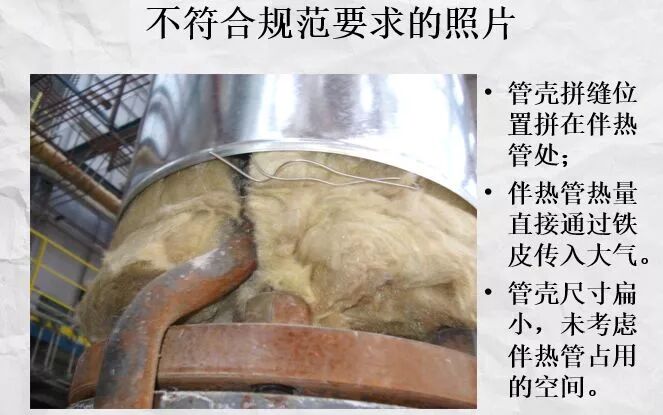

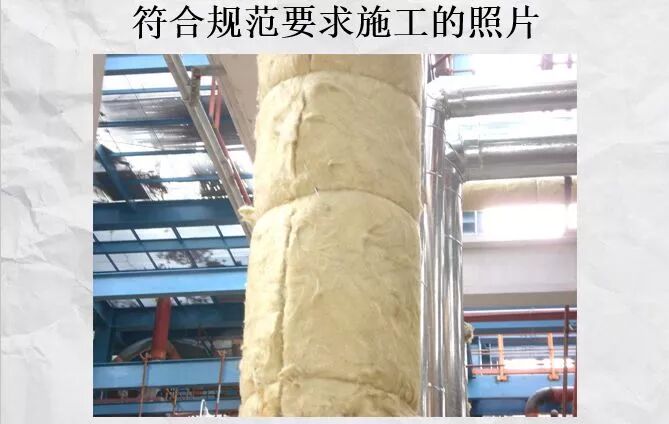

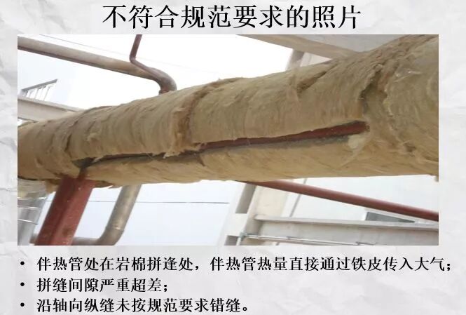

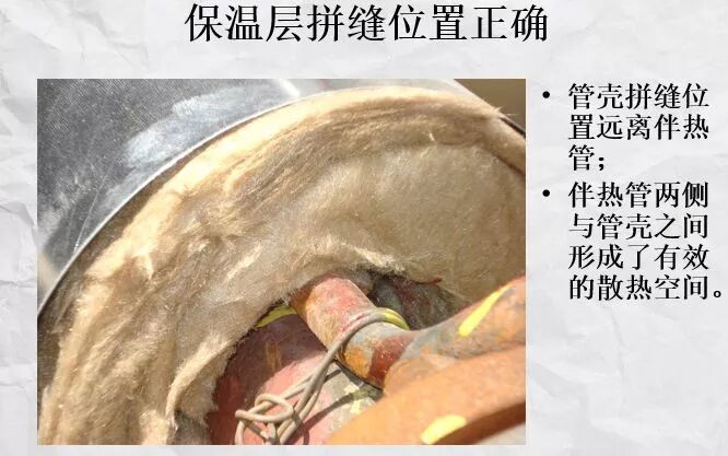

1、隔热层的施工

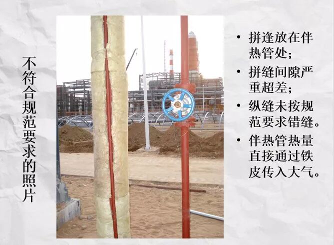

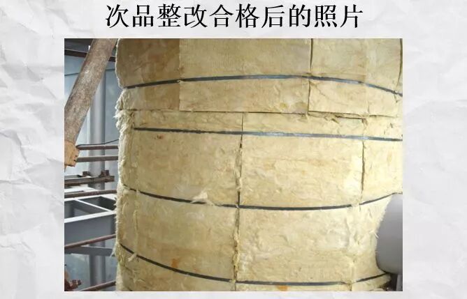

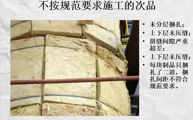

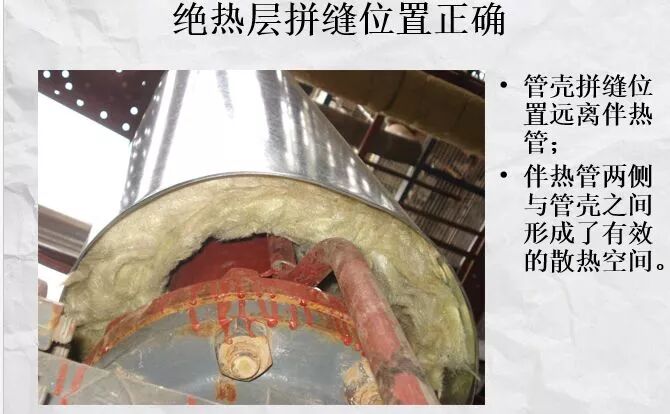

1.1 隔热层的拼缝质量
?保温≤5mm,保冷≤2mm;?保温层厚度大于100mm;保冷层厚度大于80mm时,应分层施工、同层错缝、上下压缝;?水平纵向接缝的位置布置在管道垂直中心线45°范围内(SH3010-2000第5.2.9-5.2.11;GBJ126-89第4.1.1-4.1.3)。

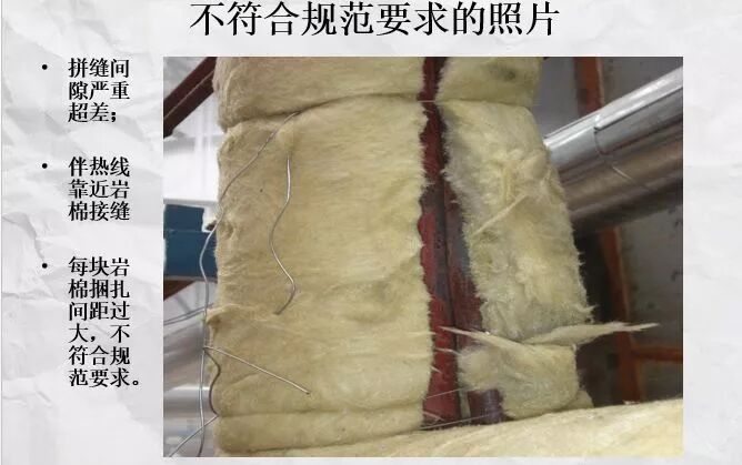

1.2 隔热层的捆扎质量
?硬质隔热制品采用14~16#度锌铁丝双股捆扎,捆扎间距不得大于400mm,每块制品上不得少于两道;?半硬质制品,捆扎间距不应大于300mm,制品长度大于800mm时,应至少捆扎三道;?软质隔热制品,捆扎间距不应大于200mm 。 (SH3010-2000第5.2.20,GBJ126-89第4.3)

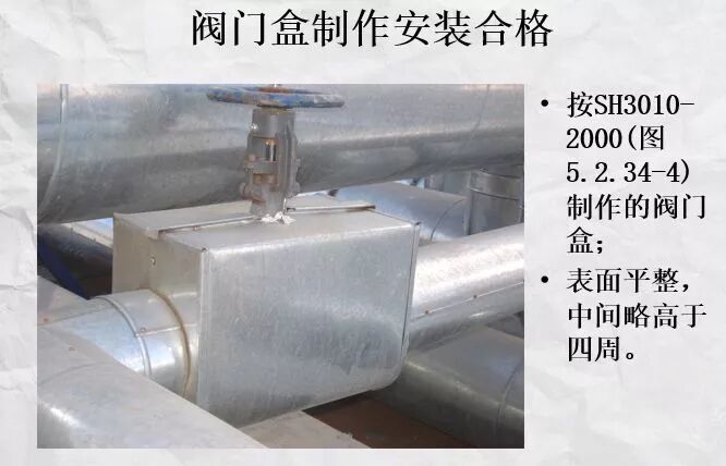

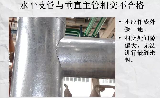

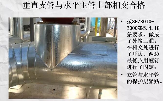

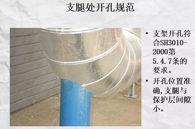

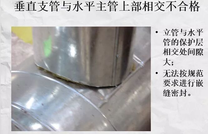

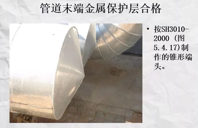

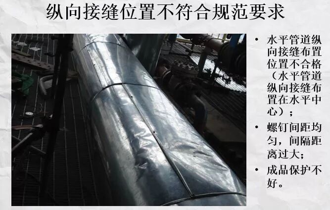

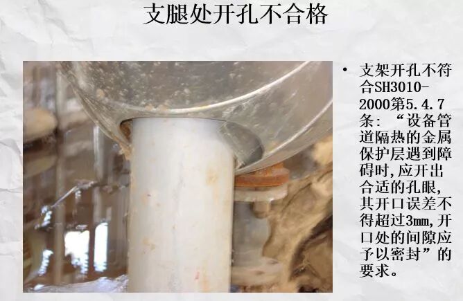

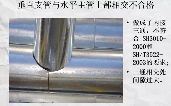

    2 金属保护层的施工
      ?水平管道纵向接缝宜布置在水平中心线上、下45°范围内,且缝口朝下;?管道的环向接缝搭接长度50mm,纵向接缝搭接30-50mm;弯头与直管段的搭接处,高温为75-150mm,低温为50-70mm;?螺钉间距应为150-200mm;?表面平整度允许偏差:≤4mm/m (SH3010-2000第5.4.5条、GBJ126-89第6.1条、SH/T3522-2003第9.4条)。
