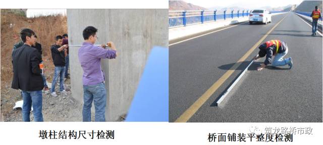

2、桥梁工程实体检测

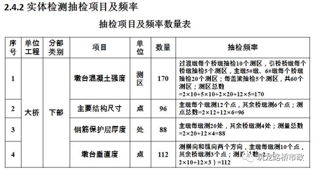

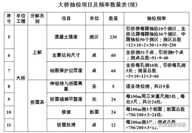

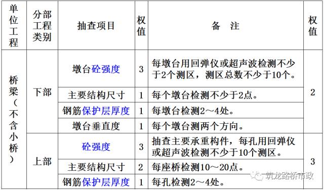

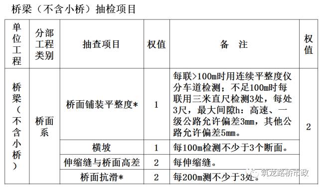

2.1 抽检频率
1)小桥抽查不少于总数的20%且每种类型抽查不少于1座。
2)特大桥、大桥逐座检查;中桥抽查不少于总数的30%且每种桥型抽查不少于1座。
3)桥梁下部工程抽查不少于墩台总数的20%且不少于5个,墩台数量少于5个时全部检测。每种结构型式抽查不少于1个。
4)桥梁上部工程抽查不少于总孔数的20%且不少于5个,孔数少于5个时全部检测。每种结构型式抽查不少于1个。
2.2 抽检项目
2.3 抽查要求
1)以上抽查项目均应在合同段交工验收前完成检测。竣工验收前,应对带“*”的抽查项目进行复测,复测结果和其它抽查项目在交工验收时的检测结果,作为竣工验收质量评定的依据。
2)未列出的检查项目、竣工验收复测项目以及技术复杂的悬索桥、斜拉桥等工程,质量监督机构均可根据工程实际情况增加检测、复测项目。
3)未明确规定抽查项目的规定值或允许偏差的,按照《公路工程质量检验评定标准》执行。

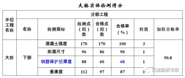

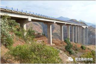

2.4 某桥实体检测案例
2.4.1 工程概况

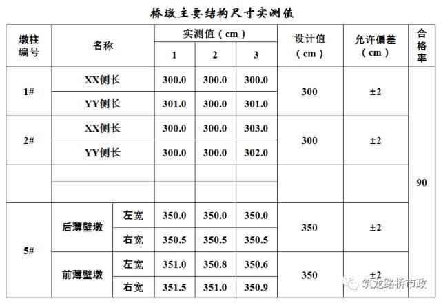

某特大桥主桥为(103+190+103)m预应力混凝土连续刚构桥,桥上部总宽12m,桥面行车道宽9m,每边人行道及栏杆。主桥断面为变截面单箱单室断面,箱梁根部梁高12m,跨中梁高3.8m;一岸设4×30m连续T梁引桥,另一岸设2×(4×29m)连续T梁引桥。主桥桥墩为双薄壁空心墩,钻孔灌注桩群桩基础;引桥下部构造为等截面和变截面实心墩,钻孔桩基础。两岸为重力式桥台。

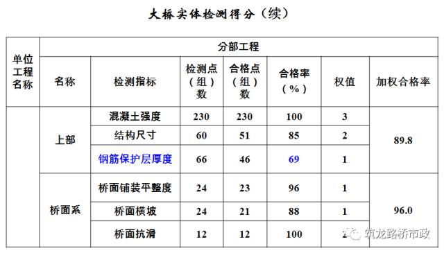

2.4.3 实体检测结果
2.4.4 实体检测结果的分析及对策

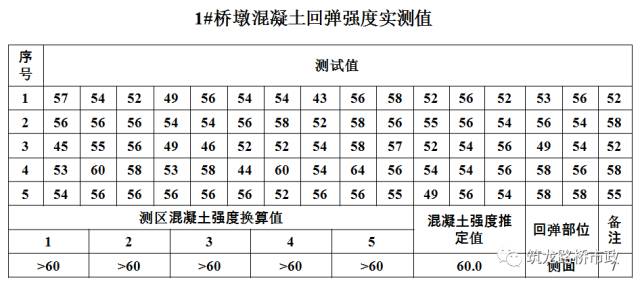

混凝土强度必须满足要求,当不满足要求时可采取以下措施:
1)回弹法:清除混凝土表面浮浆、构件厚度、高强混凝土、龄期;
2)采用超声回弹综合法;
3)采用钻心取样法;
4)验算当前强度下的结构性能;
5)加固处治或废弃。

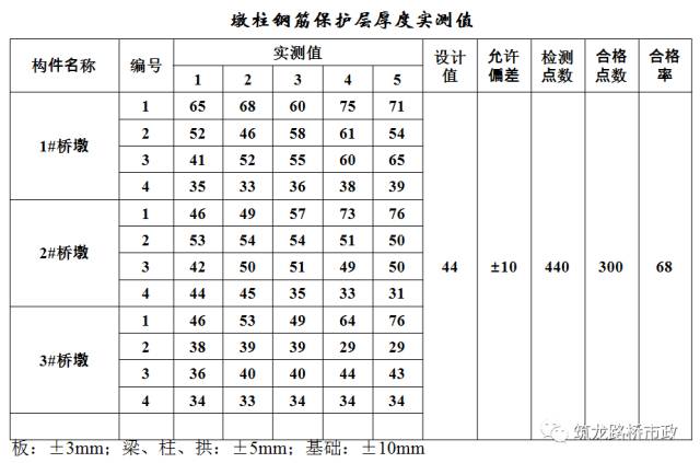

钢筋保护层厚度的合格率一般较低,需特别重视;
1)保护层厚度太薄会影响构件耐久性,可采用增加聚合物砂浆、涂刷专业涂料等方式修补;
2)太厚会影响构件承载能力,可通过理论计算的方法来评估构件的承载力;

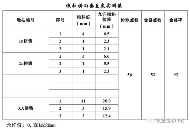

板:±3mm;梁、柱、拱:±5mm;基础:±10mm
墩台垂直度:0.3%H或20mm,要求较高。
1)测量方法有讲究,可能会影响测量结果,特别是矮墩;
2)超过允许值后,一般只是通过合格率进行扣分;
3)偏差较大(如大于50mm或更大)时,应通过计算,分析其原因和影响,并采取相应的处治措施。

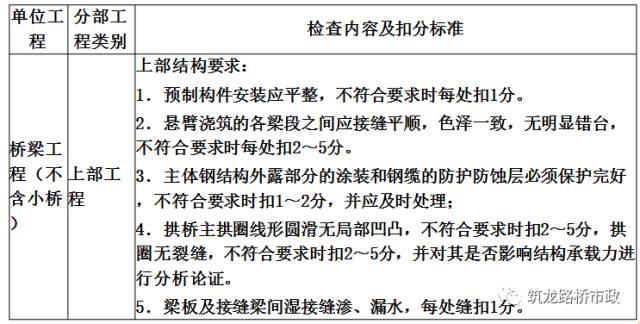

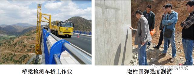

3. 桥梁外观检查
3.1 基本要求
1)由该项目工程质量鉴定的质量监督机构或其委托的有资质的检测单位负责在交工验收前和竣工验收前对工程外观进行全面检查。
2)工程外观存在严重缺陷、安全隐患或已降低服务水平的建设项目不予验收,经整修达到设计要求后方可组织验收。
3)项目交工验收前应对桥梁、隧道、重点支挡工程、高边坡等涉及安全运营的重要工程部位进行详细检查。

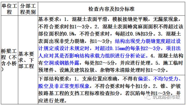

3.2 检查内容及扣分标准.

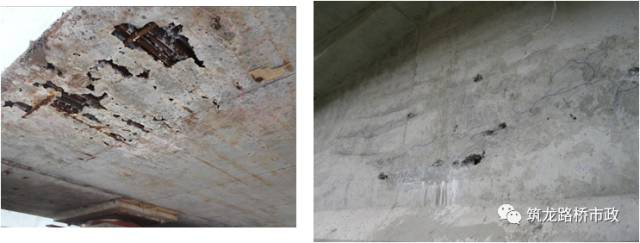

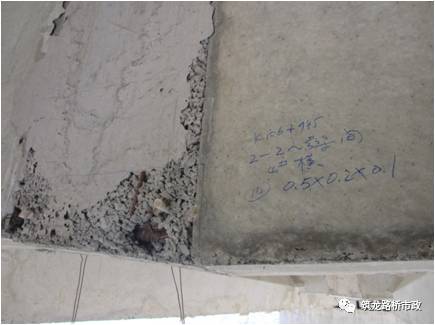

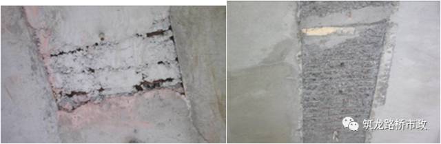

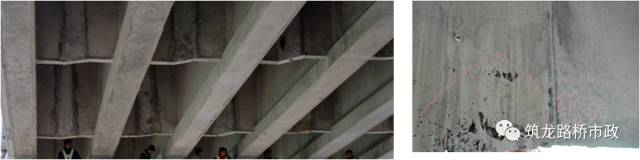

3.3.1 混凝土外观缺陷
1)蜂窝;  2)麻面;  3)空洞;  4)离析;5)漏浆;
混凝土外观缺陷分析与处治:
表面缺陷除影响美观外,还影响结构的耐久性,当蜂窝较深、空洞较大时,可能会影响结构的承载能力,必须及时进行修补;
大面积的蜂窝、空洞的修复,需先全面清除不满足要求的混凝土,对接合面进行凿毛和清洁,涂刷粘接剂,用聚合物砂浆或聚合物混凝土进行修补。
宜采用专业修补材料、专业施工队伍、专业设计。
即使这样修复,也不能完全达到原设计要求,因为修补部分在恒载下无应力。

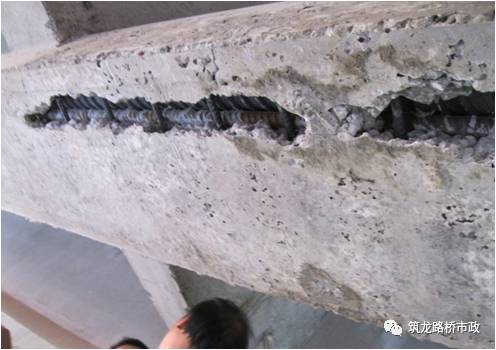

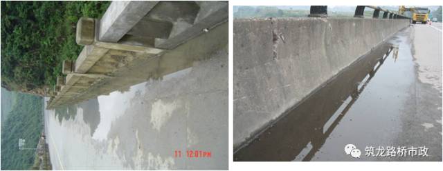

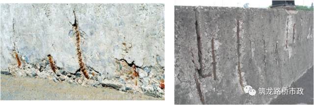

3.3.2 钢筋保护层厚度不足
1)钢筋混凝土防撞护栏;2)T梁马蹄、翼板底面;3)空心板底面、侧面;
4)桥墩、盖梁;
护栏钢筋保护层厚度太薄

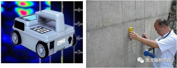

钢筋位置及保护层厚度测定仪(手提式雷达探测仪):通过对高频电磁波时域波形的采集、处理和分析,可确定混凝土内空洞或钢筋体的空间位置。
钢筋保护层厚度不足分析与处治
钢筋保护层厚度太薄,采用防锈蚀涂料或者聚合物砂浆修补;
如果钢筋已经锈蚀,需要先凿出表面混凝土,钢筋除锈(必要时补充钢筋),采用聚合物砂浆进行修补。

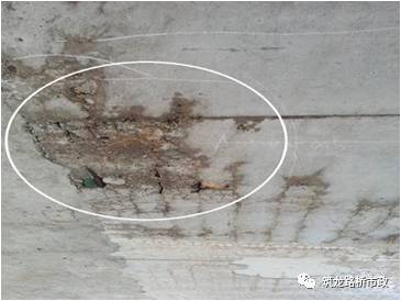

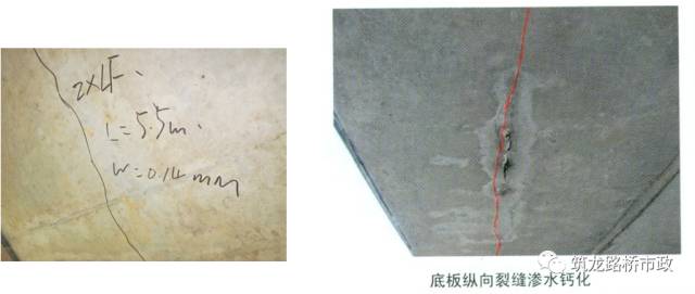

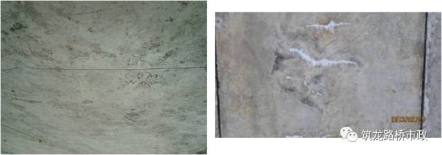

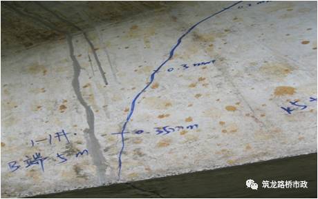

3.3.3 混凝土非结构性开裂
1)混凝土表面网裂;2)T梁腹板竖向开裂;3)T梁翼板底面横向开裂;
4)空心板腹板竖向开裂;
混凝土非结构性开裂
  1)首先要判断是非结构性裂缝,即不影响结构受力;
  2)混凝土表面网裂可以不进行处理,也可以表面简单封闭;
  3)T梁腹板竖向开裂、T梁翼板底面横向开裂、空心板腹板竖向开裂,一般根据裂缝宽度采取表面封闭或注浆封闭(≥0.15mm)、个别裂缝也可以不做处理;

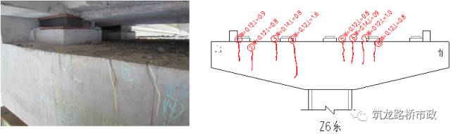

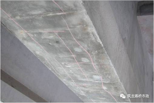

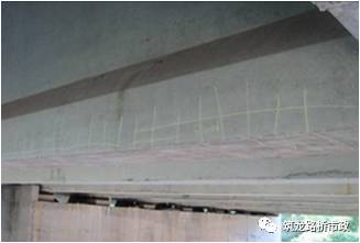

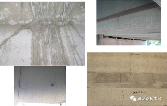

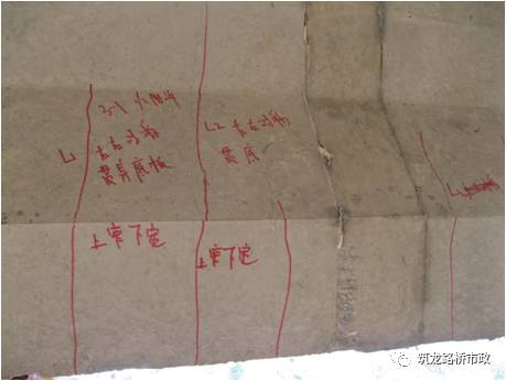

3.3.4 T梁缺陷
  1)纵向开裂(马蹄纵向、腹板纵向);
T 梁纵向开裂(马蹄纵向、腹板纵向):
(1)此类裂缝一般是对应于波纹管的位置及走向,原因多是由于波纹管对截面的削弱、混凝土浇筑质量、纵向预应力的横向泊松比效应等,在活载作用下不会发展,对受力的影响较小,但可能会影响耐久性;
(2)一般根据裂缝宽度采取表面封闭或注浆封闭(≥0.15mm)、个别裂缝也可以不做处理;
2)横向开裂(马蹄底面横向、腹板和马蹄竖向、翼板横向);
注意跨中附近的结构性裂缝。
T梁横向开裂(马蹄底面横向、腹板和马蹄竖向、翼板横向):
(1)注意区分是否为结构性裂缝,预应力T梁跨中附近的马蹄底面横向裂缝、马蹄底面与侧面的U形裂缝多为抗弯强度不足或预应力不足导致的结构性裂缝,翼板横向裂缝一般不是结构性裂缝。
(2)结构性裂缝的处理需要:先专项论证(特殊检查),专项设计,采用加固措施,如体外预应力、粘贴钢板等,专项施工,专门验收;
(3)非结构性裂缝一般采用封闭的方法。

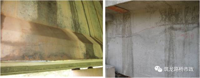

3)腹板斜向开裂(注意梁端附近的结构性裂缝)
T梁腹板斜向开裂(注意梁端附近的结构性裂缝):
(1)T梁端部腹板斜向开裂,很可能是抗剪强度不足导致的结构性裂缝;
(2)处治措施:专项论证、专门设计、专项施工、专项验收;
(3)加固方法多采先封闭,再粘贴钢板。

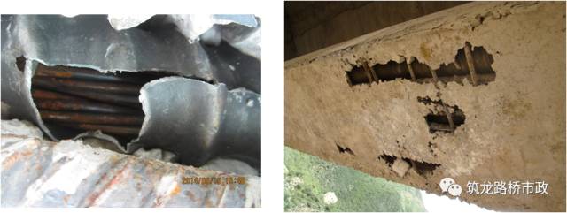

4)波纹管外露、灌浆不密实;
T梁波纹管外露、灌浆不密实;
(1)波纹管外露、灌浆不密实属于较大的质量缺陷,宜进行专项检测评估、专项设计、专项施工、专项验收;
(2)波纹管外露,采用聚合物砂浆或聚合物混凝土修补,保证修补的质量满足要求;
(3)灌浆不密实,需进行灌浆,灌浆后的检测难度较大。

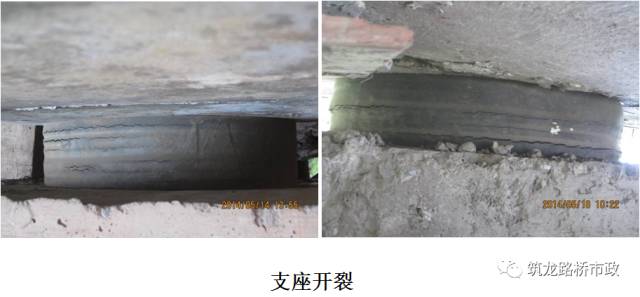

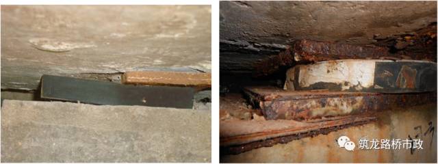

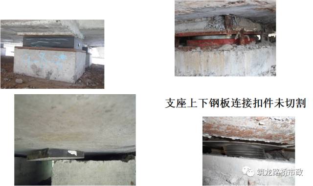

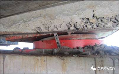

3.3.6 支座缺陷
(1)开裂、变形;
支座开裂、变形
1)在交工检测时发现支座开裂,说明支座质量不好,最好更换。如果是个别现象,且不严重,也可暂不更换;更换过程中应避免对梁的不利影响;
2)支座变形需区分是否为正常变形(因为支座在温度作用下会产生正常的剪切变形),并评估对使用的影响程度,必要时需修复。
(2)脱空、偏压;

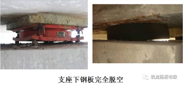

由于此桥为双向纵坡2%,但设计时梁端未调平,导致全部支座均脱空严重、剪切变形严重。
支座脱空、偏压
1)支座脱空需明确是局部脱空还是整体脱空,局部脱空一般采用垫薄钢板等方法修复;整体脱空对主梁的受力很不利,必须进行修复,一般需对主梁进行顶升后,才能修复或更换;
2)支座偏压会使桥墩产生水平推力,严重是可能导致桥墩偏移。一般需对梁进行顶升、对梁底垫板进行调平,才能彻底解决问题。

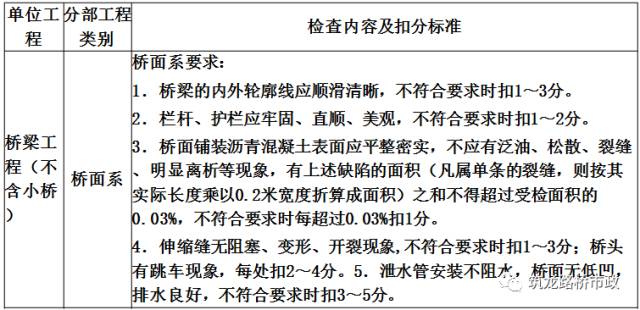

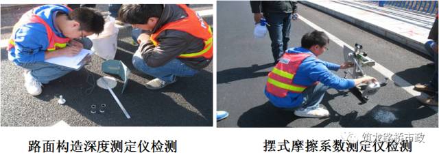

3.3.7 桥面系
(1)横坡、纵坡不满足设计要求、不顺适;

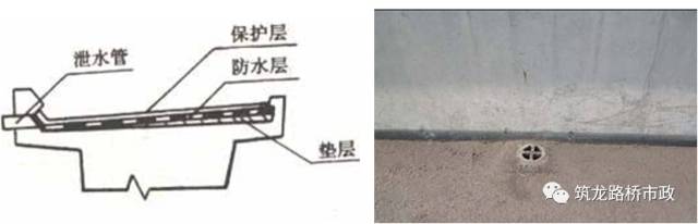

(2)泄水管顶面高于铺装层、高于防水层
桥面横坡、纵坡、泄水管不满足要求
1)横坡、纵坡不满足要求导致桥面排水不畅,可适当增加排水管来解决排水的问题;
2)泄水管高度问题也会直接影响桥面排水,需采取降低管口高度的措施,加以解决。

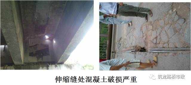

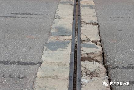

(3)伸缩缝缺陷
1)缝宽不满足要求;
2)混凝土质量差;

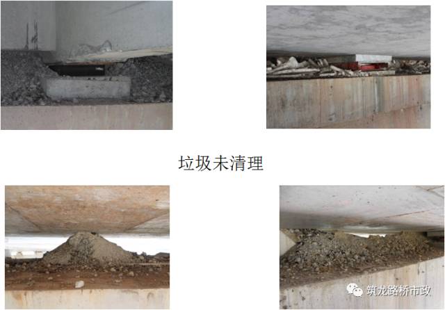

3.3.8 盖梁缺陷
开裂、渗水、垃圾未清理;
盖梁开裂、垃圾
1)盖梁开裂需分析是否为结构性裂缝,结构性裂缝需进行专项论证和相应处理;
2)盖梁上的垃圾应及时进行清理,否则可能会影响盖梁和支座的耐久性。

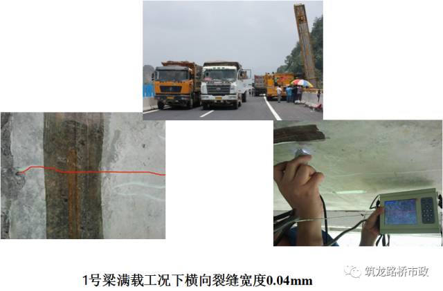

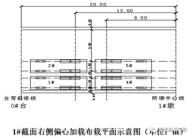

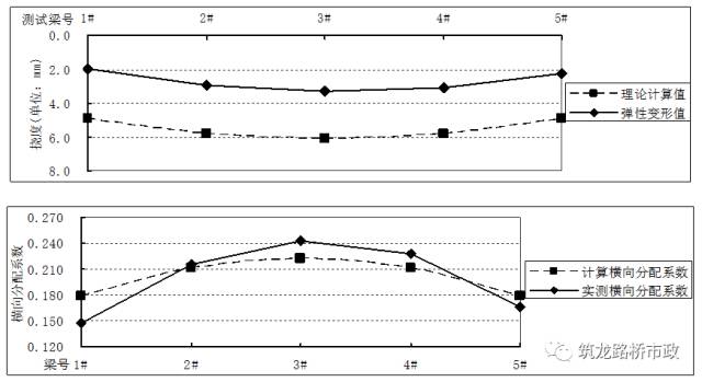

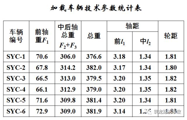

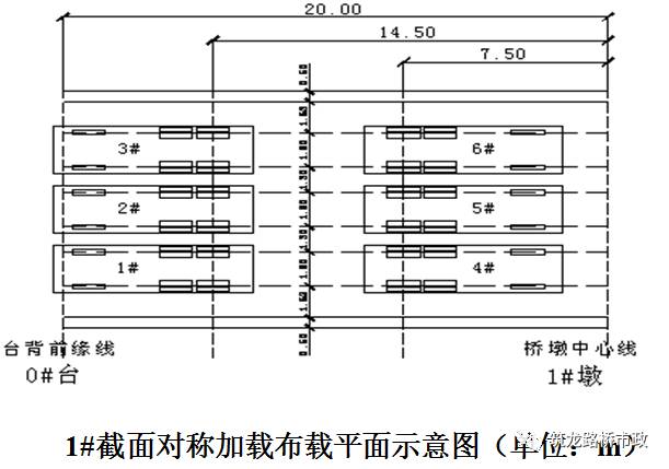

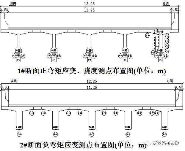

4.3、静载试验
4.3.1 工程概况
某桥上部结构为一联4×20 m预应力混凝土先简支后结构连续T梁,20 m跨连续T梁高1.47 m,横桥向布置5片梁,梁间距2.40 m,主梁间设横隔梁。设计荷载标准:公路-I级。
4.3.2  横向分配系数

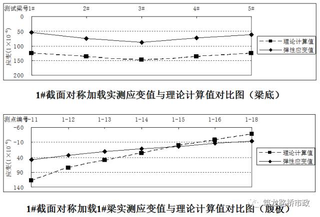

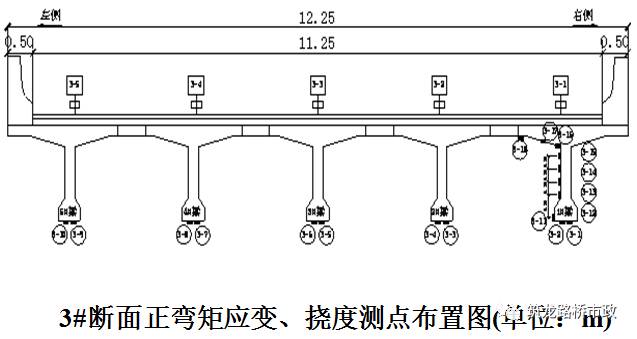

4.3.3 试验截面、检测项目
1、1#~3#截面附近桥梁外观检查及试验过程相应工况下的裂缝观测;
2、1#~3#截面在相应加载工况下的应变测试,包括正弯矩满载工况时控制截面1#梁沿高度方向的应变;
3、1#、3#截面在相应加载工况下的挠度测试。

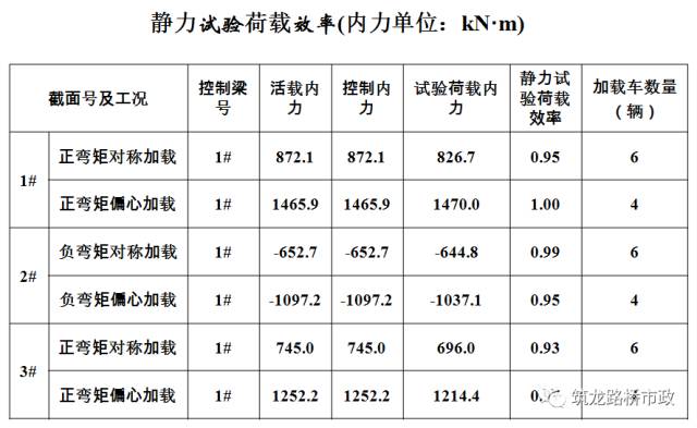

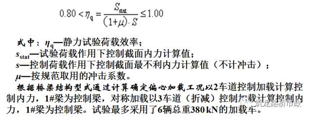

4.3.4 试验荷载效率
所用试验荷载根据设计标准活荷载产生的该试验工况内力的最不利效应值进行等效换算而得,等效换算的原则为使所用的静力试验荷载效率ηq应满足:
关于荷载效率:
对于T梁和空心板,静载试验荷载效率应分别计算横向各块板(梁),不宜对整个截面计算统一的荷载效率。因为在该类桥梁的实际时,计算和验算都是按每一块板(梁)进行的。
4.3.5 测点布置
沿梁高布置应变测点:
对于T梁是否需要沿梁高布置应变测点,这个问题有不同的做法。这样做的目的主要是验证平截面假定,找出实际中性轴。
T梁可以不必沿梁高布置应变测点,因为平截面假定是不需要验证的,中性轴也是很明确的,另外由于应变测试数据的精度不够高,测试数据的分析可能比较困难。
4.3.5 加载车辆布置

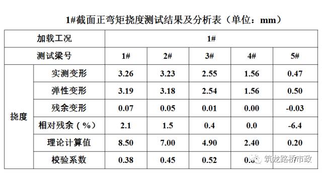

4.3.6 挠度测试结果
挠度测试结果分析
1)对于荷载效率系数较小(小于0.80)的梁,不宜进行挠度校验系数分析和统计;
2)与计算结果符号相反的残余变形,由于不符合参与变形的物理意义,建议不进行残余变形和相对残余计算。

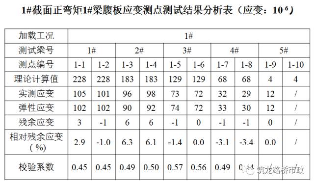

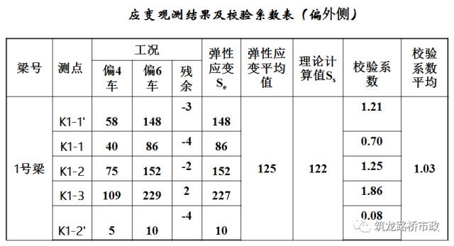

4.3.7  应变测试结果
应变测试结果分析
1)对于荷载效率系数较小(小于0.80)的梁,不宜进行应变校验系数分析和统计;2)与计算结果符号相反的残余应变,由于不符合参与应变的物理意义,建议不进行残余应变和相对残余计算。
4.3.8  静载试验结论
1、在试验荷载作用下,各测试截面主要测点的实测挠度值均小于相应的理论计算值,挠度校验系数为0.38~0.71,相对残余变形小于20%,试验桥跨刚度满足设计活载要求。
2、在试验荷载作用下,各测试截面主要测点的实测应变值均小于相应的理论计算值,应变校验系数为0.37~0.78,相对残余应变20%,试验桥跨强度满足设计活载要求。
3、测试截面附近梁体在试验过程中未见新增裂缝。
综上所述,该桥试验桥跨满足设计活载标准(公路-Ⅰ级)的正常使用要求。
静载试验结果分析
1)应变测试结果如果有少量测点的校验系数明显偏大或明显偏小,需仔细分析其原因,查看加载过程中混凝土是否开裂,是否有加载效率较小的测点;
2)挠度测试的结果稳定性更好,如果出现校验系数异常,需引起足够重视,并查明原因。
3)相对残余也应进行量化分析,不宜只评价“小于20%”;
4)试验过程中桥梁是否开裂,需认真观察,不能只是试验前和试验后观察,加载最大时应进行观察。
5)综合结论中是评价“承载能力”还是“正常使用”?荷载试验结果是否一定保证满足正常使用?因为在计算中并没有考虑温度的不利影响。

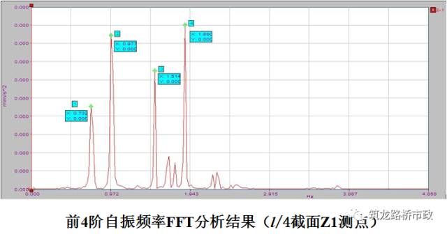

4.4、动载试验
4.4.1 工程概况
某桥主桥上部结构为(106+2×200+106) m四跨预应力混凝土连续刚构箱梁,桥面全宽12.00 m。设计荷载标准:公路-I级。

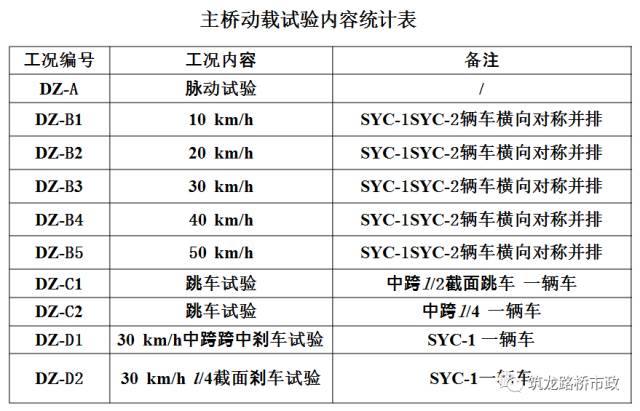

4.4.2 试验内容及控制截面

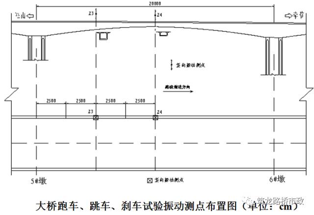

测试内容包括脉动试验、跑车试验、跳车试验、刹车试验。根据何在试验前桥梁外观检查结果综合分析,确定本次动载试验选择右幅桥主跨l/4截面 及l/2截面为控制截面。
动载试验内容

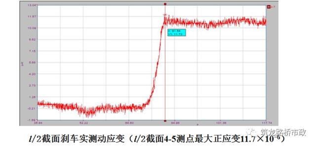

1)跳车试验是否有必要进行?跳车试验目的是激起桥梁的振动,用于测试自振频率,现在的拾振器灵敏度足够高,不需要跳车激振,跳车下的冲击系数是不能用于评价的,跳车对车辆和桥梁局部均不利。
 2)刹车试验是否有必要进行?刹车试验测试的动力响应也难以进行定量评价,一般是以跑车试验的动力响应进行评价。,因此刹车试验也可不做。

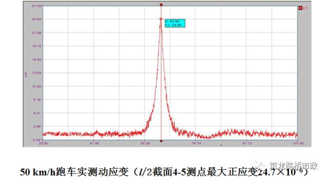

跑车试验的车辆数量、车速
1)跑车试验的车辆数量,在保证安全的前提下,宜采用与车道数相同的车辆数量,以提高荷载效率,减小冲击系数。
2)跑车试验的车速,最车速宜采用设计时速,因为冲击系数一般与车速有关,如果车速太小,就不能得到最大的冲击系数。

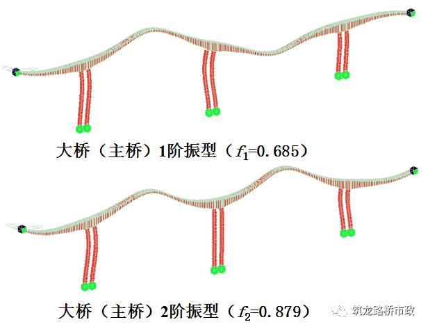

4.4.3 计算模态

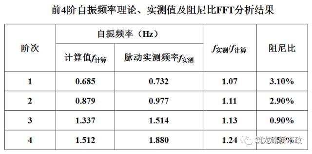

4.4.4  结构动力特性分析
动力特性分析
 1)各阶频率需明确其对应的振型,如主梁竖向(面内)弯曲振动,主梁横向(面外)弯曲振动、主梁扭转等。
 2)阻尼比目前还没有明确的判断标准。
4.4.5  动力响应分析

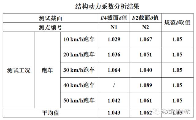

4.4.6  动力系数分析
动力系数分析
1)“动力系数”、“动力放大系数”、“冲击系数”三种叫法,但如果要与规范值进行比较,宜采用“冲击系数”。
 2)实测“冲击系数”是否需要乘以荷载效率,在“试验方法”中规定需乘以荷载效率,有些学者认为不应乘荷载效率,我个人认为,两种观点均有缺陷,但目前还没有更好的办法。实践表明,不乘荷载效率在很多情况下会超过规范值。
4.4.7  动载试验结论
1、桥梁实测前4阶自振频率分别为0.732 Hz、0.977 Hz、1.514 Hz、1.880 Hz,前四阶竖向固有频率与理论频率比值介于1.07--1.24之间;表明桥跨结构实际整体刚度大于理论刚度;前四阶竖向模态阻尼比介于0.0090--0.0310之间,属于小阻尼振动,处于正常范围。
2、中跨跨中截面动力系数介于1.040--1.089之间,平均值为1.062;中跨l/4截面动力系数介于1.029--1.064之间,平均值为1.043;各工况动力系数最大实测值为1.089,动力系数较小,说明桥跨结构冲击效应较小。
3、刹车工况实测动应变值及动挠度幅值均较小,刹车后振动持续时间较短。
综上所述,该桥试验桥跨结构动力特性及动力响应正常。
动载试验结论
1)阻尼比的评价缺乏统一标准。
2)冲击系数不宜采用平均值,宜与设计规范值进行比较。
3)动力效应(应变、变形、加速度等)的评价,缺乏标准,其他规范中有用加速度进行舒适性评价的标准;
4)综合结论可用“动力特性和动力响应正常”进行评价。

(7)部分混凝土表面存在漏浆、麻面或蜂窝以及表面破损,离析现象;局部位置存在空洞、露筋现象;部分横隔板现浇部分现浇混凝土质量较差,空洞露筋。

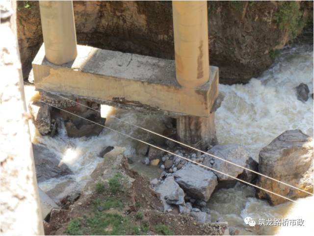

(8)少数墩柱冲刷严重,桩头外露。

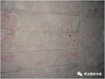

某高速公路上一座大桥,上部结构为4×30m+5×30m+4×30m连续箱梁,外观检查发现部分箱梁梁存在纵向裂缝,裂缝位置与梁底波纹管位置基本重合,距离梁体边缘在0.23m~0.35m之间,裂缝宽度在0.04~0.20mm之间。抽检的梁混凝土强度满足设计要求。
 在进行交工检测静载试验中发现,部分梁的应变测试数据异常,部分测点校验系数超过2.0,部分测点校验系数小于0.2。报告中称“试验过程中未发现箱梁开裂”,静载试验的挠度测试结果正常,动载试验测试结果正常。荷载试验综合结论是不合格。
经过另外检测单位的再次进行荷载试验,仍然存在该问题。
几家检测单位对该问题的原因都没能分析清楚。导致交工验收陷入困难。
经过试验,发现应变测试数据异常的原因是,梁底在试验过程中出现混凝土开裂,导致跨缝的应变测点测试数据明显偏大,裂缝附近的应变测点明显偏小。
由于该桥是预应力混凝土桥梁,在静载试验中,梁底混凝土不应该出现开裂。出现开裂的原因主要是预应力没有达到设计要求。需要采用体外预应力的方法进行加固。该桥经过加固处治,通过了交工验收。

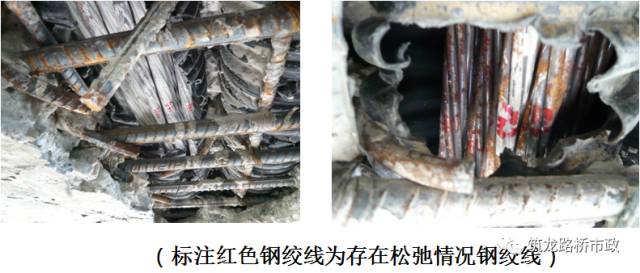

5.3 连续刚构桥梁
某高速公路特大桥,上部结构为98+180+98m三跨预应力混凝土连续刚构,桥梁分左右幅,单幅桥宽12.5m。
质监机构交工检查发现中跨第16号节段5根波纹管外露,经破坏性检查,有2根波纹管注浆不饱满,外侧1根波纹管内有3束钢绞线松弛(1#),约有4.7米波纹管注浆不饱满;内侧1根波纹管内有5束钢绞线松弛(2#),约有5.5米波纹管注浆不饱满,钢绞线表面局部锈蚀。
