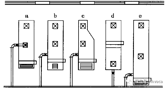

图1为普通办公室(有600mm×600 mm的活动吊顶)内风机盘管与上送上回风口的5 种连接方式。a型为早期的风口布置方式,新风口与新风管直接连接,与风机盘管无关,空调效果最好,但是房间内存在3种型号规格的风口,显得很凌乱。随后发展到新风管直接接入风机盘管出风管或回风箱的方式,室内吊顶的风口类型减少到两种( b 型、c型)。b 型和c 型比较常用,送风均用600mm×600mm的散流器,回风用600mm×600mm或1200mm×300mm单百叶风口(带过滤层) 。为了美观和检修方便,有的风机盘管回风口采用1200mm×600mm的大百叶风口(占用2个活动吊顶格) ,尽管这样做从空调设计的角度来看没有必要而且比较浪费。
图1 普通办公室内风机盘管与风口的连接方法
为了使风口的类型更少(统一成一种类型),出现了d 型布置方式,即在风机盘管的回风箱后接风管,送回风口均采用600mm×600mm 的散流器,但此法的缺点是过滤层只能设在后回风箱的接口法兰上,过滤网的安装和清洗都比较麻烦,对风机盘管的使用效果有影响。e型布置方式将风机盘管紧贴内墙侧布置,细长的回风口布置在了人们不易察觉的墙边,吊顶上只布置600mm×600 mm 的散流器,这种方法既美观又便于过滤网的拆卸清洗。图1中5 种风口布置方案在实际工作中可根据需要选用,由于a 型和c型的矩形回风口布置在吊顶中部,因此要注意与室内灯盘的协调,风口走向应与灯盘走向保持一致。
