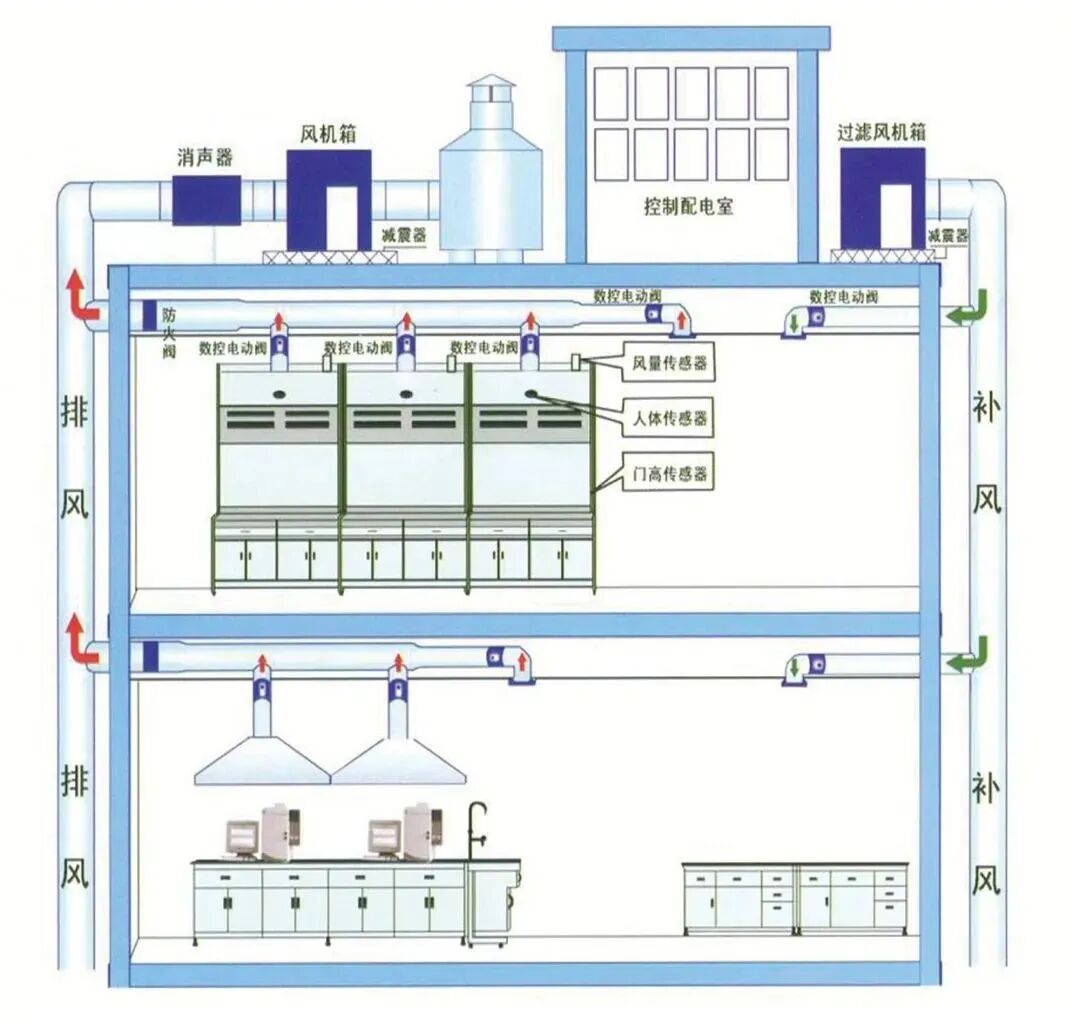

①、可能突然放散大量有害物质或有爆炸性危险的气体的场所,应设置事故通风系统,事故通风系统应为机械通风系统,其通风量宜根据放散物的种类、安全及卫生要求,按全面通风计算确定,且换气次数应不小于12次/h。
②、事故排风的室内吸风口,应布置在有害气体或爆炸性气体可能聚集的地点,当排放物比空气重时,吸风口应布置在下部地带,反之应布置在上部地带。
③、事故通风系统应设置检测报警和控制装置,事故通风的通风机应分别在室内、外便于操作的地点设置控制开关(点击关注?建筑10大技术类公众号)。
④、事故排风宜由经常使用的通风系统和事故通风系统共同保证。当事故通风量大于经常使用的通风系统所要求的风量时,宜设置双风机或变速风机;但在发生事故时,必须保证事故通风要求。
⑤、事故通风的室外排风口设置应符合下列规定:
a、不应布置在人员经常停留或经常通过的地点以及邻近建筑物其他开口的位置;
b、事故通风的室外排风口与室外进风口的水平距离不应小于20m;当进、排风口的距离不足20m时,排风口必须高于进风口,其距离不宜小于6m;
c、排风口不应朝向室外空气动力阴影区,不宜朝向空气正压区;
d、当排风中含有可燃气体时,事故通风系统排风口应远离火源30m 以上,距火花可能溅落的地点20m以上;
e、事故排风口的高度应高于周围20m范围内最高建筑屋面3m以上。
