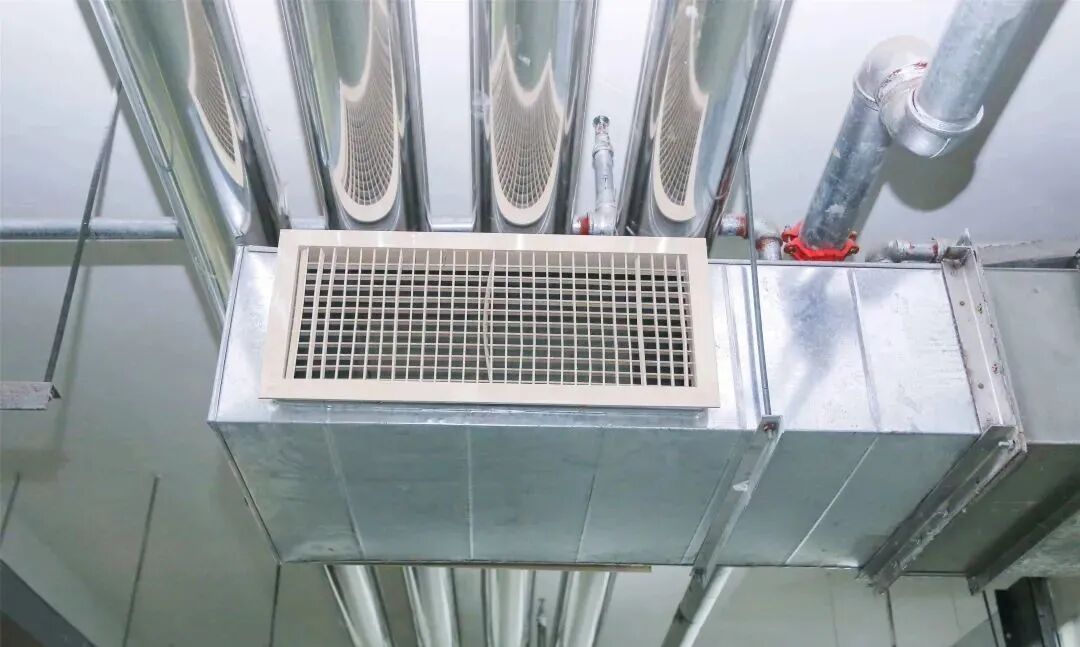

知识点:机械通风系统的室外进排风口设置
来源:网络,如有侵权,请联系删除
①、进风口应直接设置在室外空气较清洁的地点,应尽量设在排风口的上风侧。
②、进风口底部距室外地坪不宜小于2m,设在绿化地带时,不宜小于1m。
③、应避免进风、排风短路,进风口应尽量设置在排风口的上风侧,进风口低于排风口不宜小于3m;当进、排风口处在同一高度时,宜朝不同的方向,且水平距离一般不宜小于10m。
④、进排风口的噪声和直接排人大气的有害物浓度,应符合环保卫生要求,当不能满足要求时,应采取消声和净化处理措施。
