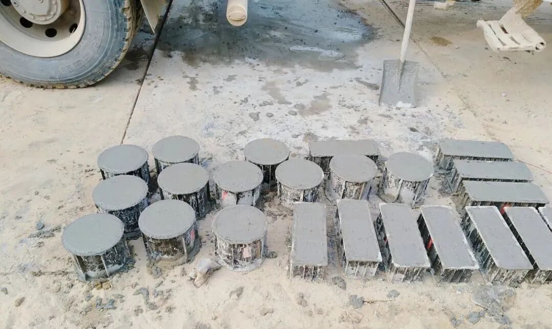

(一)标准养护试块取样与留置原则
1、每拌制 100 m3 且不超过 100m3 的同配合比的混凝土,取样不得少于一次;
2、每工作班拌制的同一配合比的混凝土不足 100 m3 时,取样不得少于一次;
3、当一次连续浇筑超过 1000m3 时,同一配合比的混凝土每 200m3 取样不得少于一次;
4、每一楼层、同一配合比的混凝土,取样不得少于一次;
5、每次取样应至少留置一组(一组为 3 个立方体试块)标准养护试块。

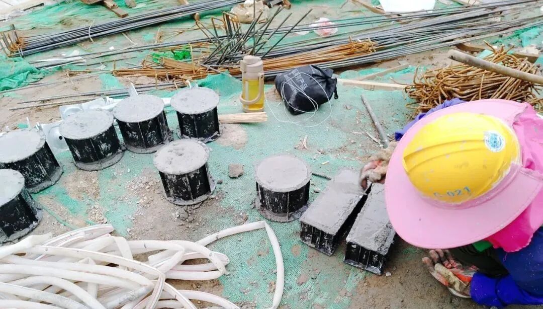

(二)同条件养护试块取样与留置原则
1、结构实体同条件试块(混凝土结构验收的重要依据):
(1)同条件养护试件所对应的结构构件或结构部位,应由监理(建设)、施工等各方共同选定;
(2)根据既体现结构重要部位又适度控制实体检验数量的原则,重要部位建议如下:竖向构件中的墙、柱、核心筒,水平构件中跨度≥8m 的梁、跨度≥5m 的单向板、跨度≥6m 的双向板、预应力混凝土梁、跨度≥2m 的悬挑梁板,若有工程不满足上述条件,则应按规范“同一强度等级的同条件养护试件不宜少于 10 组,且不
应少于 3 组”,项目在具体实施中可以此为依据与监理协商确定。
2、拆模同条件试块(判定混凝土是否达到设计要求或规范要求的强度),按每一
施工流水段至少留置一组同条件试块;
3、达到受冻临界强度同条件试块(控制冬季施工竖向结构模板拆除),按每一施工流水段至少留置一组同条件试块;
4、掺加防冻剂混凝土同条件试块(检验掺加防冻剂混凝土质量),按每一楼层、同一配合比的混凝土至少留置一组同条件试块;
5、构件吊装混凝土同条件试块(检查混凝土构件强度能否满足吊装要求),须根据吊装部署酌情留置同条件试块;
6、预应力工程混凝土同条件试块(判定能否达到预应力张拉或放张条件),须根据预应力张拉部署酌情留置同条件试块。

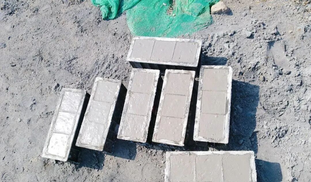

(三)防水混凝土试块留置原则
1、防水混凝土的标养、同条件养护试块留置原则见前(一)、(二)条;
2、抗渗试块留置原则(依据 GB50208—2001):连续浇筑混凝土每 500m3 应留置一组抗渗试块(一组为 6 个抗渗试块),且每项工程不得少于两组。配合比调整时, 应相应增加试块的留置组数。
