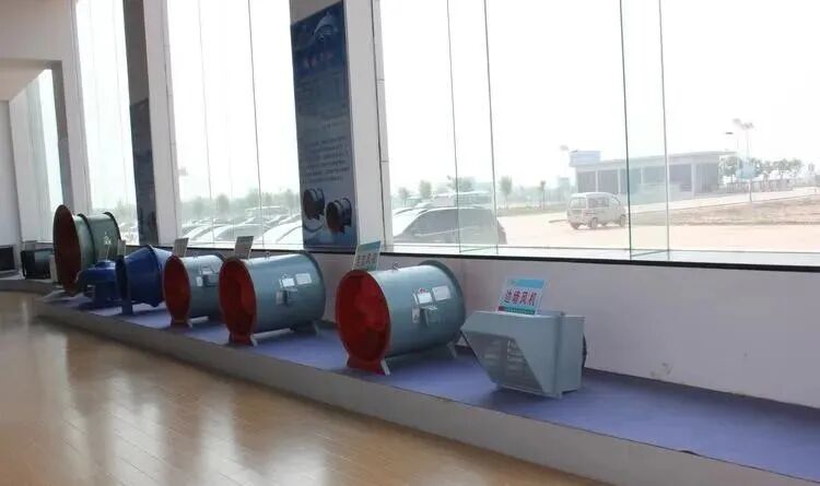

①、当周围环境空气质量较差而要求空气清洁的房间,室内应保持正压,排风量宜为送风量的80%~90%;暖通设计杜老师提醒,放散粉尘、有害气体或有爆炸危险物质的房间,室内应保持负压,送风量宜为排风量的80%~90%。
②、使用要求不同(如送风参数不同、使用时间不同等)的场所,应根据不同的送风参数、使用时间,进行合理分区,并设置各自独立的通风系统。
③、散发大量余热、余湿及有害气体的房间,一般不应与其他房间合用系统;当确有困难必须合用时,应采取防止有害物进入其他房间的技术措施。
④、当一般机械通风不能满足室温要求时,应设置降温或加热设施。
