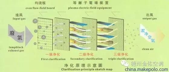

在室内空气净化领域中,静电净化设备是利用产生臭氧量较低的正电晕放电的方式,使空气中的颗粒物带正电荷,然后利用库仑力的作用,将带电颗粒物吸附在集尘装置上,从而起到除尘的作用。而空气中的细菌和病毒等微生物一般附着在颗粒物上,以微生物气溶胶的形式存在。气溶胶被吸附在集尘装置上后,微生物的细胞膜被高压电场击穿破坏,且细胞中的蛋白质被变性或者分离,从而起到杀菌的作用。这样的杀菌作用避免了常规过滤器在吸附微生物气溶胶以后滋生繁衍微生物的二次污染弊病。
相对于蜂窝式电子空气净化器和网式电子空气净化器,平板式电子空气净化器的效率是最高的。正电晕放电时会产生正离子,遇有中性的颗粒物时就会附在其上面,使其带正电,荷正电的微粒进入由平行铝金属板组成的捕集空间,由于带正电和接地的金属板交错排列,于是就在整个空间形成一个均匀电场。荷电微粒在电场中受到正极板的静电斥力的作用而在接地极板上沉积下来。
工程类电子空气净化器,如CEAC系列电子空气净化器,以安装方式分为风口型、风管型及空调箱型。CEAC用于室内空气净化,可高效杀菌、除尘。克菱曼的高压静电模块按照粒子荷电和捕集是否在同一电场内进行,可分为双极双区平板式和双极单区平板式两种。
空调风口电子空气净化器,如我公司代理的CHO-91D矩阵式等离子空气杀菌除尘消毒空气净化设备集成等离子杀菌、除尘、脱臭和消毒净化技术,是最先进的一种空气净化消毒装置。该机利用等离子和电子双重除菌空气净化,分解、吸附空气污染物,加以消毒、除尘、除臭、净化,彻底解决中央空调、工厂、车间内空气质量问题。同时能够节省集中中央空调清洗费用和清除诸如细菌、病毒异味、装修污染空气异味费用,提高写字楼、宾馆、酒店、会展中心、体育馆、机场的利用率。有较好的社会效益和经济效益。中央空调病治理空气净化首选CHO-91D电子空气净化装置是目前在国际市场上比较成熟的杀菌除尘脱臭消毒净化设备。
