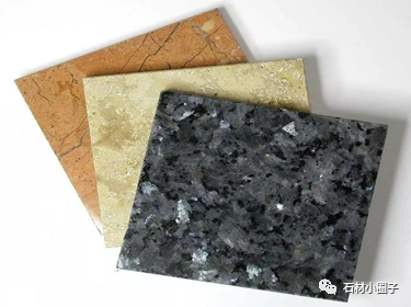

石材放射性问题一直倍受关注,也是困扰石材行业健康发展的一个重要问题,尤其是一些故意炒作行为,给石材应用和普通百姓蒙上了一层阴影,有的甚至造成了一种心理负担。例如有的家庭家装时用到了一些石材,当看到相关报道后便寝食不安,偶尔身体不适便确信石材放射性是罪魁祸首,于是不论损失多大,把石材地面砸掉了;还有的家里死条金鱼便认为是米黄大理石台面板在作怪,干枯一盆花便认为是石材窗台有放射性,一想到对人的危害便毛骨悚然。这些疑问往往不只是存在于普通的老百姓身上,包括许多高级知识分子、专家学者以及领导干部,说明石材放射性问题的科普知识和正面宣传太少,这些都给石材装饰装修工程的应用和百姓生活带来不利的影响。

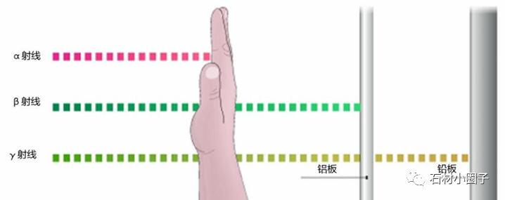

在自然界中,凡原子核不稳定,过一些时间自发地变成其它原子核的元素,称为放射性元素。放射性元素在蜕变过程中放出一种特殊的射线,根据其不同的性质而被称为a、β、Y射线。放射性物质是一种不断衰变放出射线的特殊物质,它在地球形成时就已经存在了。随着科学技术的进步,环境中的放射性物质种类和数量越来越多地发现。对人类而言,放射性物质既是一种有前景的有用物质,又是一种潜在的有害物质。

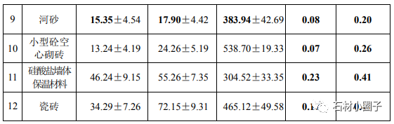

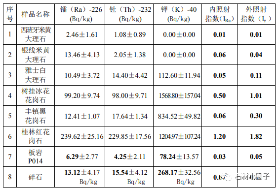

在天然石材中,主要的原生放射性核素是40K(钾)、232Th(钍)、238U(铀),这也是所有建筑和装饰材料都含有放射性物质,只是含量有所不同。所以说放射性不是只有石材才有的,所有建筑材料包括水泥、砖瓦、砂石、陶瓷等全部都具有放射性,下表1中列举了几种常用的建筑材料的放射性物质含量和照射指数。
表1 几种常见的建筑和装饰材料放射性含量表
建筑材料的放射性对人体的伤害,主要通过两种途径进行:一种是外照射,主要是Y射线从外部的电离辐射;另一种是内照射,主要是通过吸入放射性气体——氡,在体内近距离释放a、β射线,分解体内细胞而破坏生理平衡,对人体造成损害。Y射线能量较低,穿透能力很强,因为人类对地球的辐射长期适应而具有一定的免疫能力,所以外照射对人类的危害不是很明显。许多放射性较高的石材矿区祖祖辈辈生活着的百姓并没有感到不适,而且寿命并不低,原因是已经适应了这种高辐射的环境。原生放射性核素238U在衰变过程中变成镭(Ra),镭不稳定衰变成氡,氡继续衰变,不断放出射线,直至变成稳定的铅。氡是一种比空气更重的放射性气体,容易沉积在屋内低处,在不通风或人类长时间停留的环境中,很容易吸到体内从而危害人体。内照射对人类的危害程度最大,预防的唯一办法就是室内多通风,减少氡的吸入量。

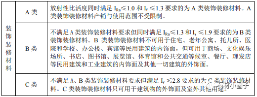

我国2002年1月1日实施的GB6566-2001《建筑材料放射性核素限量》标准,对以水泥、砖瓦、砂石等建筑主体材料规定了严格的内照射和外照射指标,对以花岗石和建筑陶瓷为代表的装饰材料规定了内照射和外照射指标及相应的适用范围。标准中未提及大理石、石灰岩和板岩产品的放射性要求,原因是这类产品的放射性水平很低,远远低于标准上限指标要求,对人类是非常安全的,根本不存在这类石材会对花、金鱼等造成损害的事情。该标准对石材的放射性要求比原建材行业标准JC518-1993(96)《天然石材产品放射防护分类控制标准》要宽松,采用了原GB 6566-2000《建筑材料放射卫生防护标准》内容,说明从卫生安全方面对石材的放射性要求并不高。2008年,GB6566标准进行了修订,总结了标准实施6年多各方面的经验,取消了大于C类的分类,不再指定装饰材料的适用种类。现行标准 GB 6566-2010《建筑材料放射性核素限量》于2010年9月2日发布,2011年7月1日实施,标准对装饰装修材料具体要求见表2。
表2装饰装修材料放射性分类控制指标
我国的建筑材料放射性核素限量标准,采用的是室内六面都是相同材料且没有通风稀释的极端模型下建立起来的指标要求,比国际公认的辐射限量标准要严格的多。实际工程应用中不会出现六面装修石材的情况,也不会出现没有通风而长时间停留的地方。因此按照我国放射性核素限量标准的规定进行石材应用,可以保证辐射安全。同时也应该明白辐射剂量的尺度,没有石材的建筑物,同样有混凝土和瓷砖等会释放放射性物质。不能说哪种石材品种就绝对绿色,哪种石材就绝对不安全,因为有些花岗石根据矿物成份变化,放射性从A类到C类都有。实际使用中应针对该批量产品检测其确切的放射性含量,再根据其用途和用量采用灵活的防范意识。例如内照射指数为0.9的A类花岗石用在室内一定要注意多通风,最好是不用在卧室等长期封闭使用的室内;对于用量不大的B类石材,例如内照射指数为1.1的花岗石作为窗台板或茶几板等用途放在卧室内也是未常不可的,其释放量比混凝土墙面要低很多。即使用了放射性水平较低的石材,也应对室内多通风处理,原因是墙地等其它建筑装修材料同样会放出氡气。另外说明一点,建筑材料所含放射性物质的半衰期长达上亿年,是一个漫长的释放过程,不像家具中的甲醛、VOC等有毒物质通过一段时间的挥发会降低浓度和毒害性,放射性是永远存在的。
