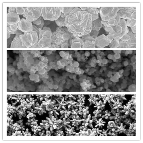

银粉主要分为片状银粉、球形银粉和树枝状银粉,其SEM图如下:
由上到下分别是片状银粉、球形银粉和树枝状银粉SEM图
◆球形银粉具有较高的球形度,由球形银粉所配制的银浆流动性好,能较好地通过正极细栅线。球形银粉的性质能够满足正银银浆对银粉的需求。研究发现,球形银粉的不同生产方法以及表面处理会影响银浆的性能。为了更好地满足正银银浆的需求,目前球形银粉正朝着高度球形化和可控光滑度方向发展。
◆片状银粉主要由球形银粉经过加工制得。由于其独特的二维结构,此类银粉在银浆中的接触面积比其它形貌的银粉要大,制得的银浆电阻更小,导电性能更好。同时片状银粉在银浆中呈片式结构,能够提高银浆烧结的致密性。同时片状银粉的表面积比其他银粉要大,这意味着由等质量片状银粉制成的银浆有着更大的涂膜面积,从而使它能够在降低银浆中银含量和涂层厚度的同时保持着良好的导电性。片状银粉作为背银银浆的原料,能在降低银浆成本的同时,保持较低的电阻率。但是由于其制备出来的银浆流动性较差,无法用于栅线极度细的正银电极。
◆树枝状银粉由银粉粒子自发聚集成高度有序的枝状结构而形成。有学者对树枝状银粉在银浆中的应用进行了研究,发现树枝状银粉不适合用于导电银浆。据研究,由树枝状银粉配制的银浆烧结后形成的厚膜过于疏松且导电性不好。这是因为树枝状银粉表面能过大,容易团聚,导致由树枝状银粉制得的银浆在印刷时透过丝网的能力较差,且银浆在烧结时由于收缩严重,厚膜的连续性也很差,太阳能电池银浆中一般不使用树枝状银粉。

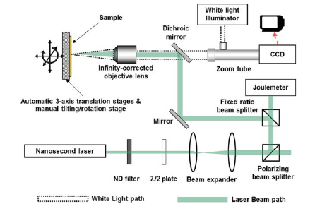

利用脉冲激光烧蚀金属银靶,得到分散在液体中的纳米级颗粒。激光烧蚀技术简单、快捷,制备的粒子纯净,稳定性及可控性高。图1为一种纳秒激光烧蚀的原理图装置,利用激光发生器,将一束连续聚集的激光打到纯银板上,纯银板放置于含分散剂的液体环境中,激光轰击靶材溅射出纳米粒子,最后均匀的分散在液体环境中。
图1一种纳秒激光烧蚀原理图
