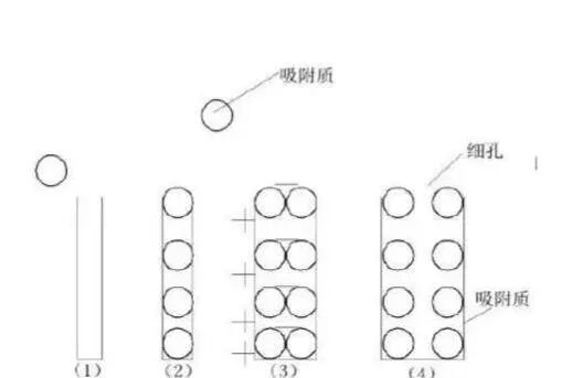

使用方法:通过活性炭的自然吸附能力吸附废气,当吸附饱和后,活性炭脱附再生或交给专业危废公司处理。
原理:活性炭净化空气的物理吸附,如图所示四种情况:
1.分子直径大于孔的直径,由于空间位阻,分子不能入孔,因此不吸附;
2.分子直径等于孔的直径,吸附剂的捕捉力很强,非常适合低浓度吸附;
3.分子直径小于孔的直径,孔内发生毛细管冷凝,吸附容量大;
4.分子直径远小于孔的直径,吸附分子很容易解吸,解吸速率高,低浓度下的吸附量较小。

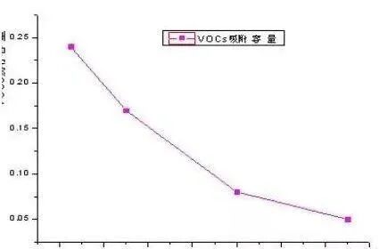

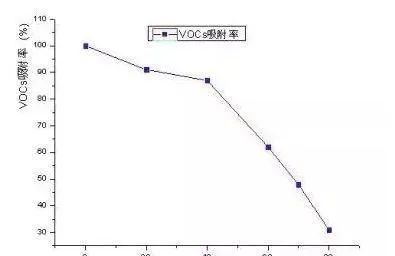

2、温度影响
在通常情况下,活性炭吸附设备在温度方面,一般要求废气的温度低于40℃,25℃的吸附条件比较好,原则上需要对VOCs 气源进行冷却才能达到这个温度,而在实际的工作环境中很难做到恒温吸附VOCs,如果废气的温度超过400℃,活性炭的吸附效率就会急速下降。而且,当活性炭吸附一定量的VOCs 后暂停工作,则已经吸附VOCs 的活性炭会因气温或气压的改变又释放脱附VOCs。
温度对VOCs吸附影响关系图
3、相对湿度影响
相对湿度也会对活性炭吸附设备的 吸附效率产生影响。
VOCs在不同湿度下的吸附效果
从我国华南地区的一个沿海大省气象局发布的环境数据看到,自2016年4月,该省白天气温已经出现30℃以上的温度,甚至在7-9月份,频繁地出现白天气温超过35℃的极端气候,碳箱蓄热近50℃。另外,该省自2016年3月开始,平均湿度长期超过70%了。再加上企业生产过程中产生的VOCs 的温度长期偏高,所含的湿气也超过了50%。因此,室外环境条件和废气环境条件共同作用下,导致了活性炭吸附效率大为降低。活性炭吸附设备的整体吸附效率不到其设计标准的50%。可想而知,在这种情况下,排出的气体,所含的VOCs肯定是超出了国家规定的可排放标准,直接对大气产生了污染。

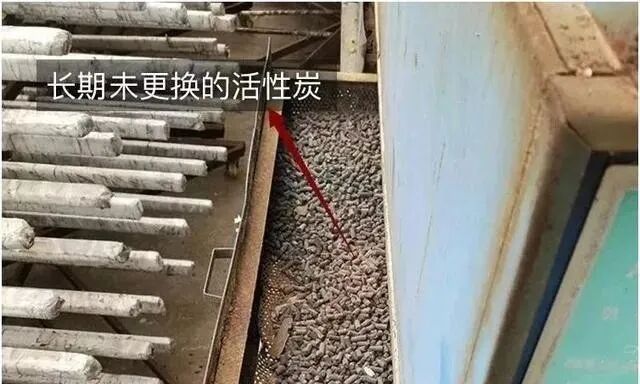

7、企业易造假,存在着巨大环保风险
活性炭虽然便宜,但使用活性炭吸附法处理VOCs达标排放实际运维费用是十分高昂的,同时自然吸、脱附管理难、适用性受多种因素影响,不适合含粉尘、水汽、乳状物等废气处理,难稳定环保达标。且大量饱和后的活性炭处理更耗费巨大,该方法仅是将污染物吸附转移,如对饱和后活性炭转移过程无严格把关跟踪,则极易造成二次污染。但因前期投资少,企业自然选用较多,现虽监管难(炭箱内没有活性炭,活性炭设施过于简陋、几乎不换炭,活性炭选用与实际设计不符,使用量过少等),但环保部门终会有所行动的,存在着巨大环保风险。而且容易造假应付环保管理。(如:炭箱内没有活性炭,活性炭设施过于简陋、几乎不换炭,活性炭实际工程与设计不符,使用量过少等。)
图为广东某企业仅放少许活性炭并长期不更换、造假

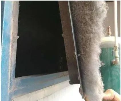

6月12日,督查组对北京市东城区典盛经贸有限公司现场检查时发现,该公司调漆房作业期间门窗敞开,废气直排,VOCs收集处理设施闲置;打磨、抛光工序无抑尘设施;喷漆房底棉、活性炭长期未更换;大量废机油滤芯、废机油桶、废漆桶堆放在维修车间未转移处置。督查组已将检查发现的问题移交当地环保部门调查处理。

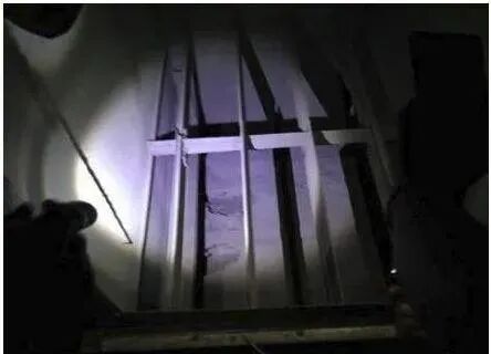

有机废气处理设施内部无活性炭吸附装置
6月14日夜,督查组对济南市长清区济南艺高数控机械有限公司现场检查时发现,该公司喷漆房中漆雾和有机废气未经过滤棉和活性炭吸附直排,废气处理设施中有大量粉尘,活性炭吸附装置未安装到位。督查组已将检查发现的问题移交当地环保部门调查处理。
废气治理设施无活性炭

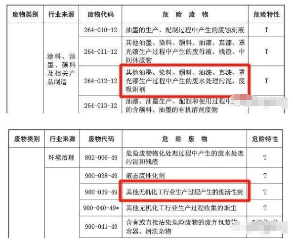

吸附VOCs后的废活性炭是不是危废?
根据《国家危险废物名录》中关于HW12、HW49大类危险废物的定义,涂装行业和化工行业的吸附VOCs后的废活性炭(以下简称“VOCs废活性炭”)可明确认定为危险废物;

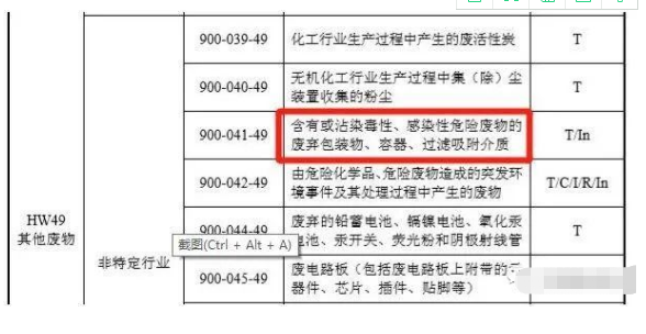

那么有的企业要问了:“我们不涉及上述两个行业,在生产过程中产生的VOCs活性炭可不可以按一般固废的要求处置呢?”答案是:绝对不行。
可见,其他行业的VOCs废活性炭属于HW49其他废物900-041-49的描述“含有或沾染毒性、感染性危险废物的过滤吸附介质”,故也应该被认定为危险废物。
VOCs废活性炭也没有在危险废物豁免管理清单之列。
可以确认,VOCs废活性炭不存在豁免情形,而是直接按照危险废物进行管理。
