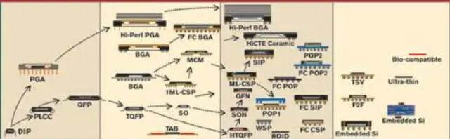

电子封装材料主要性能要求
EDA365电子论坛
封装材料起支撑和保护半导体芯片和电子电路的作用,以及辅助散失电路工作中产生的热量。
其主要性能以下几个基本要求:
①低的热膨胀系数;
②导热性能好;
③气密性好;
④强度和刚度高;
⑤良好的加工成型和焊接性能;
⑥对于应用于航空航天领域及其他便携式电子器件中的电子封装材料的密度要求尽可能的小,以减轻器件的质量。

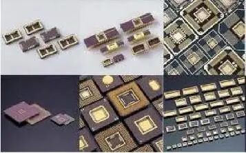

2、陶瓷封装材料
陶瓷封装属于气密性封装, 陶瓷封装材料主要包括Al2O3、BeO 和AlN 等。陶瓷封装的优点是耐湿性好、机械强度高、热膨胀系数小和热导率高。
但是由于Al2O3陶瓷的热导率相对较低;BeO 陶瓷具有较高的热导率, 但是其毒性和高生产成本;AlN 陶瓷的制备工艺复杂、成本高。
