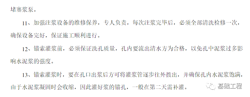

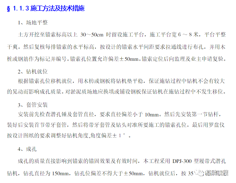

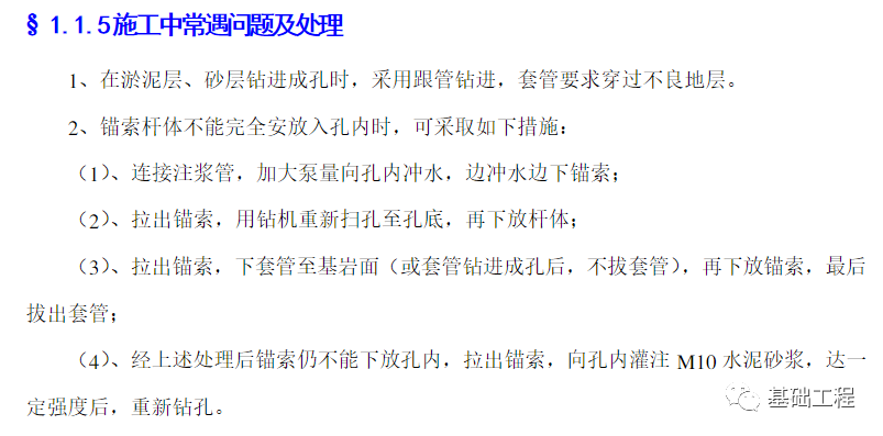

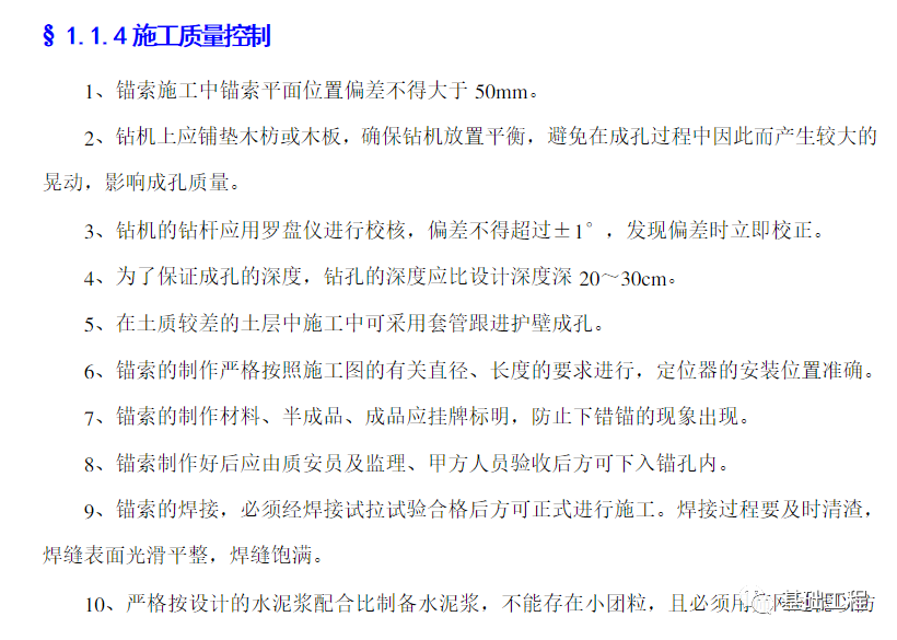

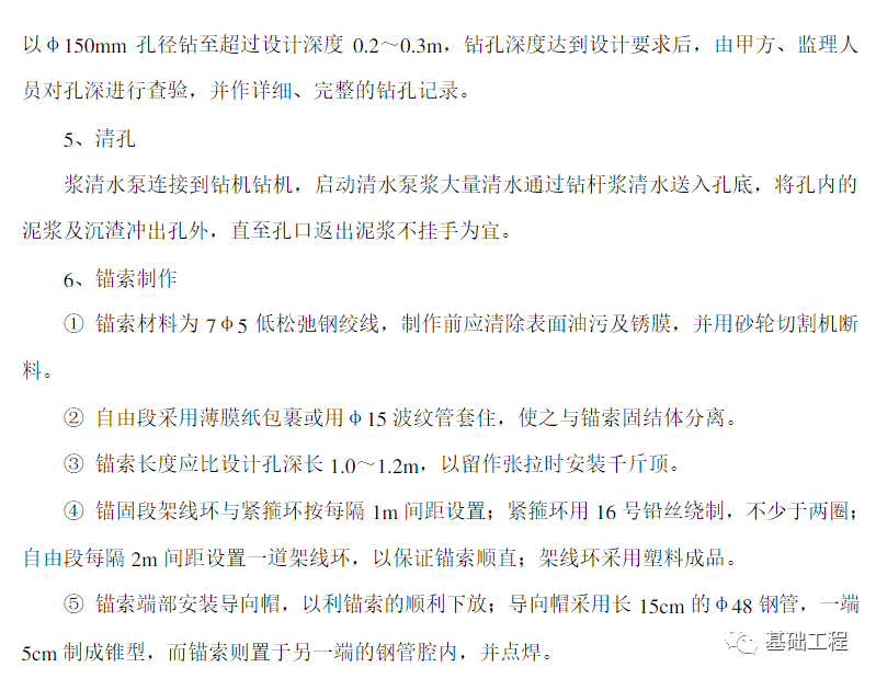

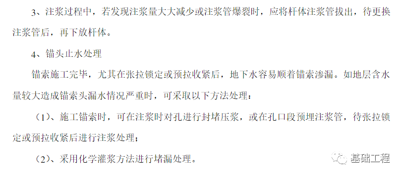

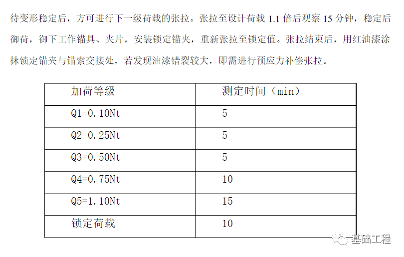

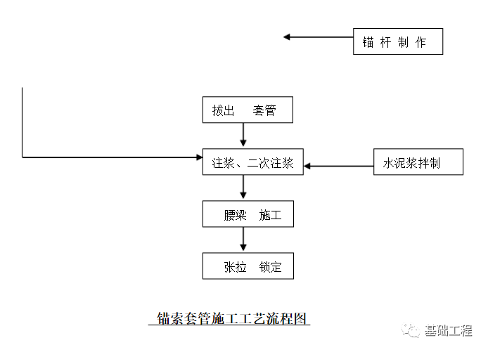

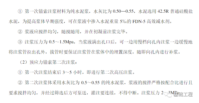

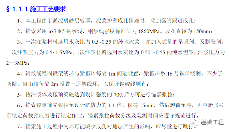

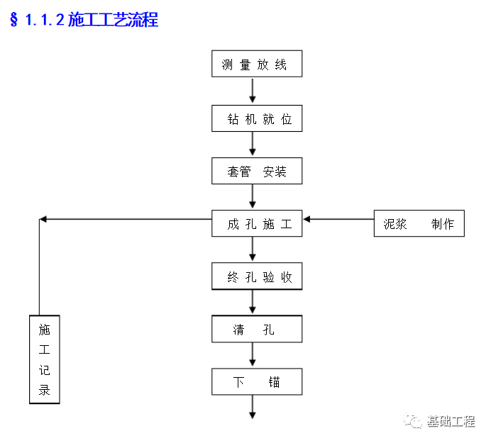

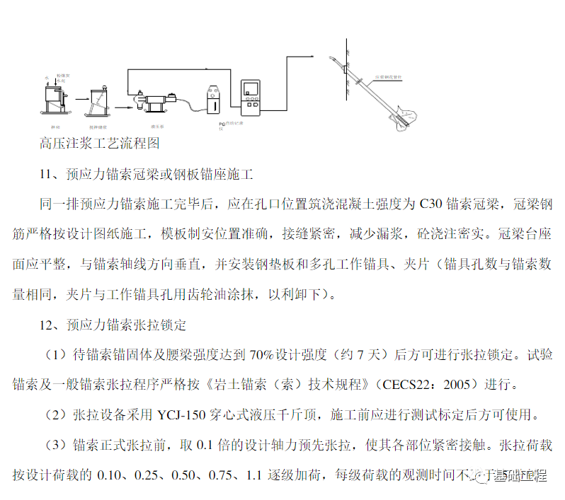

坡面预应力锚索施工工艺
铁路路堑坡面预应力锚索支护施工工艺
知识点:锚索施工工艺
