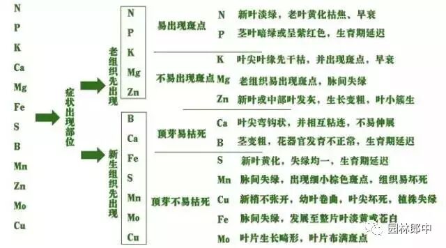

首先观察出现症状的部位——是老组织、还是新组织:其中N、P、K、Mg、Zn的缺素症状首先表现在老组织上,其余几种元素则先表现在新组织上。具体的判断方法,大家可以按下图进行:

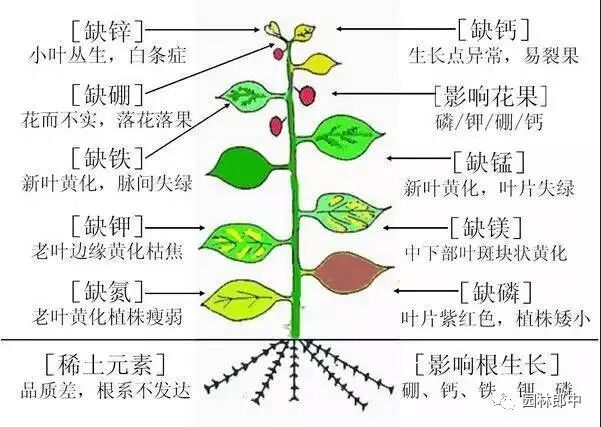

最后小编要给大家送上的是植物缺素的图谱,可以让大家更直观的了解植物的缺素知识:

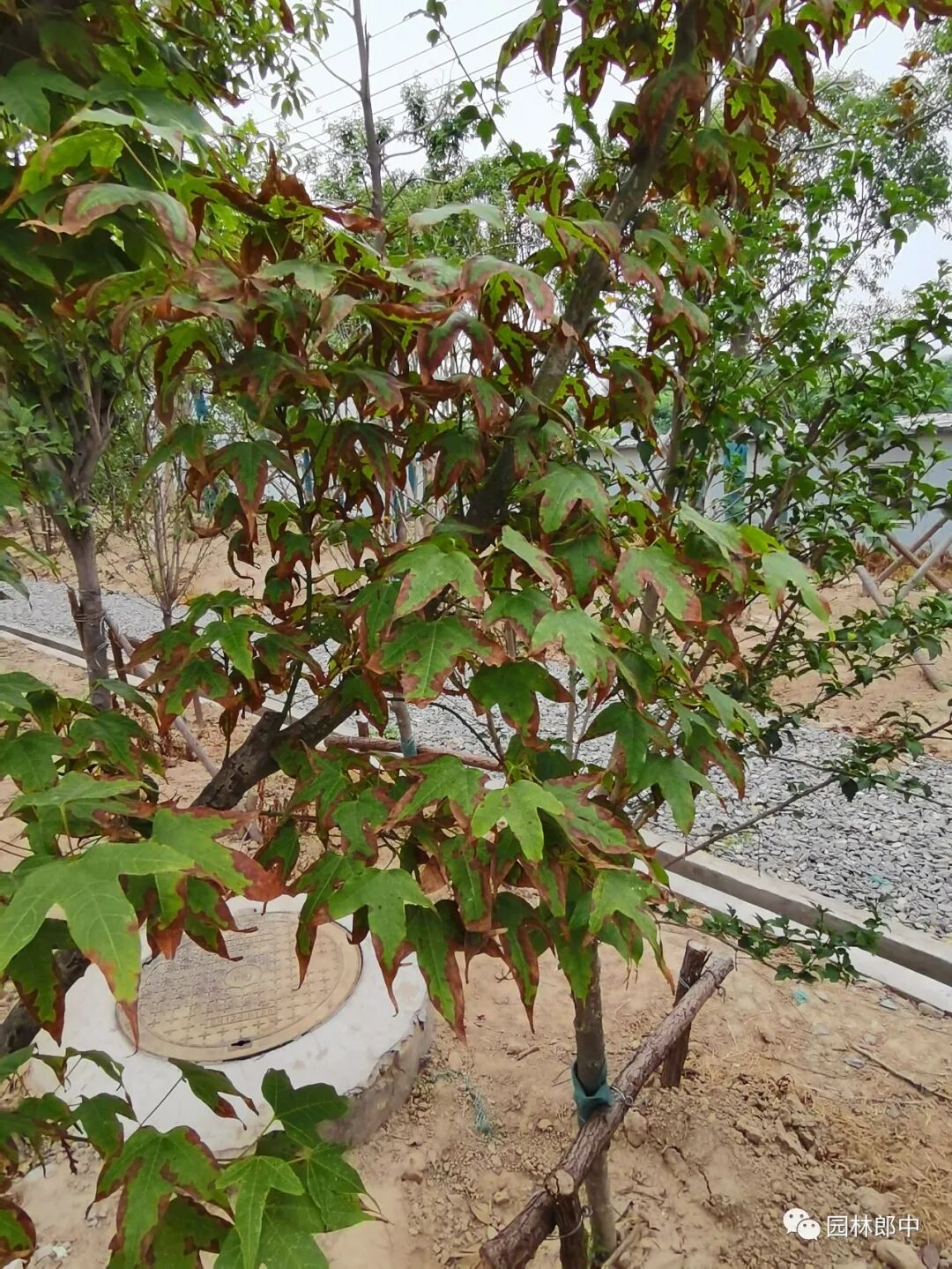

                 枫树类日灼现象,目前原因不明
             叶面发白现象一般是刺吸害虫危害,叶子背面就可以看出来。
