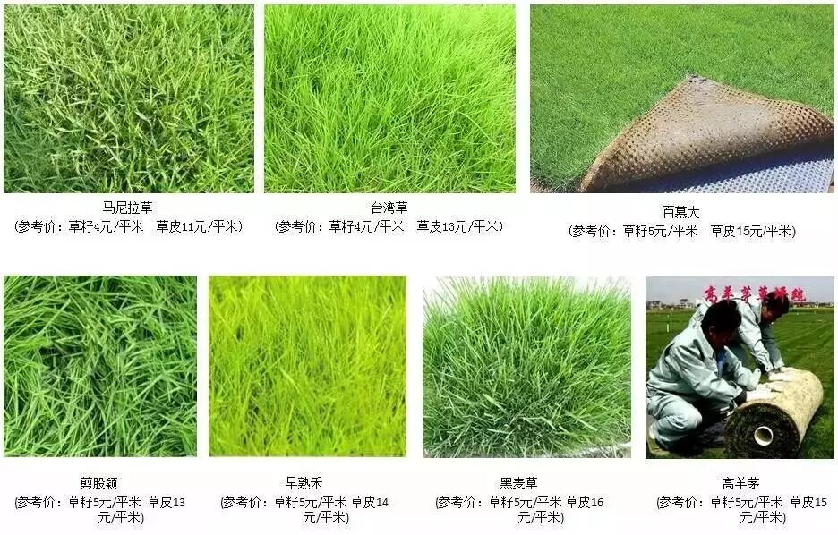

  • 暖季型草坪
价格以土培草为参考,沙培草每平方增加约10元

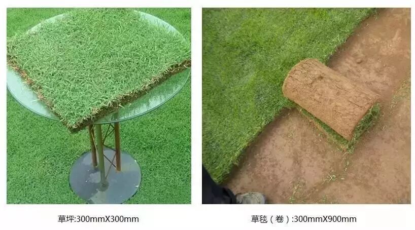

4、常用草皮规格

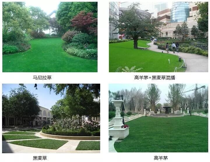

5、不同品种建坪效果
