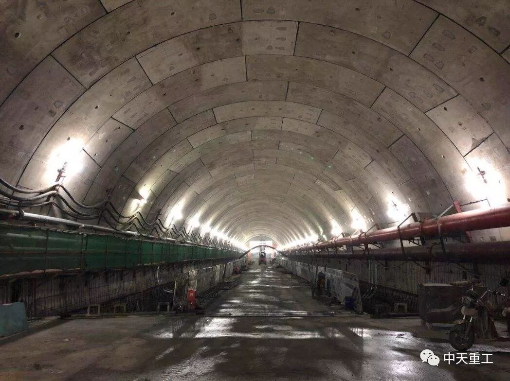

  南昌地铁 1号线秋水广场站—中山西路站区间为双线盾构区间,区间总长1889km,采用泥水盾构掘进施工。区间共设置 3座联络通道(1座兼泵房),其中 3#联络通道位于赣江正下方,距离隧道入口 1350m。

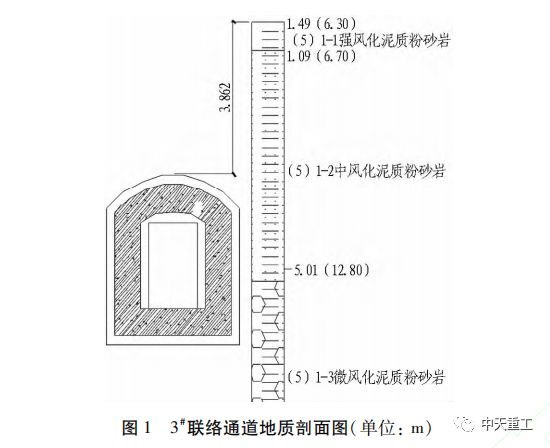

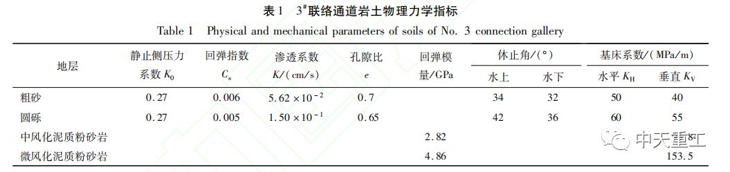

  该处地层自上至下依次为淤泥、粗砂、圆砾、强风化泥质粉砂岩、中风化泥质粉砂岩、微风化泥质粉砂岩,通道上半部位于中风化泥质粉砂岩层,下半部分位于微风化泥质粉砂岩层,地质剖面见图 1,地层岩土物理力学指标见表 1。
  通道拱顶距离透水圆砾层约 3.8m,该处江水深度约11.1m。联络通道长 6.5m,喇叭口开挖面高 4.43m、宽 3.9m,标准段高 4.13m、宽3.3m。施工采用全断面小导管双液注浆加固、矿山法开挖支护的方案。

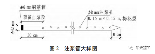

  注浆管采用 42mm热轧无缝钢管制成,注浆孔孔径8mm、孔间距 15cm,呈梅花形布置。为便于钢管插入围岩内,钢管前端宜做成 10cm尖锥状,尾部预留长30cm不钻孔的止浆段,并在钢管尾部焊接 6mm加劲箍。注浆管与钢管片采用钢板焊接密封,注浆管尾端与注浆头闸阀焊接。注浆管大样图见图 2。

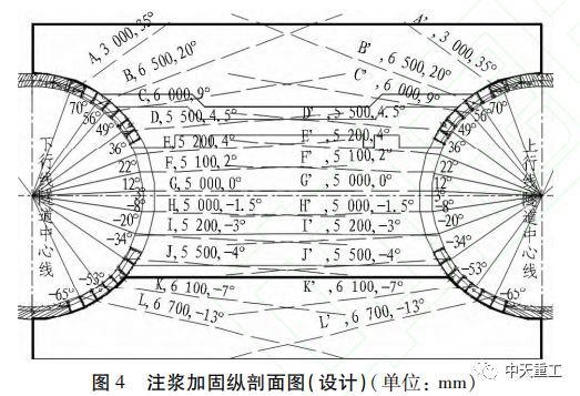

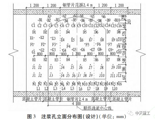

设计注浆加固孔位布置立、纵剖面图见图3和图4。

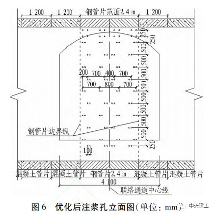

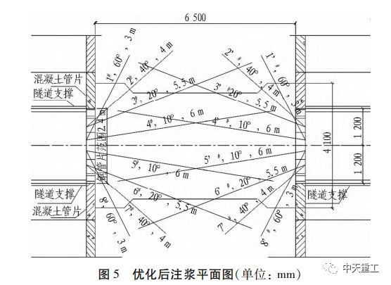

  按照设计要求,注浆孔设置数量为 124个,且需要在混凝土管片上开孔注浆,考虑到注浆孔数量过多,且混凝土管片上开孔对隧道结构和后期防水不利,与设计单位沟通后,优化了注浆方案。

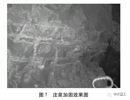

  注浆孔布设位置缩减至钢管片区域,数量优化为 96个;注浆孔与水平面的夹角不变,与铅垂线的夹角优化为 10°、20°、40°、60°。优化后的注浆平面图见图 5,注浆孔立面图见图6。优化后的注浆方案减少了注浆孔的数量,保证了注浆效果,具体开挖后加固效果见图 7。
3.2.3 加固效果检查
  加固完成 48h后检验地层加固效果,进行渗水试验,即在洞门区域内上下左右及中心共开 5个孔,每个孔钻孔 深 不 小 于 2.5m,孔 内 涌 水 量 不 大 于 0.2L/(min·m),且每一孔的漏水量不大于 10L/min为合格。本工程的检查孔按照要求共取 5个,每个孔基本未见渗漏,加固效果良好。
