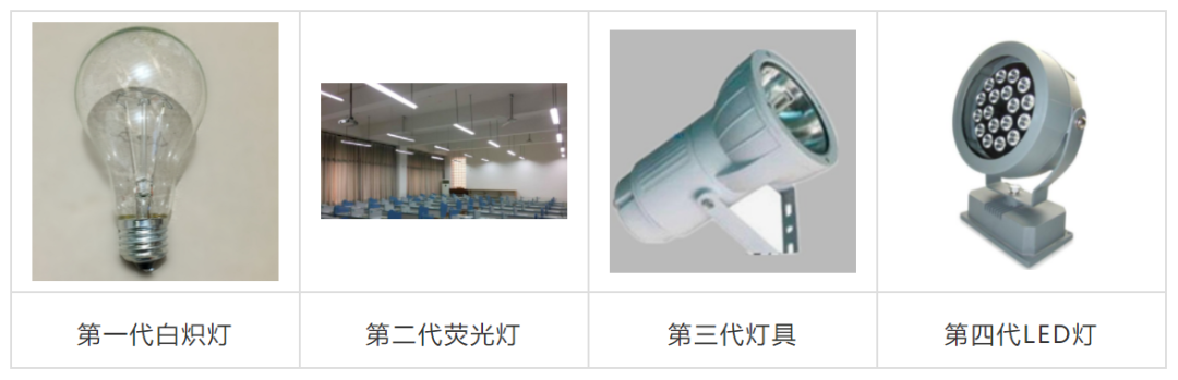

一、电光源的发展
抛开早期的油灯、烛火等燃烧光源不论,使用电力发光的电光源已发展到了第四代:
第一代为白炽灯 ; 第二代是荧光灯 (即通常所说的日光灯) ; 第三代是高强度气体放电光源 , 其种类繁多,比如高压汞灯、高压钠灯、金属卤化物灯等等; 第四代是半导体发光二极管 , 也就是通常所说的LED灯。
现在还出现了很多在三、四代的基础上做了改良的光源,但其技术远远达不到革新的地步,所以其自诩的第五代也就没有受到广泛认可。
虽然电光源已经发展到第四代,但我们会发现第一、二代电光源仍然有用武之地。这是由于不同的电光源,其优缺点各不相同,可以在不同场合发挥功能。比如第一代的白炽灯,虽然各方面性能都远不如后来者,但其光线柔和稳定,从视力保护的角度来说是工作学习照明的最佳选择。

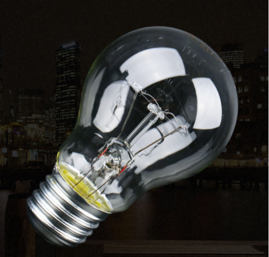

1. 白炽灯
由于发光效率极低、寿命短的原因,已逐渐被其他光源所替代。但发光稳定,价格低的特点使其在室内工作学习环境中仍存有少量市场。

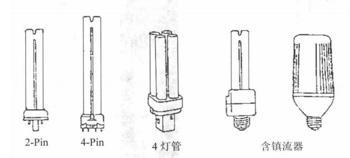

3. 荧光灯
相对于白炽灯和卤钨灯解决了能效低的问题,并且寿命长、光色好。通常功率不高,不能胜任大面积或高照度要求的照明,可用于非重要区域的路灯、草坪灯等照明。

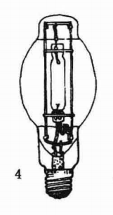

6. 金属卤化物灯
是一种较为理想的室外光源,其功率大,光效高,光色好,抗电压波动稳定性高。但寿命较短,并且启动所需时间长,不适合动感照明。

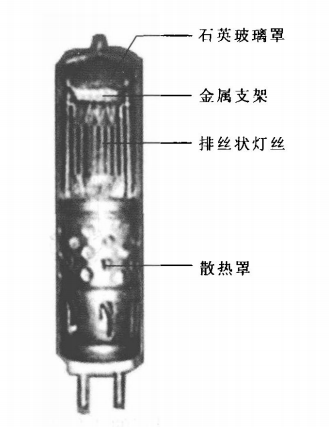

7. 氙灯
氙灯具有耐高温、耐低温、耐震、工作稳定、功率可做到很大等特点,可广泛应用于城市中心广场、立交桥广场、车站、公园出入口、公园游乐场等面积广大的照明场所。但是其光照中紫外线强烈,因此安装高度不得小于20m。

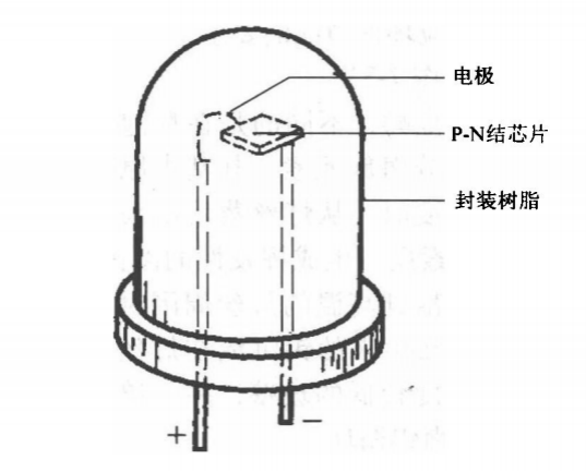

8. LED灯
不仅用于室外环境照明,室内照明、电子屏幕都可使用。优点是体积小,应用灵活,光效高,光色可调,价格低,但功率一般比较小。在室外更多用于装饰照明和太阳能灯具。

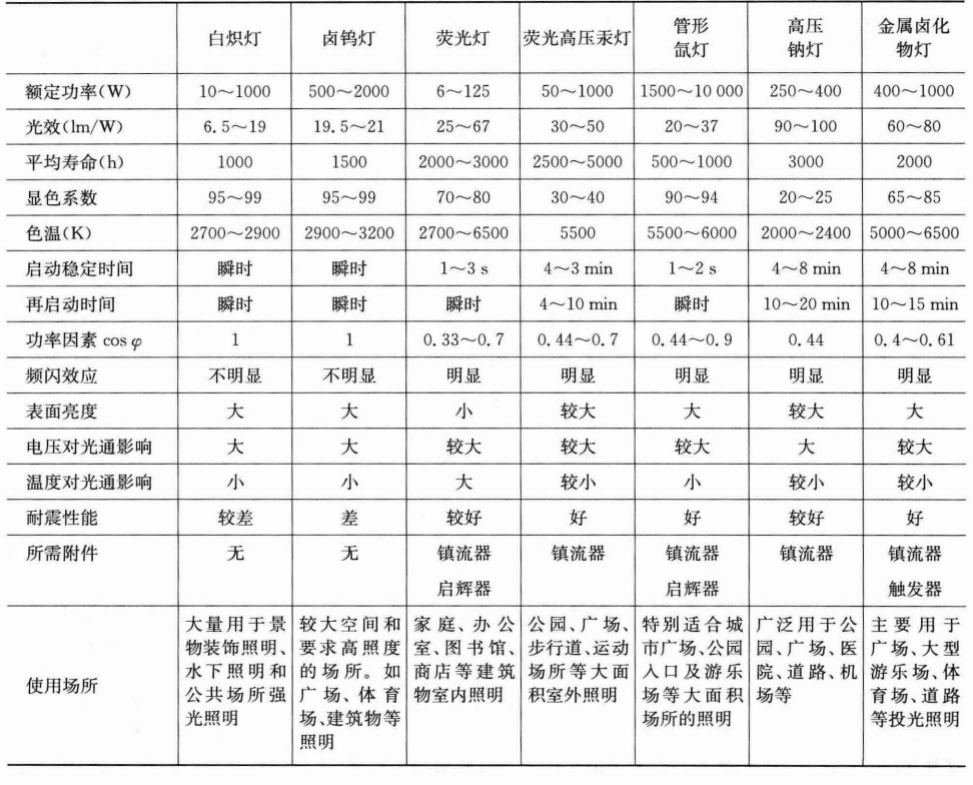

电光源种类繁多,不同电光源均有自己的优势和缺点,需要在设计时仔细考虑场所环境、照明要求、养护条件等,权衡各方面因素选择合适的光源种类。 从能源和生态角度出发,照明应降低能耗,在没有特殊要求的前提下尽量减少热辐射光源的使用。
表格来源:赵兵《园林工程》
