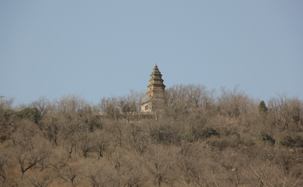

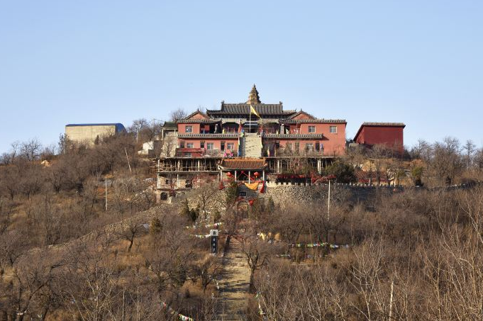

千尺塔坐落于大周山巅圣寿寺内,建于北宋,是荥阳现存最早的古塔,为圣寿寺现存时代最早、价值最大、保存最好的古代建筑,被称为“荥阳第一塔”。 那么,千尺塔为谁而建?

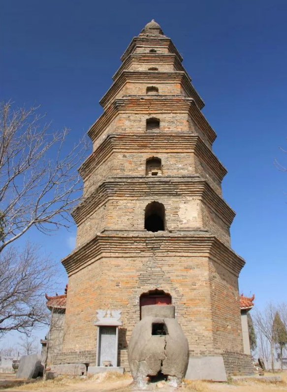

该塔坐北朝南,为九级六角形楼阁式砖塔。1989年维修时,第八级以上无存。1989年维修时存高12.981米,维修后高度为15米。

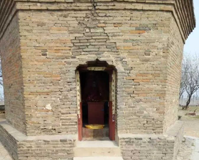

塔体用长0.315米、宽0.15米、厚0.055米规格的青砖,以白灰、黄土混合浆作粘合剂砌筑而成。底部塔身直径5米,通体用青砖砌成。每层均在南面辟一拱形券门,第一层门高2米,宽1.13米,以上每层塔门逐渐缩小。
每级塔身带叠涩檐,除上部两级外,各级叠涩檐上部又砌出象征性平座。在1-7级塔身南面中部,辟真假门洞,塔内上下布置两个相互分隔的六角形塔心室。
千尺塔原来之砖铺散水已不存在,散水下即为素土夯层,即整座千尺塔实际坐落于地表之上,塔基高0.57米。
塔基之上为第一级塔身,高2.357米,底边长2.715—2.75米不等。南辟一门洞,通向塔内塔心室。门洞宽0.825米,深1.26米,外部原高约1.575米,内部高约1.746米。
室内六壁距地表1.46米高的部位砌出普柏枋形。第二级塔身高0.875米,边长2.525-2.655米不等。叠涩通高0.72米,叠出宽度0.232米。
南面塔身中部砌一门,通向该塔上部塔心室。该室呈六棱筒状,通高5.72米,贯通第二至第五级塔身。第三级至第七级塔身形制大体相同,各级塔身向塔心逐渐收进,此五级塔身南部各砌一假门。门上部均雕作莲瓣形。第八级塔身高0.12米,边长0.89—0.95米不等。南部无门饰。

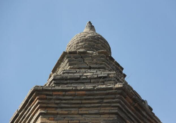

专家研究认为,此塔在塔身的砌作、叠涩檐的砌作和反叠涩排水处理构造及翼角起翘的做法等方面使用了不同的砌法,砖结构技术具有自身的特点。
尤其是排水处理构造及翼角起翘的做法,系采用类似中国古代木构建筑屋面曲线处理的手法,使在侧面观之形成一优美的弧线。
重要的是可使塔檐的流水在下泄时产生向外的冲击力,使水流得更远,对减小水害,增加塔的寿命有重要作用。塔檐的技术处理和艺术造型达到了和谐的统一,堪称匠心独运。
千尺塔历经近千年,经过20余次地震,至今仍基本完好,仅顶部及南部各门之间有损毁,充分显示了我国古代砖构建筑技术的高超水平,对展示和研究中国古代的砖构建筑技术的高超水平等具有重要的价值。
