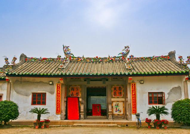

祠堂修建时的尺寸都有一套相当完整的本地营造法,每寸每尺都有有严格的规定,把几乎所有民居装饰艺术都在祠堂上展现,这反映了潮人饮水思源,报本返始孝思,又是潮人精益求精的体现。
潮汕祠堂无论是方位格局、外部景观,还是内部结构、功能作用等方面都具有鲜明的潮汕特色和蕴藏着丰富的文化内涵。
潮汕祠堂建筑、石刻、木雕、嵌瓷等工艺考究精湛,蕴含着极高的传统工艺水平,多处潮汕祠堂已被列入国家文物保护单位。

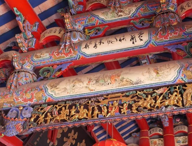

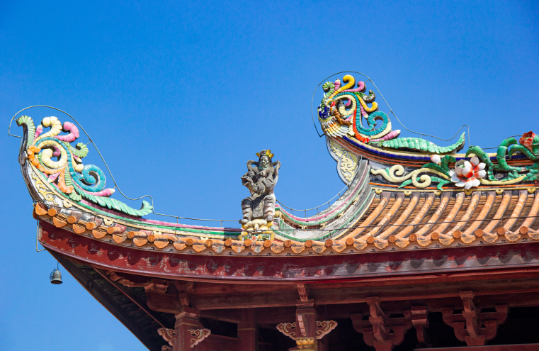

从屋脊、屋角、檐角、檐下、垂带、横梁、斗拱、梁枋、梁柱、昂到正壁、门楣、屏风、门、照壁等部位无不雕梁画栋,必极工巧。整座祠堂,可以说是潮汕工艺的艺术殿堂。

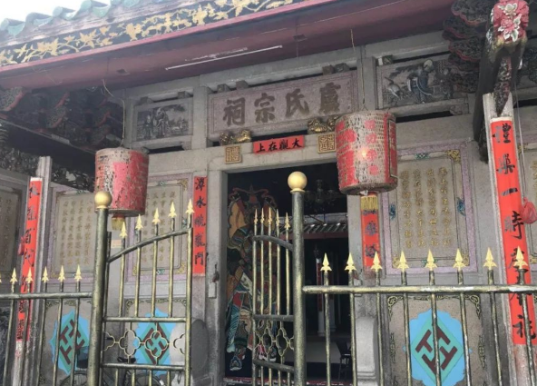

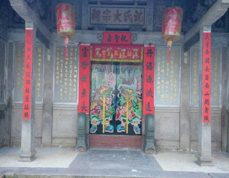

祠堂的造型和结构也非常讲究,多为二进或三进,两扇大门,祠堂内用木柱或石柱顶住横梁,顶端雕梁画栋,飞禽走兽栩栩如生。
祠堂前小后大,层次分明,祠堂外形飞檐翘壁,气势雄伟壮观。祠堂门口大多摆放一对大石鼓,给人威武庄严之感。祠堂的宽大、堂皇是富裕显赫的标志。
